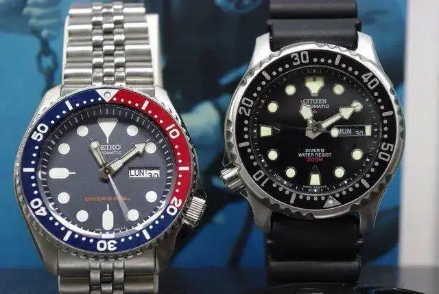

Los modelos en cuestión son estos:
En mi caso me decantaría por el Seiko SKX 009.

Hola Javili, yo soy paisano tuyo, Iliturgitano! Voy a ver si te puedo sacarte de tus dudas y darte un poco de información sobre estos dos relojes duros y versátiles.
Yo he tenido ambos, y digo he tenido porque el citizen se lo regale a mi padre porque a él le venia mejor que a mi, y yo me quede con el Seiko 007.
Son dos relojes muy igualados en calidad y prestaciones, es normal que generen dudas, la elección ya es cuestion de estética, funconalidad, preferencias de marca o gusto personal de cada uno.
Pero estos dos relojes tienen sus pequeñas diferencias que te pueden ayudar a elegir mejor o segun lo que más te convenga.
Empezando por el tamaño:
El Seiko es 2mm mas grande en todo.
Diametro: Seiko 42mm (con corona 45mm) ; Citizen 40mm (con corona 43mm)
Grosor : Seiko 12,5 mm ; Citizen 10,2mm
Anchura entre asas: Seiko 22mm ; Citizen 20mm
Calibre:
Los dos son muy semejantes, con una reserva de marcha igualada, pero su diferencia esta en el rotor y en la carga.
Seiko 7S26A --> Sistema de carga bidireccional, el rotor carga al moverse en cualquier dirección, pero no tiene remonte manual.
Citizen 8203A --> Siatema de carga unidireccional, el rotor carga solo en una dirección, pero si tiene remonte manual.
Estética:
Esto ya es cuestion de gustos, son muy parecidos pero la corona esta ubicada en diferente posición, y las agujas, indices y esfera cambian.
Mencionar que la esfera de Seiko es mate y la de Citizen tiene algo de brillo.
Lo bueno de estos relojes es que casi todo les sienta bien, tanto una correa de caucho o cuero como el armis, y en verano con una nato quedan genial y muy comodos.
Funcionalidad:
Los dos son duros y fiables, tienen un buena luminosidad y son muy comodos de llevar,a pesar de tener ubicada la corona en distinta posiciones.
Para un diestro la corona roscada del Citizen a la izquierda es más complicada de manipular (para mi lo es) , mientras que para un zurdo es perfecta.
El bisel del Citizen es menos duro que el de Seiko o por los menos en las unidades que yo he tenido.
Y hablando del Bisel, el del Seiko tiene 120 cliks y el de Citizen 60 cliks. Para mi gusto, mejor acabado el bisel de Seiko.
Con respecto al peso, el Citizen me parece un poquito más ligero que el Seiko.
Y estas son las diferencias que he podido encontrar entre estos dos relojes, en todo lo demás comparten características.
Esto no quiere decir que uno sea mejor ni peor que el otro, meramente cuestión de gustos.
Para ir terminando te dare mi opinión, y al igual que la mayoria de los compañeros, yo tambien me quedo con el Seiko.
Los motivos de mi decisión son puramente estéticos y funcionales, mi muñeca es de 17,5 cm y veo mejor el tamaño del Seiko, su caja me gusta mucho más que la del Citizen y no me cuesta trabajo manipular la corona, además lo veo más polivalente, te lo puedes poner tanto para ir a la playa como a la oficina, que no desentona.
Por motivos contrarios, a mi padre le gusto el Citizen por ser algo más pequeño, menos grueso y ser un poco más ligero, pero sobre todo .... por que él es zurdo y la corona a la izquierda le va perfecta.
Espero que te sirva la información y te ayude a decidirte.
