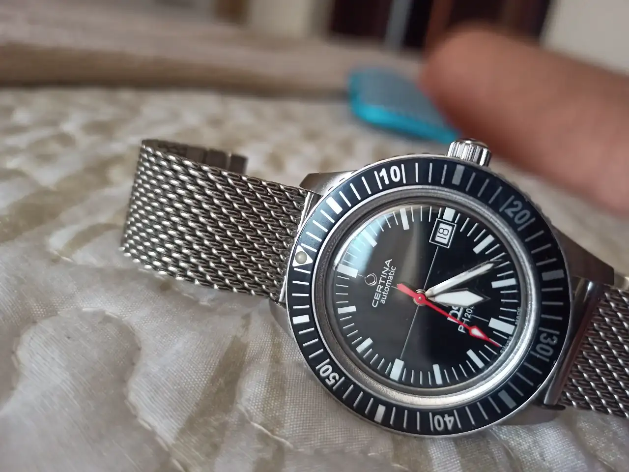

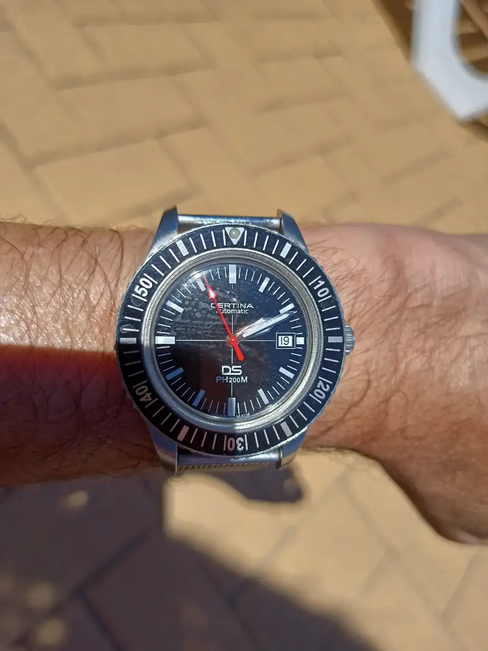

Buenos días compañeros. Hace unos días ya habría un hilo sobre este tema.
Envíe un correo electrónico a certina, con fotos, y explicando la duda que teníamos sobre las rayas del dial de mi certina ph.

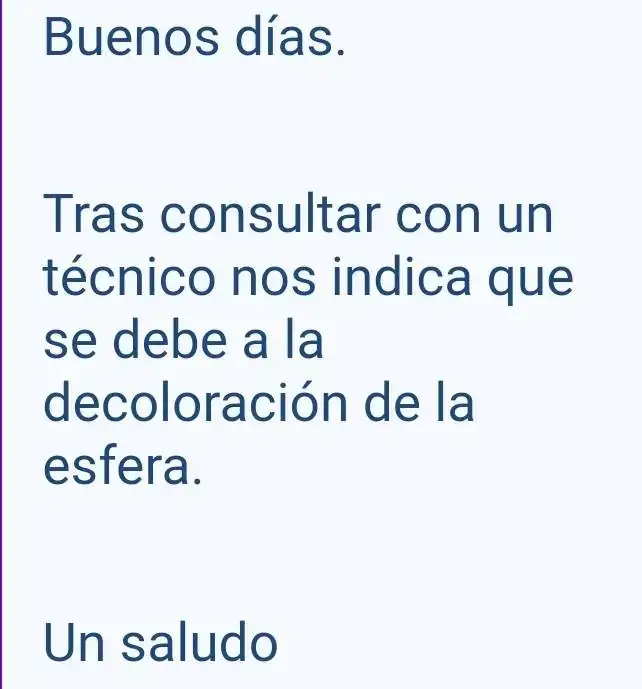

La respuesta de certina es esta.
Ver el archivos adjunto 2752911Al recibir esta contestación, intenté explicarles que con 4 años, me parecía que certina podría proporcionarme alguna opción ó interés en solucionar, lo que para ellos es un problema en la calidad del coloreado de ese dial. Ya no he recibido ninguna contestación más.
Un malus para certina
Que hos parece a vosotros compañeros?Ver el archivos adjunto 2752922Ver el archivos adjunto 2752923
Respuesta rápida y sencilla, sin descartar que podría ser cierto ... pero, como te ha comentado algún compañero, resulta curioso que la decoloración sea tan uniforme y homogénea ... algo no encaja ...

Pues el mío se debió decolorar en la caja ya que las rayas son blancas desde el principio, a no ser que, en la relojería, lo tuvieran en el escaparate.
En todo caso, la respuesta, lamentable. Yo, por mi parte, voy a hablar con la relojería a ver, aunque no espero mucho, la verdad.

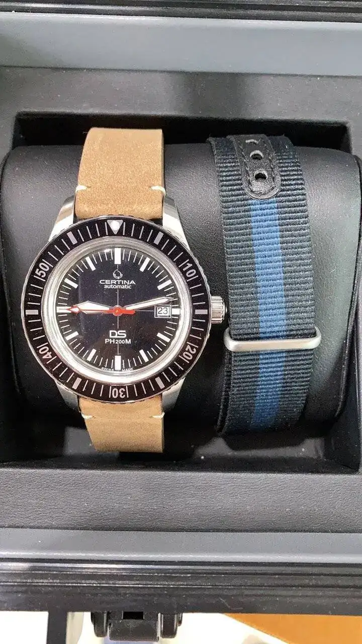

De hecho, esta es la foto que me enviaron justo antes de comprarlo para ver si me parecía bien y ya se ve que las rayas no son rojas.
A ver que te dicen....
Esa foto es la prueba total.
Esa foto es de Agosto de 2021, de cuando lo compré. No se si por el número de serie se puede saber la fecha de fabricación en estos relojes...

Por más que sea el SAT, la explicación es para salir del paso por parte del empleado de community.manager de turno. Es evidente que no es posible decolorar en tan poco tiempo ni de manera tan uniforme. No es un defecto de fábrica ni de control de calidad. Si conocéis es método de tampografía que se usa en relojería desde siempre es sencillo de explicar qué ha podido suceder.

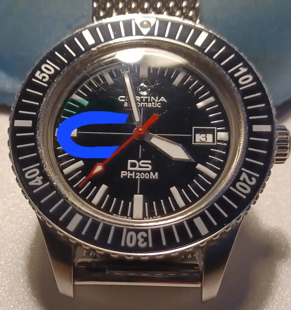

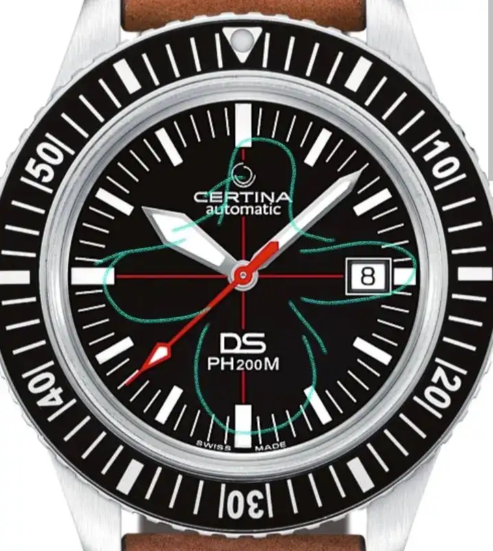

Cuando hay varios colores en esfera se requiere un tampón para cada color que estampa el detalle solo de ese color, de modo que en este caso habría un tampón para índices y letras en blanco-plata y otro tampón que incluye solo la cruceta en rojo.Lo sucedido es que posiblemente en las primeras uds. la casa que fabrica bajo contrato las esferas a Certina, fabricaba con un tampón que incluía la cruceta junto con indices y letras en blanco-plata. Posteriormente, algún cambio solicitado o no por Certina, empezarían a estampar bicolor, puede que para diferenciarlo algo más de modelos posteriores. Nuestra ud. tiene esta peculiaridad. A mí me gusta, es el dial del PH500M, solo que pone PH 200M. Dejo la foto, saludos.

Depende a lo que llamemos " defecto". Si te refieres a que en la tampografía echaron tinta blanca en vez de roja, será ese el defecto. El efecto es precioso en blanco. Aunque en rojo también lo es. Son dos versiones. Descarto totalmente el asunto de la decoloración por el sol, ya que es improbable una decoloración tan homogénea idéntica en los 3 casos que hemos aparecido de momento en el foro. Aparte, cualquiera sabe que decolorar desde el rojo por efecto de rayos UV solares obliga a pasar primero por el naranja, después decolorar hacia el amarillo y, normalmente, queda amarillento. No banco perfecto como son nuestros DS Ph200M.
Creo que la razón es una modificación voluntaria o involuntaria en el tampografiado de.las.esferas en las primeras series. Y me alegro de que me haya tocado uno de cruceta blanca, que no desmerece en rojo, pero para mi con el.secundero ya va bien despachado de rojo.
