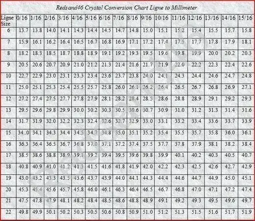

Hace tiempo.. mucho... que no participo por trabajo, pero tengo una restauracion en marcha y tengo que comprar el cristal del reloj el problema es que no consigo descifrar la numeracion que salen en las etiquetas por ejemplo veo 503 (22 5/16 ,24/5/6) se que hay tablas que relacionan lineas con pulgadas y otras milimetros con pulgadas pero sigo sin cuadrar las cifras que veo.
Veo que en algunas la primera cifra son milimetros pero en pulgadas no coinciden.
Otro ejemplo400 ( 1712/16, 15/ 4/6 y un numero 14
muchas gracias
Hola , en un principio debes ajustarte al diametro en milimetros de tu bisel , las referencias presentes en la etiqueta del cristal son :
Diametro (en milimetros o pulgadas) y las siguientes medidas se refieren a la altura o abovedado del cristal (no es lo mismo un cristal para saboneta , lepine o Catalina).
También en cristales americanos se hace referencia a las lineas (12s , 14s , 16s , 18s , 20s , 22s).
Quizás esta tabla conversora de lineas, milímetros y tipos te resuelva el problema.
saludos
Que tal miguelineco te saludo y te comento que hace algunos años me hice de un gran lote de cristales para reloj de bolsillo y como nunca los agotare hago lotecitos de 100 piezas y los comercializo aqui en mexico y ellos provienen de japon y suiza principalmente pero todos coinciden en su numero identificador general que esta dado en decimas de milimetro asi es que si tu cristal mide 4.25 cm tu cristal sera un 425, y si lo mides en pulgadas mediras 1.67 pulgadas que multiplicado por 2.54 te dara el mismo cristal 425, entre los cristales concavos los hay ordinarios para los relojes open fase o lepine y menos concavos y pero mas delgados y fragiles y escasos para los relojes con guardapolvo o saboneta saludos

no te compliques la vida....mide con el calibre y mira la distancia de las agujas al borde del bisel del reloj que es lo mas importante para que no roce y me dices diametro y forma y te lo mando
