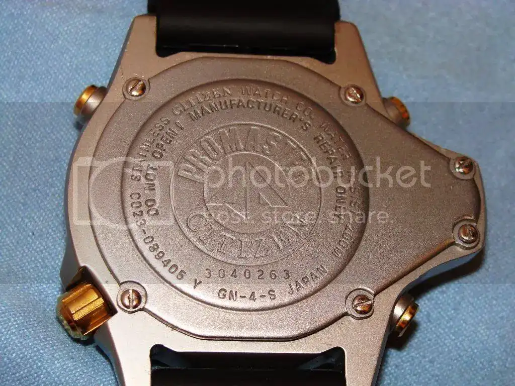

Los primeros Aqualand(1985) traen tornillos;-)
Siguen buceando, 30 años despues.
