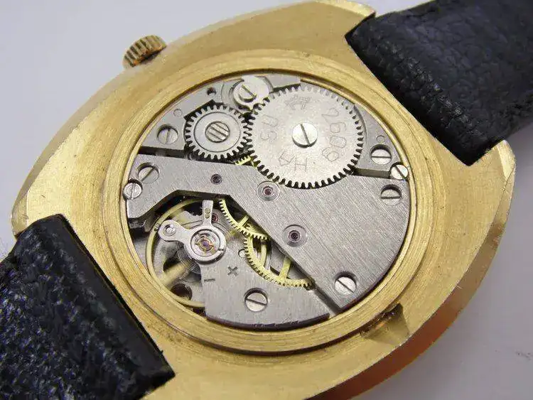

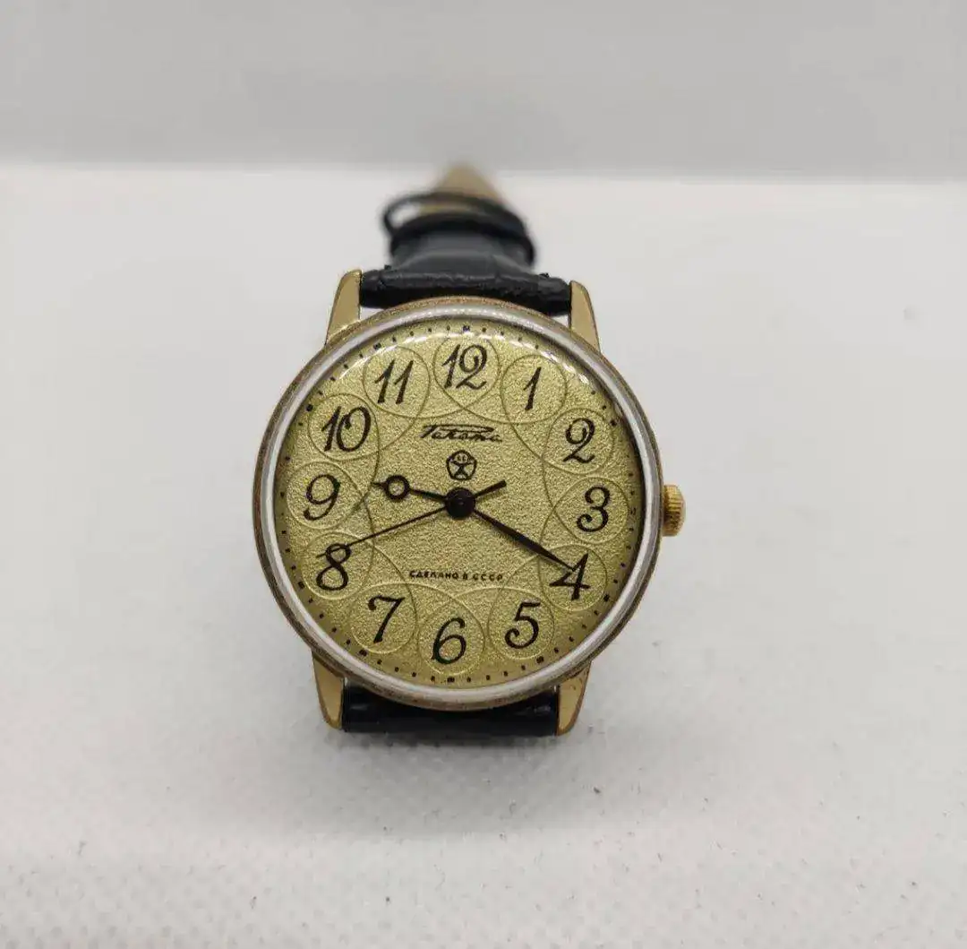

Me dicen que años 60, pero yo he visto en las fotos la inscripción SU. tenía entendido que esa inscripción empezó a ponerse en las marcas rusas a partir de los 80, pero no sé si en todas.

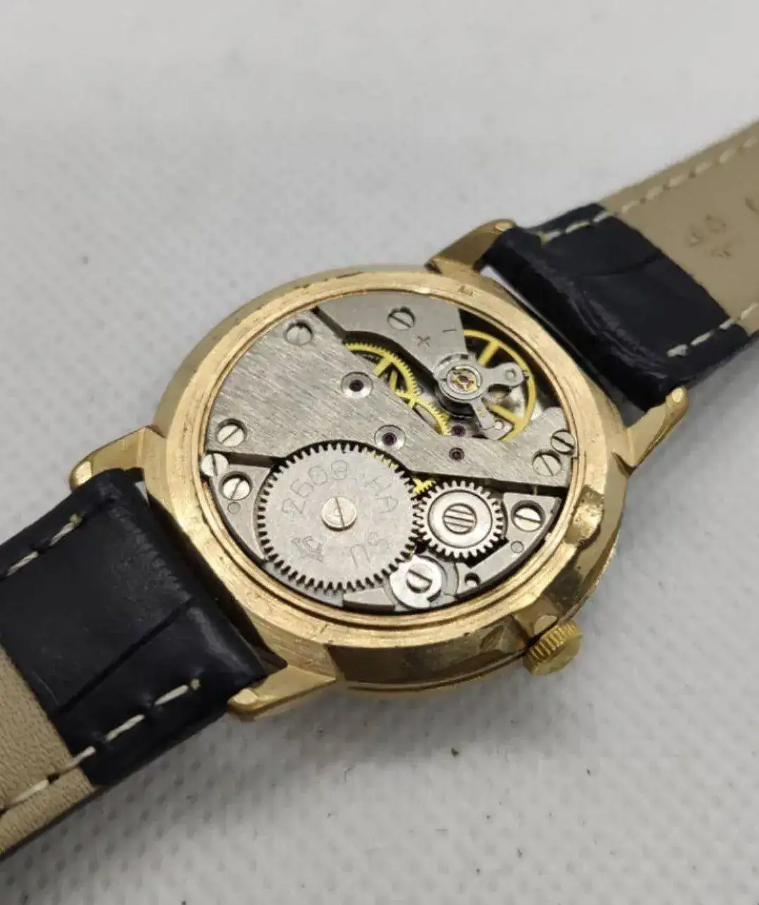

Otra duda sobre el estado del calibre, solo he visto esa foto, a ver qué me podéis decir.

Este es un modelo de finales de los 80. La ausencia de SU significa que el mecanismo esta fabricado después del colapso de la URSS.

En este si que pone su
Reacciones: Josuegomez
Por eso suponía que de los 60 no era. Correcto verdad?

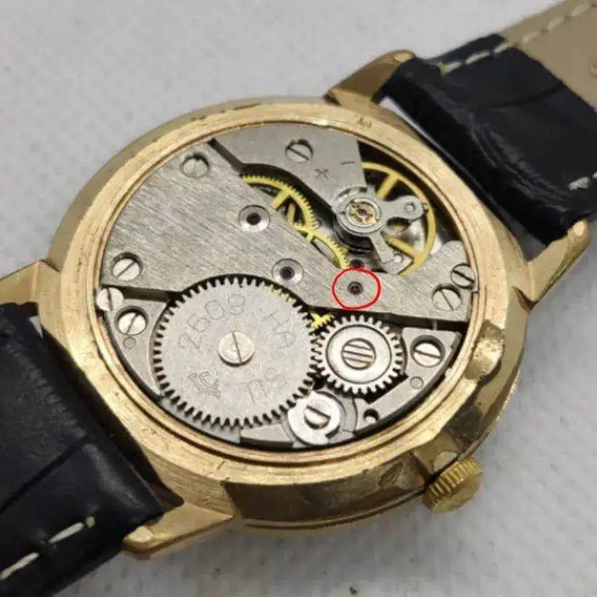

Hola, también en la esfera puedes leer сделано в СССР, por lo que esta unidad es anterior a la disolución de la Unión Soviética (o al menos sus partes lo son, ya que tras el colapso de la URSS se siguieron utilizando muchas piezas de stock antiguo para montar nuevos relojes). Lo que lo sitúa en los años 80 y hasta 1991.

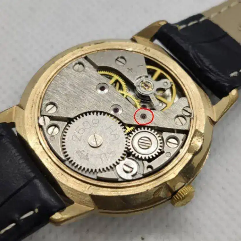

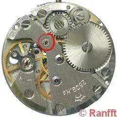

Respecto al calibre, no soy ningún experto y algún compañero te responderá mejor que yo pero creo que uno de los rubíes lo tiene incompleto. Te adjunto una foto del calibre 2609.HA para que puedas ver a lo que me refiero:

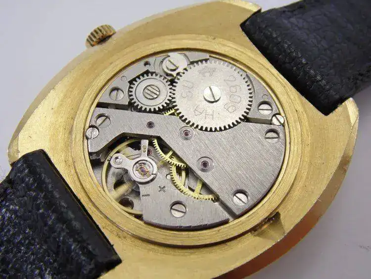

Pone SU en la rueda de muelle y esta grabado con láser. Es un mecanismo mas nuevo.
El mecanismo 2609.ha salía con 17 o con 19 joyas.
Reacciones: Josuegomez y xsagasta

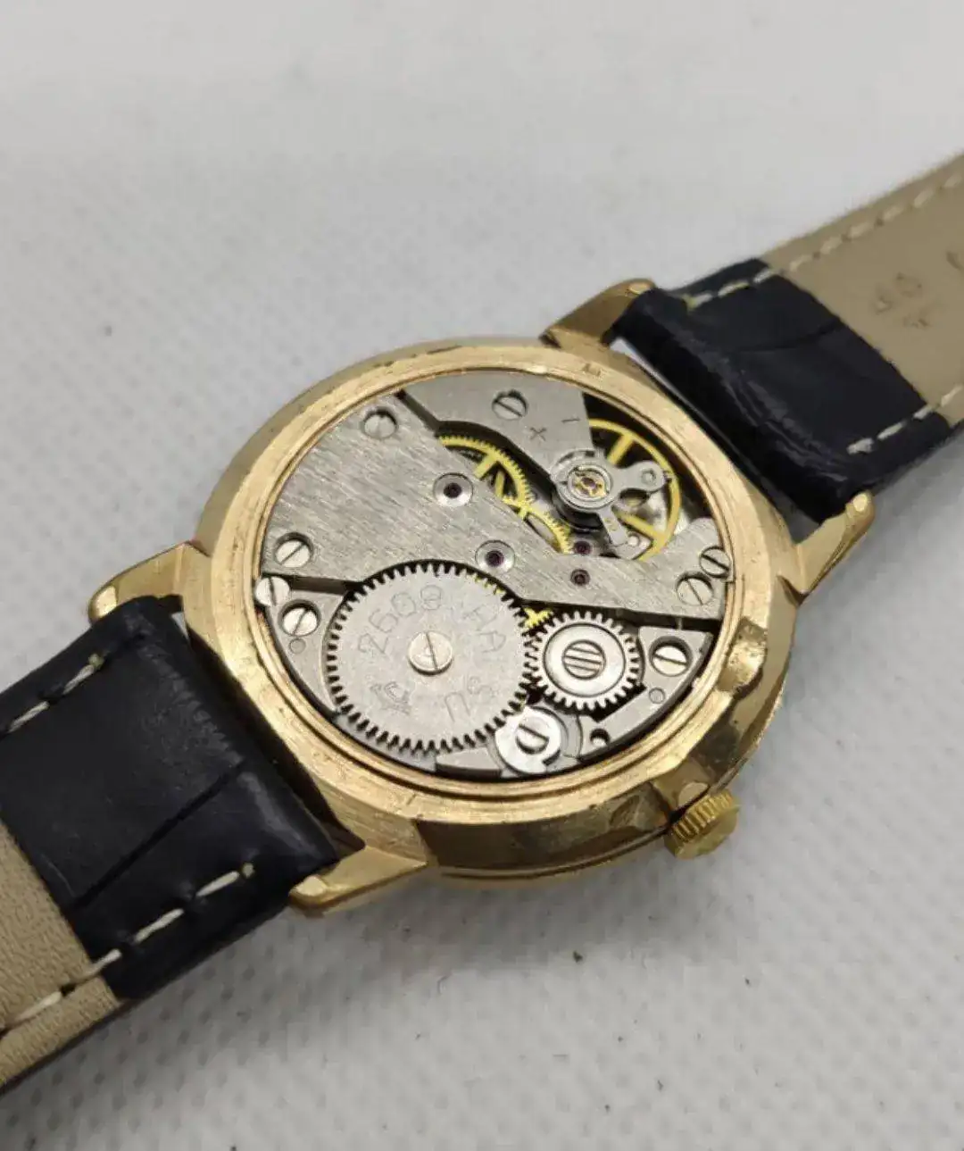

Lo digo por el "alambrito dorado" que parece proteger el rubí que marco en estas fotos con rojo, y que en el ejemplo que pone Jorge falta.

A mi me da que los más modernos 2609.ha los fabricaban sin tantas florituras.Ver el archivos adjunto 919988
Es así, en principio no le falta nada.👍👍👍

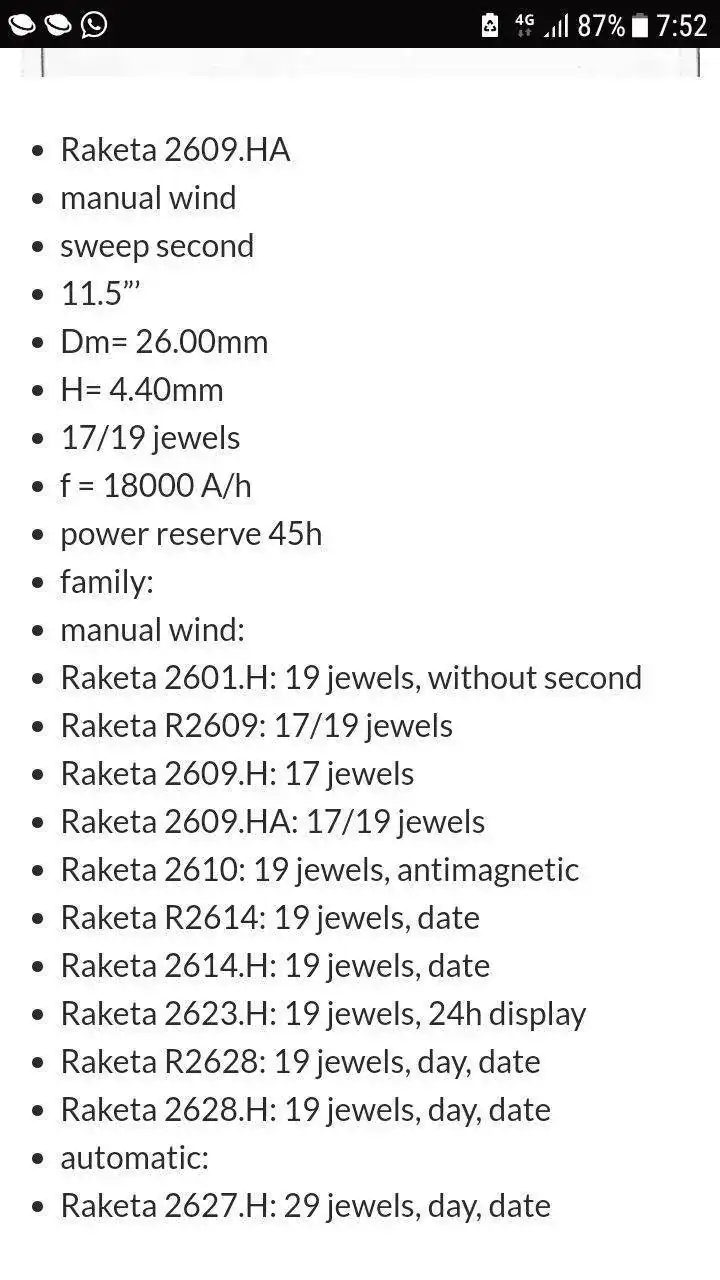

@CierzoZgz Una duda tonta. Mirando por Ranfft el calibre 2609 ha sólo sale en 17 y 19 joyas. Que versión es la de 18 y 21 que comentas?🤔🤔🤔
Encontré información sobre el calibre y sigo sin salir de dudas.
Se que hay un modelo de 2609 con 21 joyas. Creo recordar que era el que montaba el Baltika genuino pero no se la numeración del calibre, 2609...
En 18 joyas no lo encuentro🤔🤔🤔
El calibre 2609 se que tiene un millón de versiones por eso la duda.
