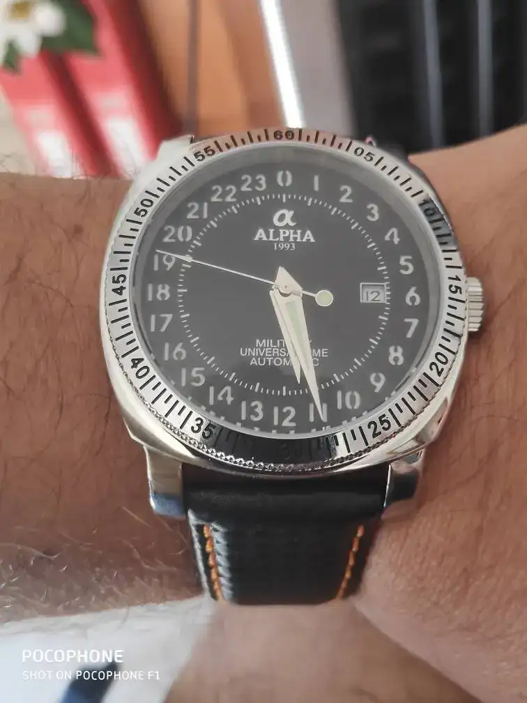

Seguramente pueda ser calibre chino o ruso,dejo foto no hay ningun signo de marca,y es un calibre 24h

He probado tu método y aunque el salto es menos...incluso en una ocasion,no ha saltado nada,sigue saltando acg,creo haber leido en el foro,que lejos de presentarse como un problema y un signo de que el calibre tiene mucha fuerza y al parar el segundero el mecanismo acumula algo de fuerza y al ponerlo de nuevo em marcha dicha fuerza provoca este saltito, gracias acg por la ayuda

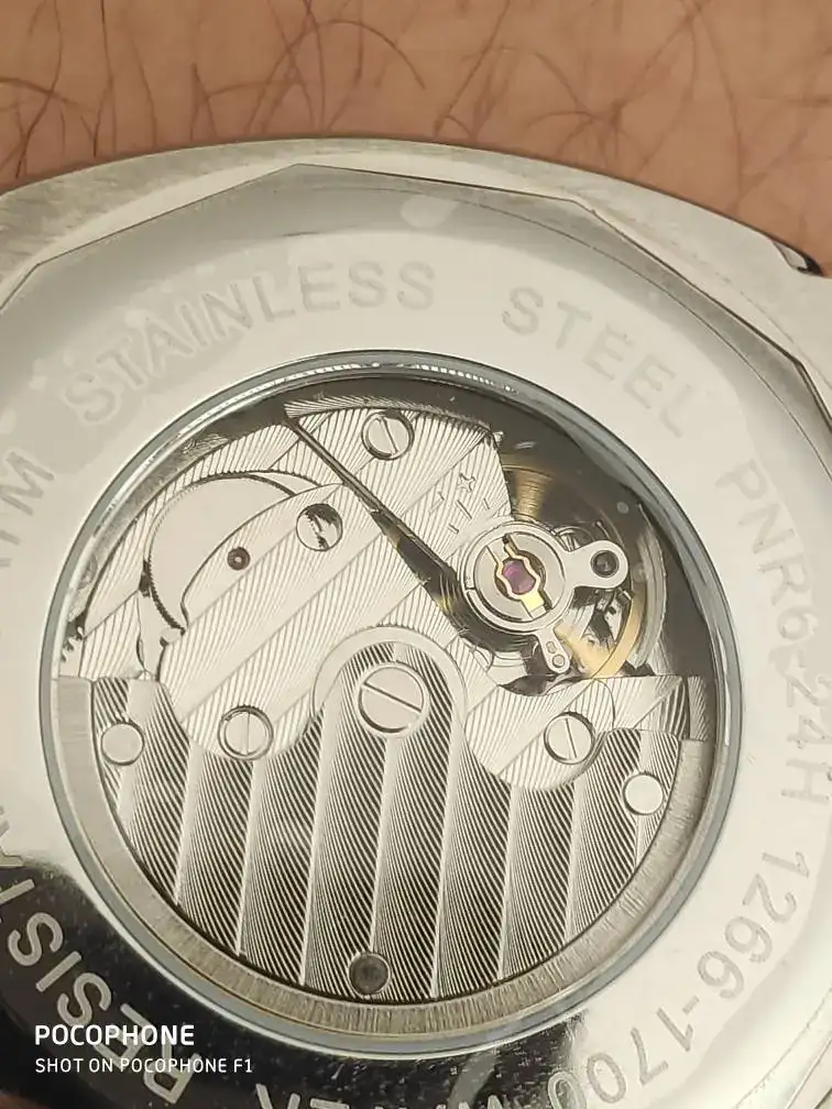

Gracias Bito, aquí unas fotos por si ayudan,creo que tiene 35joyas por eso mi intuición me dice que puede ser un ruso o clon de rusky

Esa máquina no recuerdo haberla desarmado.
Lo que conozco, en mecanismos que no son cronógrafos y que detienen el segundero, es que paran la marcha del reloj.
Lo hacen agregándoles una báscula solidaria con el tige, que en algunas máquinas roza al volante para detenerlo.
Ese método no debería hacer saltar al segundero cuando se libera el volante.
Pero otros traban alguna rueda que cuando se libera a su vez provoca un impulso sobre la misma, con el fin de forzar el reinicio.
Y eso sí que podría hacer que el segundero salte, hasta que la fuerza adicional de la báscula desaparezca.
Saludos. Adalberto.
Gracias por la explicación compañero,me huele que deben ir por ahí los tiros...gran aporte gracias
