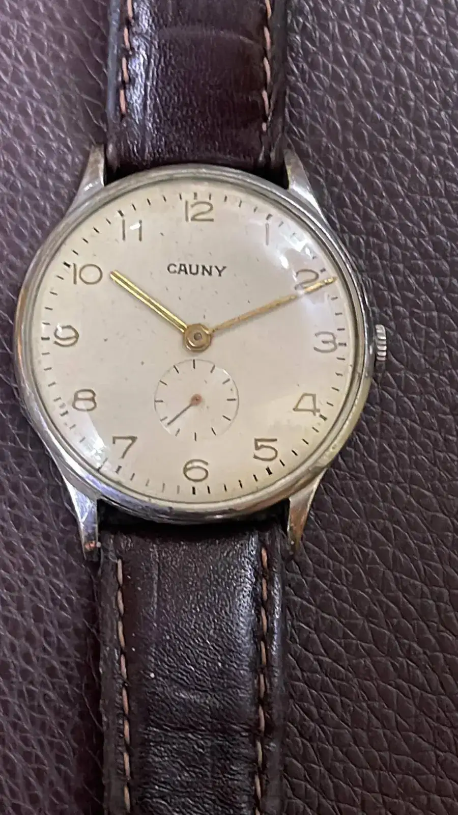

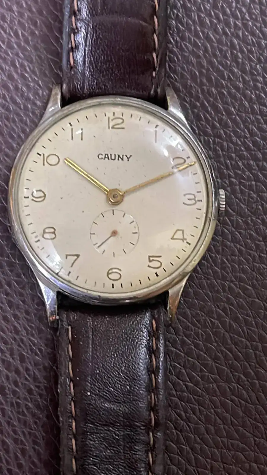

Hola,
Se me ha puesto a tiro un Cauny que me parece bastante bonito, pero no he visto ninguno con esta esfera, ya que solo pone Cauny y creo que los “buenos” son los que pone Cauny Prima o Royal.
¿Tenéis info al respecto?
Gracias!
Lo de Prima o Royal es secundario. Esa esfera está repintá , si eso es bueno o no lo es depende de tu criterio.

Ok. ¿en qué te basas?
A ver si así aprendo a verlo yo también…
Otra fotillo:
Esa tipografía CAUNY con letras cada una de su padre y madre, esos numerales escritos a mano con chorretones de tinta... etc.
Reacciones: Usuario eliminado 105032, KIKEMORGAN, sergiowilde y 2 más
A ver si así aprendo a verlo o también…
Otra fotillo:
Ver el archivos adjunto 2394407
Es un sexto sentido que vas cogiendo a base de ver y ver y ver. Debe de ser como cuando ves a Kiko Matamoros y dices “este está operado”. En el caso del Cauny Matamoros pues si te fijas la “C” de Cauny es más pequeña que el resto de letras, las marcas de segundos están regular (la del 6 no está en en centro del 6, la del 5 ni te cuento…

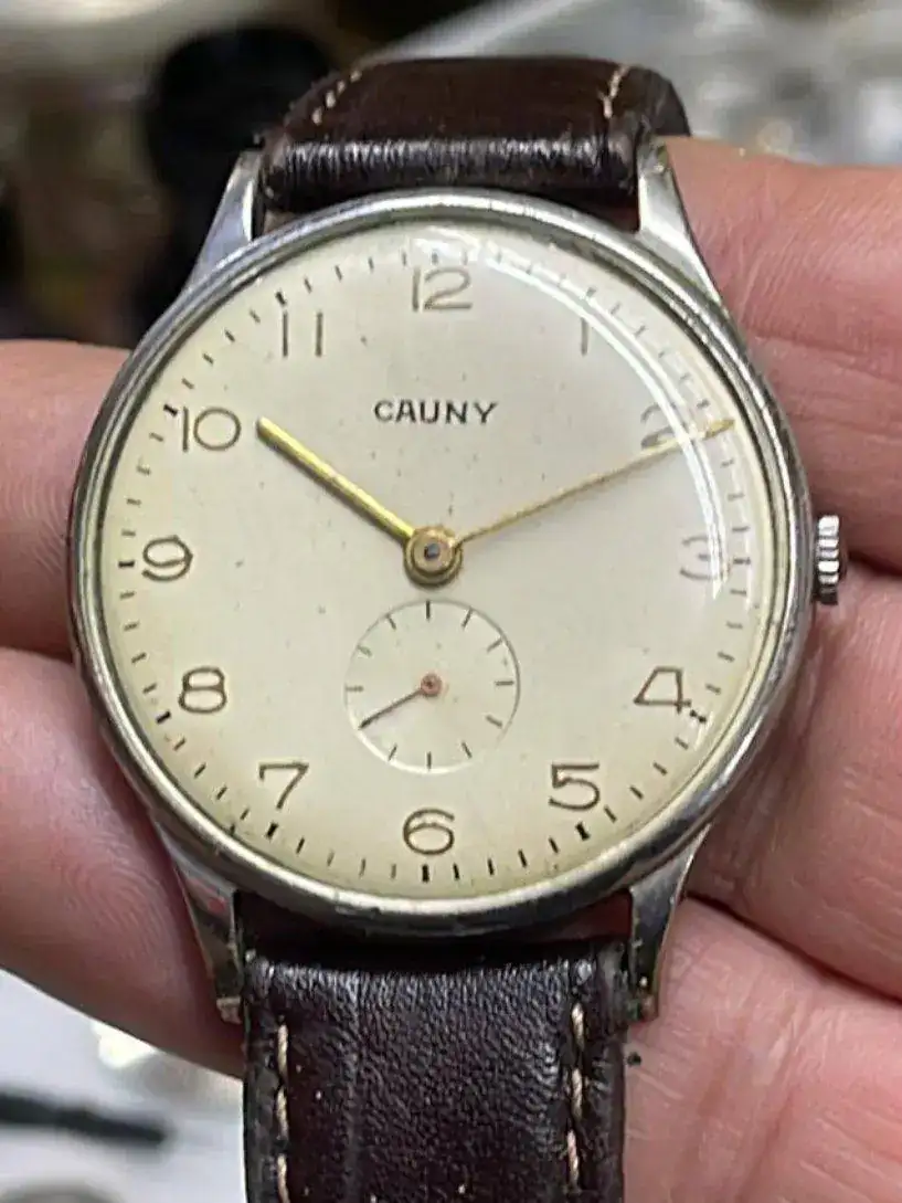

Hombre. No sé yo si te la han intentado colar. Una esfera repintada no es un reloj falso. Otra cosa es que el relojero jure y perjure que la esfera es original, entonces sí te la ha intentado colar.

La marca está descentrada. Es una restauración antigua, las actuales son más fáciles por los errores y la calidad. También falta el “Swiss Made“.
Las agujas no son para esa caja. Dorado con acero no suele haber.

Las agujas están desparejadas, la minutera es posible que sea original y la horaria es un añadido, pero pueden ser perfectamente para esa caja. Yo seguramente tenga varias decenas de relojes con índices y agujas dorados en cajas de acero o cromadas.
Y para mí las restauraciones actuales, con carácter general, son igual de malas que las antiguas.

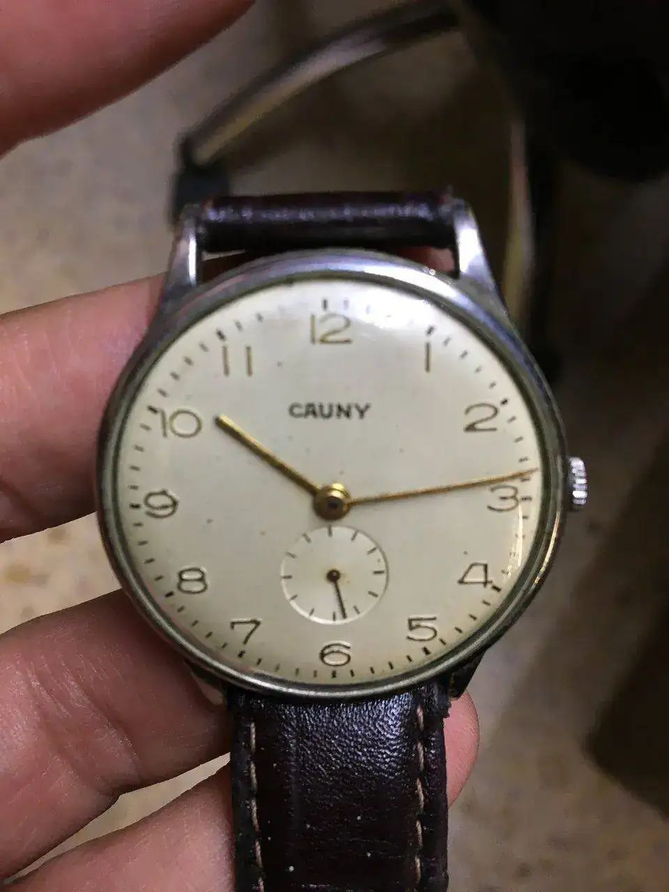

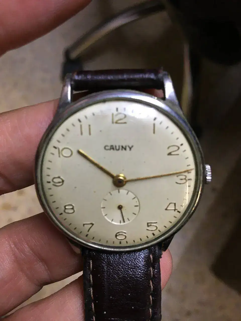

He logrado otra foto y los números son no están pintados, son metálicos…
Ver el archivos adjunto 2423343
Independientemente de eso, la esfera sigue estando restaurada, y lo importante, como ya te han comentado, es ver qué es lo que hay en su interior, y en base a eso y al precio, valorar si merece la pena la compra o no. Antiguamente, cuando se restauraba una esfera, mucha veces la marca se ponía a elección de quien realizaba el encargo, es decir, el hecho de que ponga Cauny en la esfera no quiere decir que el reloj sea un Cauny.
