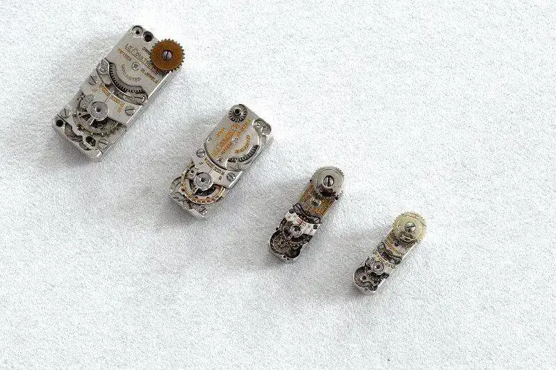

El calibre Duoplan representa uno de los íconos de los movimientos de relojes JLC, y empleado en diferentes modelos de hombres y mujeres.
Esta documentado que la reina Isabel II de Inglaterra (God save the Queen!!) poseía un fino JLC con un derivado de este movimiento (el famoso cal 101) engarzado en un brazalete de diamentes y fue el que usó en su coronación allá por la década de los 50´s. También se dice que lo perdió en los jardines de Windsor (creo) y que la fábrica se lo repuso (las ventajas de ser de sangre azúl) y además lo creo por que se rumora que la reina es bien coda (así se les dice en México a las personas que cuidan casi patológicamente su riqueza).
jlc_image2923903_zpsc928aec1.webpjaeger-lecoultre-calibre-101-moveme_zpsd3bf3d20.webpjaegerlecoultreduoplan2wn4_zps76bc01b8.webp
Te recomiendo que en tu lista de futuras adquisiciones tengas en cuenta modelos JLC Duoplan (eso si, estos relojes nos son económicos)

Buen día mondm; las medidas de los calibres que utilizaron este mismo sistema son:
cal. 406 - 8.60 x 20.60mm. - H 3.50mm.
cal. 403 - 8.50 x 20.00mm. - H 3.50mm.
cal. 409 -10.50 x 23.00mm - H .00 mm.
Desgraciadamente no conozco ningún equivalente. El que yo tengo de el cal. 403.
Sí llega a viajar a Bs.As. - traiga su máquina sin el cuadrante y sin volante y traiga la tapa de la caja para ver el agujero donde pasa la corona - así podemos probar todas estas partes.
Un saludo. Luis desde Argentina

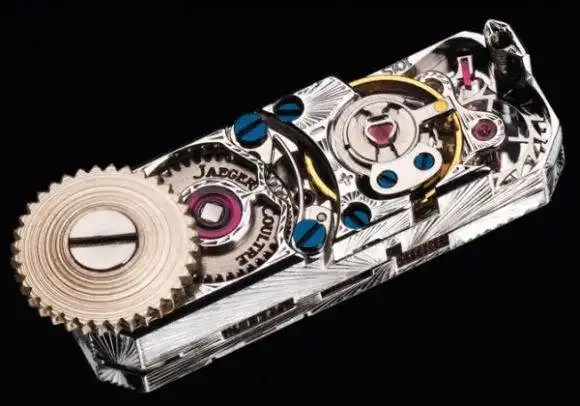

Don Luis... Hola...
Nunca le agradeceré lo suficiente que me haya dejado ver "en vivo y en directo" (cuando fui a Buenos Aires), el calibre Duoplan que tiene usted (porque no creo que sean muchos los que han tenido esa suerte)
Por ello me causa gracia cuando las actuales marcas relojeras hacen alarde de sus calibres, producidos con la más moderna tecnología.
Porque lo notable es que el JLC 101 fue diseñado y construido en 1929, cuando no existían las computadoras, ni el software CAD-CAM ni las máquinas herramientas de control numérico (CNC).
Vamos... que en comparación con la tecnología actual, los ingenieros y técnicos de JLC "trabajaban con los dientes".:D
Bueh... estoy exagerando, porque ya mucho antes de este fantástico desarrollo, Le Coultre (todavía no era Jaeger-Le Coultre y tampoco lo sería hasta 1937 cuando oficialmente se convirtió en JLC) había inventado y puesto a punto (en 1844) el "Millionometre", vale decir una herramienta para tomar medidas del orden del "micrón" y que le permitía trabajar con tolerancias impensables para la época.
Y nunca debe olvidarse que el JLC 101 pesaba(como usted ya señaló) 1 gramo y llevaba 98 piezas en ese calibre diminuto, y que sigue siendo hasta ahora el movimiento más pequeño jamás desarrollado pese a que han pasado más 80 años de su lanzamiento.
Hay que hacer un esfuerzo mental para imaginar a 98!!!!! componentes en un calibre que es apenas un poco más grande que un cerillo (lo que los argentinos llamamos fósforo) o que es más chico que la punta de un lápiz. 98 componentes diseñados, calculados y ejecutados hace 80 años!!!!
Ésto sí que es un motivo más que valedero para hacer alardes. :clap:
