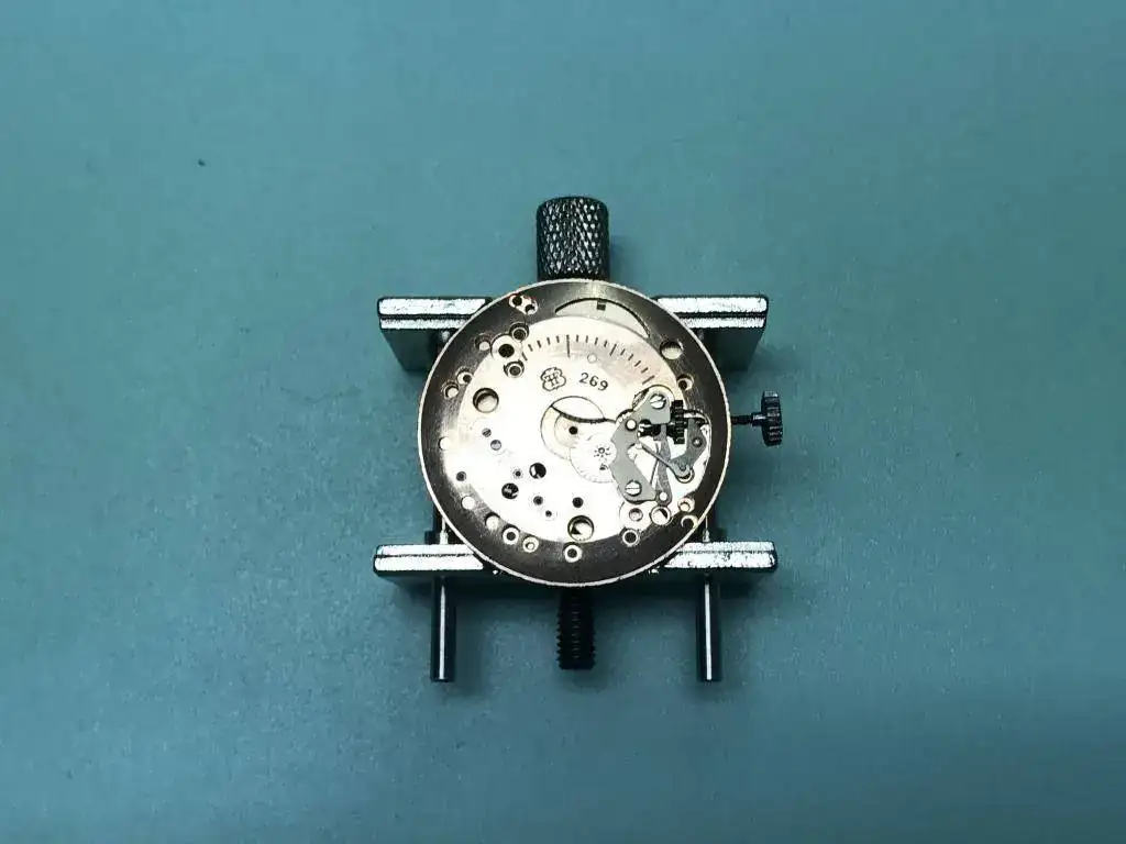

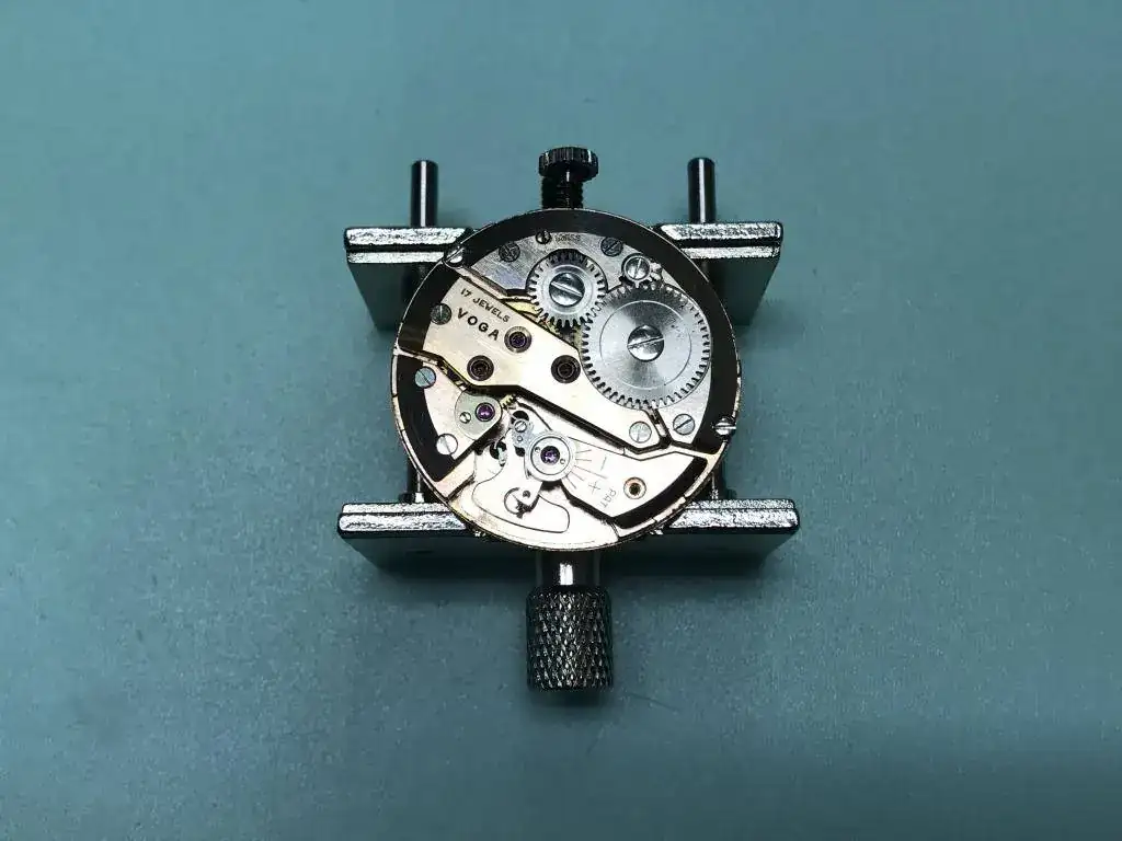

Hola amigos
Tengo un calibre FHF 269 de carga manual del cual adjunto imagenes mas abajo, el caso es que este ha llegado con el eje roto y al buscarlo entre mi stock no consigo encontrarlo por el numero del calibre en si y buscando en Ranfft he podido ver que le vale el eje del FHF 26 (imagino que sera el calibre en cuestion, siendo el ultimo digito alguna variable en funcion del año de fabricacion, a ver si alguien puede guiarme). El caso es que me he podido percatar que no es el mismo calibre que muestra la pagina, el mio es color dorado (rosado) y ademas tiene portapiton movil, no es fijo como el que muestra Ranfft. Por otro lado, intente colocarle el eje de este y ademas de que su asiento es mas estrecho que el orificio del volante he podido ver que es mas corto en altura por lo que no encaja bien, he comprobado que no haya sido doblado el puente y este esta horizontal totalmente paralelo a la platina. A ver los expertos que me podeis comentar al respecto.
El calibre esta completo a pesar de no mostrarse asi en las imagens, la rueda de minutos la quite para reparar ademas de su volante con espiral...

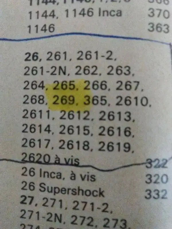

Buen día negociante; las informaiones que nos dan los libros como el conocido Ronda - nos dice que este calibre en su máquina cal. FHF 26 y flia. en su versión común hay una sola altura (322) y luego vienen otra para el que lleva inc.(alt. 330) y otra para el que trae para el sistema superchock (alt 332).
Estos defectos nos hace pensar - que es posible que le pudieron haber colocado un eje de los otros modelos del FHF 26 que llevan otro sistema y que son de distintas alt. porque llevan distinto contrachoque y le colocaron algunos de estos modelos sin pensar que cambia la altura o también le colocaron ejes del cal. FHF 27 y flia???
Pruebe de comprar un volante FHF 26 completo con eje común o tratar de darle una oportunidad - buscando modificar la altura del eje antes de cambiar el volante
- sin modificar el nivel del puente de volante.??
Un saludo, Luis desde Argentina

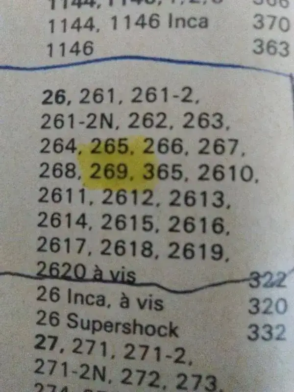

269.webpEstas son la equivalencias de la referencia que necesita
Cram.-

Gracias por la informacion Luis, no soy de los que modifican alturas al puente o hacen trabajos raros que no sean los originales del propio movimiento ya que me gusta preservar la creacion tal como la ha hecho el fabricante, tienes razon en lo del FHF27 porque la otra maquina que tengo con eje roto es este modelo y precisamente hoy le puse su eje de volante que aparentemente tiene menos medida y visualmente me parecen iguales ambos por lo tanto esta claro que no se ha hecho un trabajo como es debido aunque dudo que haya llegado a funcionar despues de colocar el eje a pesar de tener ambos pivotes rotos, sera por algun intento frustrado de intentar que funcione. He aprovechado tambien para medir con el compas de decimas la altura que deberia de tener el eje, para ello he retirado ambos contrapivotes y he situado las puntas de este compas sobre cada agujero donde me marca 32 por lo tanto concuerda todo con lo que me comentas de la altura, es posible que hayan modificado el grosor de la llanta por ello no sirve su eje... mirare a ver soluciones porque tengo bastantes recambios de maquinas pero no caigo ahora mismo si hubiese algo relacionado con lo que busco...
Ver el archivos adjunto 451767Estas son la equivalencias de la referencia que necesita
Cram.-
Gracias AS1130
Imagino que entre las dos marcas en las fotos de color azul puedo encontrar todos los calibres que comparten el mismo eje, lamentablemente entre mi stock no tengo ninguna de esas referencias...
No hay peor ciego que el que no quiera ver, tenia la solucion en narices y no me percate de ella aun habiendosela dado a otros problemas que me han presentado el mismo problema y es que el ser humano es el unico animal que tropieza con la misma piedra dos veces. La referencia 26 es la suya y tenia varios botes llenos de ejes pero no se me ocurrio estrechar ligeramente el orificio de la llante para que entre prieto el eje, con un punzo de cabeza avellanada (creo que se llama asi) y con ligeros golpes consegui estrecharlo, remache el eje, equilibre y ahora el reloj marcha clavado con una marcha muy buena en el chronocomparador.
