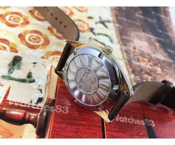

El sujeto en cuestión es un Certina Bristol 195 o así lo anuncia el vendedor, con movimiento automático marcado con la referencia 25-651 y he aquí el kit de la cuestión, una trasera grabada con la famosa tortuguita típica de los Certina modelo DS grabada en su interior con el número 348.825 (CERTINA, Swiss, Acier Inoxidable, SWISS PATENT).
Mi duda es, existían modelos Bristol con este tipo de traseras o es simplemente un DS al que se le ha colocado una esfera que cupiese adecuadamente en la caja? ::Dbt::
La caja presenta patillas perforadas, lo cual me hace inclinarme por esta última posibilidad y por desgracia la corona estoy casi seguro de que no es la original.

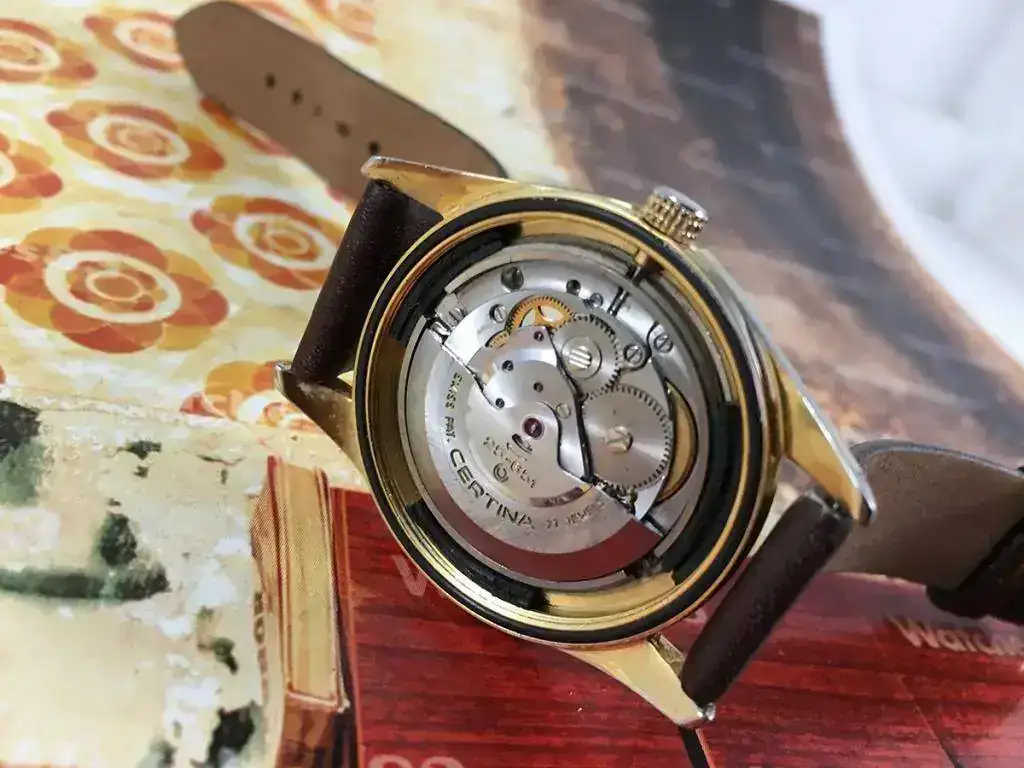

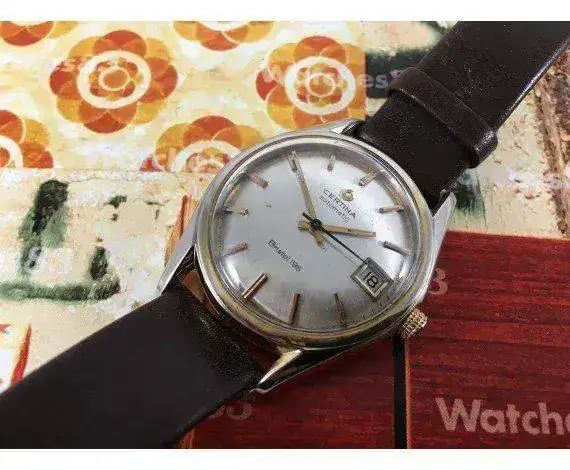

Aquí están las fotos que tanto pedíais :-P
reloj-suizo-antiguo-automatico-certina-bristol-195-cal-25-651-21-jewels (1).webp
reloj-suizo-antiguo-automatico-certina-bristol-195-cal-25-651-21-jewels (2).webp

En mi opión es una apaño. En esta cajas de la primera generación de tortugas entran perfectamente otras esferas de la 25-651, como se ve aquí las Bristol, e igualmente las hay montadas con esferas New Art. Esferas que salvo por la leyenda del modelo pueden ser exactamente iguales a la DS, además de en dimensione, en índices.
Pero lo que más me llama la atención es la bata, que sin duda no es la que monta la caja 346.825. La bata original de esta cajas tiene un reborde bajo el cual se aloja la goma amortiguadora, y tiene dos ojales típicos y muy visibles que permiten acceder a los tornilos de las pletinas que sujetan movimiento. Las pletinas entran en la bata y casi no se ven. Bata bastante diferente a la que se ve monta este que muestras en las fotos. Tampoco lleva, el reloj que muestras, goma completa, sino trozos de ella. La goma original es cara, pero se puede susutitur por una junta tórica de 1,5mm de grosor por 25mm de diámetro interior, quedando perfecta y cuesta solo unos centimos de euro. Estas batas especiales son comunes a los DS de primera genarión y a los DS de segunda.
La corona tampoco es original del modelo.
