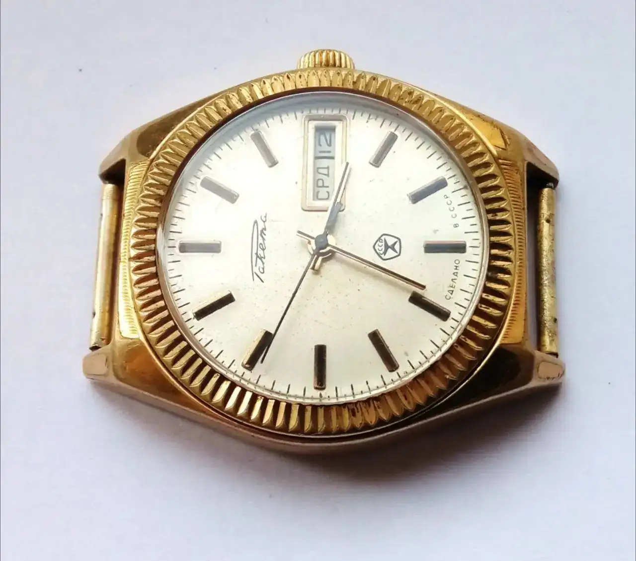

Buenos días,
Llevo tiempo detrás de algún reloj soviético clásico.
He estado mirando principalmente por Ebay. Ayer hice una oferta a un vendedor de este modelo,:
El vendedor ha aceptado, pero entre gastos de envío e impuestos se me va a algo más de 100 €.
Creeis que merece la pena pagar esta cantidad por un reloj de estas caracteristicas? Son duros? Según el vendedor todo esta supervisado y funciona correctamente pero la tienda o el vendedor es ucraniano y nunca le he comprado aunque tiene buenas valoraciones. En resumen, ¿qué opináis a vuela pluma en general?
Muchas gracias.

Los precios están locos últimamente, y parece ya como con la entrada del Euro, pero ahora todo es a 100 Euros. Si te sirve de consuelo, si le quitas el IVA, y el transporte es menos. Aunque el precio es una opción personal, como el gusto o el estilo.

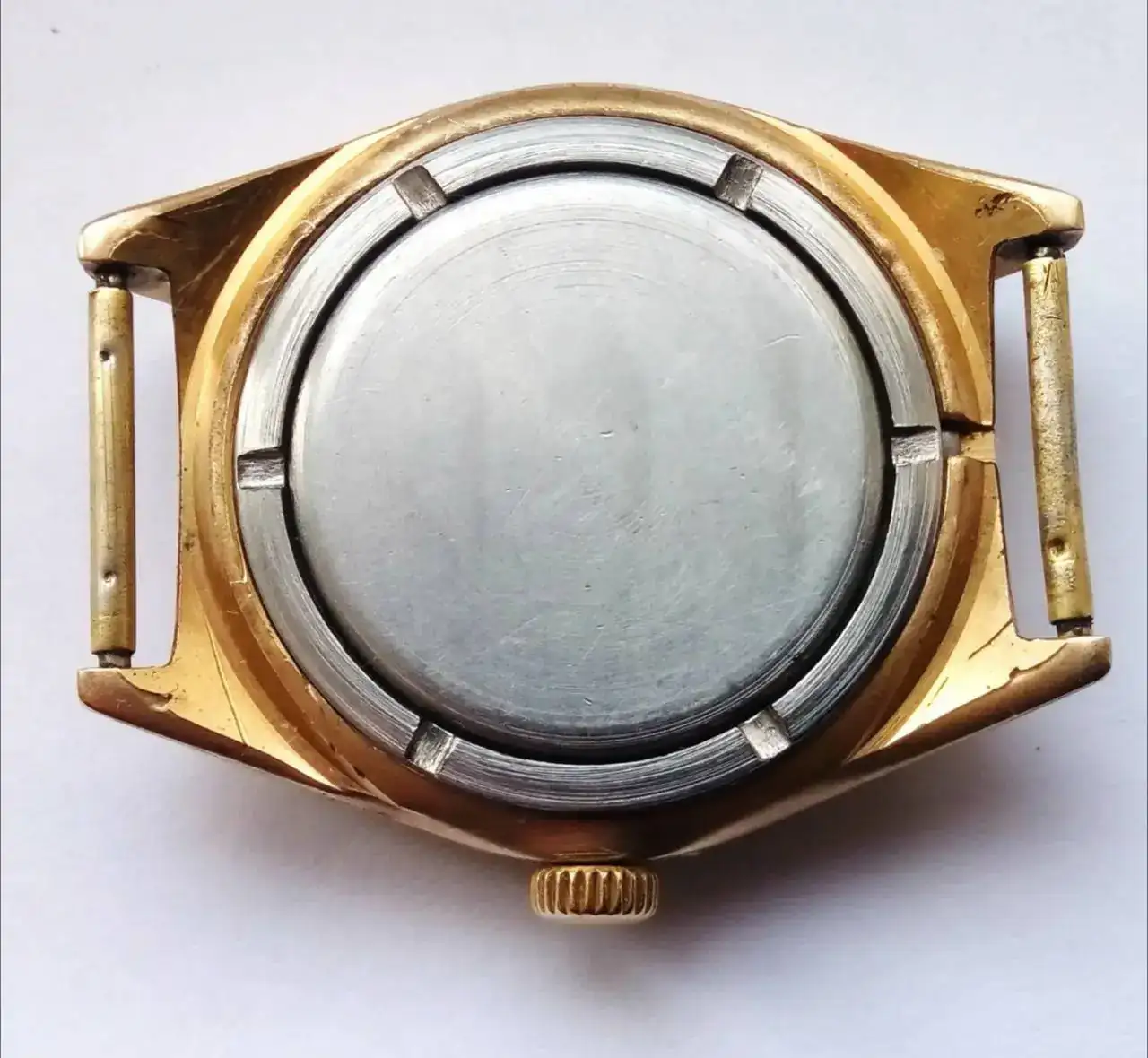

En cuanto al reloj, comunmente se le llama Raketa Rolex, por su parecido. La fotografía no es de calidad, la aguja de los minutos parece ser más estrecha que la de las horas y no presenta el vaciado interior (puede que no sea original), por lo demás, el movimiento es el 2628 con 19 joyas, es de remonte manual, se ve bien conservado , excepto por la aguja de los minutos, presenta el valor añadido de la escritura en Cyrilico y del sello de Calidad de la Unión Soviética. Tendrá un mal envejecer con el uso continuado por que los materiales y el cromado suelen ser pobres.

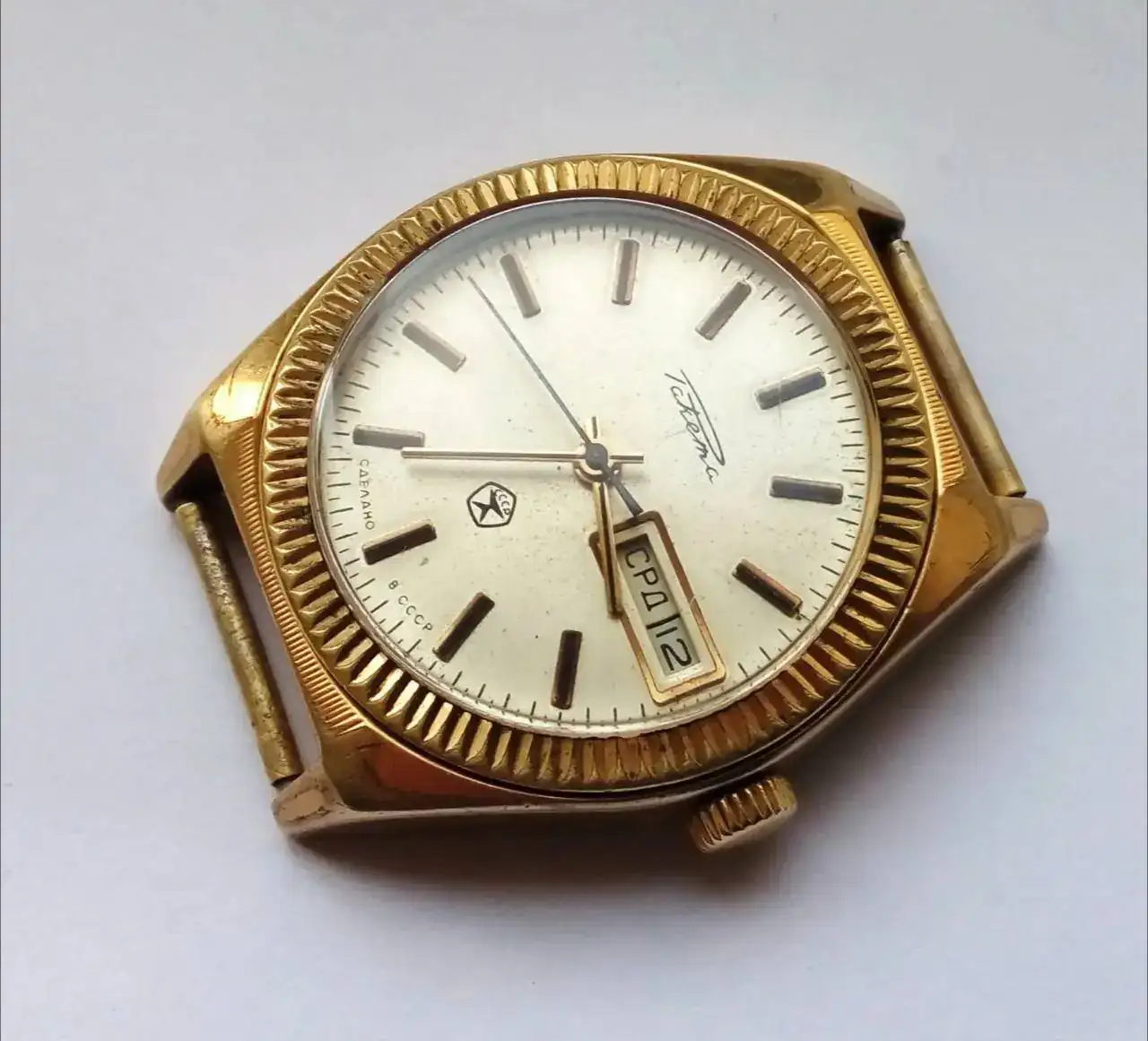

Gracias por tu tiempo. Sí hace un año aproximadamente estuve mirando y no me decidí por ninguno y los precios estaban entorno a 40-80 €. A su vez me parece curioso el estado, quizás se le diera algun baño o capa. En cuanto a las agujas puede ser por el color que tienen?
Lo del vacío me da que pensar, quizás este modificado, porque el reloj, ¿es posible que sea una falsificación? No sé si hay falsificaciones de este tipo de relojes... Pero parece original. Pongo más fotos.

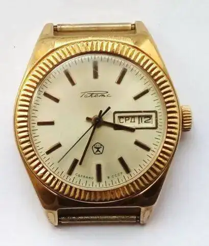

En estas fotos se ve mucho mejor, las dos manos son iguales y son de la fábrica de Raketa, además en la página de Dashiell aparece uno muy similar con las mismas manos que el mostrado aquí, con lo cual es reloj es original. Es normal que se hicieran los relojes cromados en color plata y en color oro.

Sabes el material de este reloj? Si quisiera sacarle algo de brillo sabes si es latón o algo así? He visto otro por ahí más económico pero el oro parece estar más oscuro.
Es chapado en oro normalmente Au-10 , hay que ir con cuidado al abrillantar, el material del reloj no lo sé , ví otro en una página nacional.
Hola de nuevo,
Justo es a ese al que me refería. Hay fotos en las que se ve con más brillo y otras en las que se ve más apagado y no sé si tirarme a la piscina.
¿Cómo lo ves tú, que veo que pilotas mucho?
Y con lo de cuidado al abrillantar te refieres a que si le doy mucho se puede ir el baño, no? Algún truco?

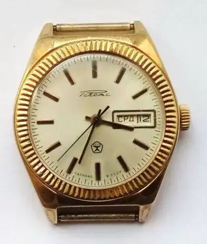

Por la mitad de precio irías a por el que me ha pasado el compañero por Wallapop? Creo que las fotos que pongo tienen mucho brillo y las de Wallapop menos calidad entonces creo que luego es posible que no difieran mucho.
Mi duda tambien aun asi es si se le puede sacar brillo o quitar cierta patina que parece tener.
