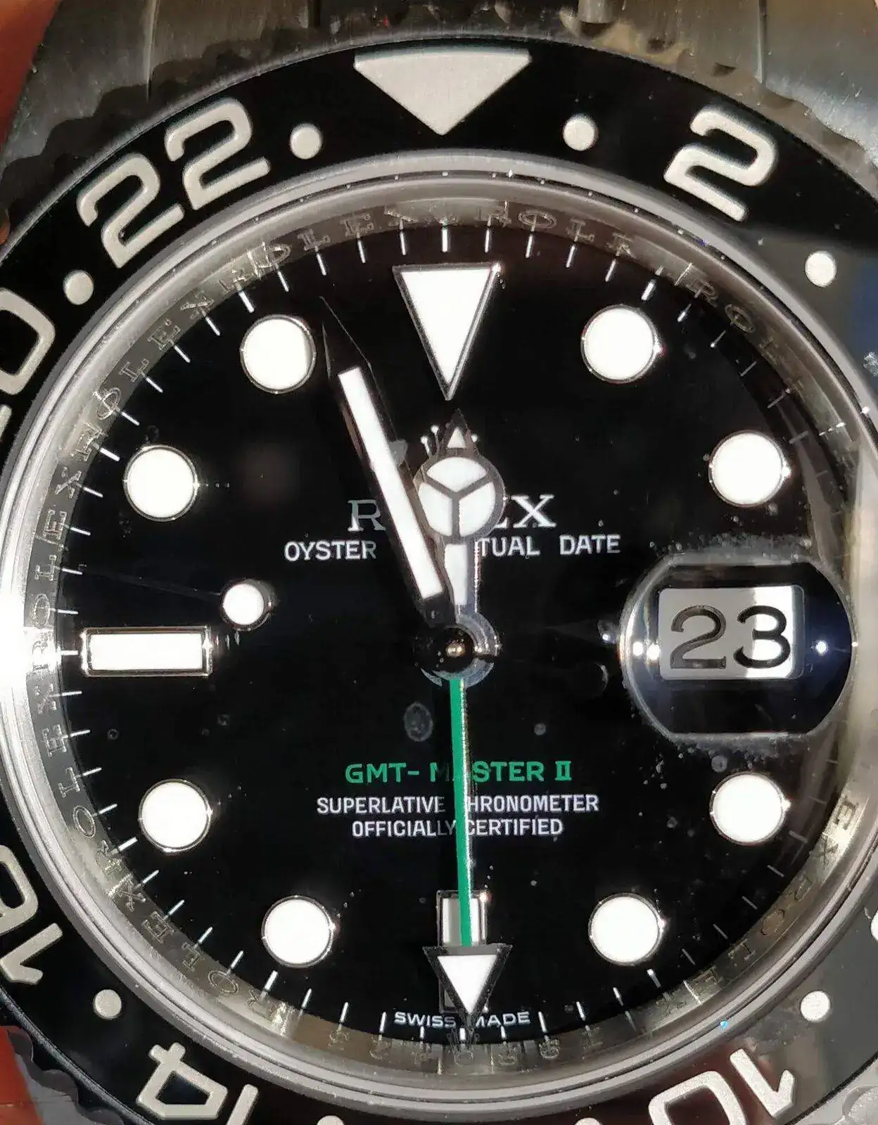

Allá por marzo de 2018 (recuerdo que estaba de viaje de trabajo por Viena) noté que la aguja de las horas no estaba correctamente alineada, pero mantenía marcha. Unas semanas después, poniendo el reloj en hora, al mover la aguja de las horas, clack, note un crujido y la aguja dejó de moverse. Con la corona sacada del todo todas las agujas se movían solidariamente, pero en la posición de sólo hora, se había desenganchado.

Nada más, espero respuestas. Os pongo fotos del día que lo adquirí y del desalineamiento de las agujas días antes de la avería.

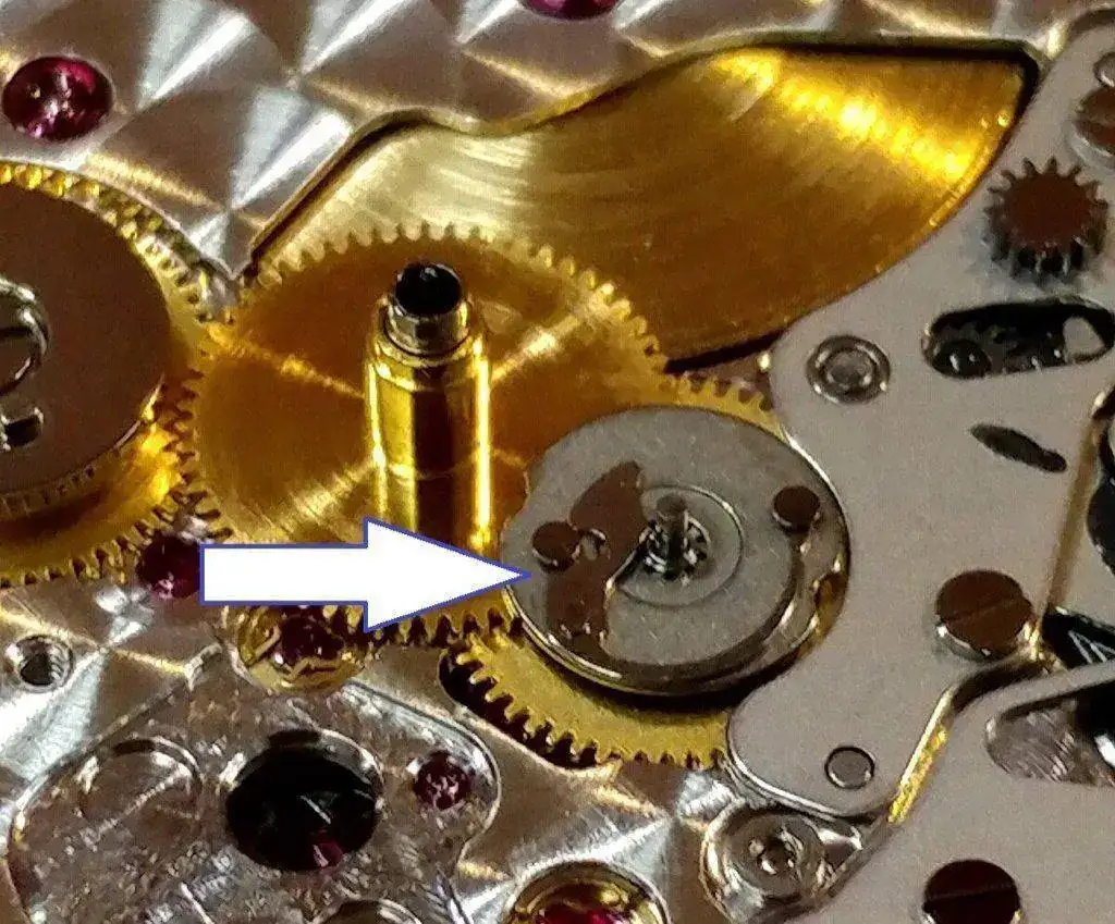

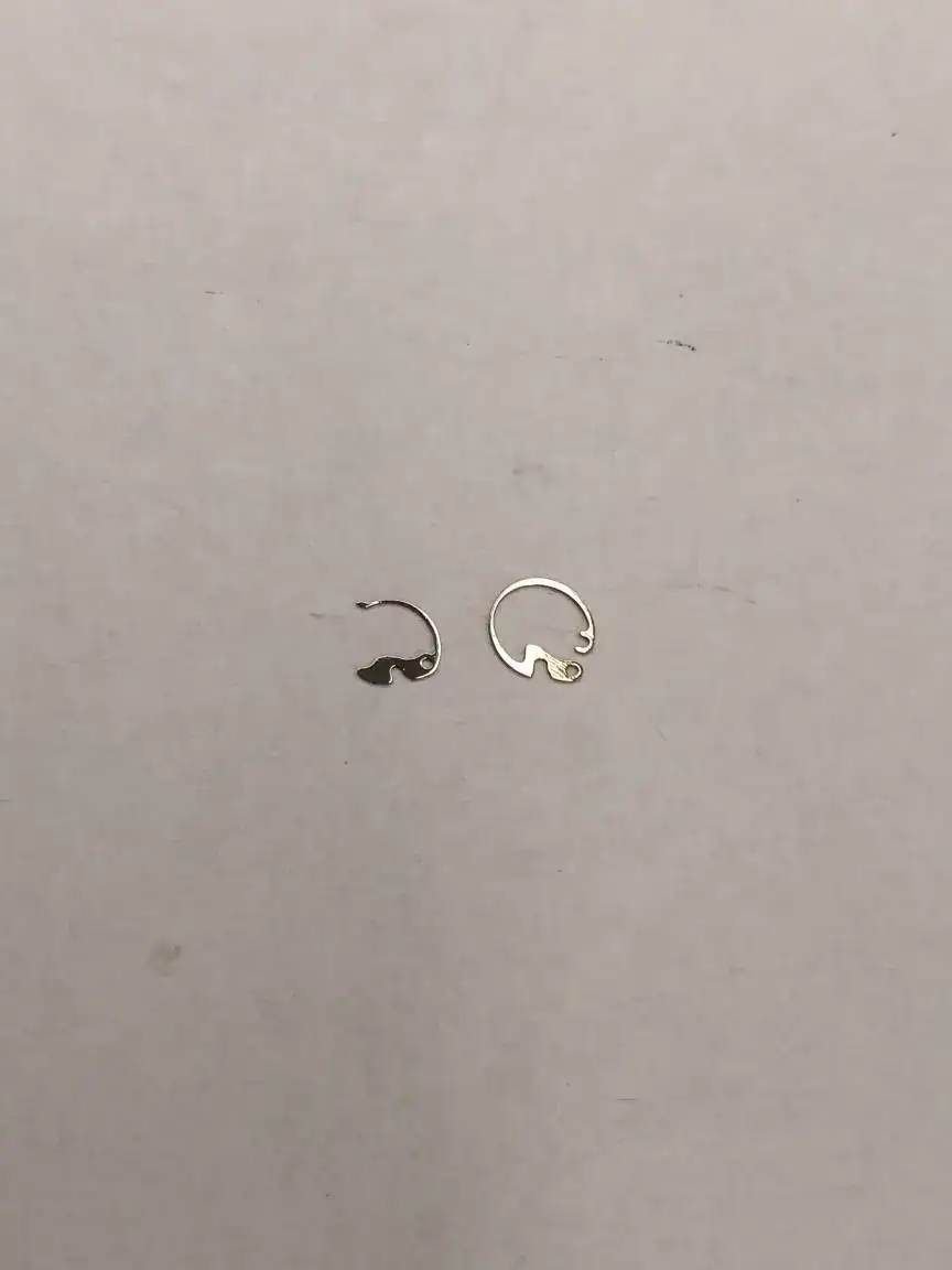

Es debido al fallo de una pieza resorte, que por lo visto Rolex modificó en los GMT y Explorer II a partir de 2014.
Hay abundante información y explicación en RolexForum y foros anglosajones.

En mi Explorer II fue cambiada en.la revisión, un fallo de diseño, se ha ido cambiando en revisiones de modelos anteriores a 2014, algo que Rolex no ha reconocido oficialmente.
Como dice el compañero procura ajustar hora y fecha con el modo de ambas agujas.
