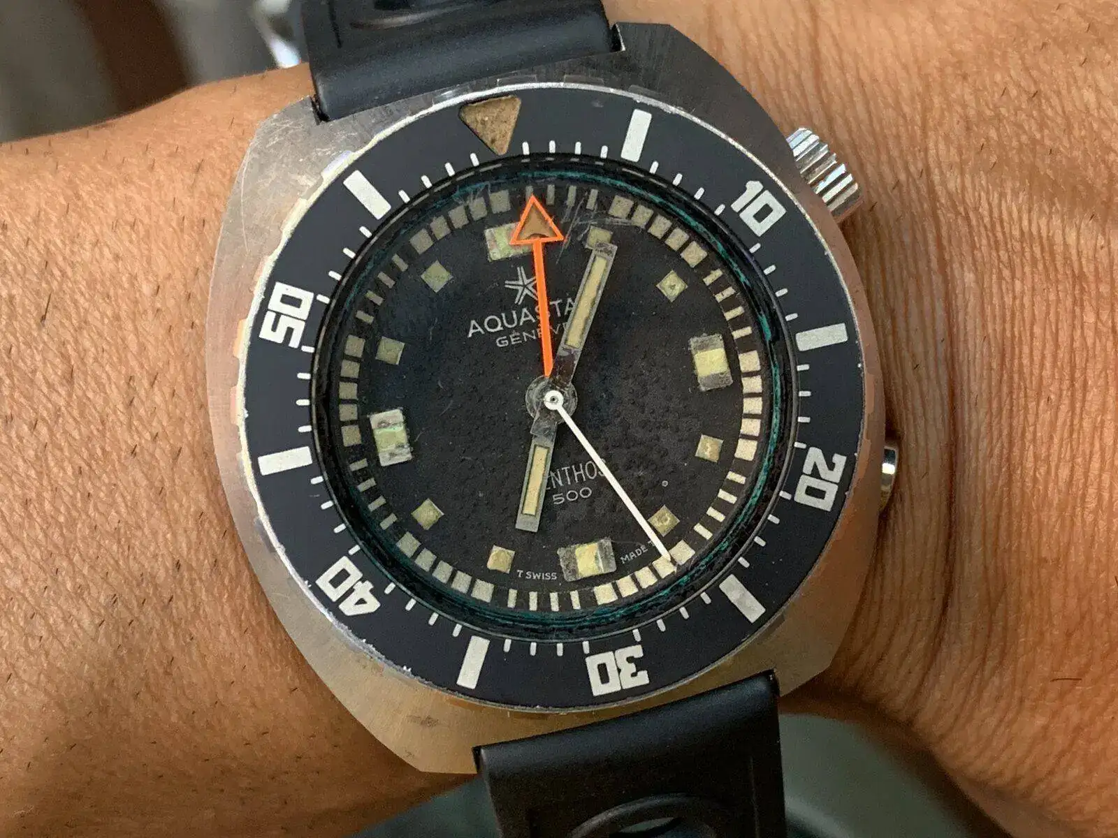

Hola buenas tardes...soy afortunado poseedor de este reloj...pero tengo una duda a ver si alguien sabe, o tiene un reloj como el mío y me puede aclarar un poco como funciona este mecanismo....
Se trata sobre el funcionamiento de la aguja contadora de tiempos que lleva incorporada este reloj una modificación del calibre AS que en su día hizo Aquastar.
Esta aguja en mi reloj se queda siempre parada a las 12:05 exactamente, cuando tocamos el pulsador la aguja se pone en marcha retrocede hasta las 12:00 y empieza a contar da toda la vuelta a la esfera y se que queda clavada otra vez a las 12:05 exactamente este es siempre el punto de paro...mi relojero me dice que este mecanismo del reloj funciona así me asegura...pero yo tengo dudas razonables y creo que se tendría que quedar parada fija a las 12:00h cuando acaba la temporización para mi seria lo suyo..a ver si alguien me puede aclarar un poco, por que estoy hecho un lío...
Aquí se ve la posición de la aguja en reposo a las 12:05...

Gracias la verdad que si pero al relojero lo veo tan seguro....que me hace dudar, bien es verdad que los calibres AS mi relojero los ha tocado mucho, pero también me ha comentado que es la primera vez que ve uno con esta complicación tan rara o especial como queramos llamarle, pero el relojero ha estudiado el mecanismo de la complicación y me asegura que solo puede funcionar así...

Es que la aguja cuando tu le das al pulsador retrocede hasta las 12:00 y empieza a cronometrar desde ahí...la duda es que el relojero me dice que este funcionamiento es el funcionamiento correcto y que la parada es a las 12:05... pero claro si esto es así correcto yo no quiero modificar algo que se concibió por el fabricante para funcionar así....lo que no estoy seguro de que esto sea así...por eso busco información, el relojero me dijo que si quería que parara a las 12:00h se podría hacer poniendo un tornillo excéntrico...pero claro primero quiero estar seguro de si realmente esto funciona así o no...a ver si alguien tiene alguno que funcione correctamente y lo podemos contrastar...

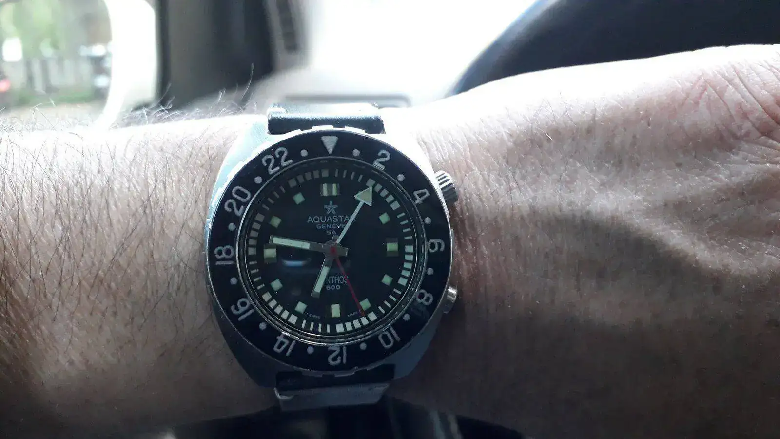

Tu relojero no te engaña: en el Benthos esa aguja hace la función de contador de una hora. La razón es que en su época las inmersiones no eran tan largas como hoy en día.
Aquí tienes el que me probé de un colega de afición que sólo colecciona divers vintage, y en su caso la aguja se sitúa a las 12:01
(PS: Por cierto, el bisel del tuyo no es el original, ya que es tipo GMT, y debería ser como el del que te muestro, tipo diver).

Lo del bisel es verdad tengo que mirar a ver si encuentro uno, este es verdad que no es original del reloj, lo de la aguja si esto es así puedo decirle si me la puede ajustar a las 12:01 h que queda mejor que a las 12:05h...
