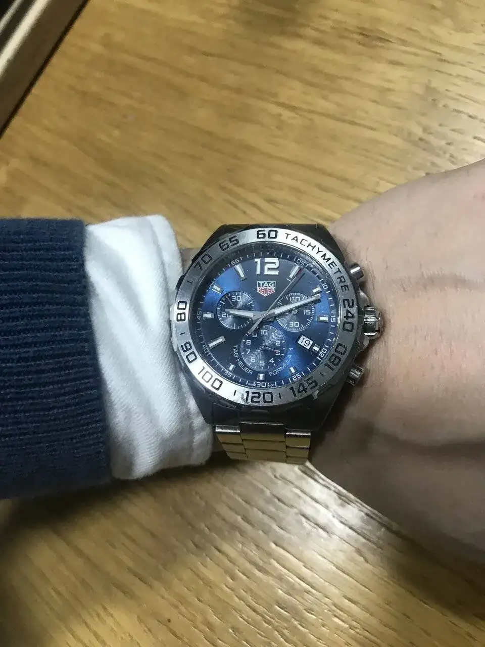

Buenos días a todos,
Soy propietario de una Tag Heuer Formula 1 Quartz, comprado nuevo en distribuidor oficial en Girona en el año 2020.
Hace unos días, mientras me duchaba, la corona me quedó abierta y me entró agua en el reloj, el problema es que no me percaté hasta pasado un tiempo, por lo que no pude acudir inmediatamente al "médico".
A raíz de esto me han surgido algunas dudas que seguro que me sabéis contestar, primero, qué movimiento monta? Ronda SA 705, ETA 955.412 o algún otro?
Segundo, es posible, casi seguro, que se tenga que cambiar todo el mecanismo, en tal caso acudiríais al servicio oficial o compraríais el movimiento y que lo instalara un relojero de confianza?
Muchas grancias de antemano, un saludo!

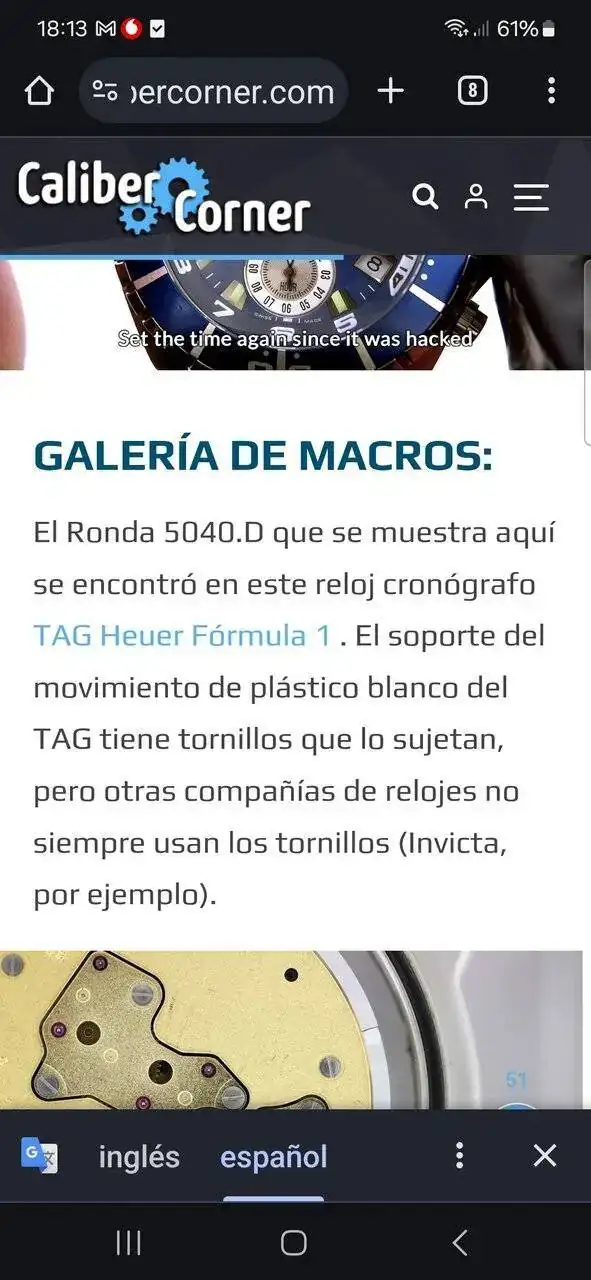

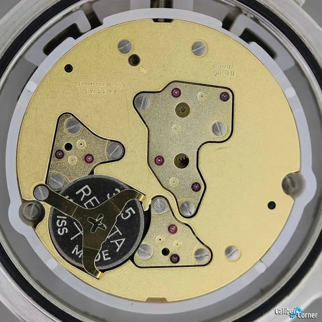

En teoría si es la referencia CAZ101K.BA0842 , monta el calibre de cuarzo Ronda 5040.D
Pero también me apunto a la opinión de acudir a un servicio autorizado Tag Heuer
Reacciones: Fitz-James
Muchas gracias compañero!
Reacciones: Blapo87
Yo también creo que es el Ronda 5040 que dice el compañero
Echa un vistazo aquí:
Lo mejor que se lo lleves a un buen relojero, o se lo mandes a los compañeros Atmorte o Hexavi por ejemplo, yo es lo que haría, profesionales y con garantía.
Si el agua no ha hecho muchos estragos a lo mejor el relojero puede salvarlo. Que le eche un ojo.
Monta un ronda 5040d. En wallapop hay uno nuevo pero con datario en negro, aunque supongo puedes aprovechar el del tuyo
