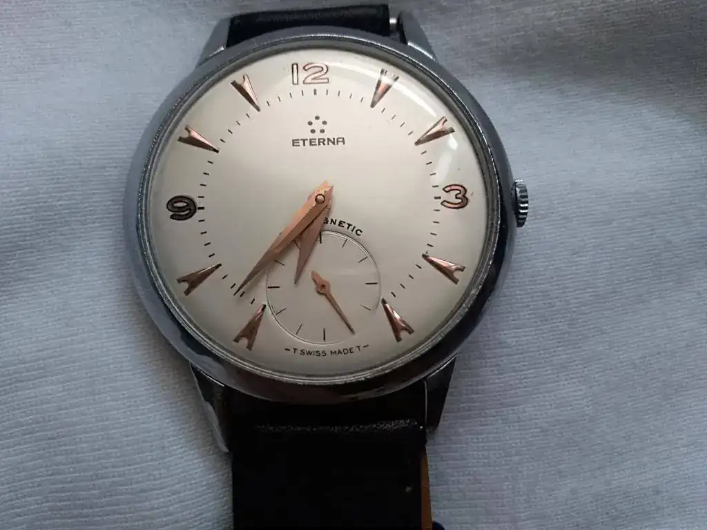

Saludo a todos,
Es mi primera participación, pero sigo asiduamente todos los mensajes de este foro. El motivo de mi intervención es que tengo un Eterna con calibre 852 y en el dial(restaurado) aparecen, sobre la palabra Eterna, las cinco esferas, algo que entiendo que es un anacronísmo. ¿Pueden confirmarlo?.
Gracias.

Saludo a todos,
Gracias.
El calibre es anterior y no vi ningún reloj con cal.852 que lleve los rodamientos en la esfera (Fue en el 48 cuando se instauro) y por eso creo que tienes razón, es un ANACRONISMO y podría ser una mala restauración. :pardon:
El calibre 852 es manual por lo que debería tener la grafía "Eterna" a secas. Las cinco esferas corresponden a los Eterna-matic, automáticos.

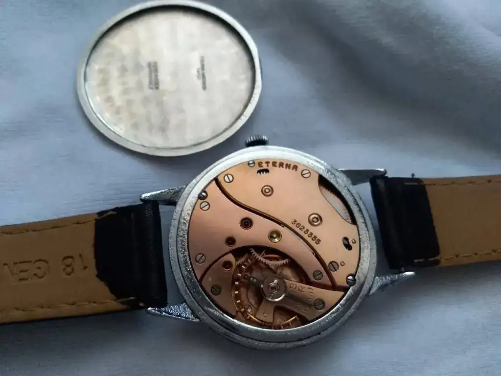

Gracias por vuestro comentarios IMG_20180320_183853.webpIMG_20180320_183916.webpIMG_20180320_183951.webp
Hola Enrique,
En tu reloj hay una noticia buena y una mala.
La buena es que el 852 es un calibre Eterna fascinante. Lástima para mí, que no para ti, no encuentro explicación ninguna a los precios que tiene.

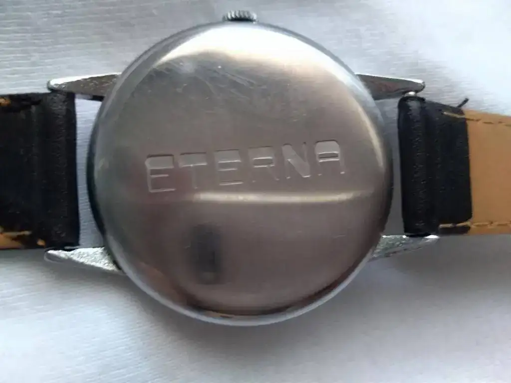

La mala que el restaurador de la esfera se quedó a gusto añadiendo cosas. Que si los cinco rodamientos, que si vamos a poner que lleva tritio, que si antimagnetic, no le faltó de ná. Es más, hasta esos índices aplicados me resultan rarísimos en estos relojes, por lo que tampoco me extrañaría que la esfera ni sea la original restaurada. Sobre la caja no opino, porque tampoco he visto ese grabado en los 852, pero tampoco he visto tantos como para que no existan, sí en los primeros Eterna-matic ¿sería un Eterna en caja y esfera al que le han transplantado el calibre? Misterio misterioso.

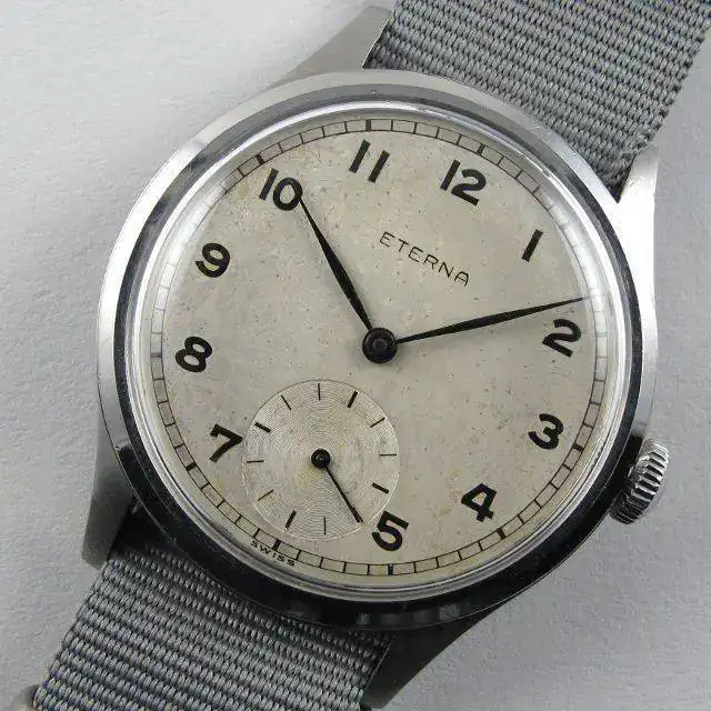

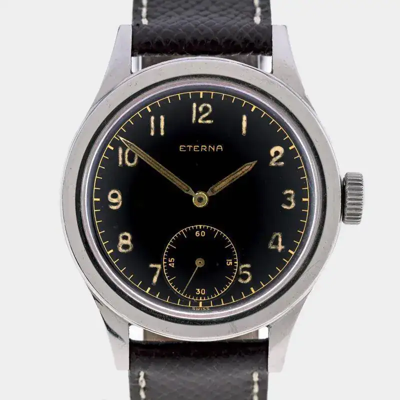

Los 852 tienen esferas maravillosas en su austeridad. Talmente como estos ejemplos (o el Majetek, aunque este es segundero central)
En definitiva, disfrútalo. Es un gran reloj con un calibre mítico y ya si algún día quieres buscar una esfera... mucha paciencia.

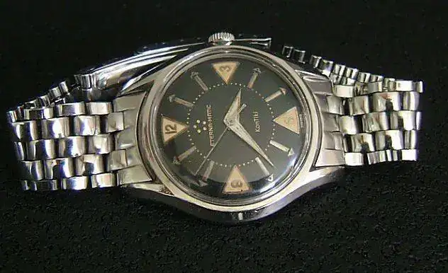

Vaya preciosidad, H2; la esfera es como la de los primeros KonTiki :drool:
Ya puedes buscarlo e investigarlo bien :dribble:
