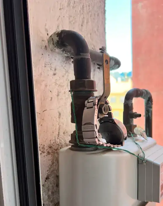

Sé que la pregunta es poco precisa, ya sé que con alguna fuente de luz. Quiero saber si ponéis vuestros relojes al sol cada cierto tiempo, si son llevarlo encima basta o si utilizáis alguna fuente de luz fría, tipo led. Explico el porqué.
Tengo ahora mismo unos 8 relojes solares, 6 casio Tough sola y 2 Citizen Eco drive. Los suelo poner al sol cada cierto tiempo a modo de mantenimiento pero alguno de los Casios para pasar de la carga media a la alta le cuesta horrores.
Los suelo poner sobre 30’ de seguido al sol (cuando hay) pero cuando los quito los relojes están muy calientes, y me duele un poco, la verdad. No creo que sea bueno.
¿Como lo hacéis vosotros?

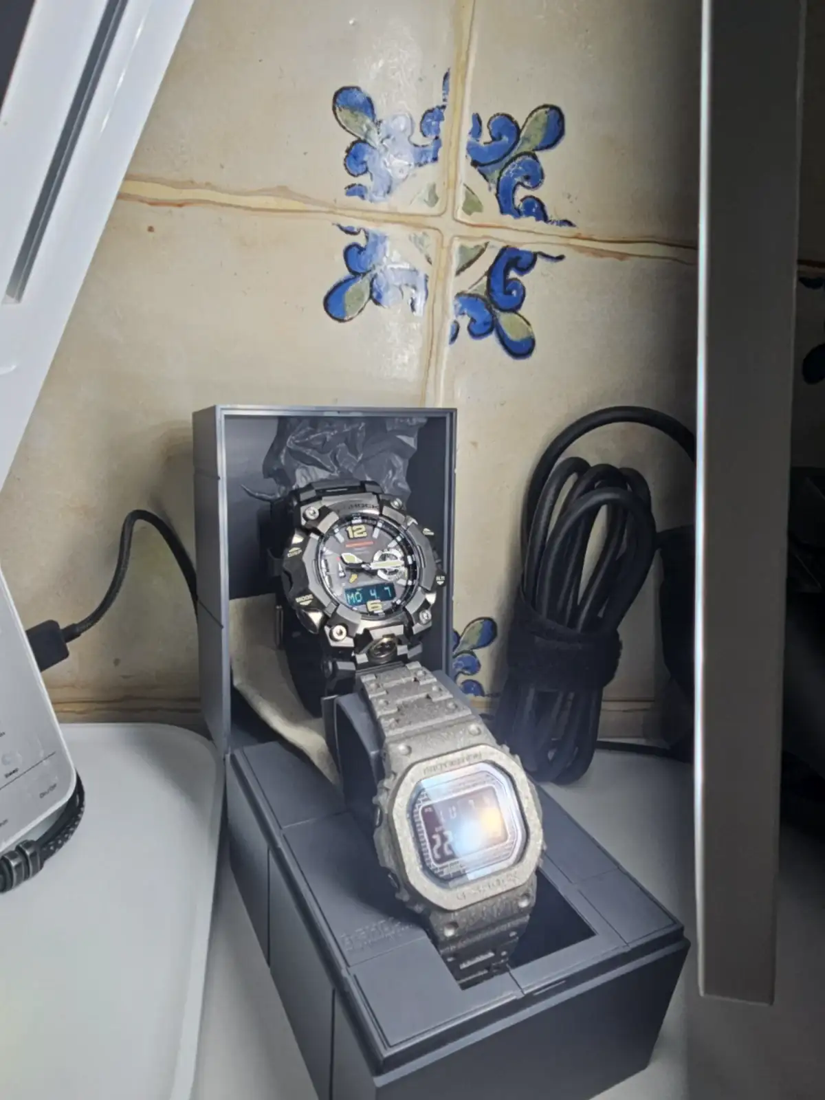

Lo dejo todo el día, son pocas horas de sol directo y está bien ventilado. Saco cada reloj una vez al mes.

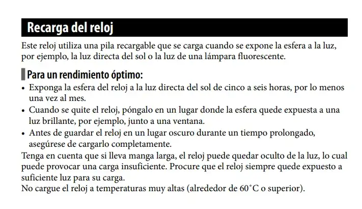

No entiendo ese rechazo de exponerlo al sol. De hecho en las instrucciones de mi Citizen (el modelo es el CB0230-81L) dice esto:
Creo que está bastante claro, exposición directa al sol unas horas una vez al mes. Si está en un sitio ventilado no tendrás problema de temperatura.

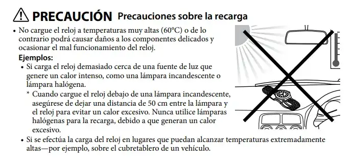

Y cómo NO debe cargarse:
