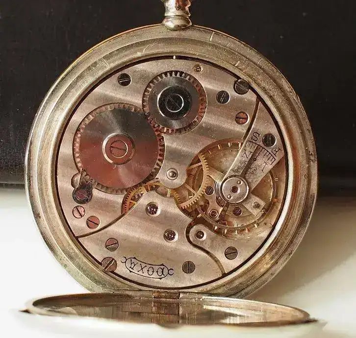

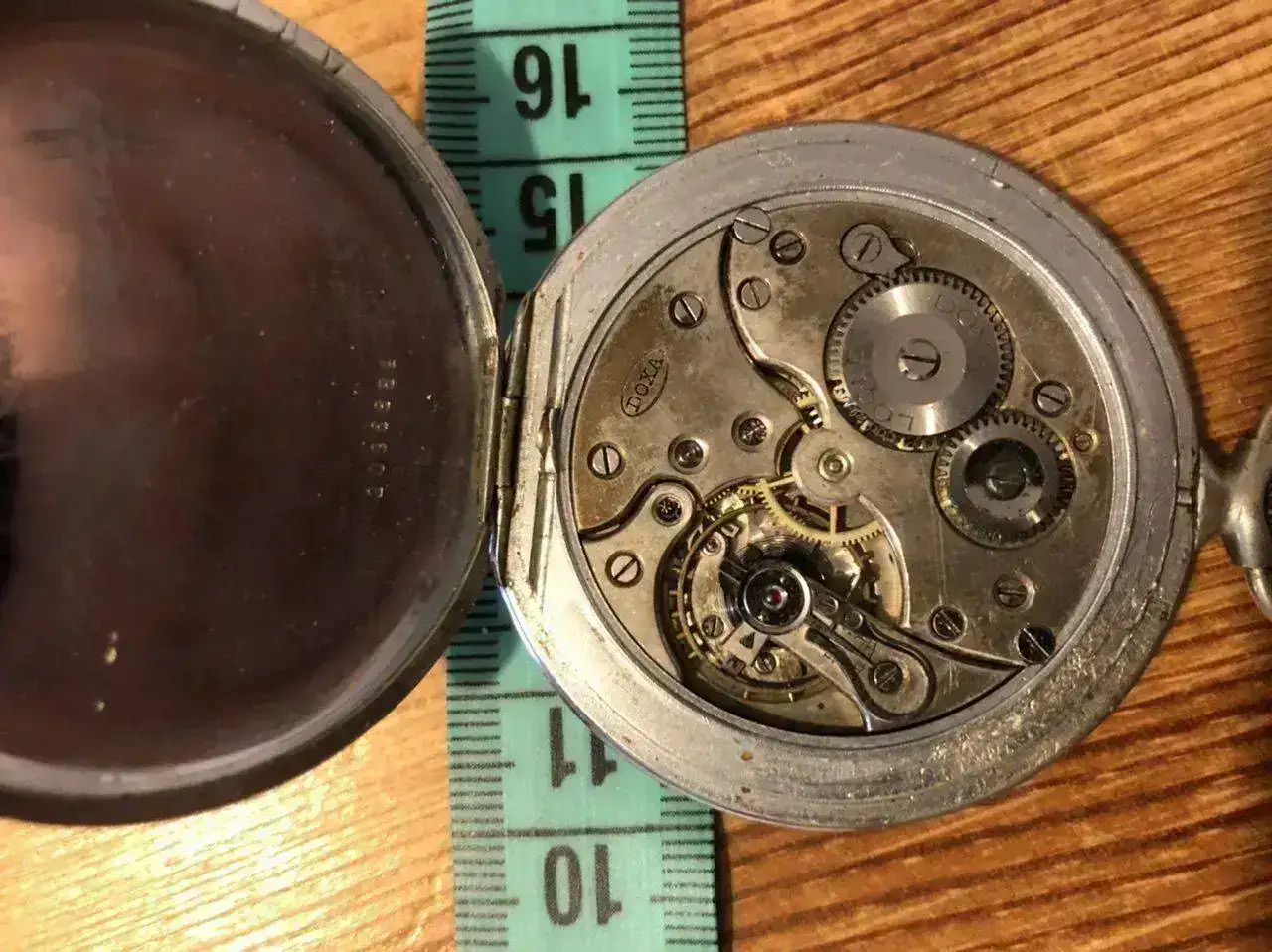

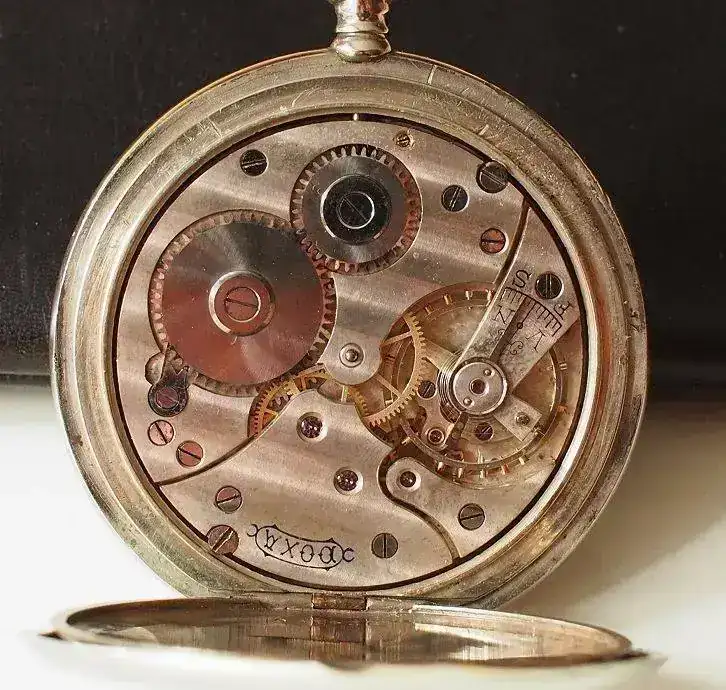

Buenas tardes, compañeros!
Mi padre me ha dado un reloj que lo tenia de joven. Es un DOXA (Locle pone en una rueda interior).
Me podrían decir algo sobre este reloj?!
No funciona y si fuera posible me gustaría revivirlo.
Gracias

Algo:
Doxa de bolsillo.
medida del calibre: no se aportan datos.
No tiene agujas.
Esfera prácticamente borrada.
Parece que le falta el cristal.
No se sabe si existen averías serías tales como: Eje de volante roto, óxidos en piñones, roturas de rubíes, averías en muelle real, etc...
La caja no se aprecia en la foto si tiene algún contraste y es de plata o es de hierro cromado.
Y poco más.
Revivirlo???
Depende del daño que el reloj tenga y de lo que quieran cobrar.
Los ejes para relojes de bolsillo escasean y los que los construyen lo cobran bien.
A partir de aquí....

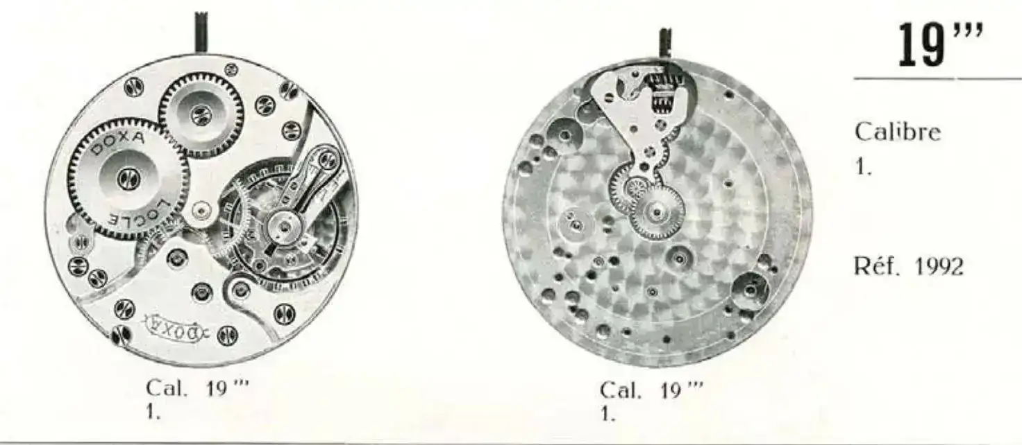

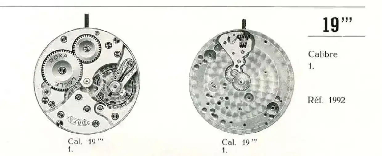

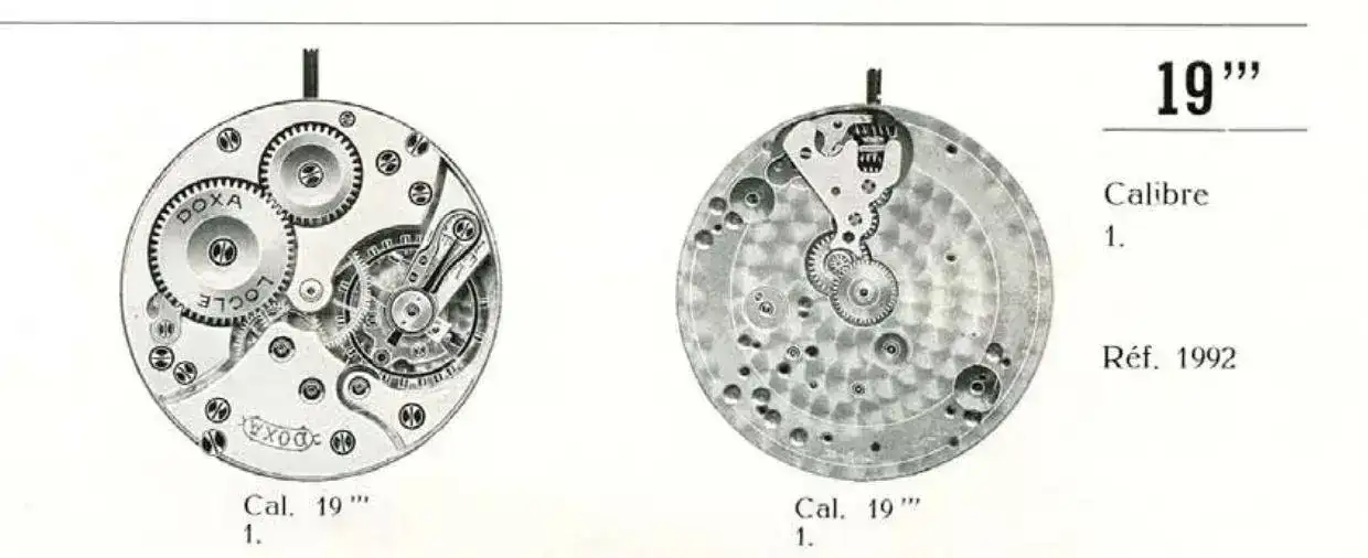

Primero vamos a tratar de identificarlo. Como te dice Vicente, importante el diametro del calibre. Toma la medida lo mas aproximada que puedas y con un pie de rey. Pienso en el forero oses como el relojero que podra ayudarte. Es de Pamplona.

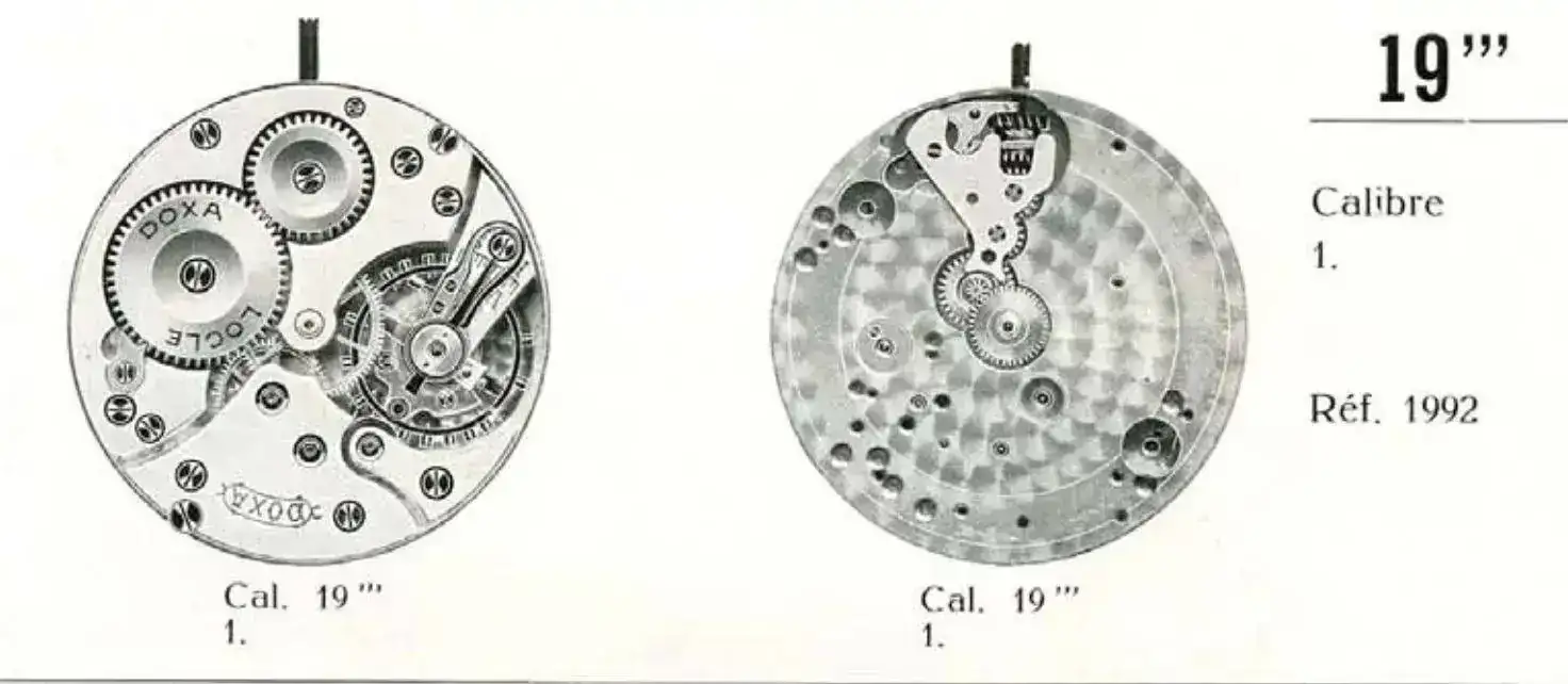

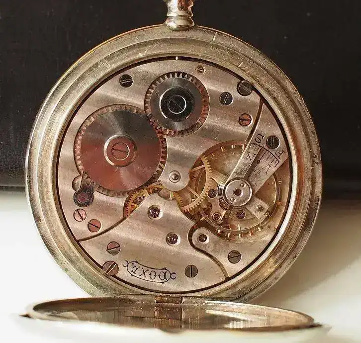

No Cesc, es el típico DOXA, con el peculiar circulito del puente del barrilete en la rueda central.
De hecho llevan grabados el Doxa en el óvalo en el puente del rodaje.

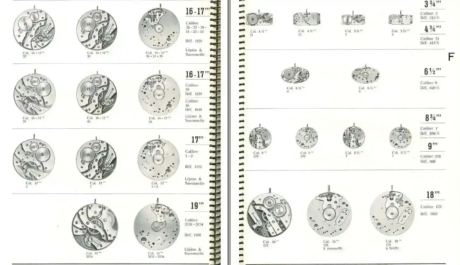

Posiblemente esté en los Doxas Lepine del libro de la clasificación Horológica del 36, pero habría que saber el tamaño para acertar.
El regulador de cuello de cisne del volante le da un plus de calidad a la pieza, aunque se ve que el tiempo ha hecho mella en su aspecto general.
Últimamente, encontrar incluso agujas que le vengan bien, es una tarea costosa, ya que van quedando pocos repuestos y los pocos que hay los cobran a precio de oro.

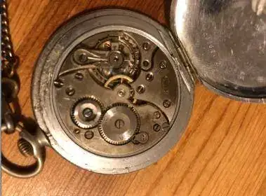

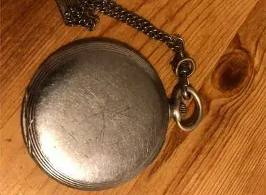

Buenos días ! Muchas gracias por vuestras respuestas!
Siento no poder dar mucha información, pero tengo muy pocos conocimientos relojeros.

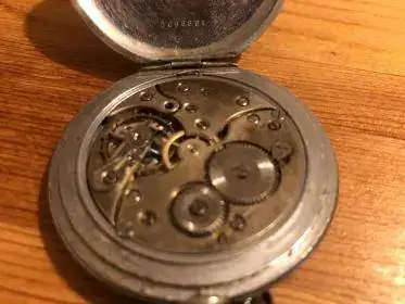

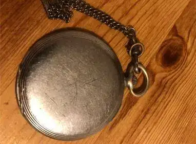

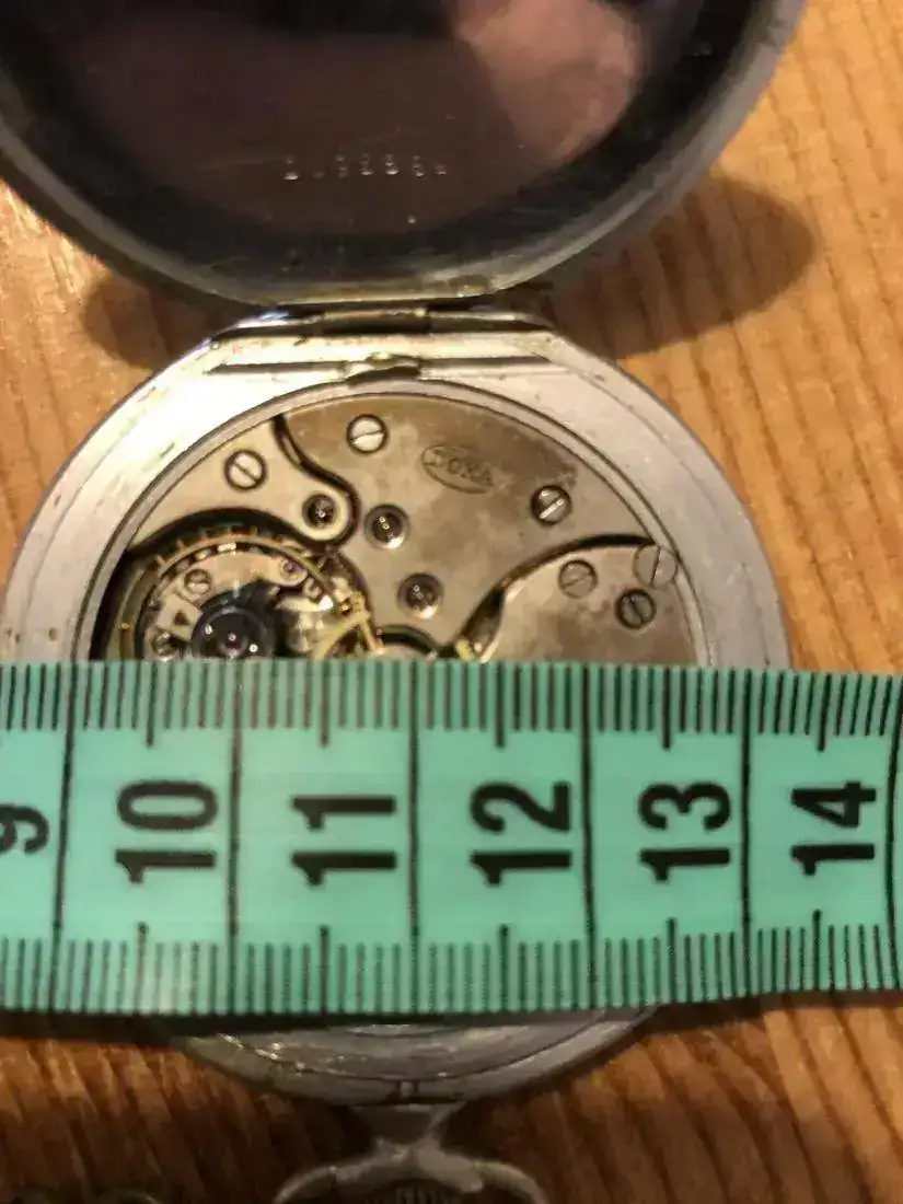

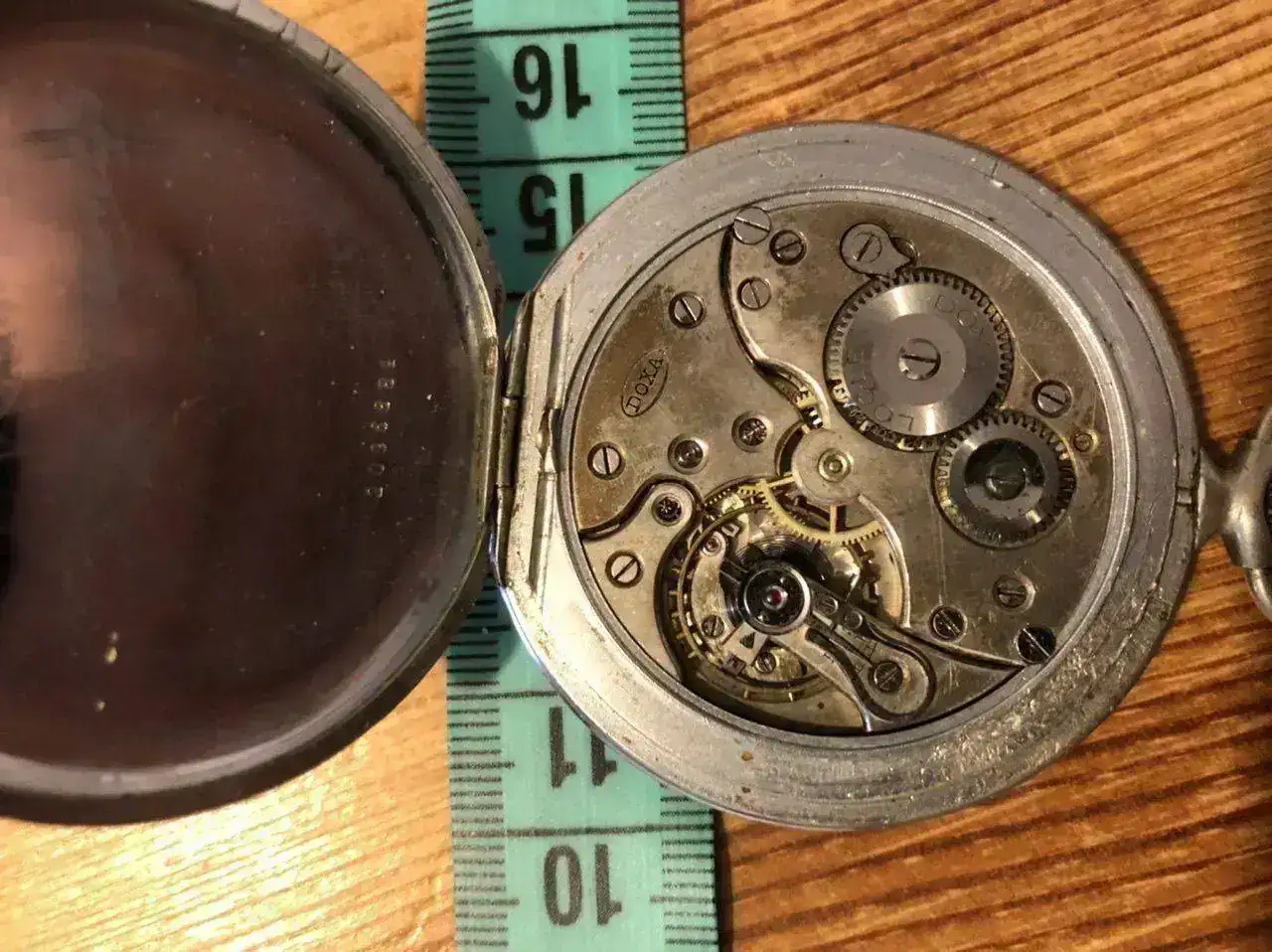

He podido ver en la tapa un sello “Doxa metal argentan depose”, deduzco que alguna parte es de plata. También creo que le falta una tapa trasera , por lo que vi en la red, tenia 2.

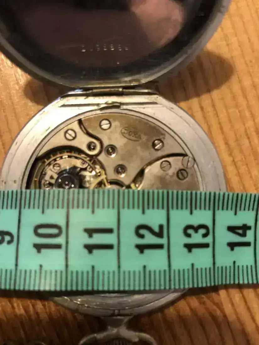

Sobre medidas aporto unas fotos. Tendría de diámetro unos 5cm y el mecanismo unos 3,8.
    37 KB · Visitas: 196
    93,8 KB · Visitas: 195
Aparte que le faltan las agujas y el cristal, el primer fallo mecánico que veo(tengan en cuenta que no entiendo del funcionamiento), es que cuando le doy cuerda, en seguida gira la rueda central y de descarga.
REctifico.... te falta el rubi de la rueda de escape, lo acabo de ver.
Por eso te pasa eso, te aconsejo que no le des más cuerda o te cargarás algún diente.

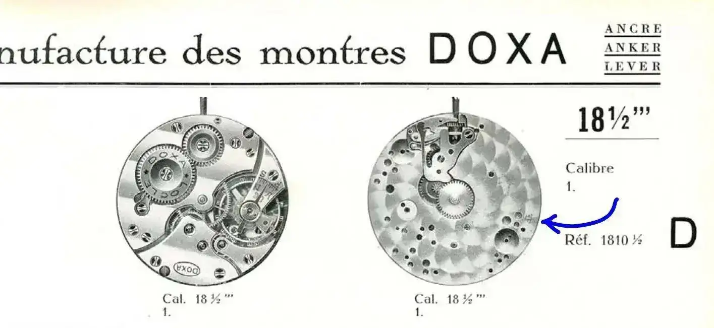

Pues despues de ojear los enlaces, sigo sin entender porqué hacen alusión a calibres FHF cuando se ven que son calibres Doxa, y sigo sin ver clara la conexión entre Fontainemelon y Doxa, o si hubieron colaboraciones entre las dos casas e hicieron calibres conjuntamente.
Sería interesante que este dato se esclareciese para despejar las dudas que generan estas investigaciones.
No obstante, el dilema está en saber si los resortes de tirete corresponden a una u otra casa.
A ver si alguien pone luz en el tema... que ya me ha dejado la intriga...

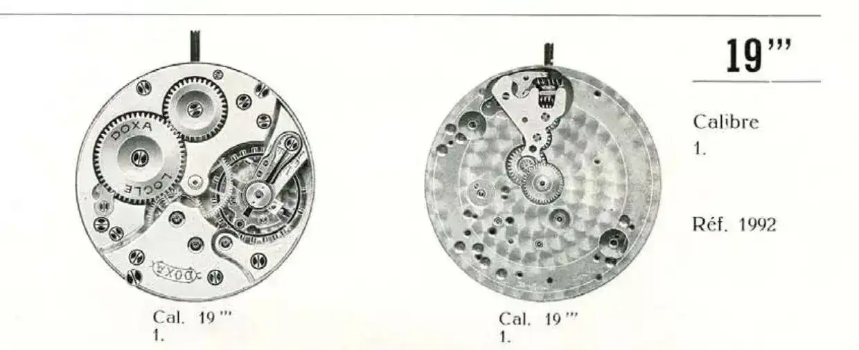

Tampoco entiendo porqué el tal Jot del hilo dice que el calibre es un FHF
Cuando a todas luces es el Doxa de 19´´´ REf 1992...
Qué tiene que ver con FHF???
Si coincidiese diametro, es el mismo.

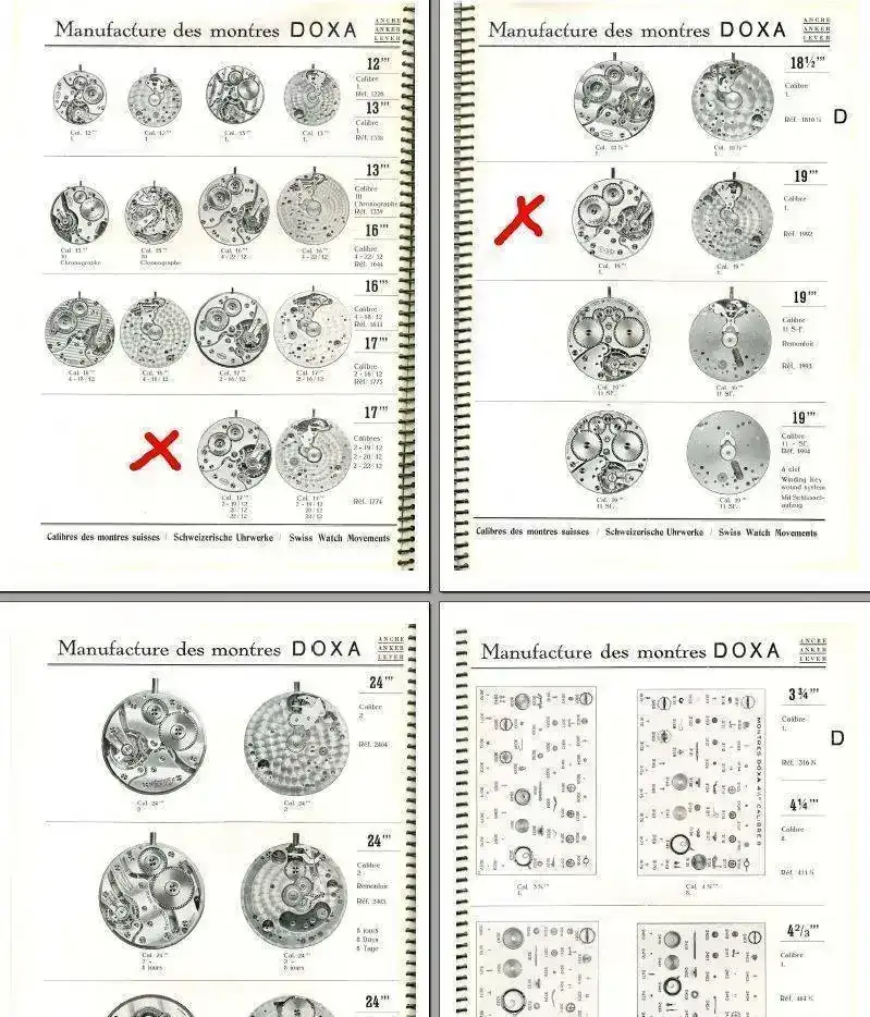

Perdona Cesc, por ser tan pesao, pero no entiendo na de na...
De donde se saca Ranftt que ese doxa sea o tenga algo que ver con un FHF

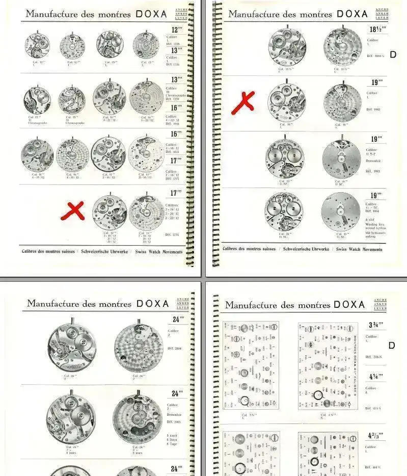

Estos son los FHF

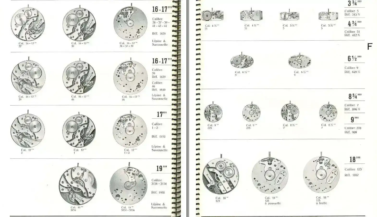

No hay ningún resorte del tirete ni ningun puente parecidos en las referencias del libro.
Repito... Doxa y FHF colaboraron para construir un calibre conjunto llamado Doxa 1 ( FHF 19´´´) ????
Según la wiki, Doxa no se une a Asuag hasta el 68, y este calibre es de antes de la guerra ???
Que lio....

Hola Vicente,
Te lo voy a poner claro, clarinete, Doxa nunca fabrico un movimiento, solo usaba ebauche de, FHF, FELSA, ETA, AS, FEF, Etc…en este caso como dice CESCCAT es un FHF, referente al tirete lleva la patente 51482 también de FHF, entra en la página de RANFFT y es la 3 fotos, la chapa que cubre el sistema de cambio horario, podría ser de DOXA, pero que creo que ni eso, por eso no te cuadraba.
VIgJBeCe8oAAAAAElFTkSuQmCC
http://ranfft.de/cgi-bin/bidfun-db.cgi?12&ranfft&0&2uswk&Doxa_001_19_sav
Gracias,
Un saludo,
Hola Vicente,
Gracias,
Un saludo,
Cesc me envió hace unas horas las referencias de ranftt, pero no le ha dado tiempo a publicarlar, seguramente mañana ponga los enlaces.
Yo por mi parte encontré el dichoso sello de FHF en la ilustración de un calibre del libro de clasificación horologica, el de 1936.
Así que con lo que aportas ya me deja más perplejo en lo que respecta a la denominación del libro en referencia a Doxa
Por cierto... Julio... tú como sabes que Doxa nunca fabricó un movimiento... cuenta, cuenta...jejejeje
Maestro,
Ya lo sabía porque..., bueno como ejemplo entra en Ranfft pon Doxa y dime qué movimiento es propio de la marca!!!

Veo que el diámetro es de 3,6 aprox. Y si se descarga al darle cuerda es que faltan las paletas del áncora o al menos una de ellas.
Parece que esta complicado dejarlo que funcione. Bueno, tampoco quería darle uso, solamente como recuerdo.
Para guardarlo, supongo que seria mejor ponerle un cristal. Es complicado ponerle uno?
Gracias
Gracias
Tan complicado como ir a una relojería y que te lo pongan.... darás menos vueltas y perderás menos el tiempo...
O que no tiene rubi en la rueda de escape y la rueda está a la virulé y no encaja con el ancora ni con la rueda segunda... mira la afoto y verás que no lleva rubí, cariño.

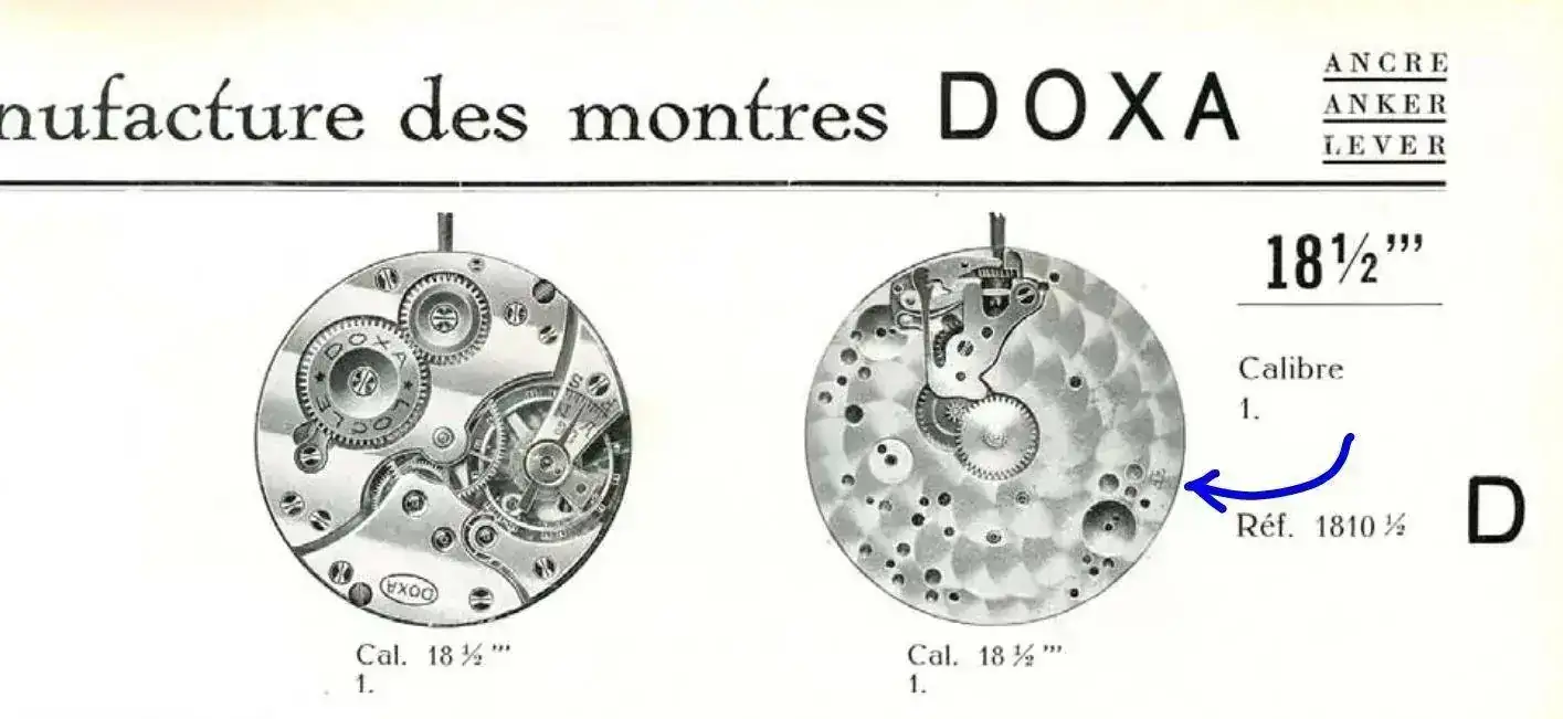

Bueno. El hilo ha sido interesante, se ha deducido por las pesquisas del amigo Cesc y las afirmaciones del Compañero Julio que Doxa tuvo claras colaboraciones con la FHF para la construcción de al menos un calibre ( el que se ha enseñado de la ilustración, grabado el FHF en la pletina ), y aunque el amigo Julio afirma que Doxa no hizo ningún calibre, pienso que tal afirmación es un tanto excéptica, aunque no exenta de razón por las pruebas que muestra ranftt, aunque pienso que si bien colaboraba o subcontrataba fabricación de partes del calibre a otras firmas, algo fabricaría, digo yo !!
En cualquier caso, en el libro de clasificacion horologica la "manufactura Montres Doxa" está documentada y a mi entender conjeturo que los calibres que se muestran supongo que los fabricaría, "digo yo (2)!!"
