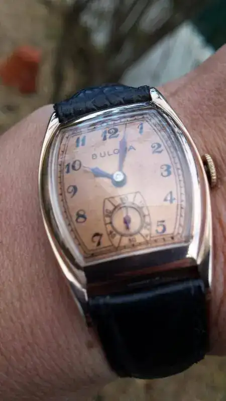

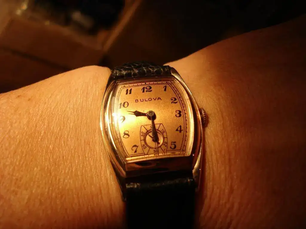

Vamos con el Bulova:
Por la info de Rafagil sería el modelo Aviator del 46', con un 10AK de 15 rubís.

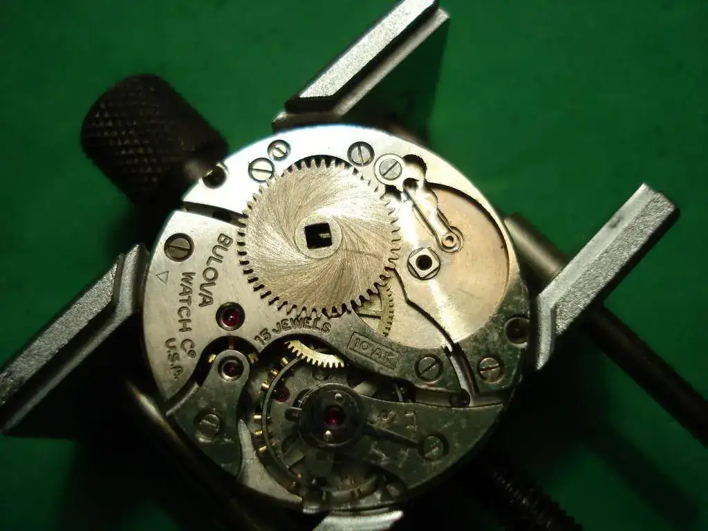

En un principio no parecía que necesitara nada más que una puesta a punto, peeeeero pronto empezaron los problemas....::grr::....
Al descargar la cuerda suena un crack !! que me llega al alma... Muelle roto...:-((.... Y ahora qué ?? sería la primera vez que tengo que reponer el puñetero "mainspring"...:umbrella:... Con el respeto que le tengo... :umbrella::umbrella:
Pues nada, quién dijo miedo ?? alguna vez tenía que tocar...
Lo encargo a los USA, llega prontísimo y a buscar algún tutorial para colocarlo sin estrapada. Encontré este que no está mal, por si a alguien le interesa: https://www.youtube.com/watch?v=YqowS3lJMvY
Y ea, muelle colocado y todo funcionando !!!! :yhoo::::dnz:: Se acabo el respeto por el real...

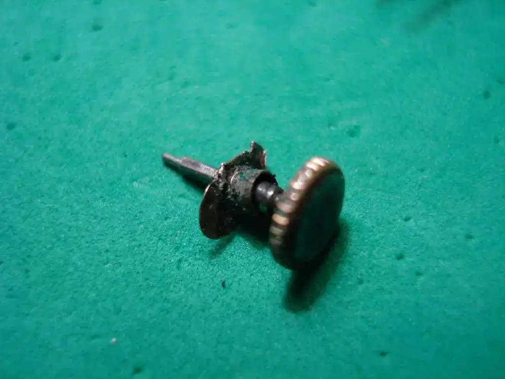

El muelle del tiret tiene una construcción un poco diferente al de Ranfft.
Cutre-tubo de caja...

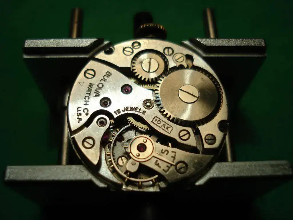

El movimiento me parece una preciosidad...:drool:
Según el Maestro Casiná, el triángulo bajo la marca, indica el año de fabricación. Éste, por el modelo y el triangulo sería del 46'.

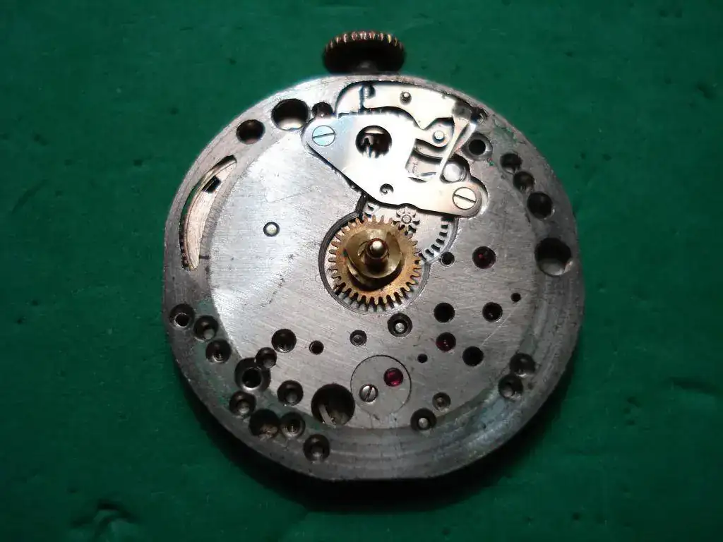

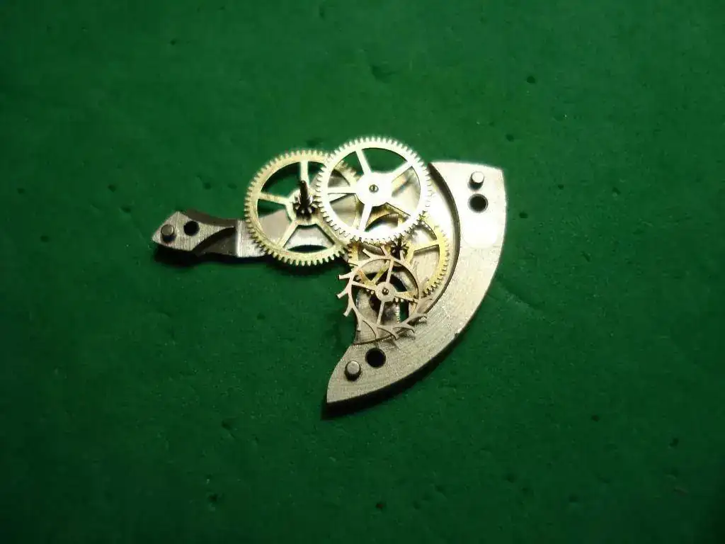

Al quitar el puente se me vino todo el rodaje con él...

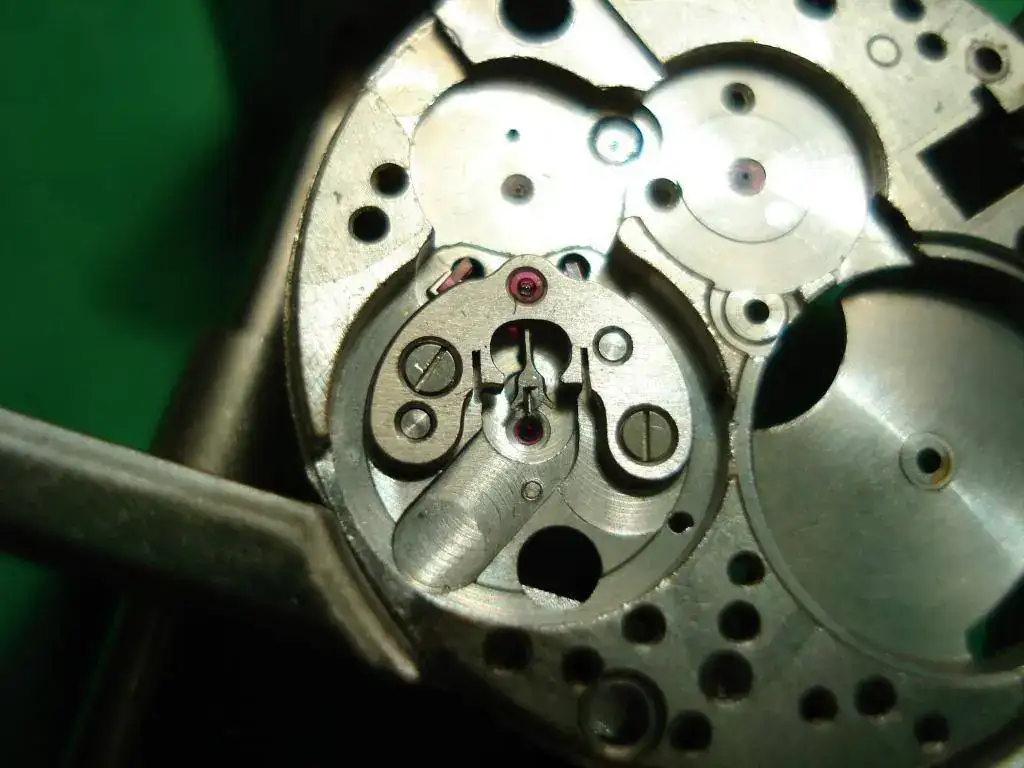

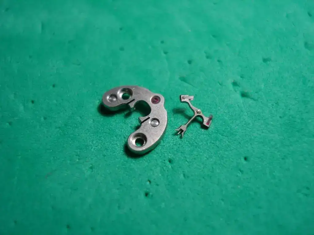

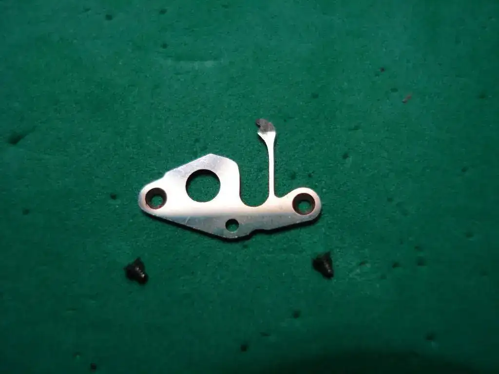

Y el puente del áncora parece una mariposa
Las vueltas de la Breguet.
Ya listo...
Y de ayer.

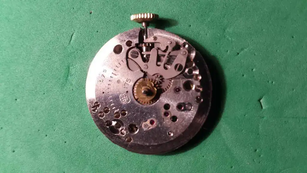

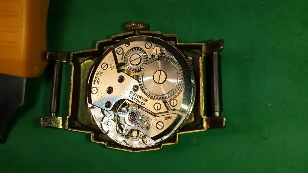

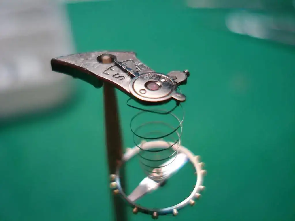

Este si traía el problema bien clarito: eje de volante roto y espiral al retortero...
Es un FHF 175 de finales de los 40', creo.

Como no, fue Pedro el que inmediatamente me envió el eje nuevecito. :clap::worshippy::clap:
De este hice pocas fotos, casi ninguna....

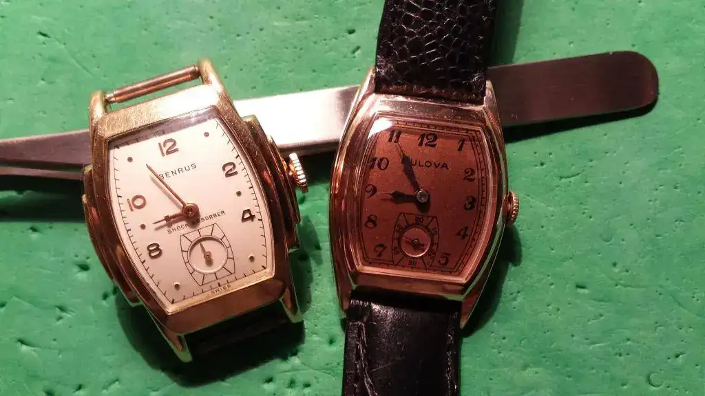

Los dos en amor y compaña...:flirt: :D
Al Benrus tengo que buscarle correa.

El detalle del puente del ancora ¿ será para ajuste? Pensaba que era para reducir el tic tac, pero al parecer, ese sonido se produce al golpear los dientes del escape a los rubies del ancora ( segun leí por ahí, claro)

También creo haber leído que el tic-tac es por el golpeo del áncora con la rueda de escape, y el que lleve los topes del áncora en su puente es por el espacio reducido en la platina, creo...
Pues va ser que no, el tic tac se produce en los pivotes de limitación, si quitas la rueda de escape y mueves el volante se sigue escuchando el tic tac. :ok::
:ops:.... No todo lo que se lee es cierto, y lo que sale en el telediario tampoco..:D
Gracias por la aclaración !!
