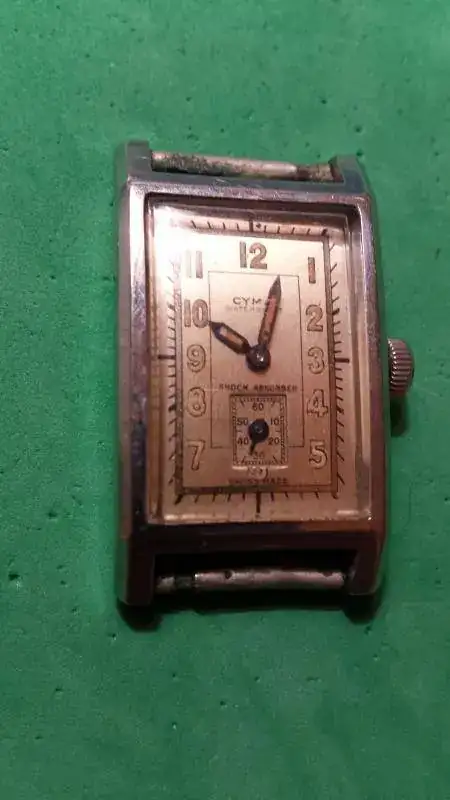

Pero os quería mostrar estas preciosidades y he sacado un ratillo... Son un Cyma Watersport con calibre 364K y un Bulova con un 10k.
http://www.ranfft.de/cgi-bin/bidfun-db.cgi?10&ranfft&0&2uswk&Cyma_364K
http://www.ranfft.de/cgi-bin/bidfun-db.cgi?10&ranfft&&2uswk&Bulova_10AK

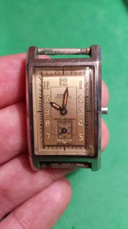

Están en un estado magnífico por dentro y por fuera. No funcionan pero al menos los puñeteros ejes están sanos...ufff
Creo que con una limpieza y aceitado estarán como nuevos sin más problemas... Ahí van:

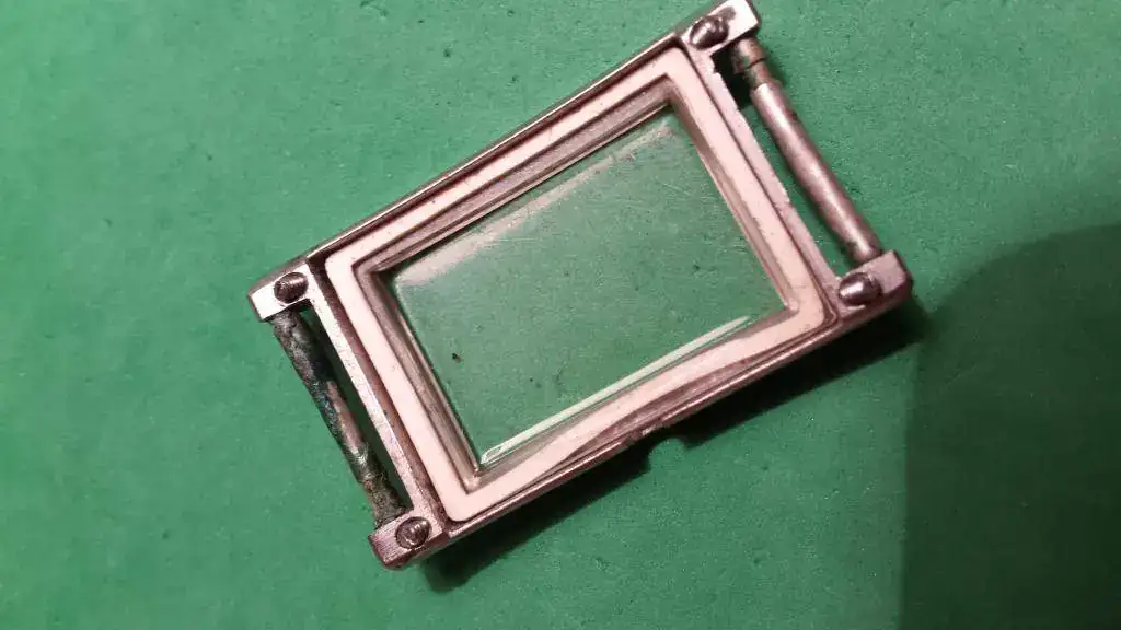

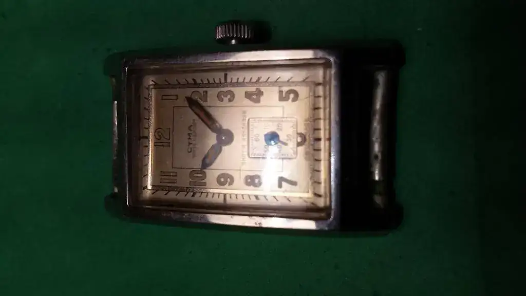

20160511_143812.webp20160511_151400.webp Las agujas son de un azul precioso, que no se aprecian en las fotos.20160511_144022.webp20160511_143940.webp20160511_143318_1.webp20160511_151215.webp La goma casi nueva, torcida por un lado de haber estado mal colocada y apretada...:-((

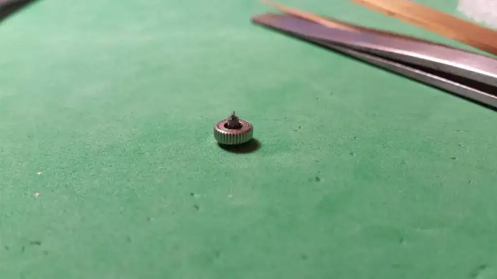

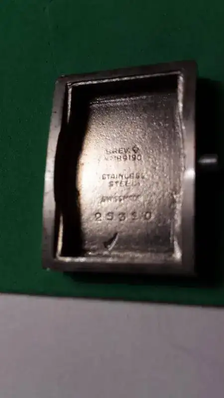

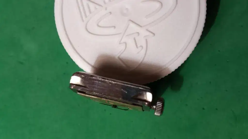

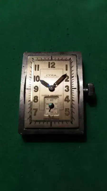

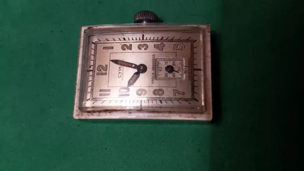

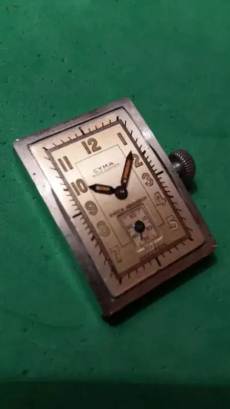

20160511_144101.webp Después de aflojar los tornillos y sacarlo, no veía por dónde meter la navaja para acceder al movimiento, sólo esa pequeña muesca... pero tirando un poco de la corona e investigando un poco el interior me di cuenta de la corona era de corchete, y tirando un poco más con mucho miedo de joderla, salió...:yhoo::20160511_144628.webp detalle de la corona.

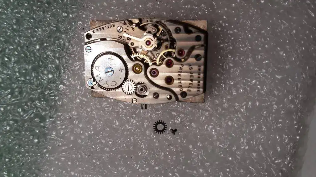

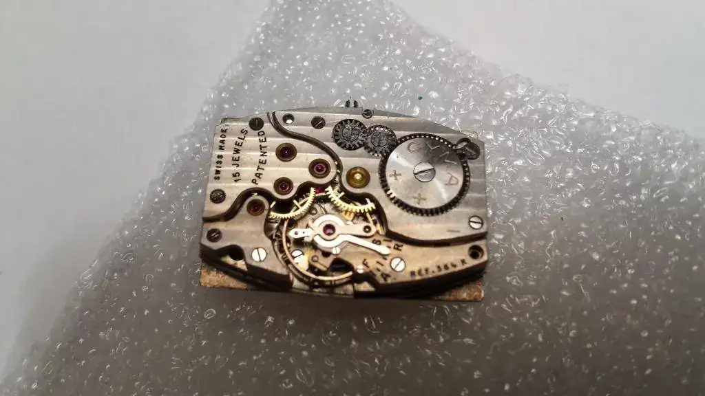

20160511_145151.webp Antes de todo, al darle cuerda no encontraba engranaje alguno... Y el motivo era que misteriosamente la rueda de corona estaba casi suelta y fuera de su sitio...::Dbt:: y al sacar el movimiento se soltó del todo... La puse en su sitio, la apreté y sin problemas cogía la cuerda y pá lante... Camina un poco pero se para...El eje sano...:yhoo:::yhoo::20160511_145517.webp20160511_145245.webp

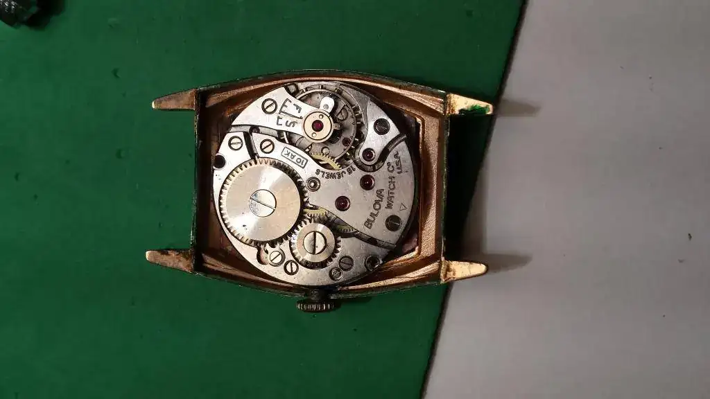

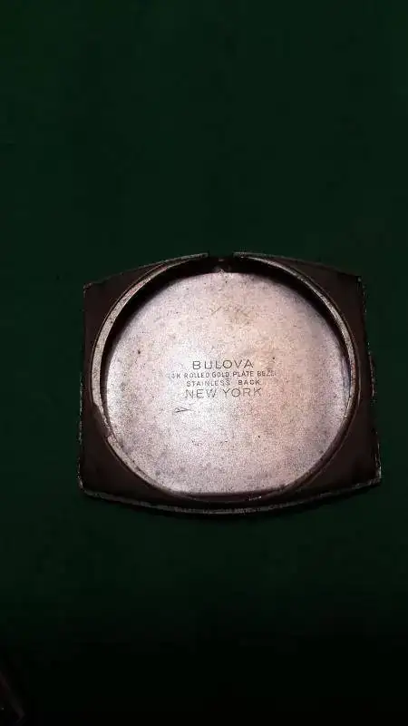

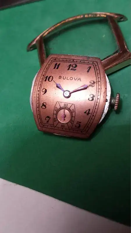

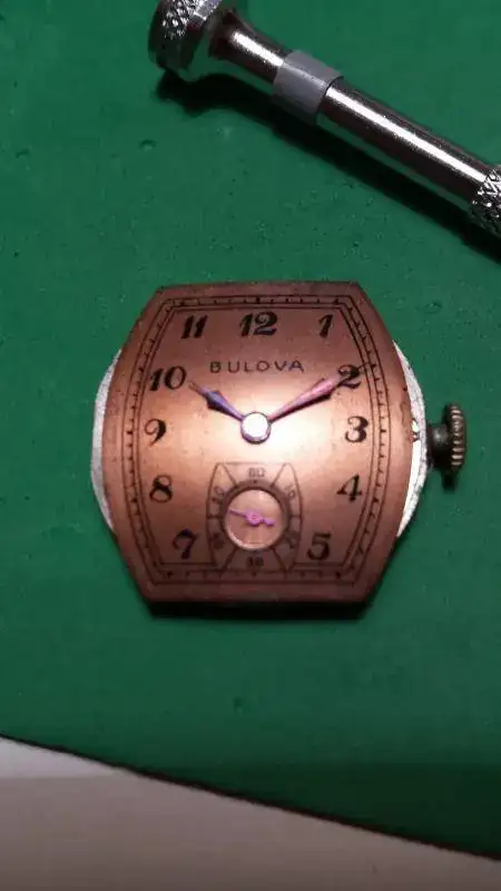

20160511_151652.webp Este se abrió sin problemas y anda pero se para también.
20160511_151801.webp He leído por ahí que este 10AK es un buen calibre.

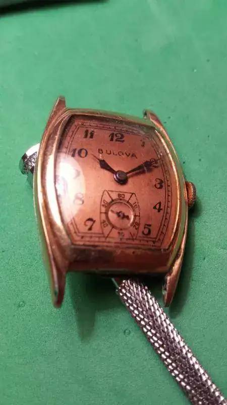

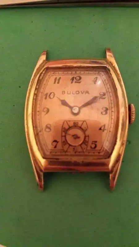

20160511_151902.webp20160511_151851.webp La esfera con ese color y esas agujas es una maravilla, al menos a mi me encanta..:drool:20160511_152119.webp El color de las agujas es medio tornasolado; lo mismo parecen azules, que moradas, lilas, rosas...8o

El Cyma es anterior al Bulova. Seguramente de alrededor de 1940, cinco años arriba o abajo.
El Bulova es un modelo Aviator de 1945. Te adjunto enlace:
https://www.watchophilia.com/photogallery/bulovas-1940-1949/a1945-aviator/
Veo un poco de discrepancia de estilo de la grafía entre tu reloj y los que muestro, pero no debes temer que haya piezas cambiadas, es original el que tienes.

Cuidadín con el radio del Cyma.

Ya se echaba de menos a la rescatadora trending topic del foro...Me alegro que estés de vuelta, y oooooojito con ese Cyma, que huele a radio hasta aquí, protégete bien.

Y con el radio, entre el que trae este y el del Helvétia, no sé si acabaré "sintonizando" con otras galaxias...:D
Me estuve informando, y por lo que leí no es para tanto con la poca cantidad que traen, no sé no sé..... Precauciones desde luego todas las que pueda...
