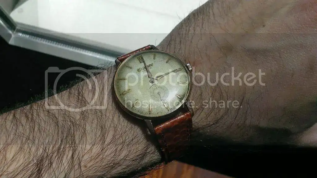

El primero es un reloj que me llegó de la bahía, y que tenía olvidado en un cajón, se lo compré a un vendedor bastante "desagradable" que me aseguraba que había sido revisado y funcionaba perfectamente ( cosa que no pasa ya que solo le puedo dar 7 u 8 vueltas de corona, y además retrasa, cosa que no es normal), no le pude reclamar nada por PayPal ya que la correa que traía se partió la primera vez que me lo puse y se negaba a devolverme el dinero.
Esto me hizo perder un poco la ilusión por los vintages, hasta que el otro día en el fcv vi que el compañero Casiná vendía unas correas de piel auténticas a precio de chollo (muy recomendables por cierto), pues nada, me acordé del pequeño Cauny y decidí comprarle una para darle una oportunidad, y la verdad es que creo que ha merecido la pena. Aquí os lo dejo
También si alguien me pudiese decir como puedo arreglar la corona para que de más vueltas y así coja mayor carga lo agradecería. O si a alguien le apetece meterle mano se lo envío...

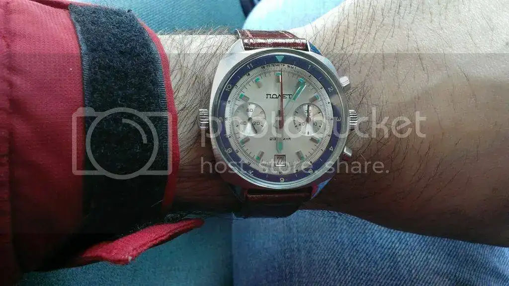

Por otra parte, presento esta joyita rusa, creo que de finales de los 80, con una 3133 que funciona de maravilla, 100% original y que me tiene enamorado. También andaba buscándole correa y las de Manolo le van perfectas (Un saludo compañero), y nada os dejo una fotito de ahora mismo.

Pues bienvenido a este pequeño y acogedor rinconcito amigo Victor!, me gusta ese Cauny con esa pátina, seguro que tiene fácil solución el tema de la corona, sabes que calibre lleva?. Y el 3133 ya es todo un clásico aunque no sea tan vintage como el sesentero anterior, tengo ese mismo reloj y precisamente lo puse estos días atrás, no tendrás problemas con las correas para el ya que admite de distintos tipos y casi todas le quedan bien, armis/milanesas, natos, piel.... Gracias por mostrarlos, un saludo!

En segundo lugar a la corona no se le pueden dar más vueltas que las que admite la cuerda. Puede pasar que le hayan puesto al reloj una cuerda más corta de la suya y en ese caso la solución es cambiarla por la de su largo correcto. Lo de que atrase suele tener fácil solución: se abre la tapa trasera y hay un elemento junto al volante que te señala en una escala más o menos; se desplaza hacia el más con mucho cuidado y el reloj debe coger más marcha.
Si no te atreves o no quieres puedes mandármelo y veo que es lo que le pasa. Tendrías que quitarle la correa y mandar el reloj sólo por dos razones: pesa menos y, si se perdiese el envío, la correa no se pierde, je,je,je. Ya me dices luego por privado.

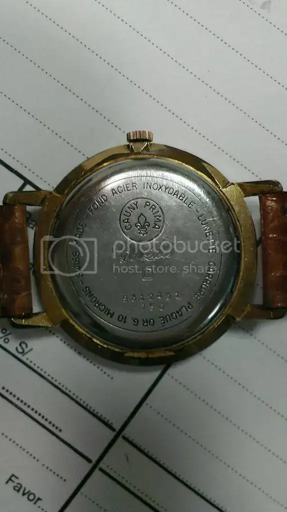

Bonitos relojes, si la tapa trasera del Cauny es la original tiene que llevar grabado el número del calibre
Sí si que es la original Razzi, ahora le hago unas fotos y os enseño la tapa y las tripas

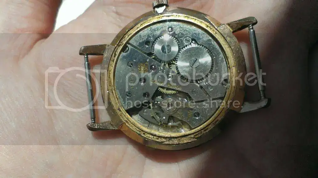

Os dejo unas malas fotos del calibre a ver que me decís, yo creo que es uno secillito y parece en bastante buen estado aunque en las fotos se sobredimensionan los defectos
Y ahora la tapa trasera
Ese Cauny clasico , en principio lo que necesita es una buena revision , pues esta hecho un asquito:whist:::pardon:
Referente a darle cuerda, lo tendrias mas facil con una corona mas ancha de diametro, pues tendrias mucha mas facilidad en los dedos para darle el recorrido normal.

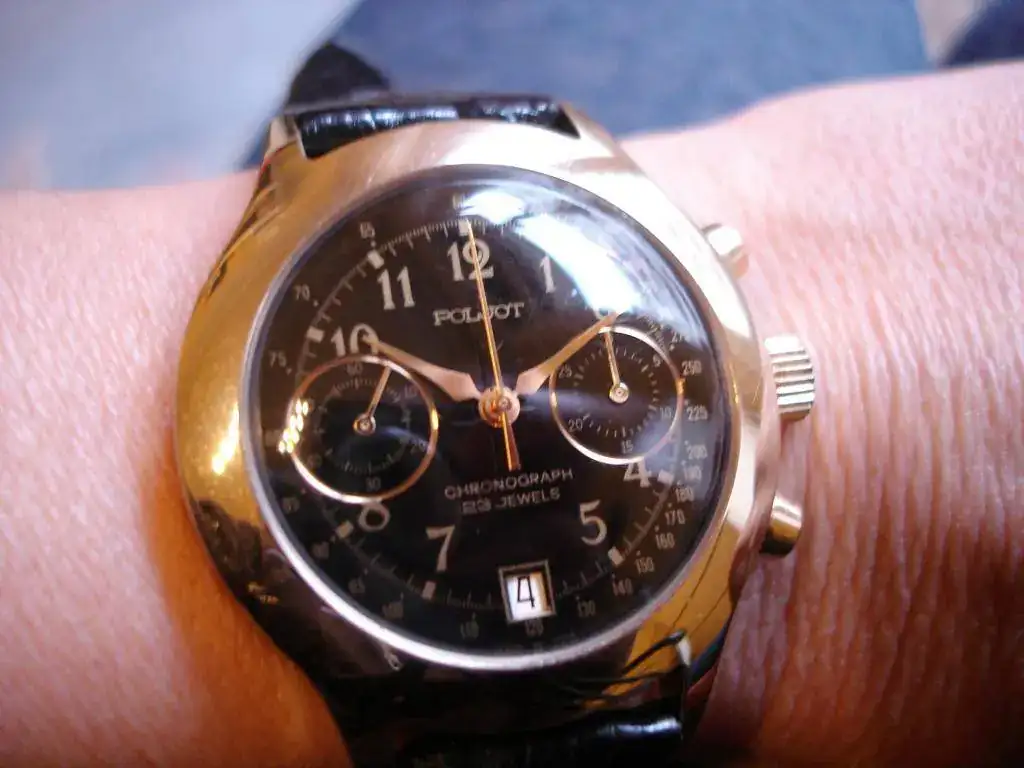

Claro, cómo no. Aquí te acompaño con el mío, aunque como te he dicho poco tiene que ver estéticamente con el tuyo:pardon: La caja del tuyo me encanta, pero no me sienta bien en la muñeca. Sin embargo esta, aunque resulta grandecita, se me adapta mejor y tiene un pase, para mi gusto. Ya lo siento, pero solo tengo esta foto en la muñeca (sí, tengo que hacerle alguna más, pobriño)
Lo tengo de chiripa. Lo compró mi MDD para extirparle el calibre para un proyecto suyo, al más puro estilo Dr. Mengele, pero me dio penica y se lo arrebaté :cool1: Siempre digo que el buen rusito me devuelve el favor a través del placer que me proporciona al darle cuerda; es increíble lo suave que remonta...

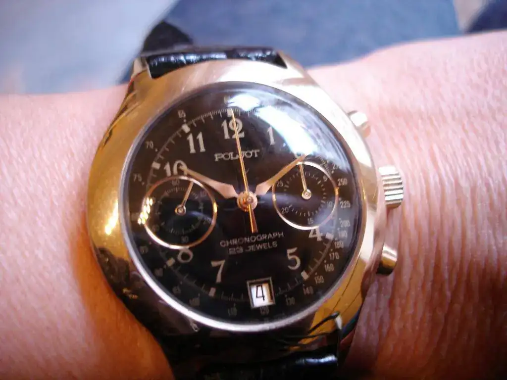

Ver el archivos adjunto 358872
Vaya, nunca lo había visto en esa configuración, si que se que lo hay con el dial balnco y la caja de color plata, pero creo que este me gusta todavía mas. Muy elegante, jajaja disfrutalo mucho que se lo merece.

Por cierto, sabéis si las agujas son las originales del modelo? o eso es imposible saberlo
Yo diría que sí, que son las originales de ese modelo. De todos modos, aunque me gustan y tengo vistos muchos, tampoco soy una gran experta en ellos...
