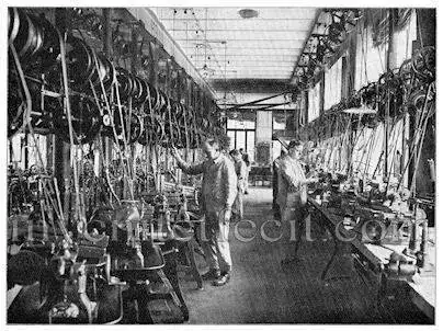

Los talleres de mecanizado y fabricación de máquinas de la fábrica de Moutier en 1936.

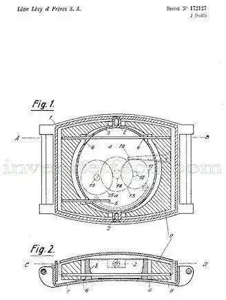

Desde 1933, Léon Lévy & Frères presentó la patente suiza n ° 172 127 para un reloj automático cuya masa se mueve paralela al movimiento. Esta es una solución original en comparación con el rotor Rolex o las masas de empuje oscilantes utilizadas por muchas otras compañías. Se someterá a muchas mejoras y se utilizará durante más de 20 años por la firma de Bienne.
Patente suiza de Léon Lévy and Brothers para un reloj automático, depositado en 1933

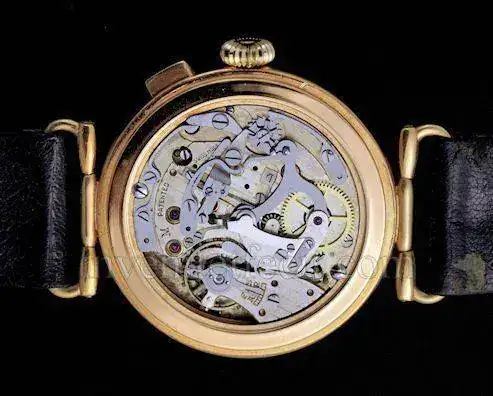

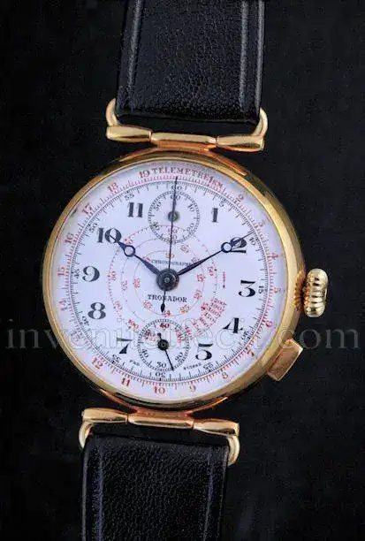

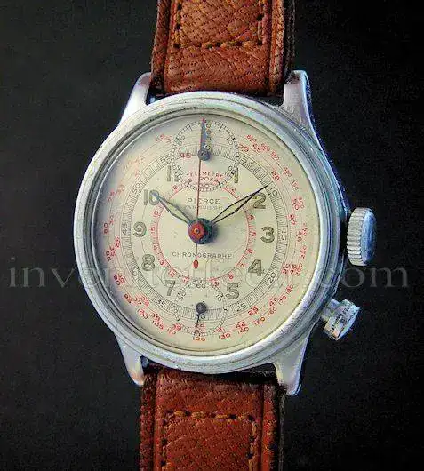

Cronógrafo Monopusher firmado por Tronador, c. 1936. Primera versión de Pierce Chronograph, 130 calibre.
Segunda versión del cronógrafo monopulsador Pierce con empujador redondo. Calibre 130, c. 1939.

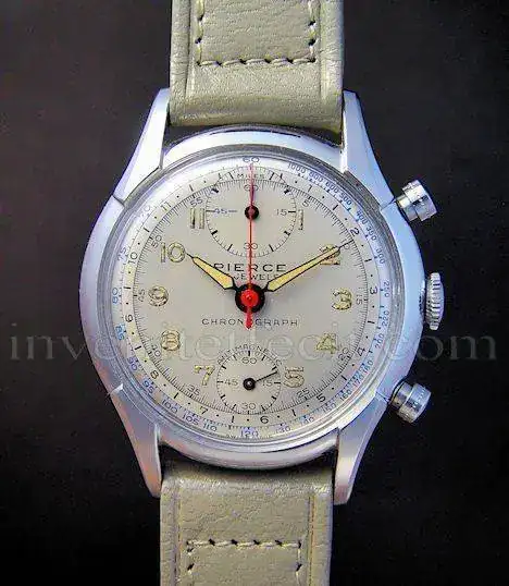

Empujador doble Pierce Chronograph, calibre 134, c. 1945.

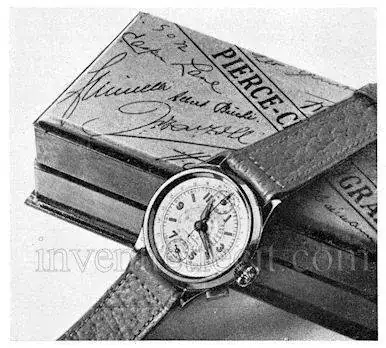

Cabe señalar que las técnicas de comercialización utilizadas para lanzar el cronógrafo Pierce están muy por delante de su tiempo. Es con los atletas de alto nivel que la compañía se da a conocer para utilizar sus nombres en su comunicación y, por lo tanto, utilizan el conocido fenómeno de identificación, particularmente efectivo en consumidores jóvenes. En esta otra descripción del reloj, publicada en 1937 en el Swiss Watchmaking Journal, también se menciona el uso de nombres deportivos famosos: "Lanzado bajo el nombre" El reloj 4 en 1 [SUP]8[/SUP]"(que se puede traducir como: 4 relojes en uno) el Cronógrafo Pierce está destinado al público, ya que su precio ventajoso, obtenido gracias a una construcción especial donde los embragues reemplazan, en parte, los engranajes utilizados en el público en general que no siempre puede comprar un cronógrafo de precios, familiarizarse con las ventajas que ofrece este tipo de reloj y acostumbrarse a contar con el cronógrafo lo hace accesible para todos. segundos y fracciones de segundo Hoy en día, el cronógrafo es utilizado cada vez más por la juventud deportiva y en las industrias, para el control del trabajo. El reloj Pierce encontrará, por otro lado, muchos compradores en los ejércitos. muestra nuestra ilustración, su presentación es muy atractiva.estuche que lleva el nombre de algunos campeones deportivos conocidos, también contiene un volante que brinda instrucciones muy específicas para el uso de esta pieza[SUP]3.[/SUP] "
Pierce Chronograph presentado en su caja con la firma de famosos deportistas de la época.

Los primeros cronógrafos de Pierce son modelos monopulsadores con un empujador rectangular a las 4 en punto. En 1939, apareció un modelo de doble empujador con empujadores redondos, y el empujador redondo se podía usar ocasionalmente para los modelos de un solo empuje. En 1943, el cronógrafo estará equipado con una nueva funda con mangos más finos y largos.
Los movimientos utilizados son 130 para la versión monopulsadora y 134 para la versión con dos botones. Se fabrican calibres de diseño simple y robusto, rueda de columna y embrague de fricción.

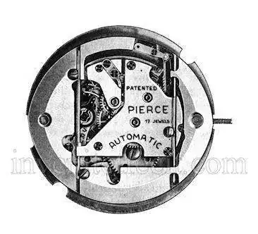

El otro golpe de Pierce es su reloj automático. Se da una descripción en 1944 en el Diario de la relojería suiza:
"El reloj de pulsera PIERCE - AUTOMÁTICO se remonta a sí mismo utilizando un mecanismo patentado cuya sencillez es la garantía de una determinada operación.
A diferencia otros sistemas, el movimiento se fija en la caja y no se puede mover. Se vuelve a ensamblar por medio de un contrapeso conducido por dos rieles cilíndricos. Este contrapeso se desliza con la misma libertad que si estuviera montado sobre bolas o s ' giró alrededor de un pivote, pero no es tan delicado como estos dos últimos mecanismos.
El contrapeso se sostiene por medio de un resorte en una posición tal que el menor movimiento en una u otra dirección lo requiere para deslizar, por lo tanto, para volver a montar el reloj. Unos cuantos movimientos lentos son suficientes para encender el reloj, y después de ser transportado unas horas en el brazo, está completamente levantado, lo que corresponde a una reserva de marcha de aproximadamente 40 horas. La sobretensión del resorte se evita con un embrague de fricción simple pero seguro. La configuración de tiempo de las manos se realiza como un reloj ordinario mediante una corona. El movimiento del paragolpes con su sistema de bobinado automático está encerrado en una caja a prueba de agua y, por lo tanto, está aislado de influencias externas, lo que garantiza un [SUP]viaje[/SUP] más suave, más seguro y más duradero ". [SUP]4[/SUP]
Ejemplo de reloj automático Pierce, c. 1950
El calibre automático Pierce. Ilustración de 1953.

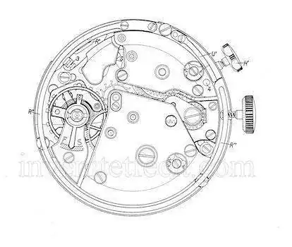

Diagrama del movimiento del despertador Pierce Duofon, calibre 135.

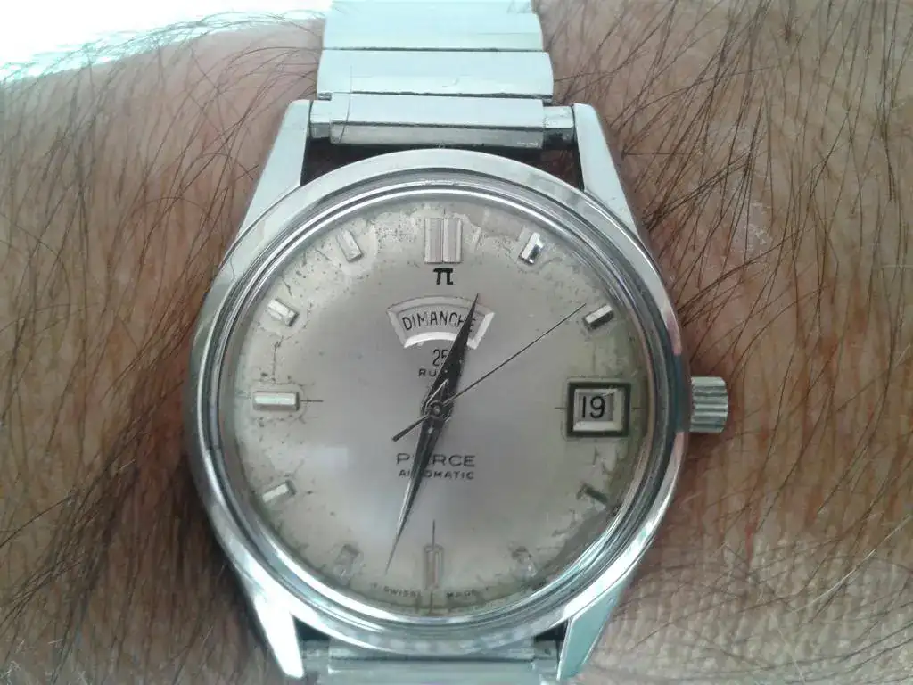

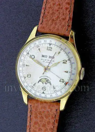

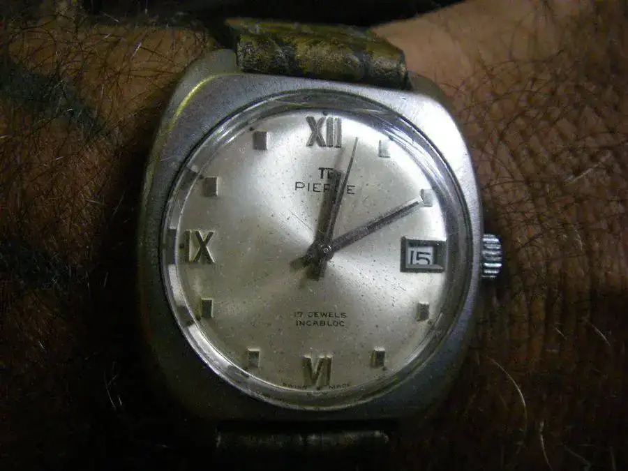

por cierto, la simpatia me viene por este reloj que conservo y que fue el primero que tuve, regalo de mis padres. Pero ya no es Pierce. Es un Felsa 4009. Ya fue presentado en su día.
Modelo Intercosmos
