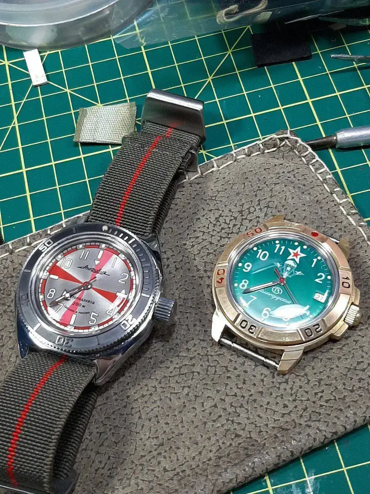

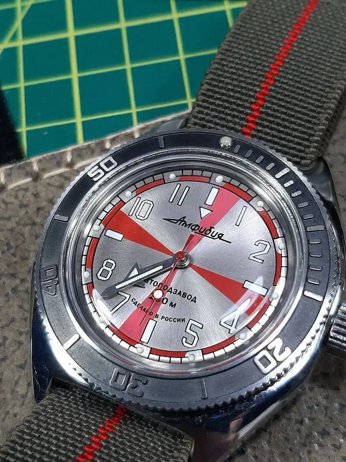

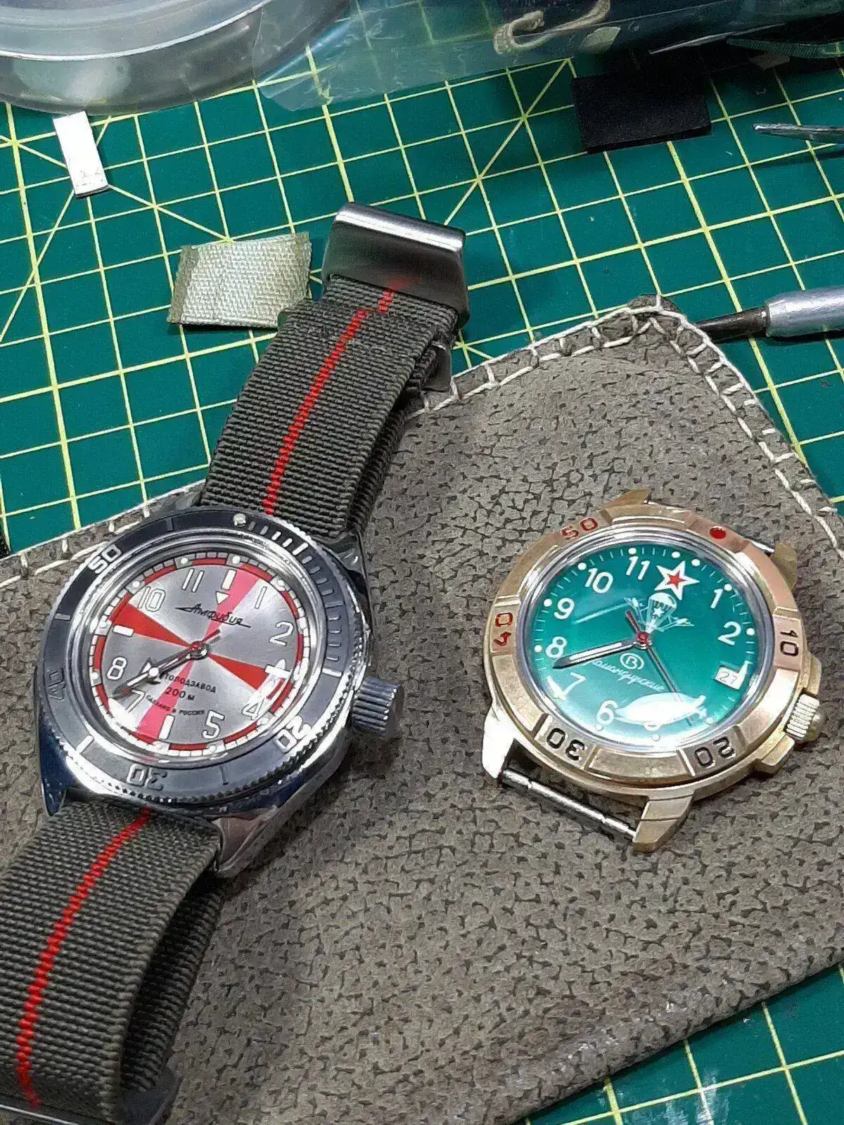

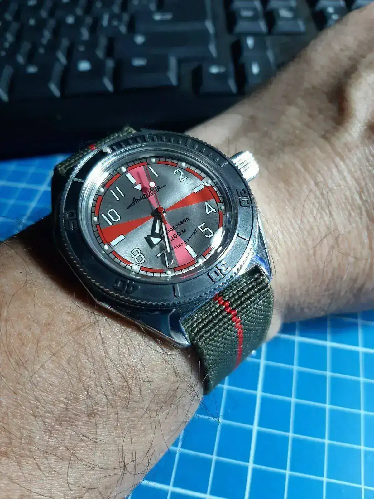

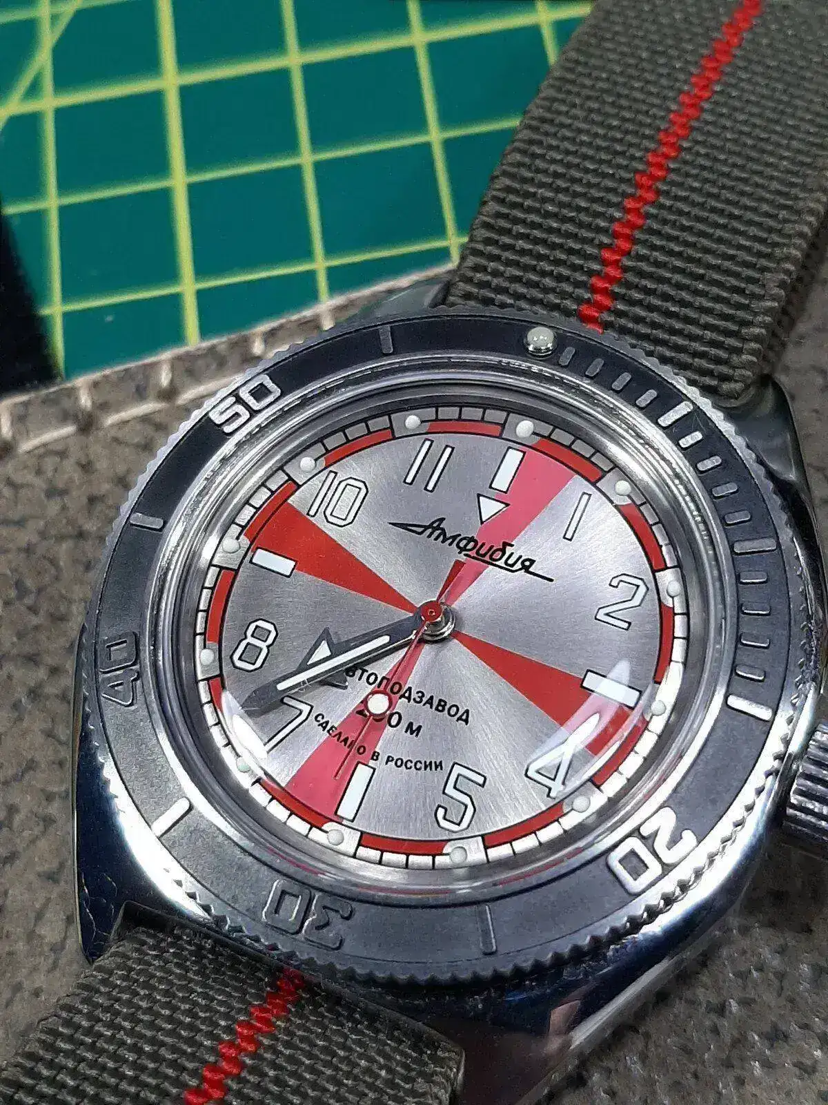

Hoy me han llegado dos compras que hice, recibi unos biseles y un par de relojes, uno de ellos mi primer Komandyrskie, y un RRO muy chulo.

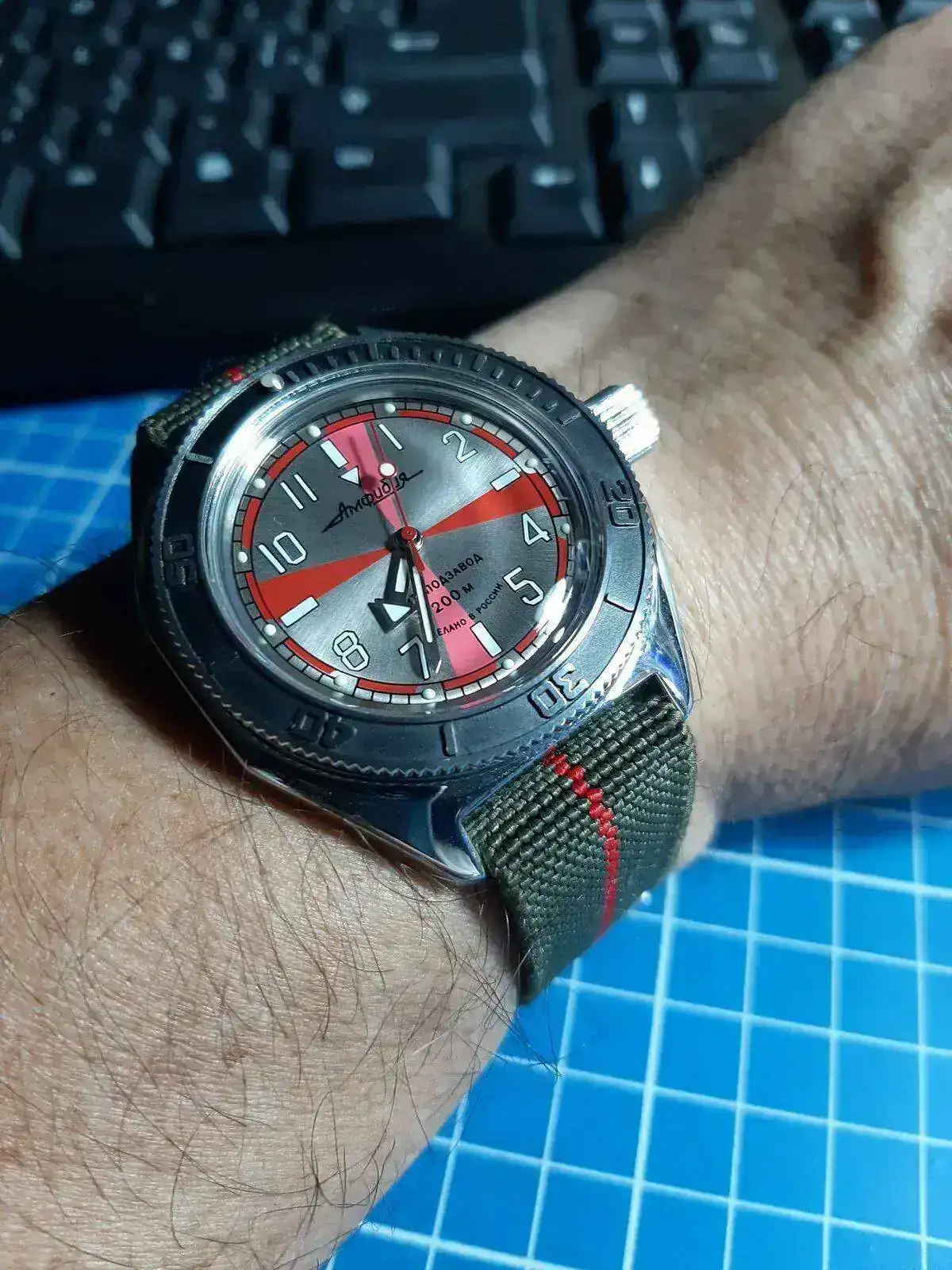

Nada mas llegar fue cambiar el bisel del RRO y la correa (traia una nato con un patron de camuflaje muy bonita, pero yo queria estrenar esta correa elastica)
El bisel lo tenia ya de una compra anterior en Meranom, y lo usaba en un Amphibia, pero desde que hice el pedido del RRO, tenia planeado calzarselo nada mas llegar, y dicho y hecho nada mas recibirlo, y despues de aplicarle un par de "collejas rusas" al reloj, pues no queria "despertar" del viaje, procedi a cambiar correa y bisel.

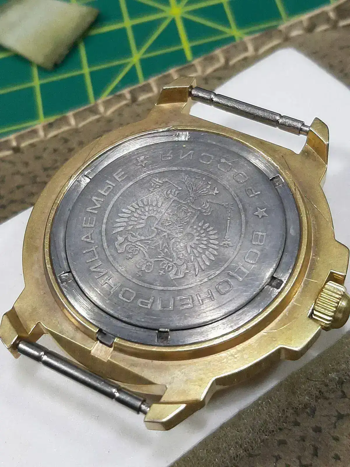

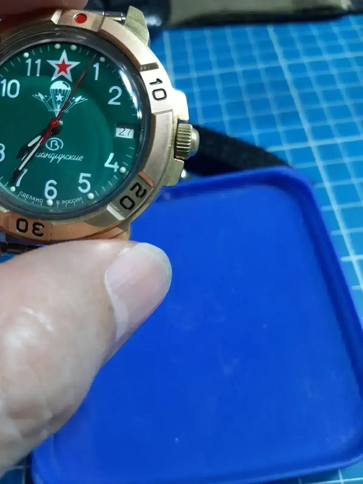

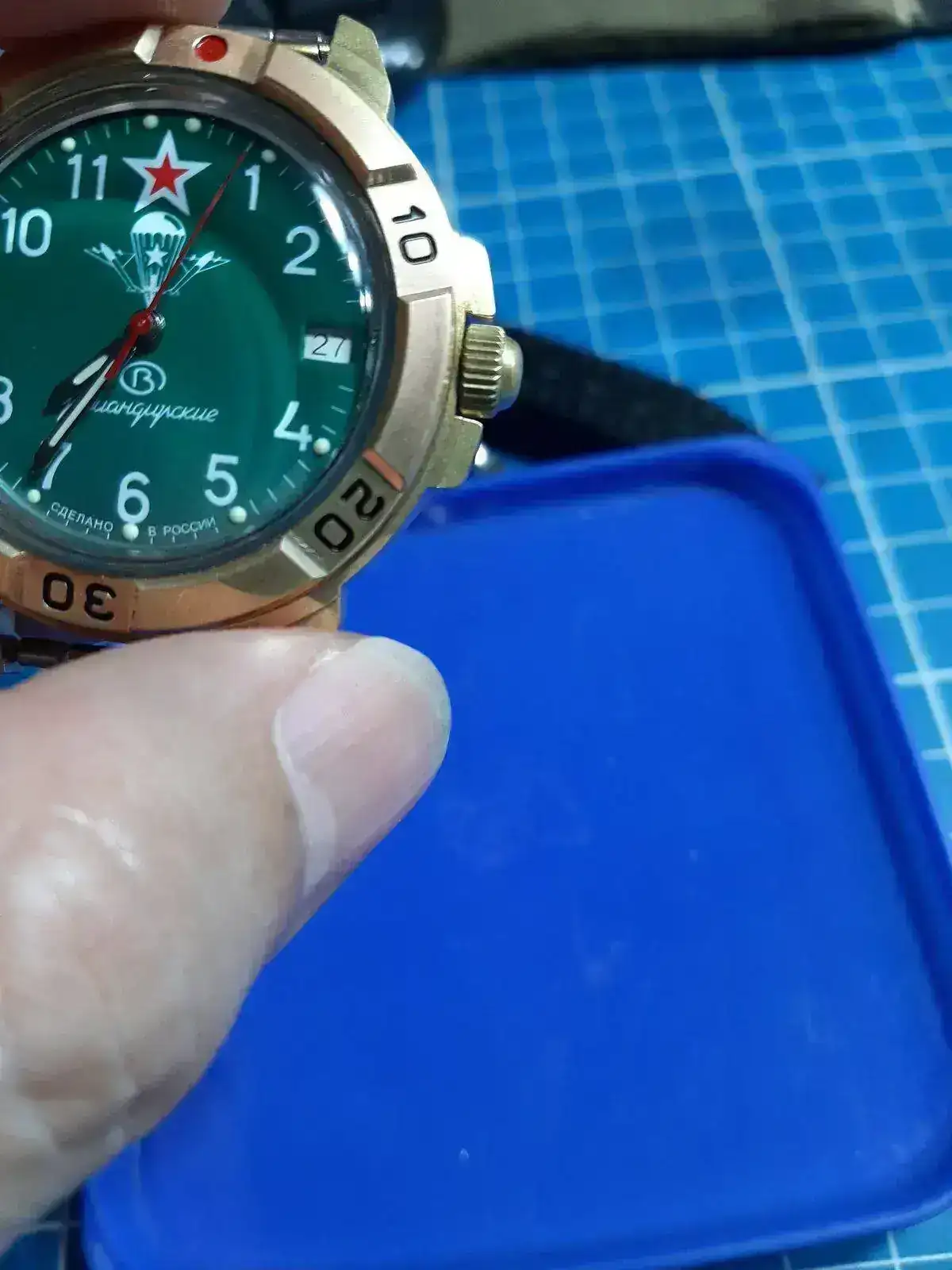

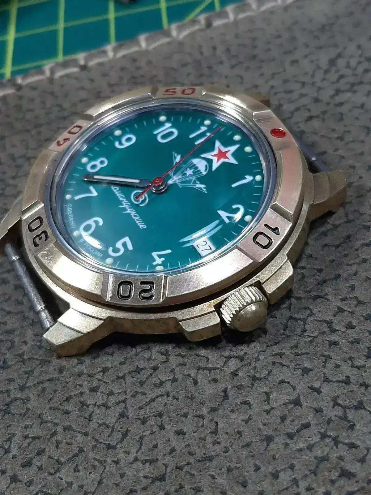

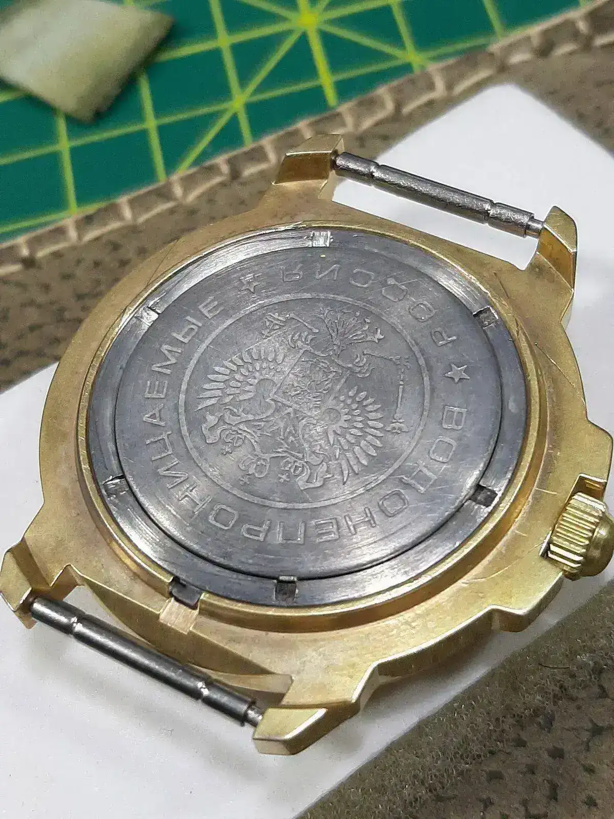

Tambien recibi mi primer Komandyrskie, este tenia planeado hacerle algunas perrerias, y tambien nada mas llegar fue ver en el hilo del compañero Marius Jacob, el metodo para separar el calibre de la caja y meterlo a un baño de acido muriatico, como se le conoce aqui en Mexico al Salfumant.

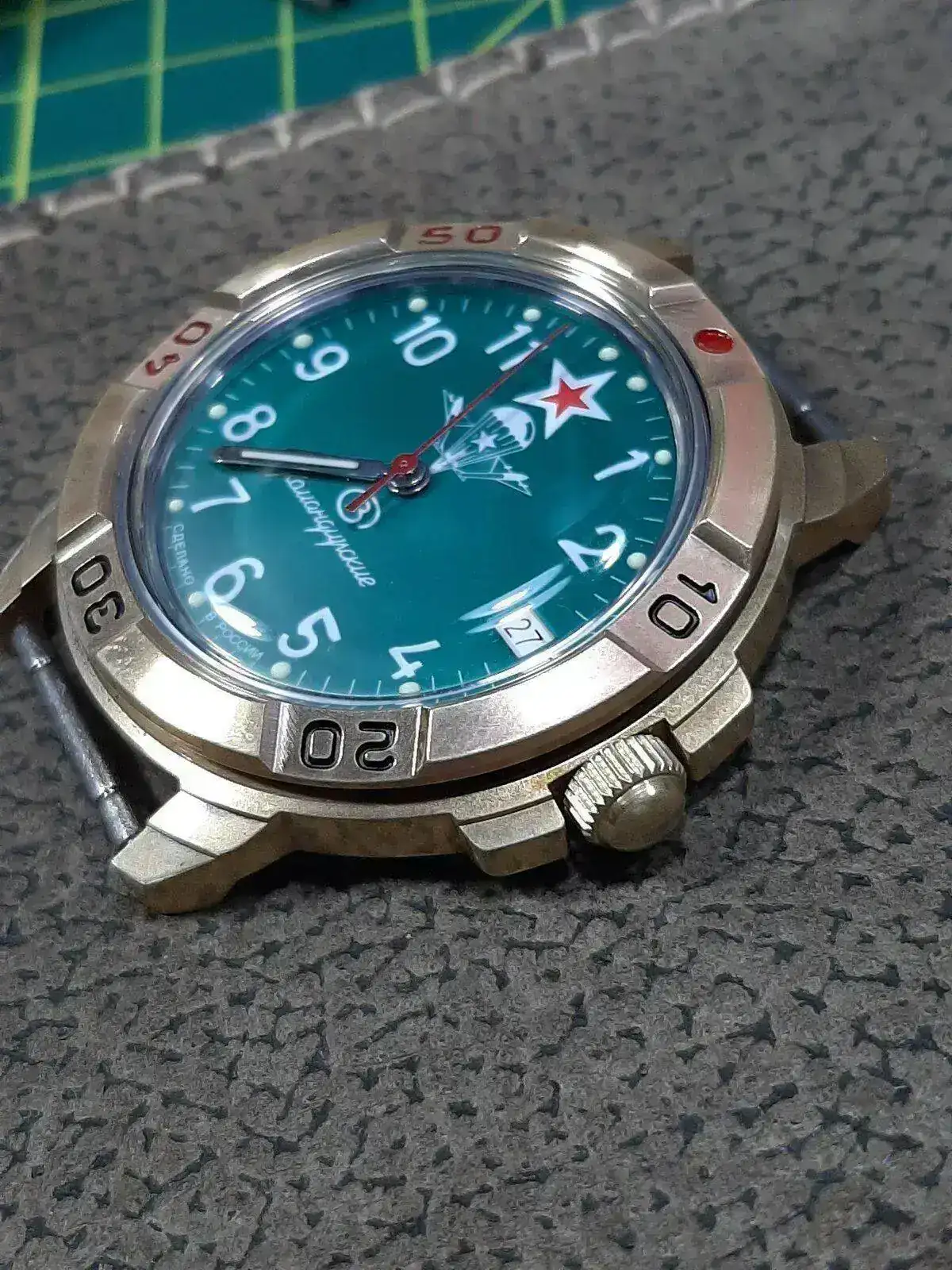

Soy un ansias y no hice fotos del "antes", pero despues de aproximadamente 45 minutos, retire la caja del baño de acido, completamente limpia de cromo.
Me sorprendio ver que los numeros del bisel no se despintaron (meti la caja cerrada, sin movimiento y sin retirar el bisel, ansias que soy).

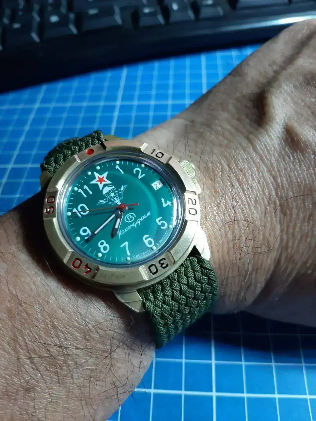

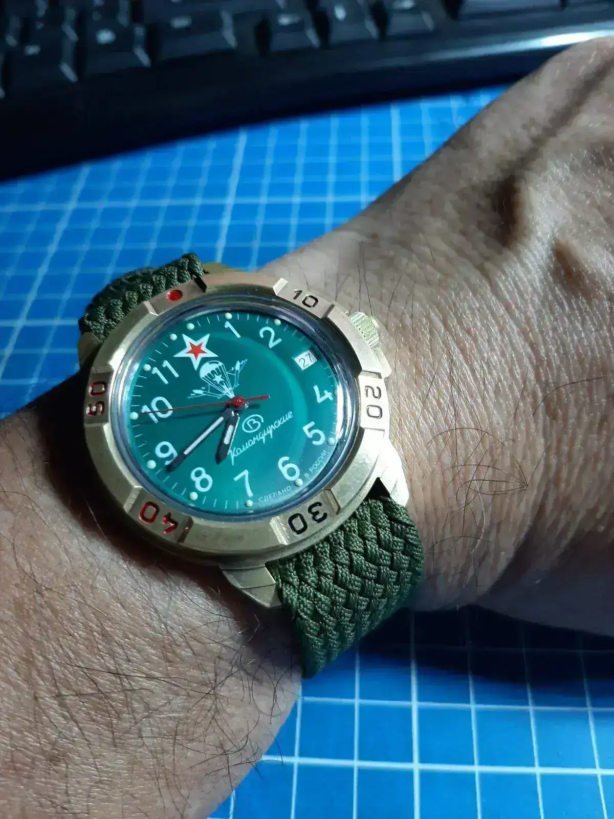

De momento le he calzado un perlon verde olivo que tenia en mi caja de correas, en lo que pido algunas en Ali (mi surtido de correas de 18mm es limitado ), pero veo que le queda perfecta, asi que de momento asi se queda.
El proceso fue sencillo (mas que nada por la gran ayuda de las fotos y guia del compañero Marius Jacob (tienes pagadas unas cervecitas aqui en Mexico colega),
no tuve mayor complicacion a la hora de retirar la tija, ni tampoco tuve problemas a la hora de volver a poner todo en su sitio.
no tuve mayor complicacion a la hora de retirar la tija, ni tampoco tuve problemas a la hora de volver a poner todo en su sitio.Creo que he aprobado la asignatura, pero lo dejo a criterio de los colegas que de esto saben un rato largo.
