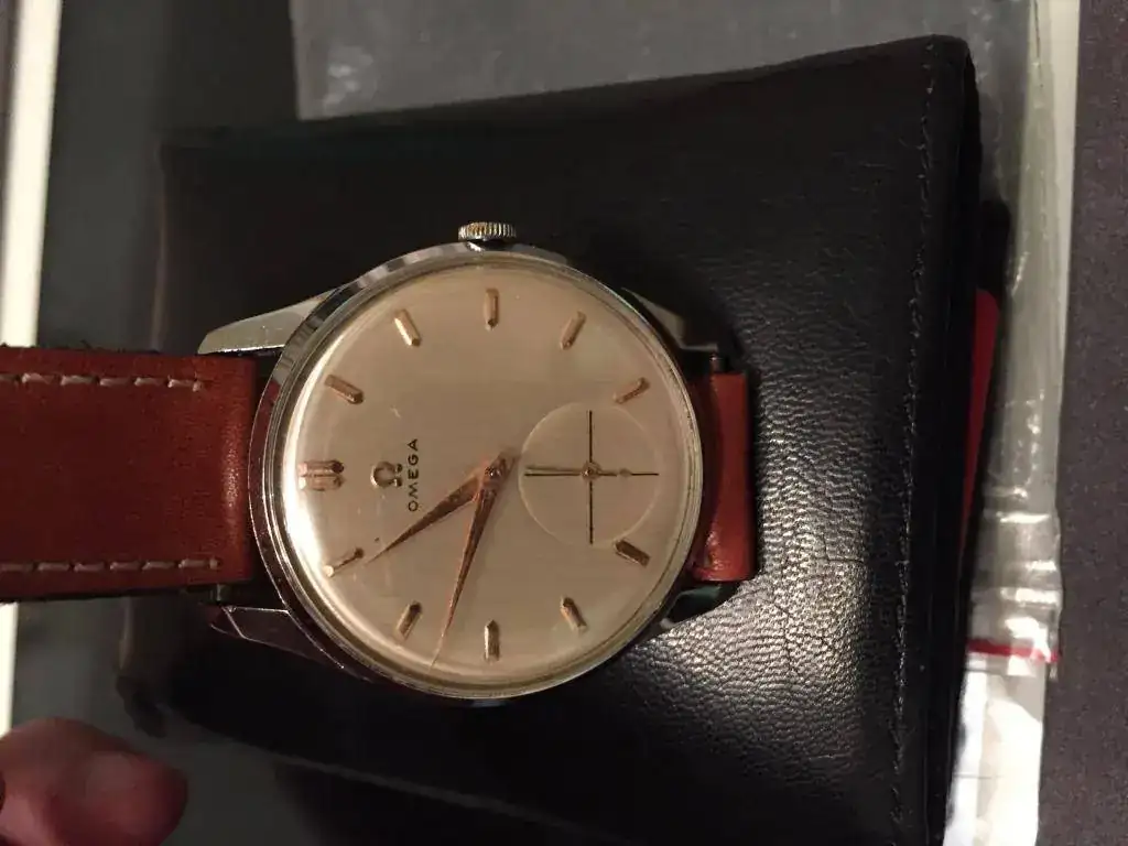

Hola amigos del foro. Soy nuevo por acá, originario de Ecuador y residente en Argentina, recientemente adherido a esta linda pasión que son los relojes y sobre todo los antiguos. Compré hace poco un Omega que, según el vendedor, fue fabricado alrededor del año 50. El vendedor, relojero de profesión, me contó la historia del reloj y su caja nacional de acero (no de oro), así como el detalle del porqué se fabricaban relojes de alta gama en Argentina, dados los altos impuestos de la época. Mi consulta para ustedes, los expertos, es: ¿Es real esta historia sobre la fabricación nacional de relojes Omega o me han timado? Además, ¿cómo podría asegurarme de tener una pieza original, independientemente de que su fabricación no sea suiza?

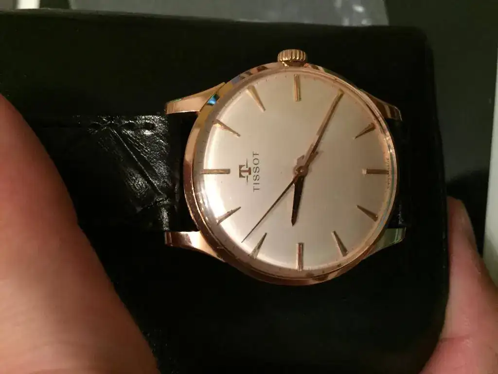

Además, me compré en una joyería un Tissot circa 1950 con caja de oro de 18K, de fabricación suiza. Mi consulta es: ¿Cómo podría asegurarme de tener una pieza original?
Ambos funcionan a cuerda y tienen correas de cuero no originales, así como hebillas genéricas.

Para saber sí son originales le diré que un Omega con caja de bronce niquelada - deja de ser origuinal aunque la máquina lo sea.
El Tissot parece ser todo original. Solo me gustaría tenerlo en mis manos para confirmarlo con mayor seguridad.

Estimado Sebastian:
Yo quedaría con D. Luis, y encima lo tienes cerca de casa, no como otros. Segundo lo dicho por D.Luis es cierto si la caja no es la suya lo que tienes es una maquina Omega montada en caja genérica. No quiere decir que el reloj sea malo pero no es Autentico 100 por 100, yo eso lo he tenido que hacer con un Jaeger LeCoultre por que no encontraba una caja en condiciones, queda resulton pero no es Autentico 100 por 100.
En España sucedía que muchos casos los relojes compraban en los 60`s y 70`s maquinas Omega o relojes Omega en acero y luego los montaban en cajas de oro nacionales. Así el margen de reloj era mayor ya que los impuestos de importación del Oro eran muy elevados respecto a las cajas de oro originales suizas.

Amigo, yo creo que te han tomado el pelo Con esa historia. Es la primera vez que oigo lo de las cajas de acero. Eso solo pasaba con las cajas de oro.

Estimado amigo Sebastian , bienvenido al foro y al grupo e amigos del vintage, gracias por tu confianza .
Referente a tu pregunta, los amigos Boctok tiosanchez y Don Luis ya te han dado su opinión la que compartimos , gracias a las imágenes que nos muestras, se puede asegurar con seguridad que el reloj Omega es un calibre huérfano montado en una caja compatible de acero Omega, otro detalle a tener en cuenta es la restauración del dial que nos indica las mil y una aventuras del reloj original con su propietario, el Tissot es un hermoso reloj y en impecable estado, sólo las imágenes del interior garantizan su autenticidad pero apostaria con poco riesgo a perder que es un reloj 100% original .

Precioso ese Tissot, y el Omega aunque sea medio trucho también es bonito, disfrútelo y no se haga mala sangre, piense que la maquina es genuina.

Me gustaría que, si es posible, me hicieran el favor de explicarme un poco más cuál es en su opinión la realidad del Omega. Es decir, qué piezas son o pueden ser originales y cuales no, así como la posibilidad (de existir) de montar la máquina en una caja original y así mejorar la calidad del reloj.
