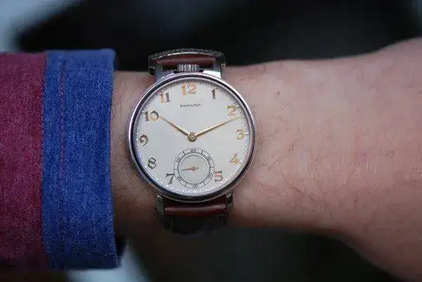

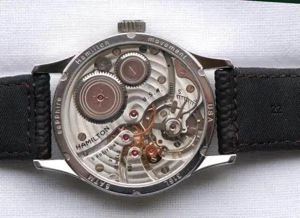

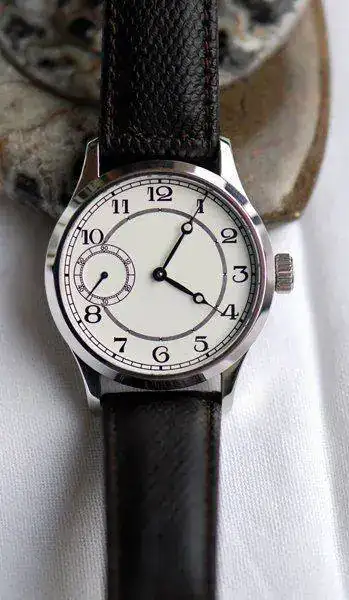

Hola os presento aquí dos reconversiones de relojes de bolsillo con máquina Hamilton 921 de relojes de bolsillo a pulsera, el primero es un modelo quizás mas visto, es la maquina nº de serie H28801 fabricada en 1946 adaptada a una caja de acero de 42 mm de diámetro y con doble cristal de zafiro del relojero alemán Roland Kemmner, la esfera (imitando a los 917 de los años 30 también es de Kemmner, lo mismo que las agujas). Aclarar para que los compañeros del subforo de relojes de bolsillo no se me tiren a la yugular que las dos máquinas las compré sin caja (que posiblemente se vendieran al peso por ser de oro), es decir no destripé ningún reloj de bolsillo.

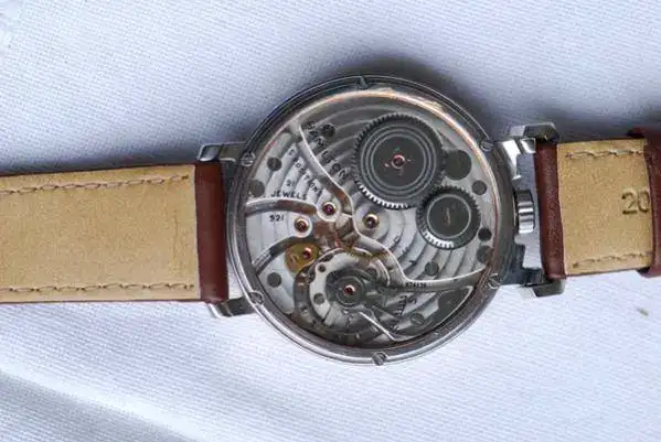

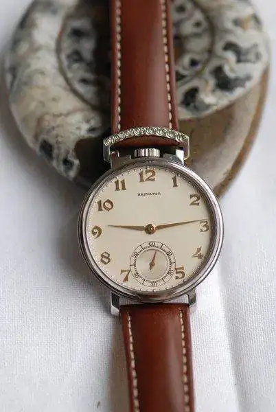

El segundo Hamilton 921 (H34136 del año 1947) fue bastante más complicado de montar, tengo varios Hamilton 917 y 921 de bolsillo reconvertidos a pulsera y ninguno refleja en la esfera que es un Hamilton, así que busque una caja tipo lepine (corona a las 12h) para poder utilizar la esfera y agujas originales, lo único que encontré fue esta caja 43,5 mm doble cristal de zafiro, hecha para UNITAS 6497 de 16,5 líneas, es decir de 37,21575 mm, y el Hamilton 921 es un tamaño 10 que mide 1,5 pulgadas= 38,100 mm, una diferencia de 0,88425 mm que hubo que disminuir a base de limar caja por dentro y las pletinas de la máquina, menos de un milímetro parece poco pero es un mundo pero bueno este es el resultado.

Pues la verdad es que te han quedado bastante bien. No conocía ese tipo de caja (lepine) con la corona a las 12.

Muy bonito. ¿Tuviste problemas para introducir la máquina en esa caja que en principio esta hecha para unitas?¿que tamaño exterior tiene?
