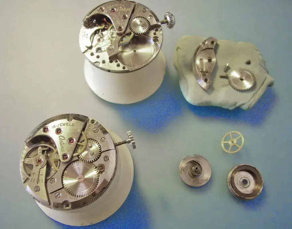

Manos a la obra, desmonto la máquina que tiene mejor vista aunque las dos están fantásticas y me encuentro que el volante es sin antichoc y falta el eje del segundero central. Tengo uno pero no sirve por ser de otra marca. Cuando abro el otro movimiento me encuentro que, pese a ser el mismo 324, éste sí tiene antichoc por lo que supongo que el eje es más largo así que decido no montarlo. Recompongo totalmente el movimiento y me voy al otro.
Aparentemente, mientras desmonto, todo está en orden o eso creo porque luego resultó que no. Empiezo la limpieza y cuando llego al barrilete y lo abro me encuentro con la cuerda partida en la segunda vuelta cerca del árbol. Como la experiencia me ha enseñado que cuando la cuerda se va suele llevarse consigo algo, me pongo a un exámen más profundo y encuentro que la rueda de segundos (la que mueve el vástago del segundero central) tiene roto el pivote superior según se mira al desmontar.
Así que cambio el barrilete completo y esa rueda rota y a montar todo el conjunto. Está presente la duda de si montar todo en la caja original Certina, más chica y en mal estado, o usar la otra caja que es genérica, es más grande y está en buen estado. Me decido por ésta última opción, así que vemos que la grafía no está en la misma posición y la rueda rota es esa que se ve sobre la rueda corona y el puente de rodaje está formado por dos semipuentes, uno encima del otro que sólo fija la rueda de centro:
Arriba el donante, el barrilete con la cuerda rota y la rueda rota; y abajo el completo ya en funcionamiento.

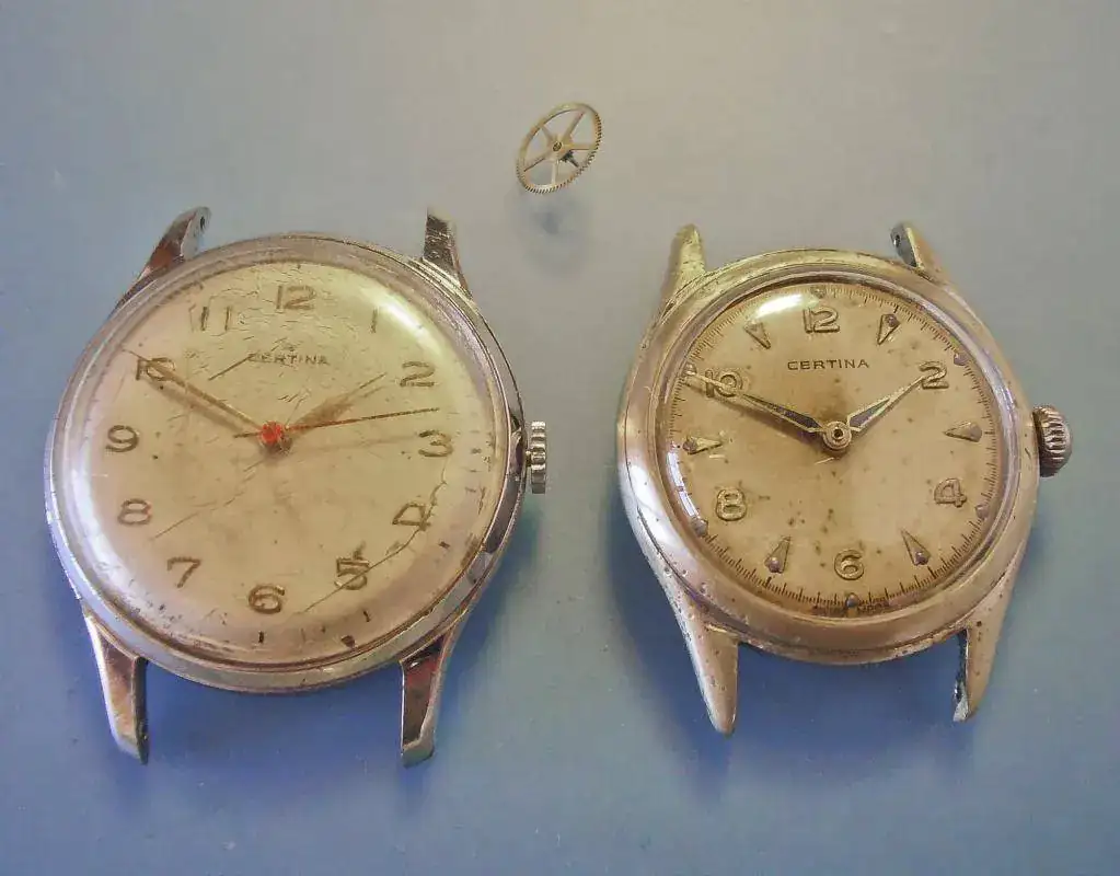

Así que tenemos una caja genérica, el movimiento de la otra caja y un par de elementos del que estaba en esta caja. Y siempre me quedará la posibilidad de cambiarlo todo a la caja Certina. Más chica pero más bonita pese a su deterioro. Sus agujas y esfera también dan pena.
Ambos tienen letra de palo seco, uno con las dos "C's" y el otro sin ellas, no sé si porque se han borrado.
Y aquí los dos juntos con dos opciones en el aire, je,je,je.......

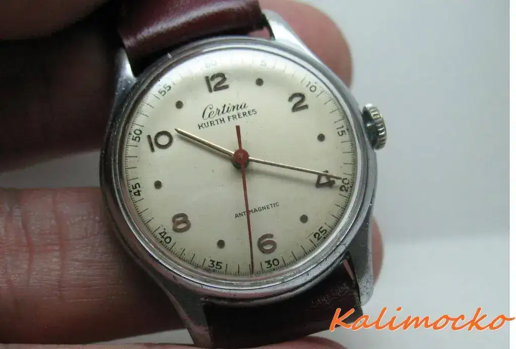

Te acompaño en el hilo con otro KF324B más antiguo que los que muestras pero que guarda gran parecido.
Abrazos
Fernando

Pues el otro es de unos 32 mm así que fíjate éste. Su segundero, rojo, es el que está puesto en el otro provisionalmente; y digo provisionalmente porque lo voy a cambiar todo al chico ya que la bata del otro me da un problema y, cuando le parece, se para.
Y dices, Fernando, que ese tuyo es más antiguo ¿cómo es que no está firmado el puente?.

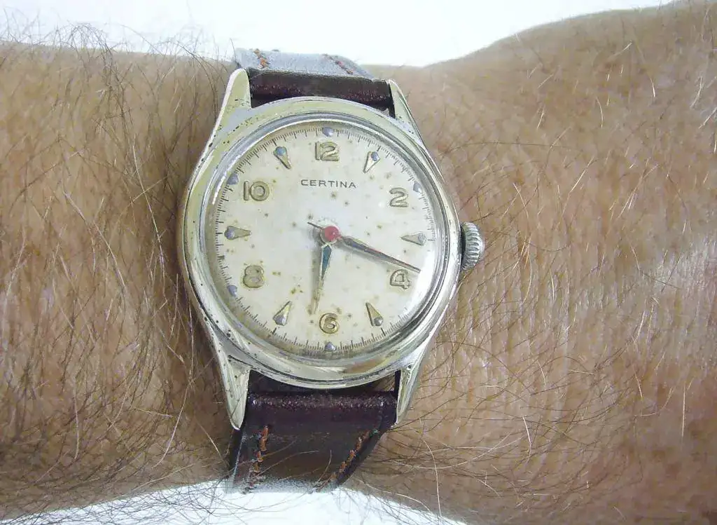

Bueno pues a petición popular y porque en el grande me daba paradas ya que la bata no lo ajusta bien, he pasado todo a la caja original, cuya única pega es el poco tamaño. Pero como soy de poca muñeca tampoco se ve tan chico.
Y de momento marcha de maravilla. Las muescas que tiene la caja sólo se ven en la macro-foto, en la realidad y después de un pequeño pulido queda como dorada y con brillo. Muy buena vista le queda, si señor.
Un saludo desde Sevilla. ¡Casi ná!
