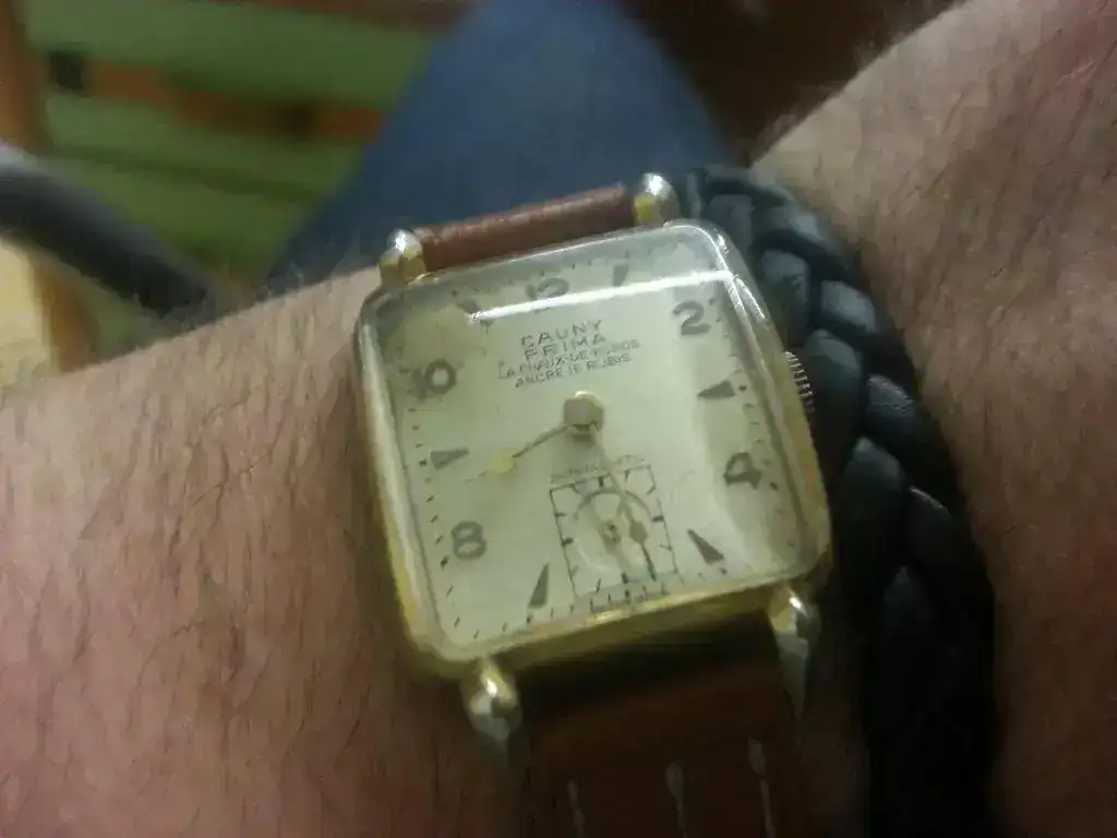

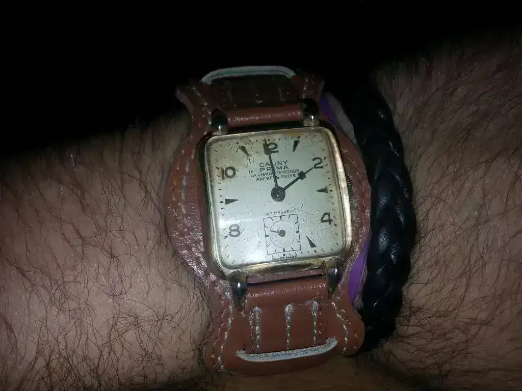

dimensiones 24X24 sin contar asas ni coronilla para mi un relojito guapo, muy bonito pero pequeño y que no creo que me lo ponga, bueno alguna vez me dará el puntazo y lo paseare algún domingo o algo así.....fotos.
20141020_202929_Small.webpen la muñeca

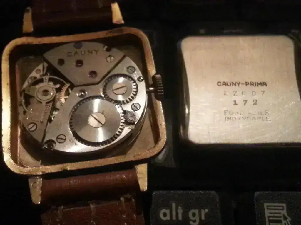

20141029_205053_Small.webpcon su tapa, su numero de serie

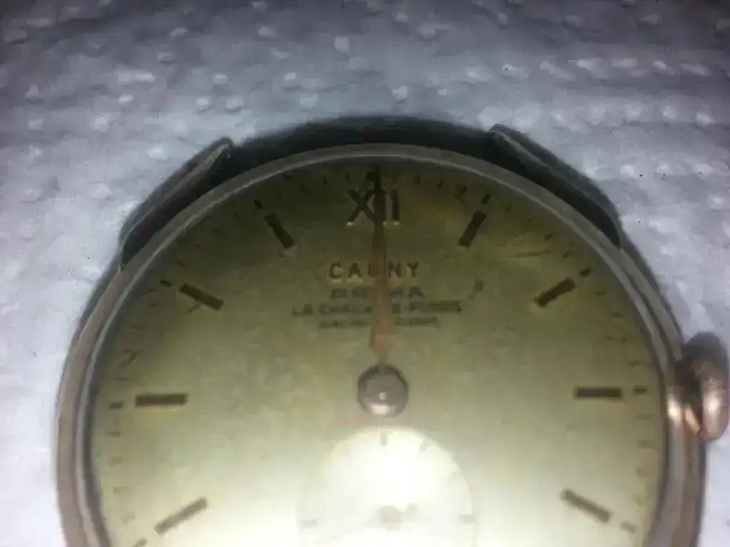

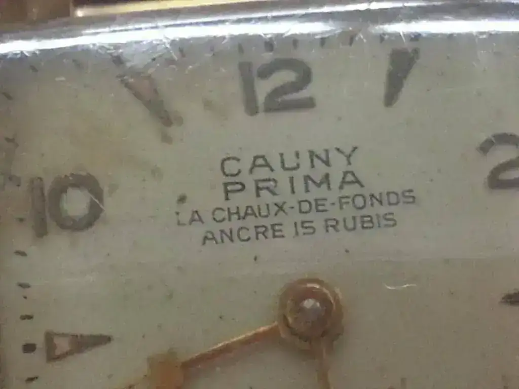

20141020_203015_Small.webp 20141020_203024_Small.webp 20141020_203038_Small.webp detalles de la esfera.Es que ya lo he dicho me gusta este pequeñajo tiene una esfera muy bonita.

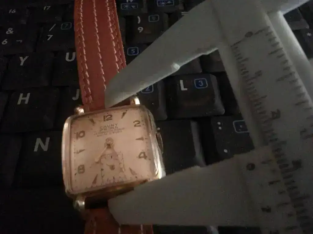

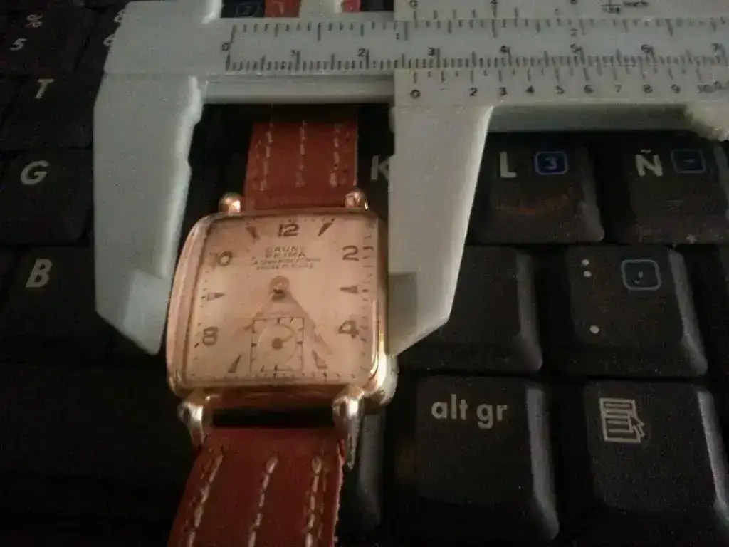

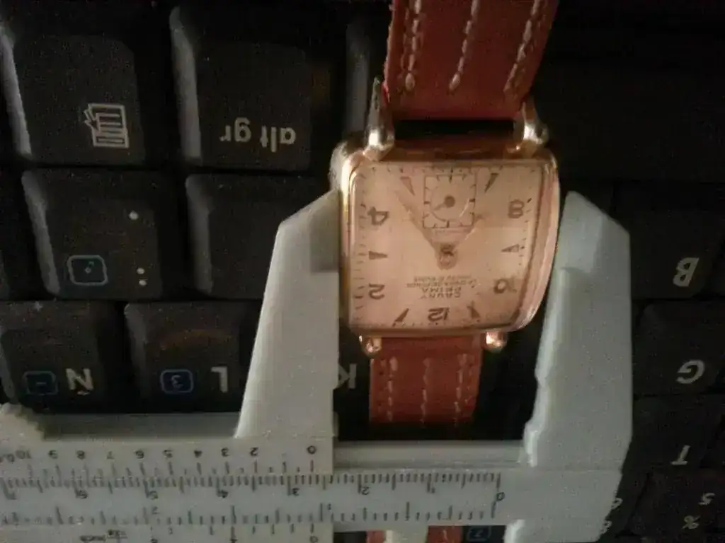

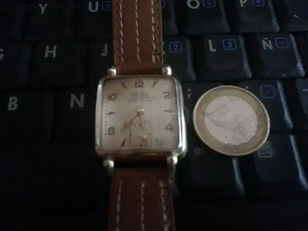

20141031_123403_Small.webp 20141031_123745_Small.webp Midiendo sus 24mmX24mm.
20141031_123920_Small.webp La comparativa con un euro

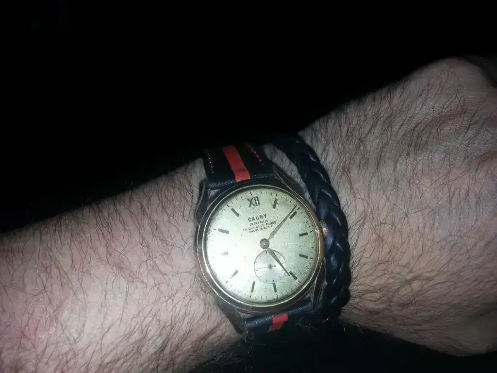

El segundo cauny que es el que realmente me gustaba por tamaño muy ponible y muy actual, y la verdad la inexperiencia, la ansiedad por el poco precio, la verdad no me di cuenta y esto me lleve a casa.

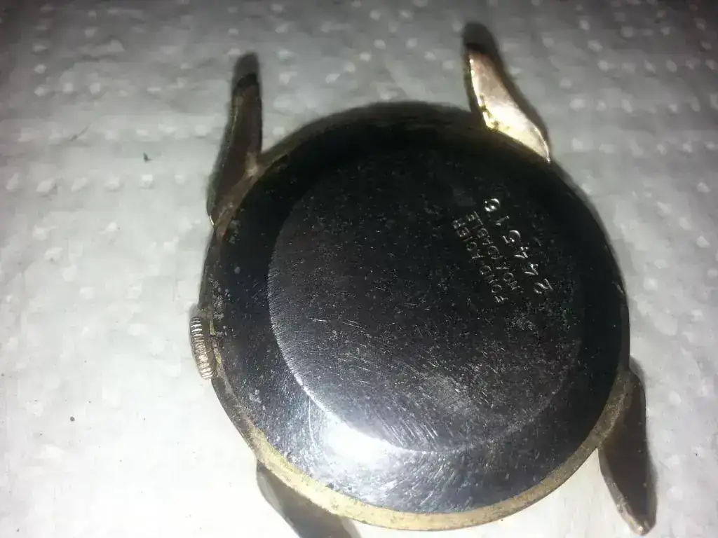

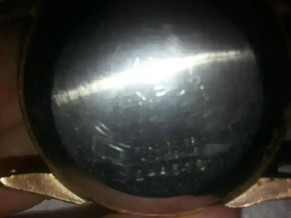

primer problema Tapa es lo que digo que no vi en ese momento me di cuenta en casa.
no se si llegara a ver ver bien pero pone tempus, o la caja o la tapa es de otro reloj.

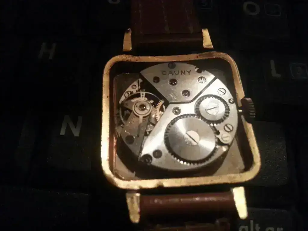

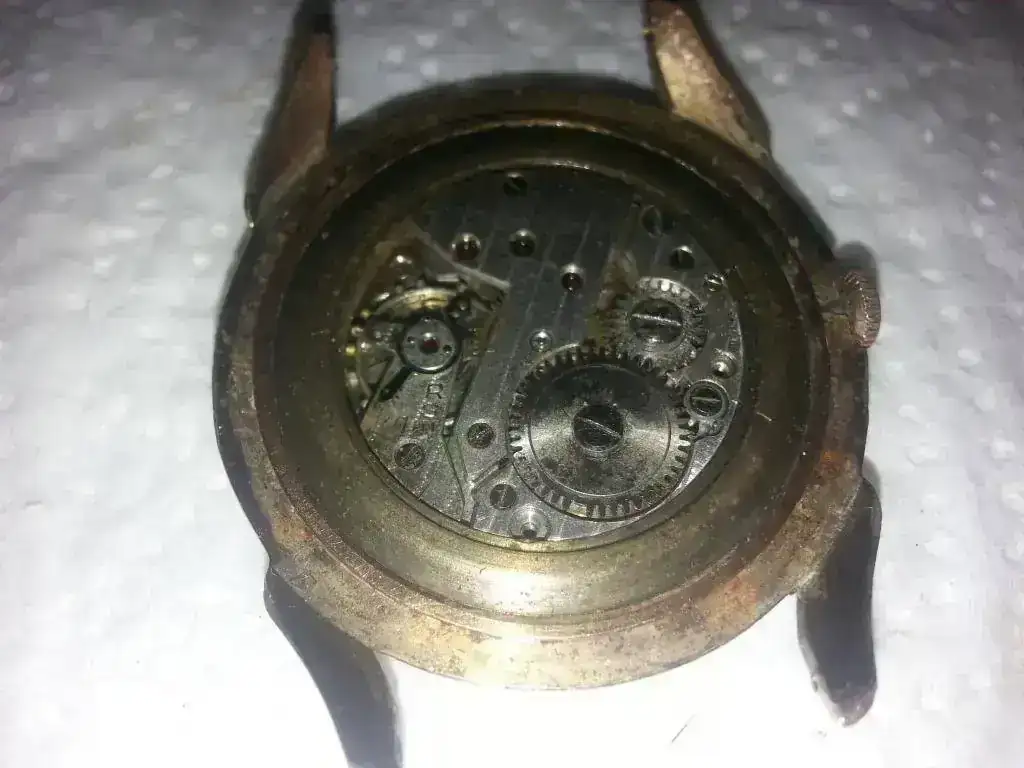

Segundo problema la maquina:
Vamos que es un reloj de la marca tempus que me suena algo con una esfera cauny.
El reloj:
20141019_230733.webpmirar si me gustaba que le puse una correa, antes de darme cuenta.

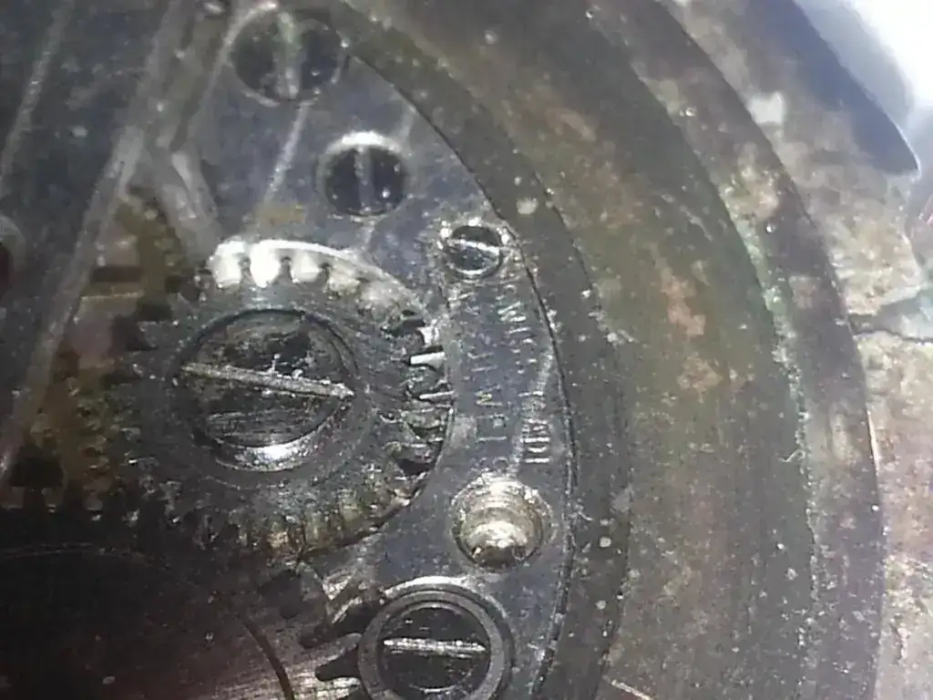

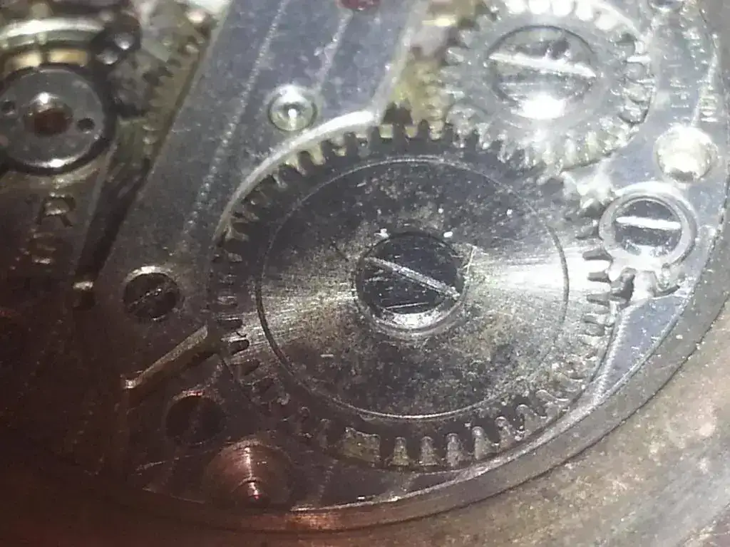

Aun siendo solo cauny la esfera, eso si en unas condiciones esteticas inmejorables para lo que se suele enccontrar, me dije total solo tiene rota la cuerda y una limpieza de movimiento y esta chulo para llevar, pues ni eso, no se como se llama, la rueda visible del movimiento la mas grande tiene roto un engranaje el relojero no tiene repuestos y aunque tuviera dice que seria caro, con lo cual hay se queda guardado esperando un maquina que le pegue a la caja y a la esfera.

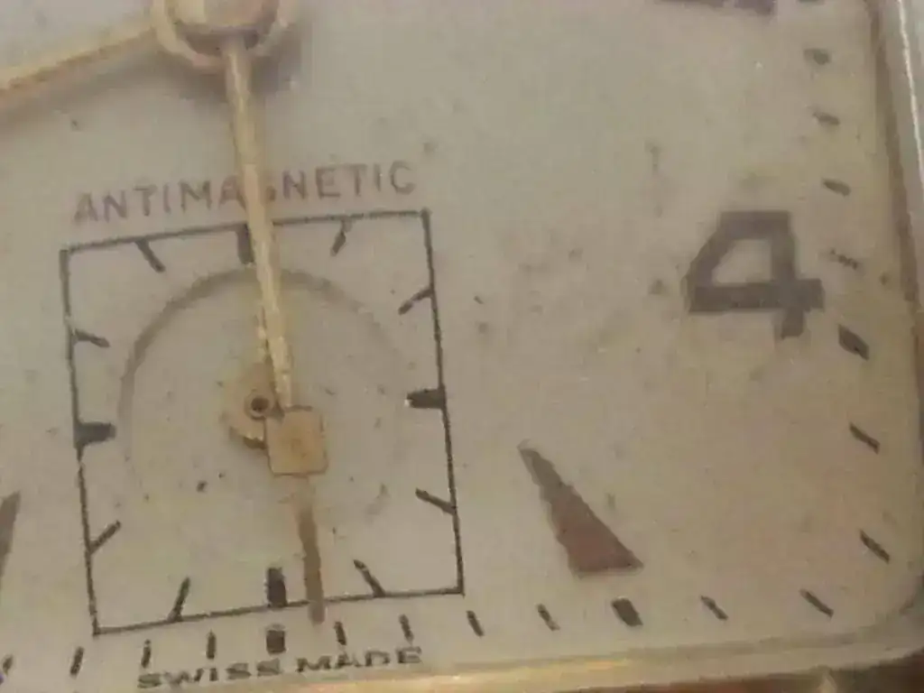

un detallito de la esfera y lo siento mucho por el tochazo que os he enviado pero oye hoy en halloween y algún susto tenia que daros.

del pequeño al hacer este post le he colocado lo que faltaba de la correa y me lo llevo esta tarde a currar mira como queda
Este me lo pondré poco, pero me lo pondré.
gracias por contestar.
Esa correa le luce fullll....

La rueda que tiene rota es la 415 o rueda de rochete, me interesaría que nos dieras la referencia del reloj para ver que podemos hacer entre los compañeros. ( pues todo tiene solución menos la mu.........)
Te esperamos con la referencia del reloj.:bye:
Cram.-
Bue día bass; para estar seguro del calibre es necesario una foto sin el cuadrante.
El cuadradito es un cal. Peseux 170 y flia. de los años 45/50.
El de la rueda roché rota - es cal. FHF 175 y sí tiene algún familiar o amigo en Bs.As. se la reservo hasta que vengan a retirarla!!!
Sobre sí es Cauny o (tempus - aquí hay un amigo que lo puede aceptar). Son nombres de fantasía y no son una marca!!!
