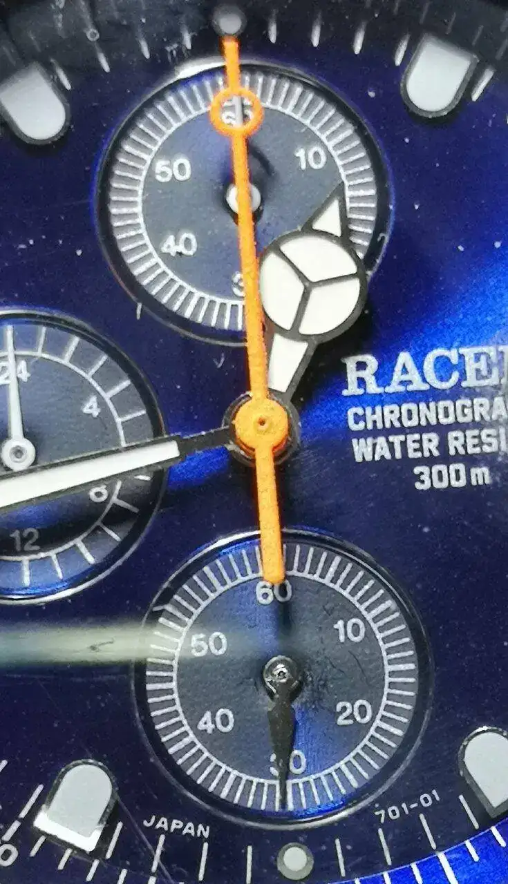

Hola, donde podría conseguir una aguja de segundero de color naranja fosforito para este reloj, de origen la traía una pero por una reparación de la maquinaria en el taller no pudieron poner la naranja original y me pusieron una plateada.
Mi intención es ponerle una naranja y dejarlo lo mas parecido a la original, donde podria conseguirla??'
    82,7 KB · Visitas: 87
Buenas tardes, ¿has valorado la posibilidad de pintarla?. Si solo te disgusta el color, es la opción mas facil.
Reacciones: Monsignore y Mercier11
Pintarla y arreglado. Lo he hecho en alguna ocasión y queda bien. Pintura de maquetas(tamiya), pincel muy fino y pulso.
Reacciones: Monsignore y Raceg12
También pienso que la solución es pintarla. Si es complicado encontrar agujas para cuarzos, ya una en particular, es bastante difícil.
Pues prueba con un palillo, el resultado es mejor y más homogéneo, solo es aplicar de forma lateral con la cantidad que gustes
Reacciones: Tiritona
Entiendo que cuando dices que con un palillo, la técnica consistirá en impregnar el palillo y pasarlo por la aguja. Bueno, indicas por el lateral de la aguja.
¿Queda uniforme la pintura?. Porque al final el palillo no "atrapa" la pintura de la misma forma que un pincel.
No lo he probado nunca y jamás se me hubiese ocurrido. Si el comentario viniese de otra persona que no fueses tú, ni lo habría considerado. Me llama la atención esta técnica y en cuanto tenga ocasión la voy a probar.
haces la gota y la extiendes longitudinalmente, palillo de madera
Movimiento de barrido, es práctica
Reacciones: ismabel y Tiritona
