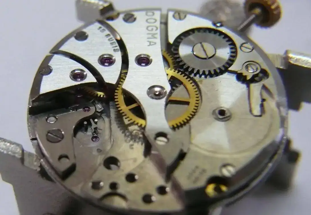

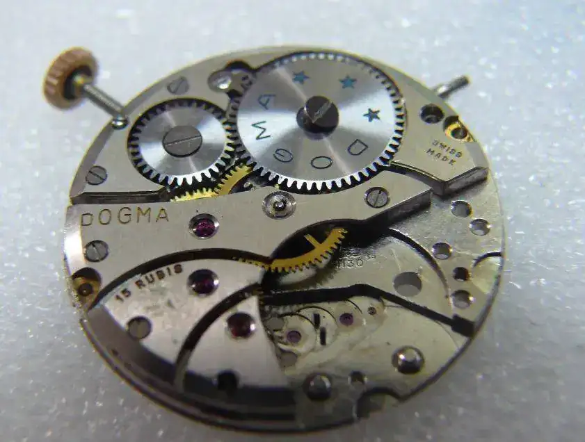

Si, el mio es un as 1130.
Muy bonito el que expones
Enviado desde mi MAR-LX1A mediante Tapatalk

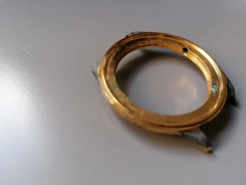

Creéis que la caja es de Calamina?
Un saludo y buen día!

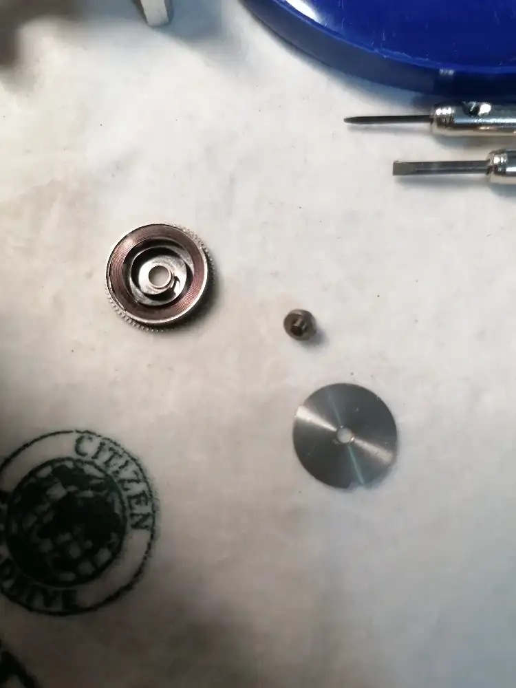

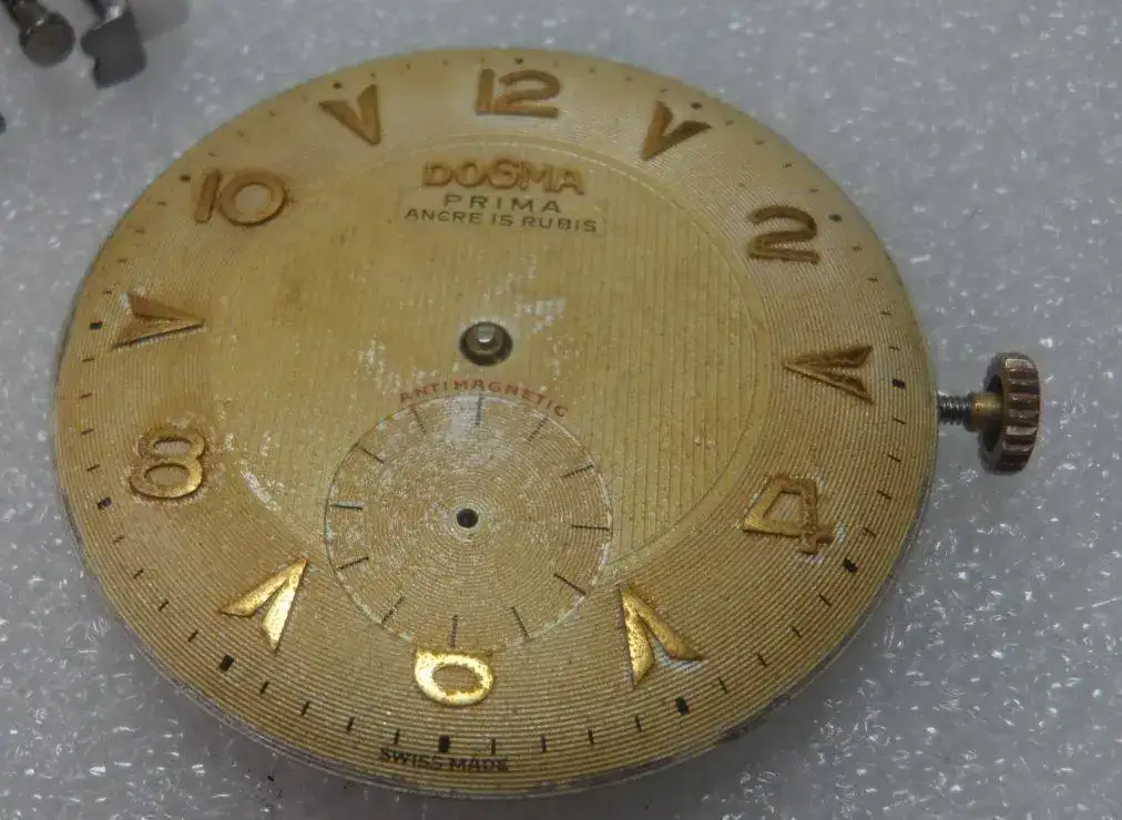

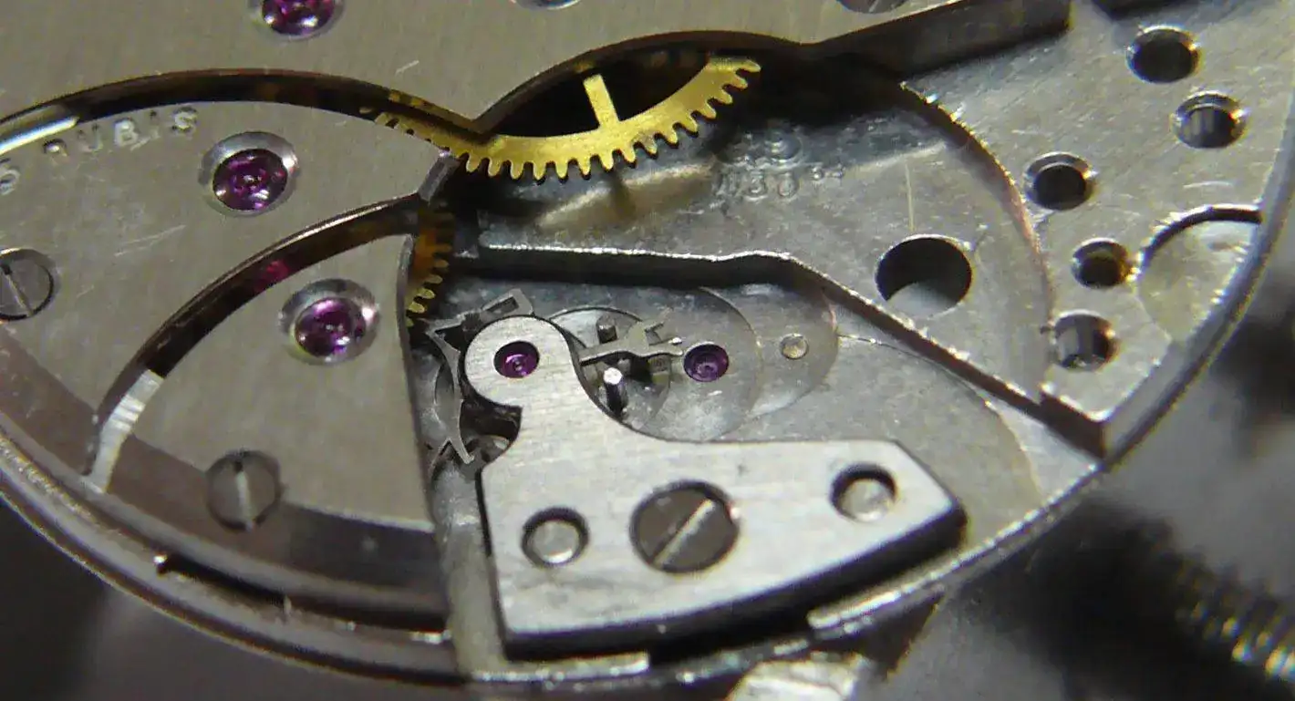

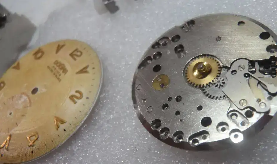

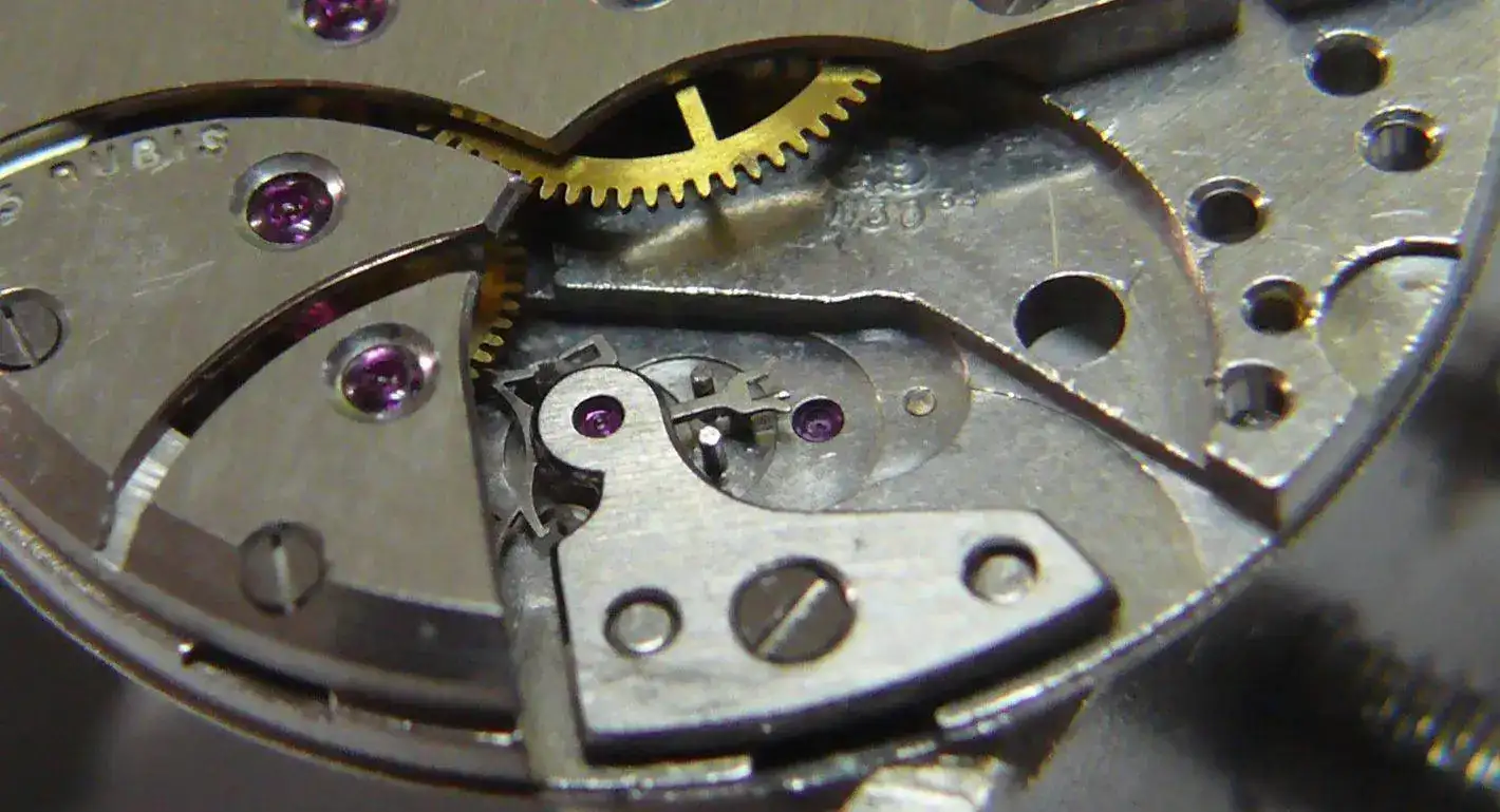

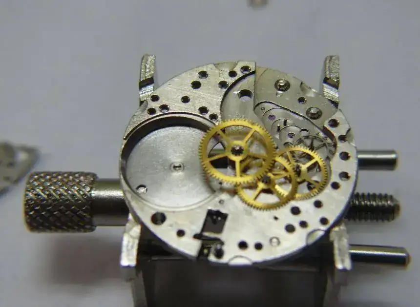

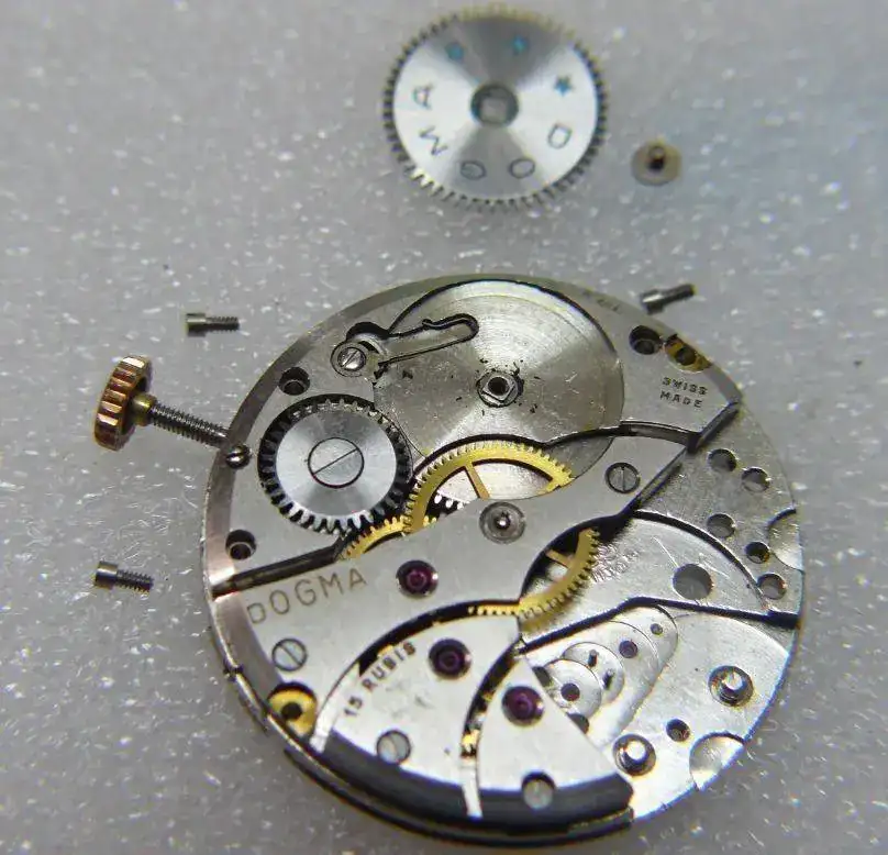

Bueno... Pues ya me he puesto manos a la obra.
He cambiado el plex, he limpiado un poco la esfera con cuidado.

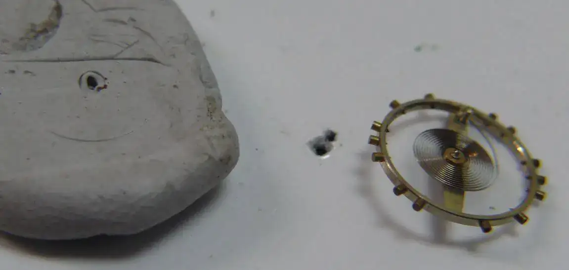

He sido capaz de sacar la tija rota, he limpiado con masilla y he colocado la nueva tija.

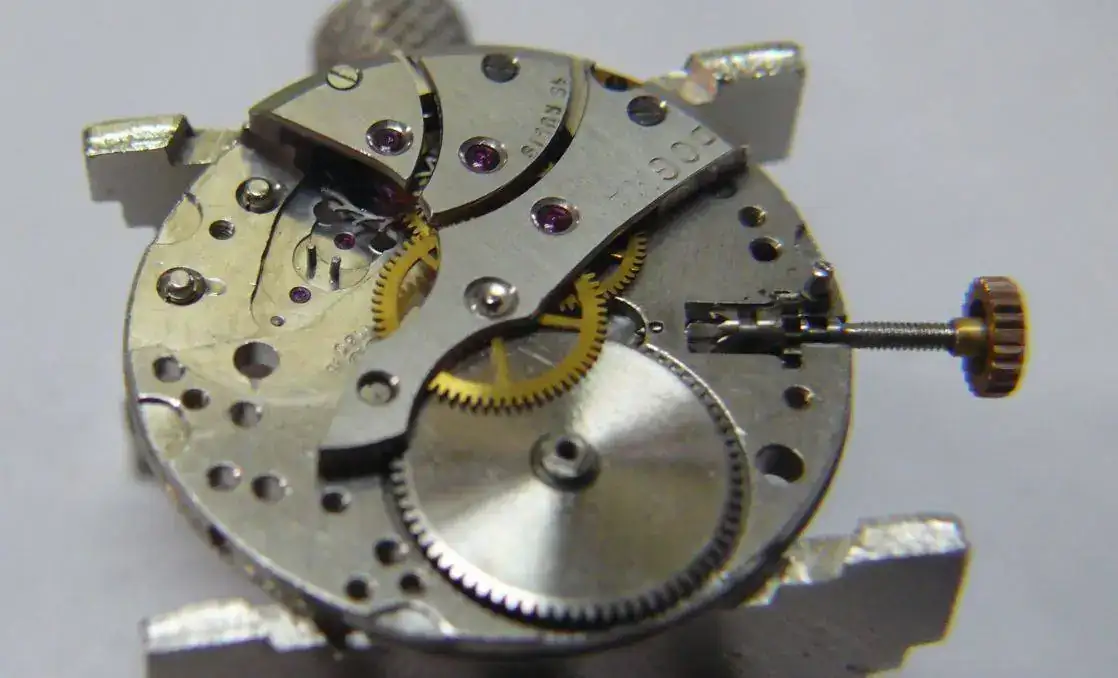

Pero necesito ayuda... El reloj da cuerda... Pero no marcha.
Que puede ser? Algo mecánico o falta de lubricante?
El volante no se mueve.
Gracias por vuestra ayuda.

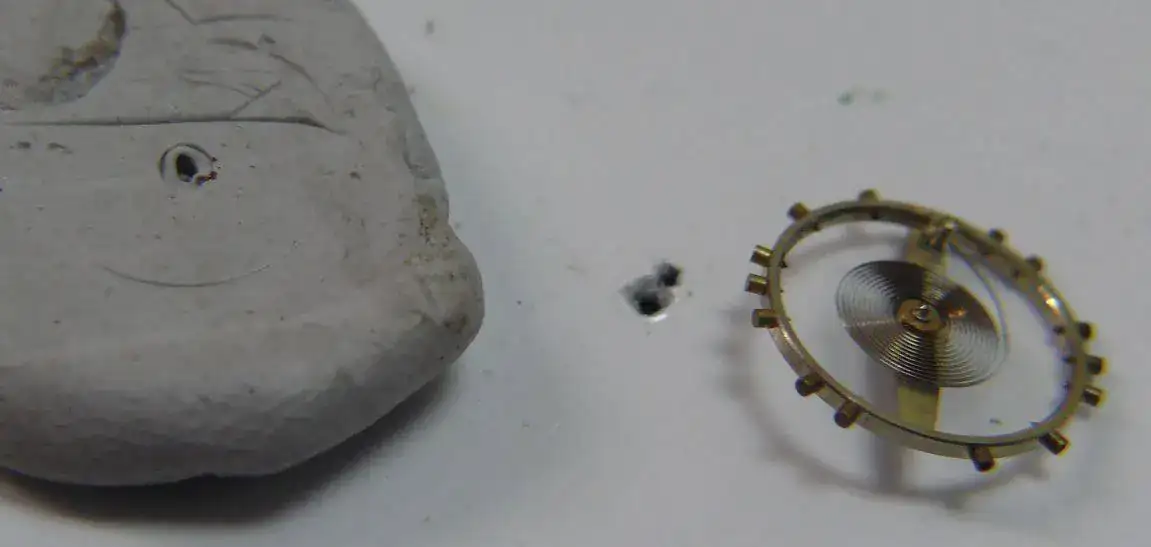

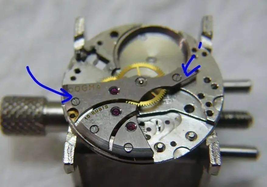

¿Si tú le das con la mano (un destornillador, aguja, pinza, etc.) al volante no se balancea unas cuantas de veces? ¿Has comprobado si cogiendo el volante con unas pinzas tiene holgura arriba y abajo?. Porque lo primero es asegurarnos de que el eje de volante está bueno.
Tienes que asegurarte que al condensador de fluzo le llegue el cable bien, para que cuando caiga el rayo cargue.
Hola.
El volante no se balancea, pero no noto holgura.
Tiene solución?
¡¡¡Qué cabrón ...!!! (lo de Vicente, digo, je,je,je)
Hola....El volante no se balancea, pero no noto holgura....Tiene solución? ...

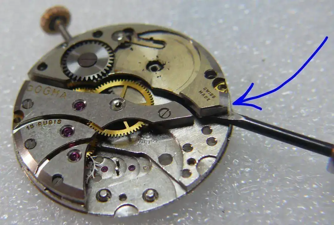

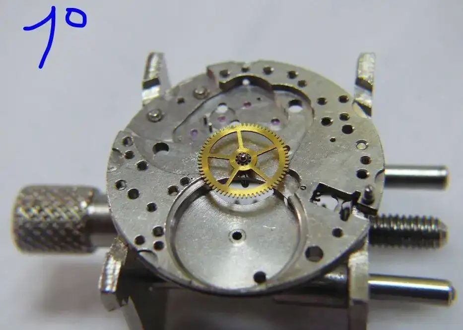

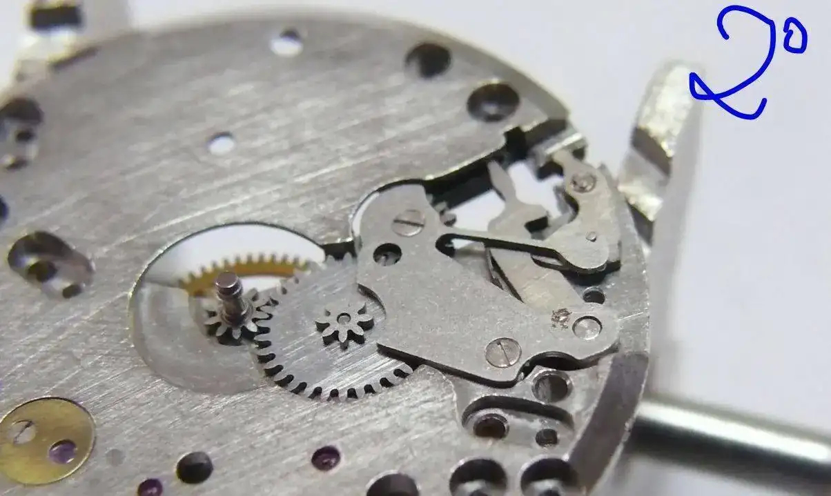

Si la tendrá, pero así, en la distancia, .... puede estar fuera de sitio, reinversado que dicen los expertos. Quiere decir que la elipse no está dentro del tenedor del áncora.

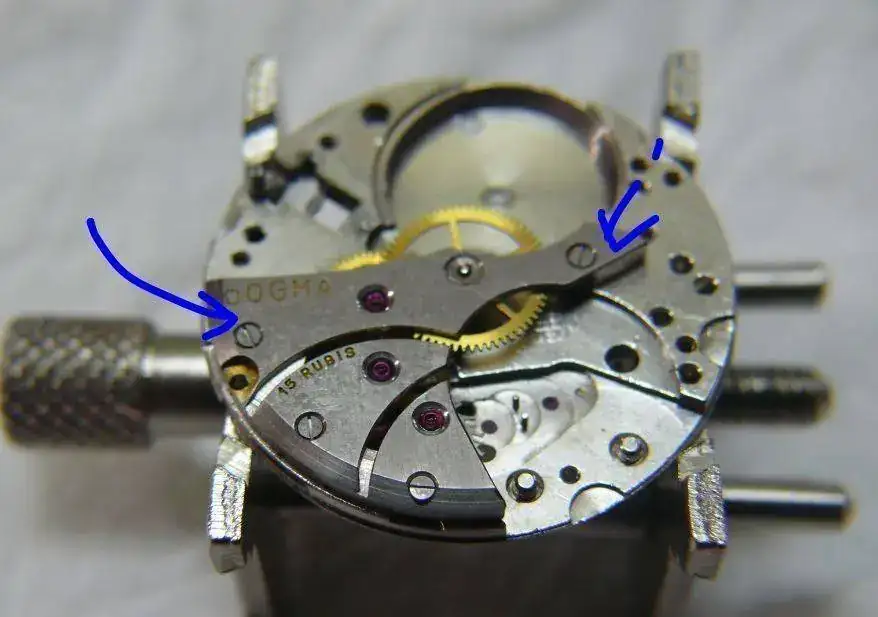

MONTAJE
Reacciones: Cosmos y xsagasta

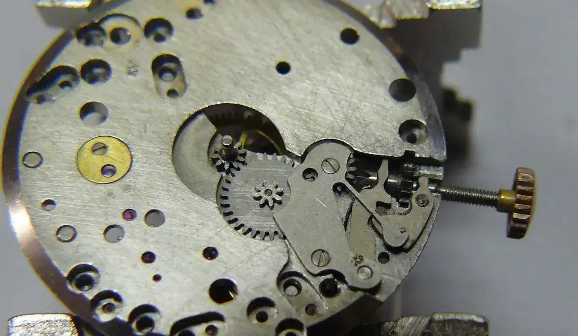

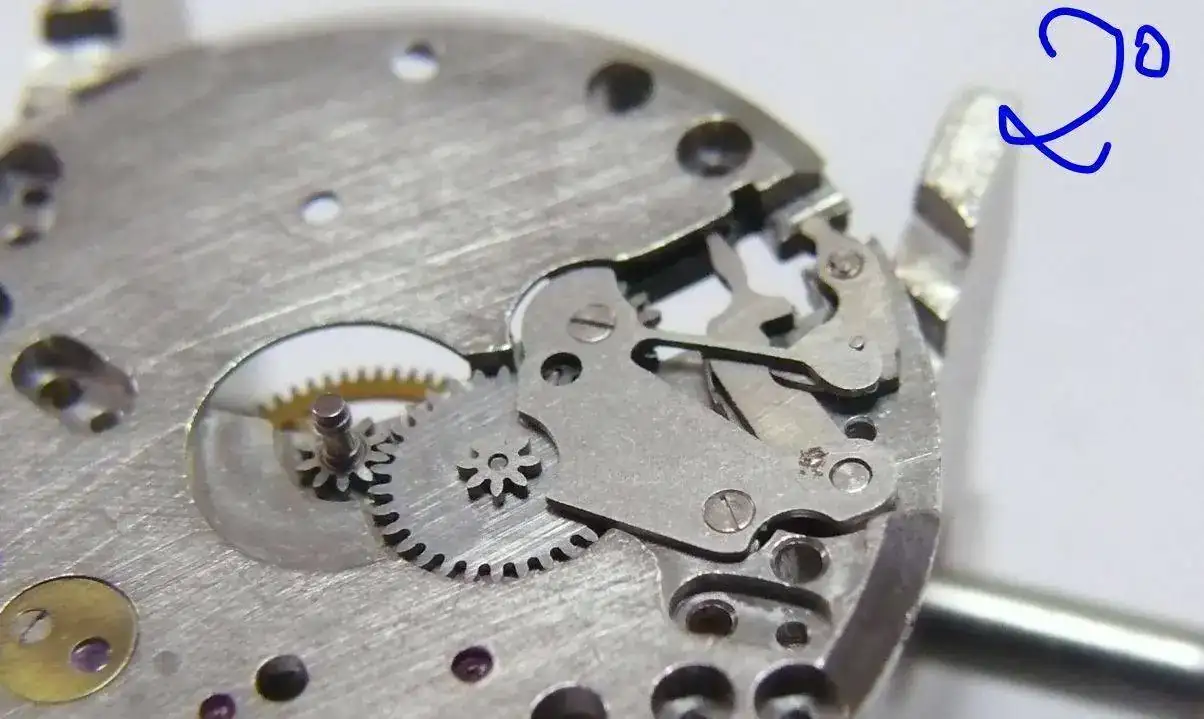

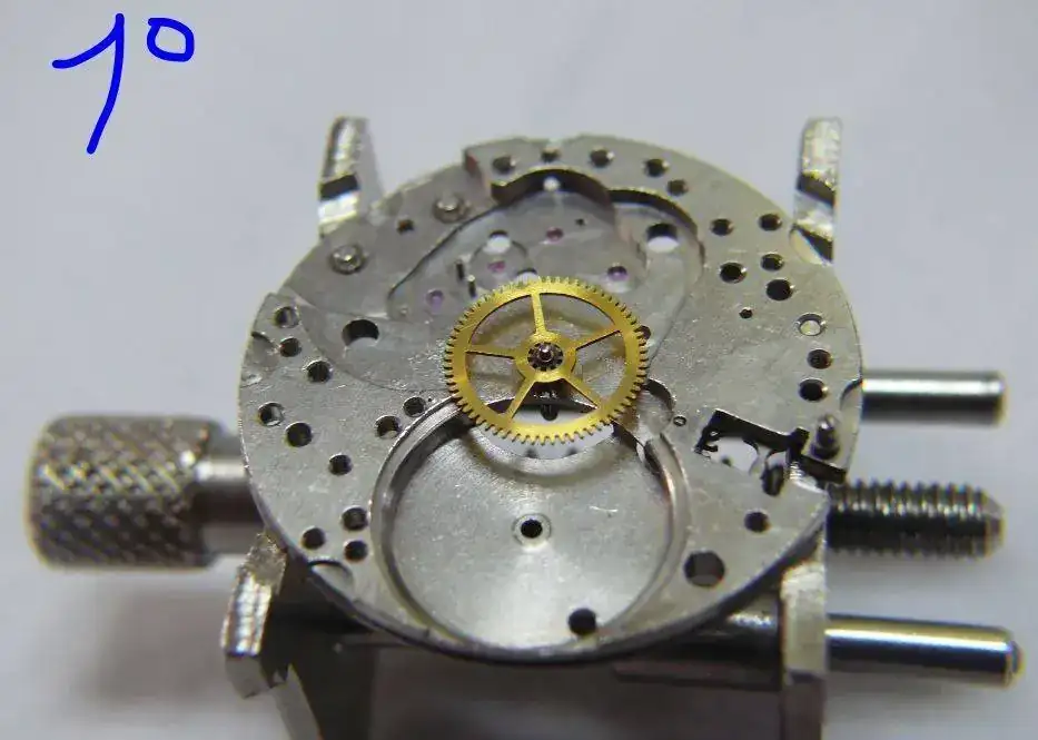

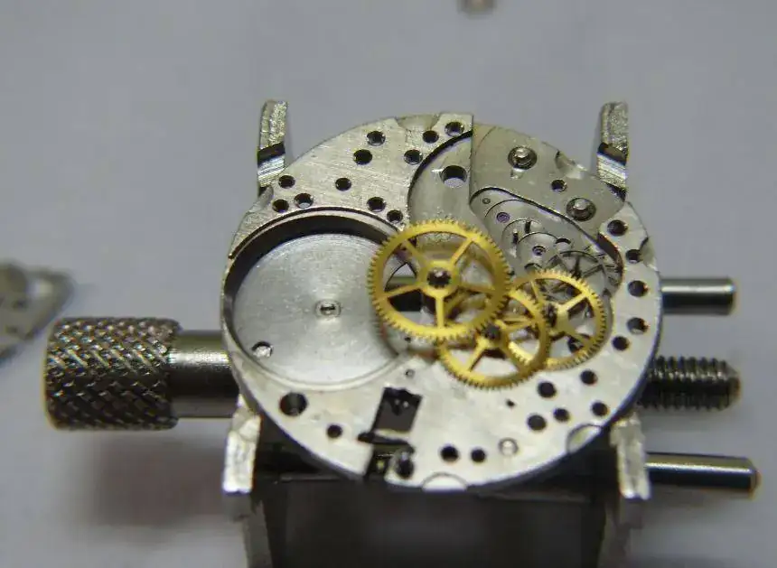

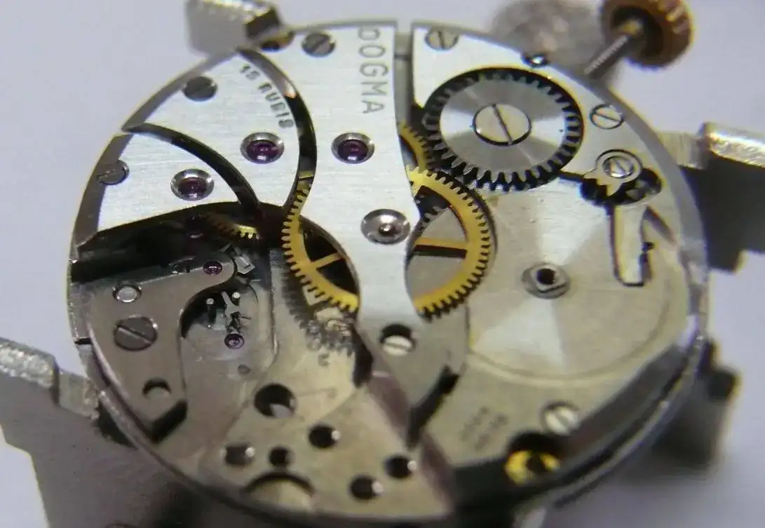

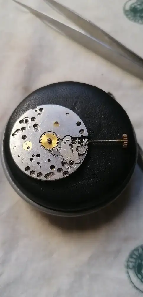

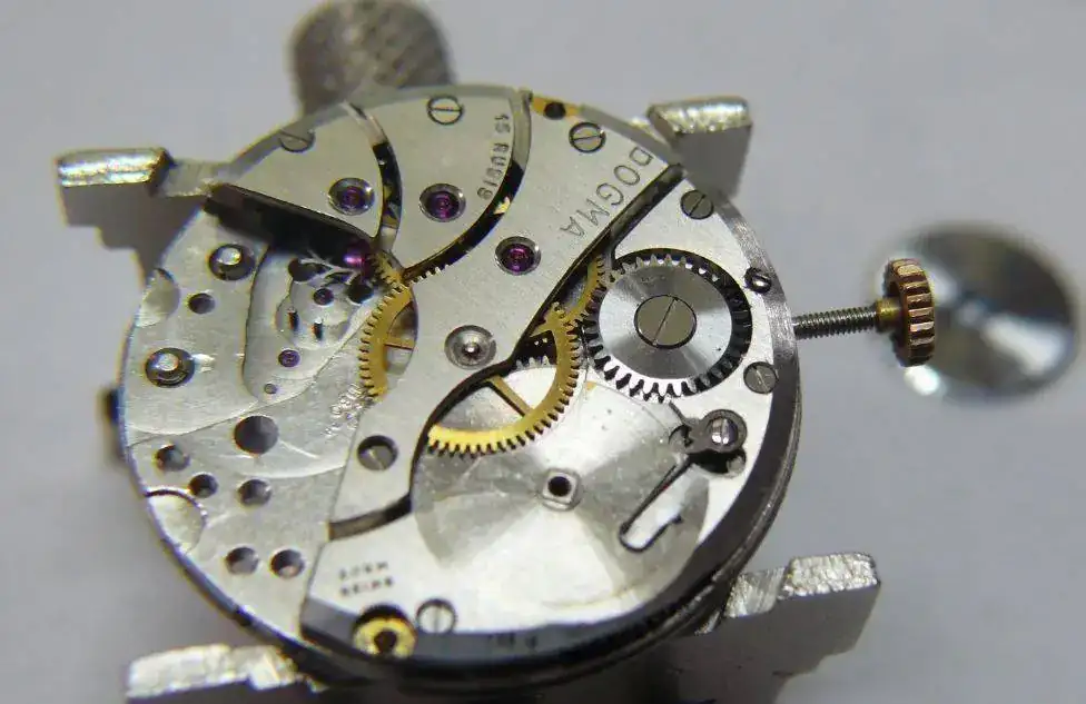

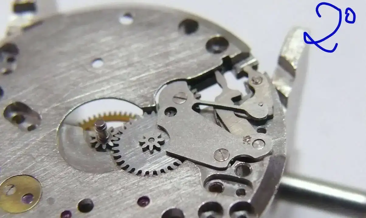

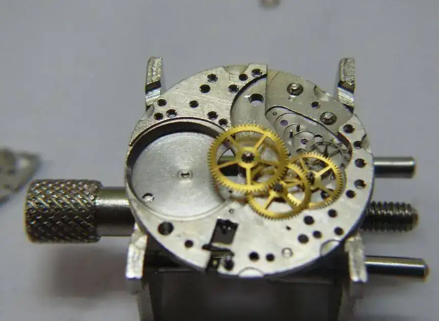

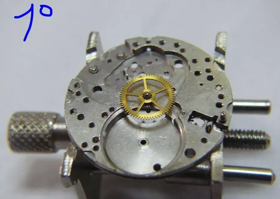

Primer intento.

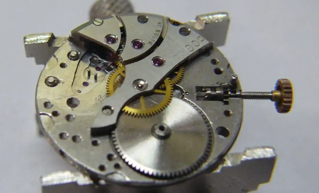

He recolocado el volante y ya se mueve bien. Pero.... Ahora no quiere dar cuerda
Si está sucio o tiene cualquier otro problema, con la cuerda a tope no funcionará... Ni dará más cuerda, lógicamente.
Enviado desde mi MI MAX 3 mediante Tapatalk

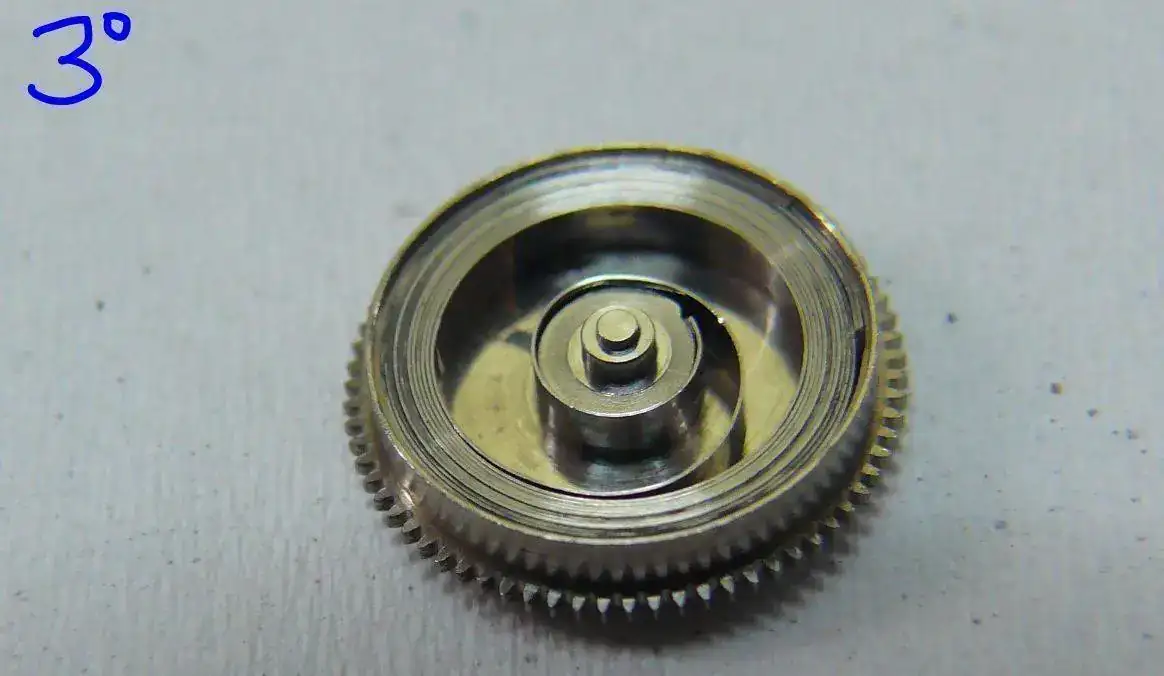

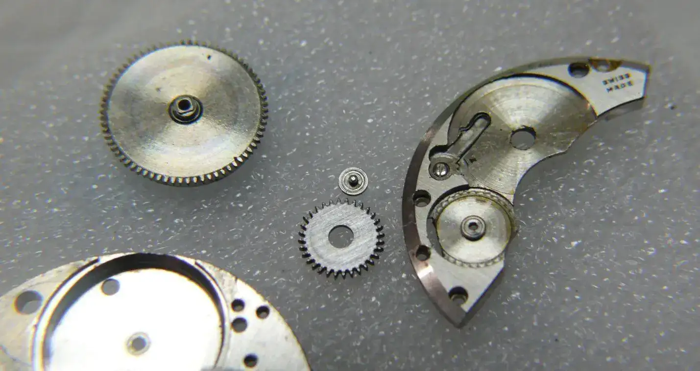

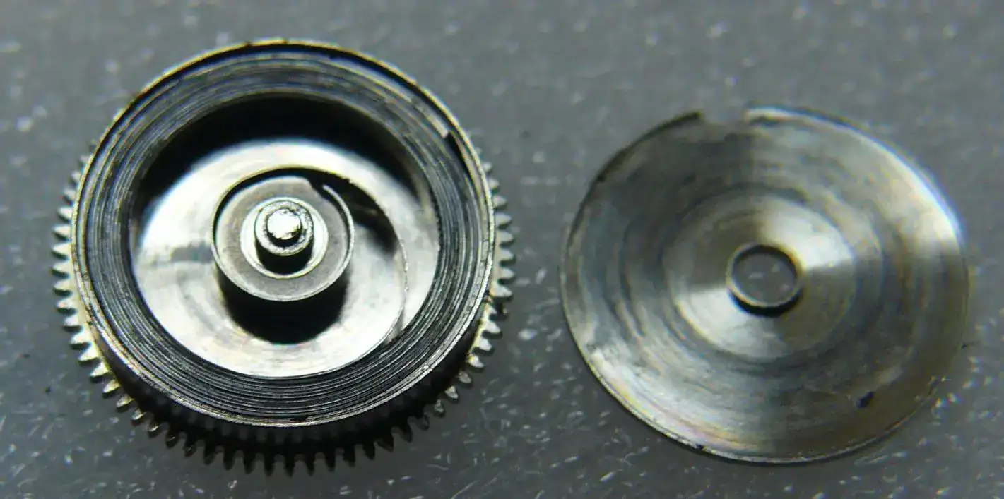

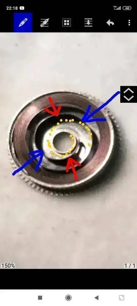

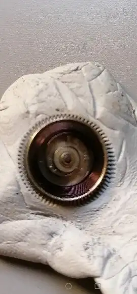

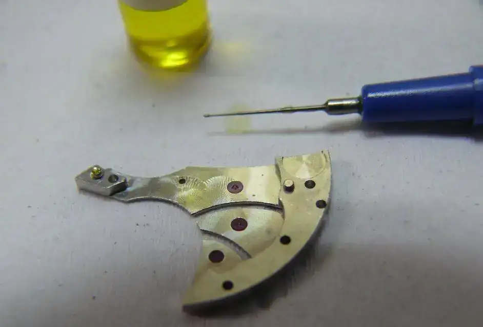

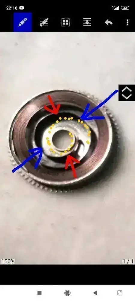

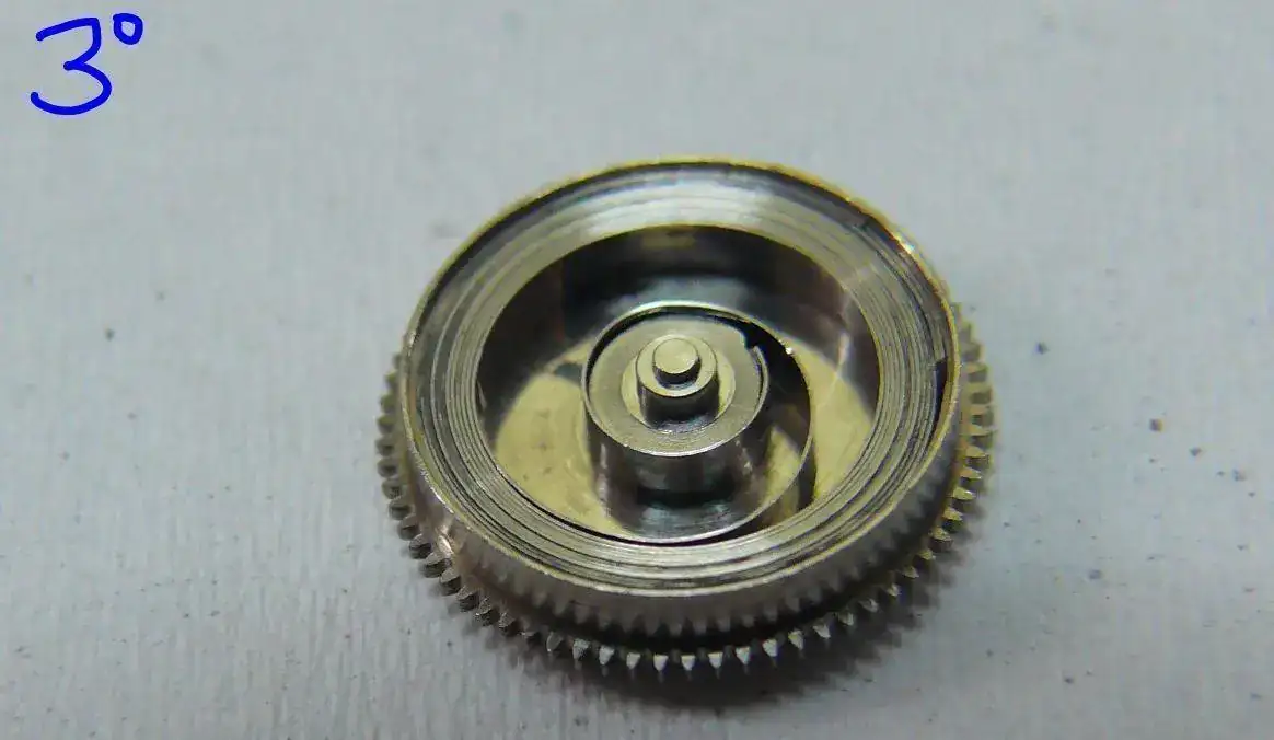

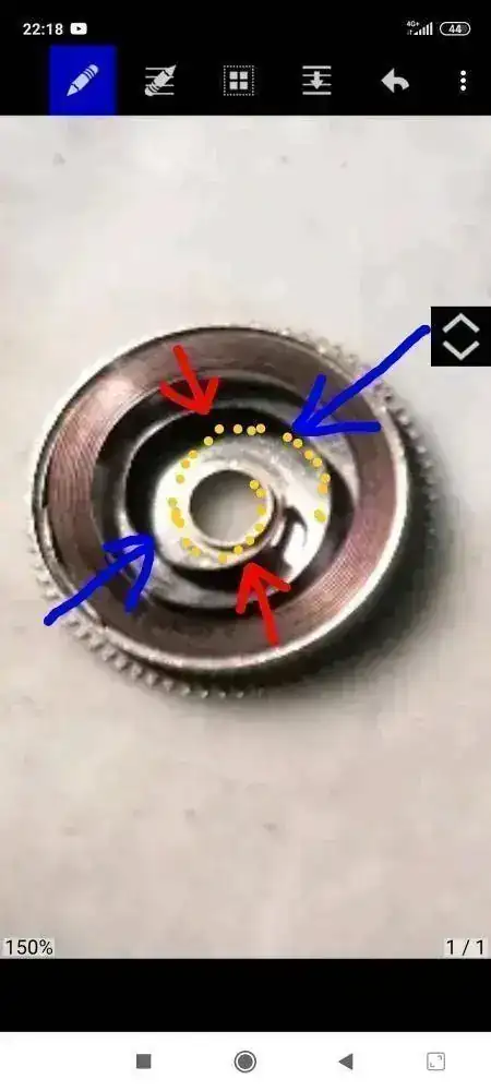

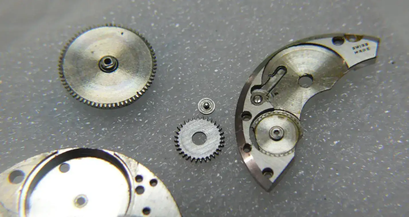

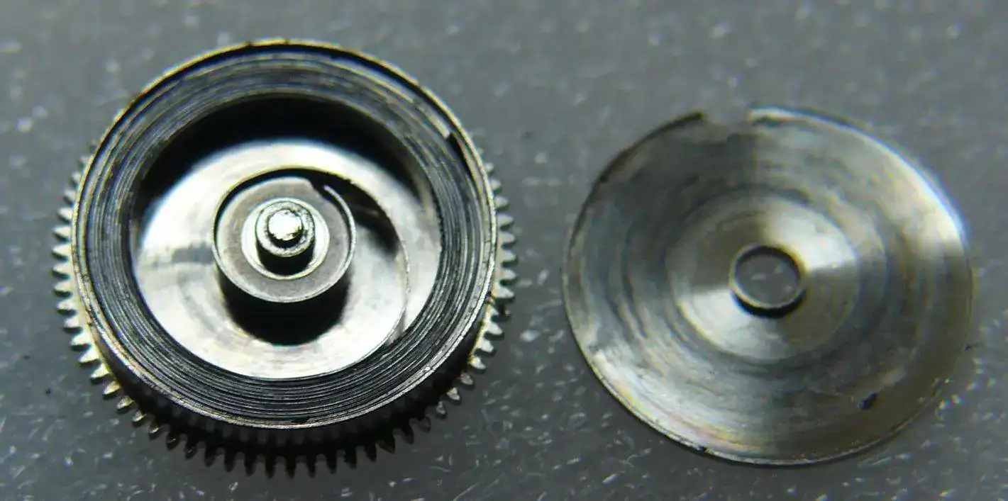

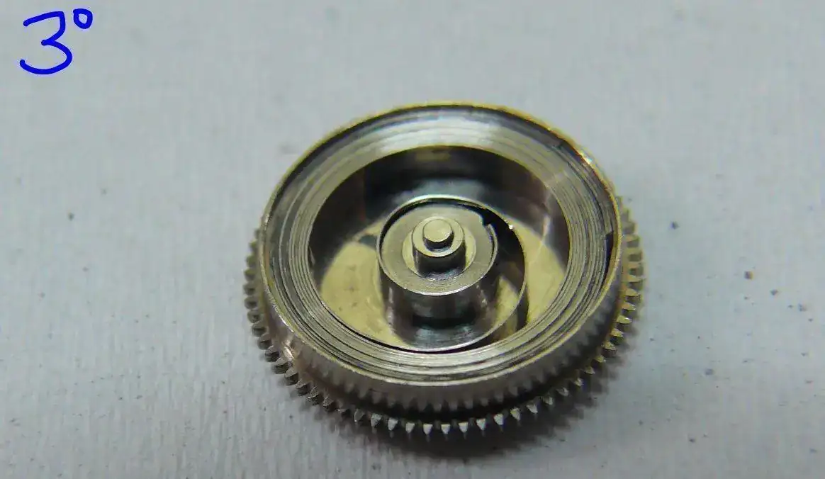

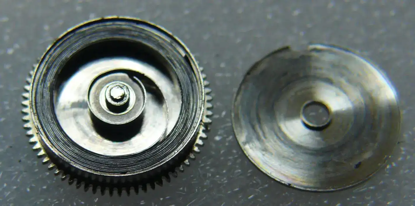

Tras estar un rato trasteando, creo q el problema es del muelle real.
No soy capaz de enganchar el pivotillo al muelle
Esa operación es complicada si no lo has hecho antes y te puedes cargar el muelle real
Con las pinzas hay que ir moldeando poco a poco y cerrando el agujero pero dejándolo simétrico, para que abrace el árbol...
No se yo ???
    15,9 KB · Visitas: 300
Ver el archivos adjunto 889279
No se yo ???
Es decir, tengo que hacer una circunferencia en el final del muelle, y luego enganchar el árbol del barrilete, no?
[emoji28][emoji28]
Si... Así es, y la circunferencia tiene que ser un poco más cerrada que el exterior del árbol para que haga aprieto y la uña del arbol encaje bien en el hueco del muelle.

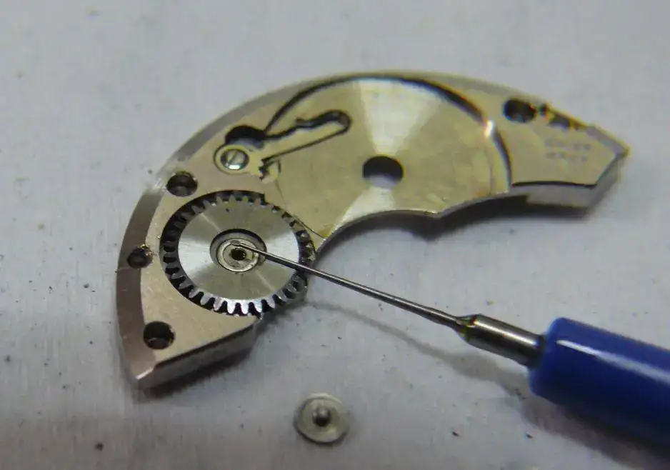

La operación de cierre con muchísimo cuidado porque puedes romper el muelle o reformarlo si ejerces mal la presión
Si intentas hacerlo así como está lo más probable es que lo partas. No hay mucho problema porque un muelle no es caro, pero te costará comprarlo y esperar que te llegue salvo que conozcas algún relojero que te lo venda.
Lo ideal es que destemplaras el muelle en esa punta, hicieras más cerrado el caracol y, una vez le hayas dado la forma adecuada, volver a templarlo.
Lo intentaré, y si al final lo parto pediré uno nuevo. Que será lo probable, jeje.
Quería agradeceros manolo y Vicente, lo bien que me estáis guiando.
Un saludo a los dos, os iré diciendo.

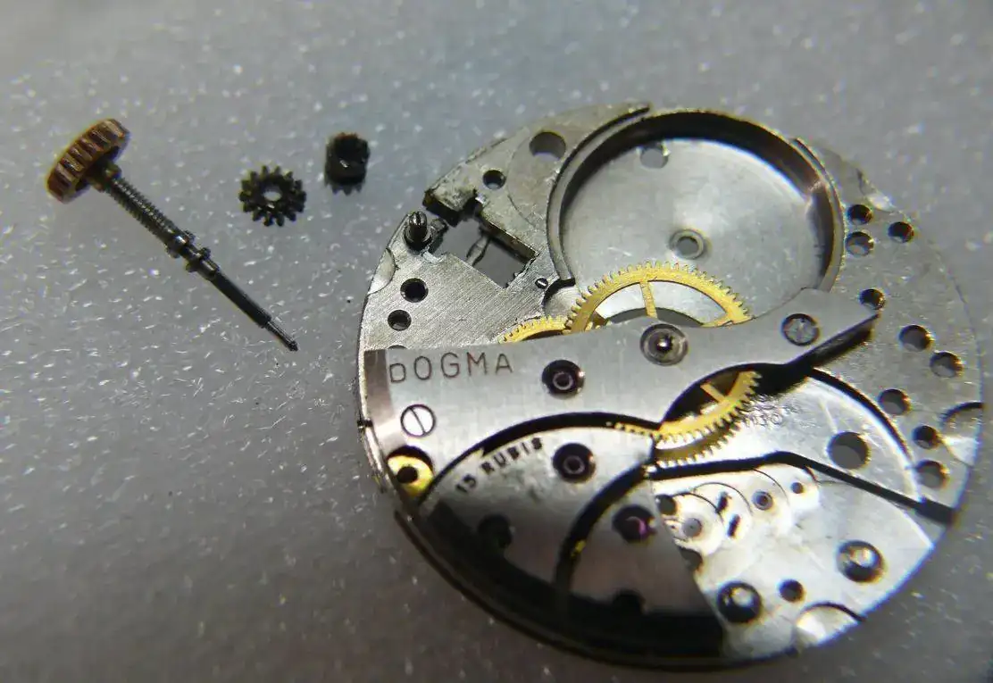

Creo que he conseguido que encaje.
Si le doy con la pinza parece q no. Se mueve.
Lo veis correcto?

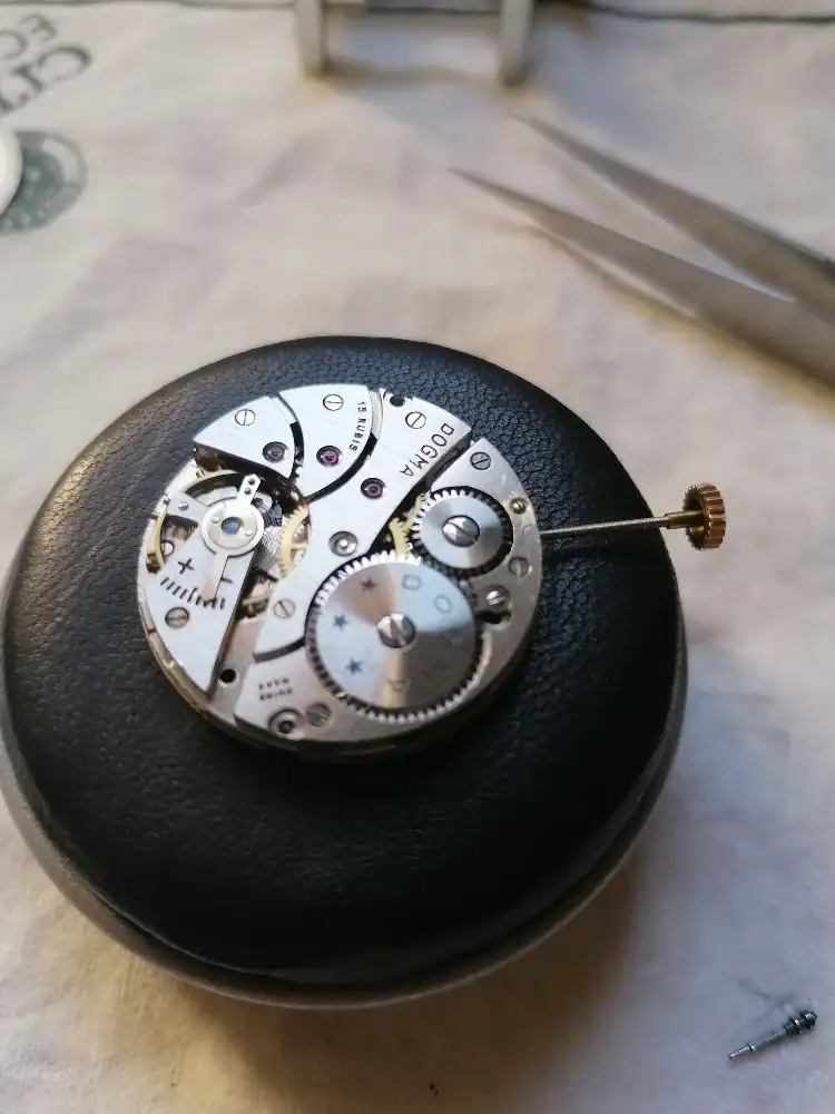

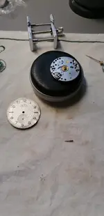

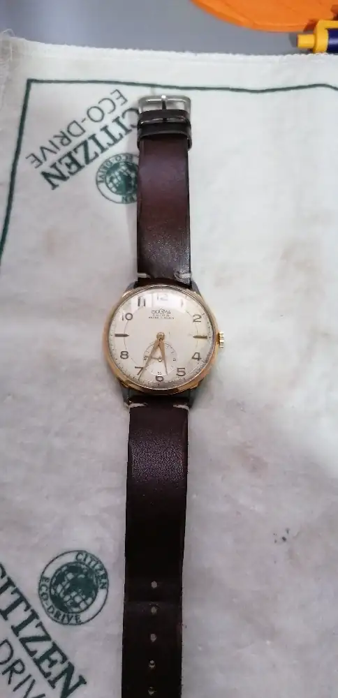

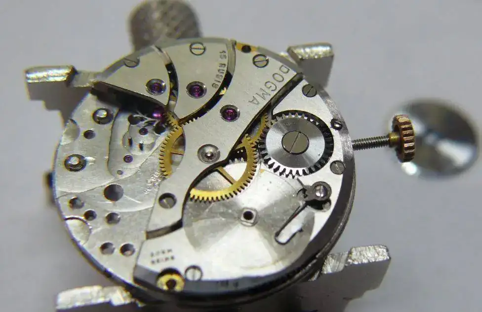

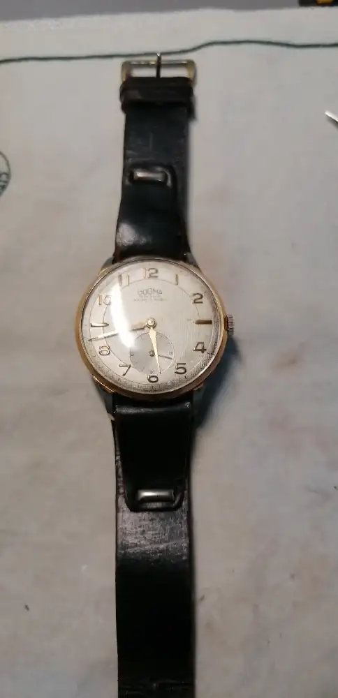

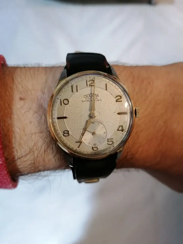

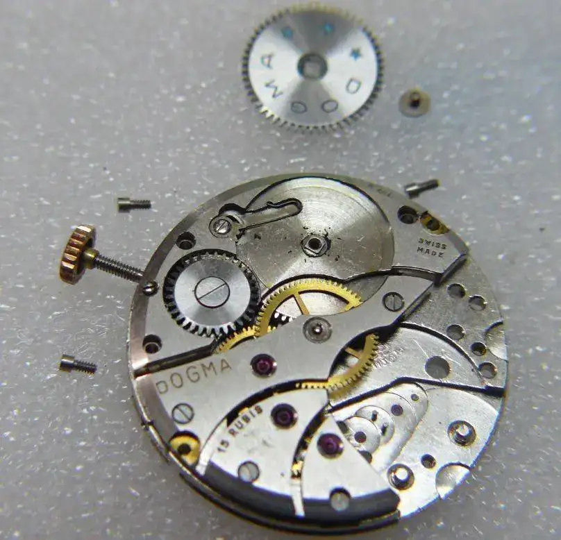

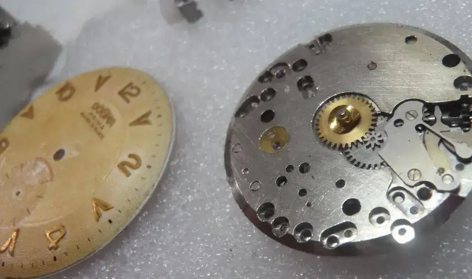

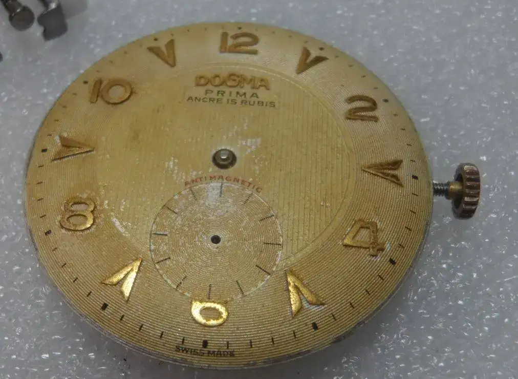

Pues por fin esta preparado este abuelete!!
Limpito y aceitado!
Necesite ayuda para terminarlo, porque no me hacía rosca el tornillo de la rueda del trinquete (el tornillo estaba mal, solucionado con uno nuevo)
También he limpiado y nutrido la correa de piel de las de "antes" que traía.
Esto me anima, a poco a poco, ir haciendo más trabajos.
Se queda a falta de chapar de nuevo la caja, que no se si en alguna ocasión la llevaré.
Adelanta 2 o 3 segundos diarios[emoji4]
Muchas gracias a todos por vuestra ayuda, en especial a Manolo y a Vicente, es una maravilla que compartan sus conocimientos.
Unas cutre fotos....

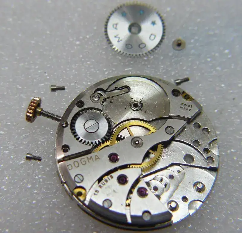

    28,1 KB · Visitas: 58
    12,3 KB · Visitas: 58
Reacciones: xsagasta y coco83
Pues te ha quedado de auténtico lujo. Mira que son lucidos esos Dogma y esos Cauny de los 50 con esferas texturadas. La única pega las cajas de antimonio, pero bueno, forman parte de sus señas de identidad.
Muchas gracias!! [emoji6]

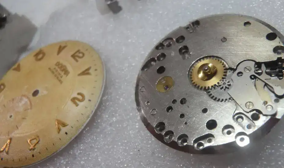

Al cambiar el plexi, y un poco de limpieza de la esfera con mucho mimo... Parece otro
Quedo hermoso colega, que lo disfrutes por muchos años.
la correa que traia, nunca habia visto una correa asi.
Saludos desde Mexico.
Gracias compi!
