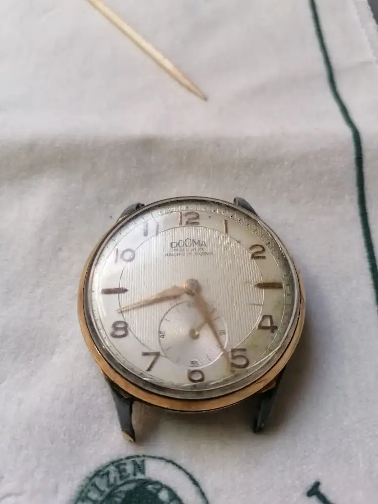

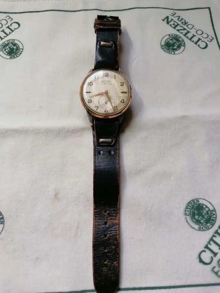

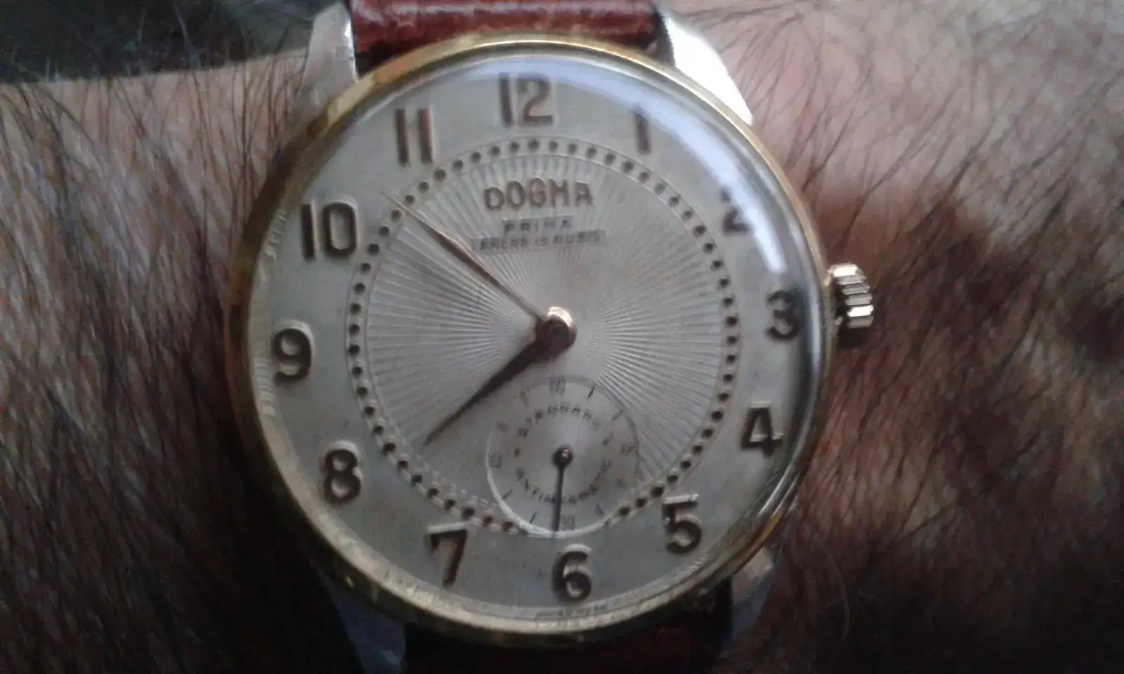

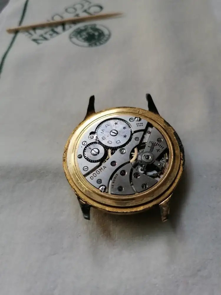

Buenos días compañeros:
Hace poco me hice por un precio irrisorio con un reloj viejito, abandonado en un cajón, con vistas a darle una nueva vida.
Se trata de un Dogma Prima Ancre 15 rubis.
A simple vista tiene dos problemas importantes: le falta la corona y la tija, y no se si va a funcionar.
Tiene otros problemillas como que el plexi está en mal estado, y el chapado en oro está en mal estado (pero esto de momento me preocupa menos).

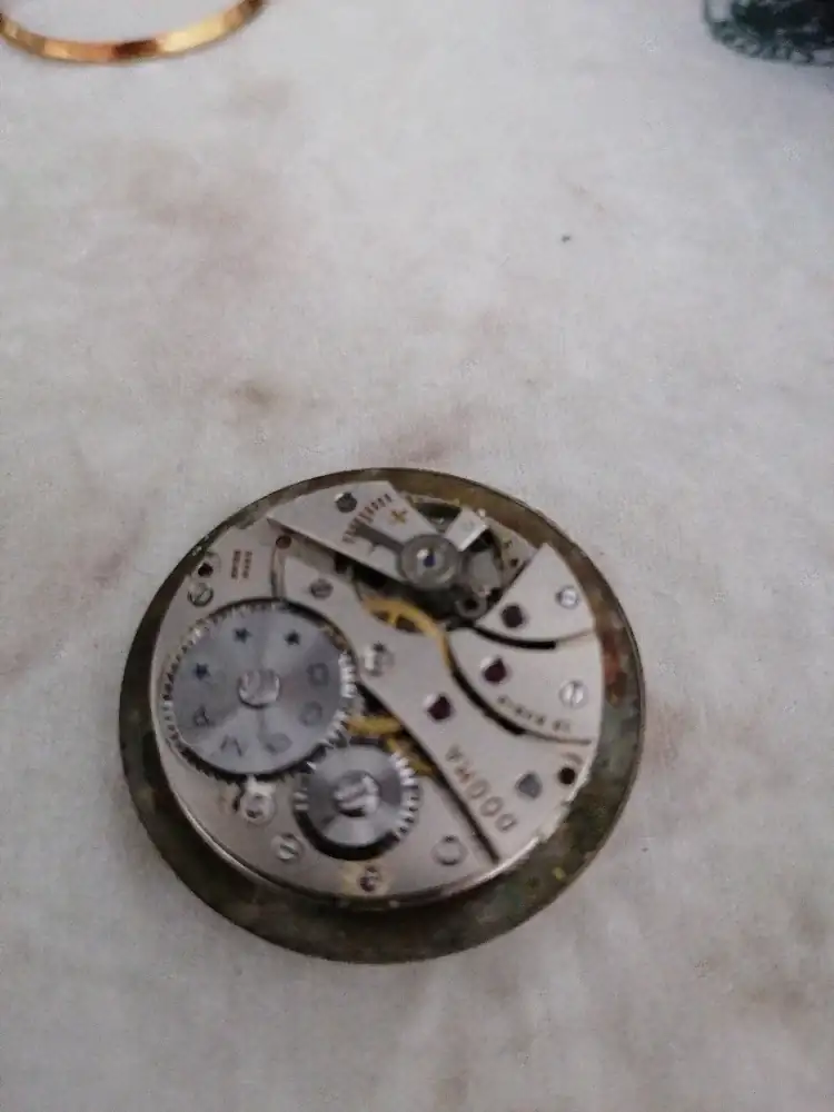

Estaba nervioso a la hora de abrirlo, para veer en que estado se encontraba el calibre... Pero mi sorpresa es que aparentemente esta genial!!
No se si podríais ayudarme a identificar el calibre, por lo que he mirado puede ser un AS 1130, y si así fuera, donde puedo conseguir a buen precio una tija y una corona. Y ya que estamos si fuera barato, un nuevo plexi.
Adjunto fotitos (disculpad la calidad de ellas, son realizadas con el móvil).
Muchas gracias por llegar hasta aquí, espero de vuestra ayuda.
Enviado desde mi MAR-LX1A mediante Tapatalk

Coge una buena lupa y mira a ver si ves letras y números debajo del volante y nos los dices.
Esa máquina tiene muy buena pinta así que no costará mucho echarlo a andar.
¡¡Suerte!!
¡¡Suerte!!
Confirmado, pone as1130.
Pues un reloj muy chulo.. Un maquinón el As1130.

No debes tener problema para encontrarle tija. La corona que tenga la rosca de 0,90 y la forma y el tamaño que a ti te guste, no hay que buscar más.

Hola:
La tija he visto que la hay de 120 o de 90, cual crees que es la adecuada?

Depende de la corona que tengas, o la que le vayas a poner

Tengo que comprarla. 90 es para coronas de rosca de 0,90? Y 120 para coronas de 1,20?

Exacto. Si tienes que comprar corona te aconsejo la de 0,90. Las de 1,20, tanto tija como coronas, son más difíciles de encontrar.

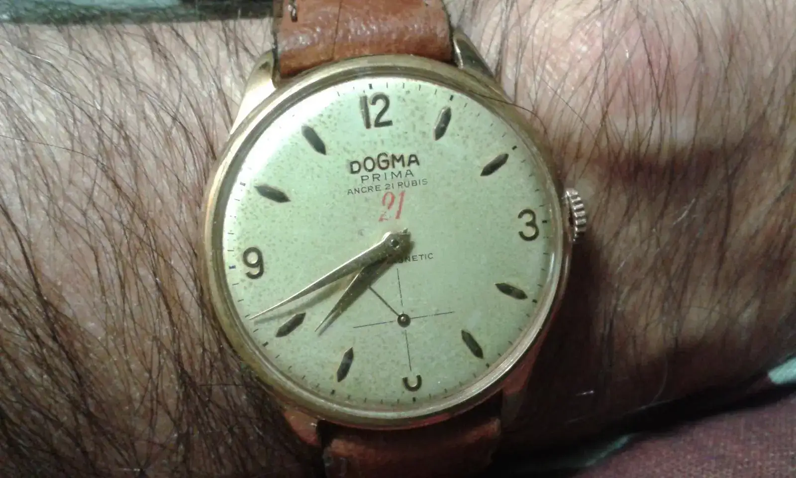

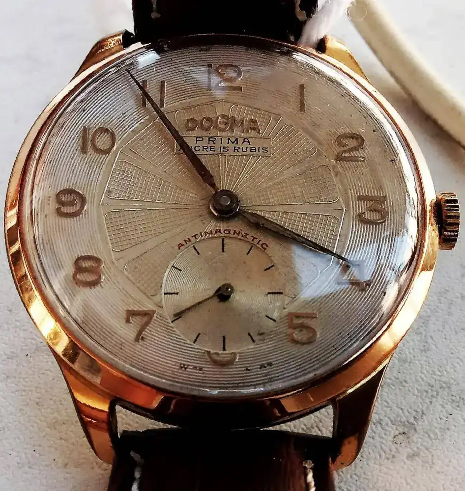

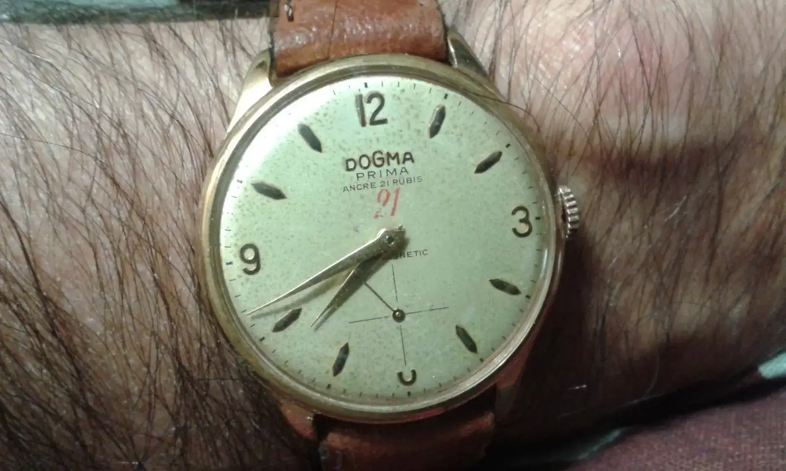

vbustog, bonito Dogma. Haces bien de recuperarlo. Yo hice lo mismo unos pocos años atrás.
Landeron 540
AS 1130
FEF 290
ETA 853
un buen servicio y a disfrutarlo.

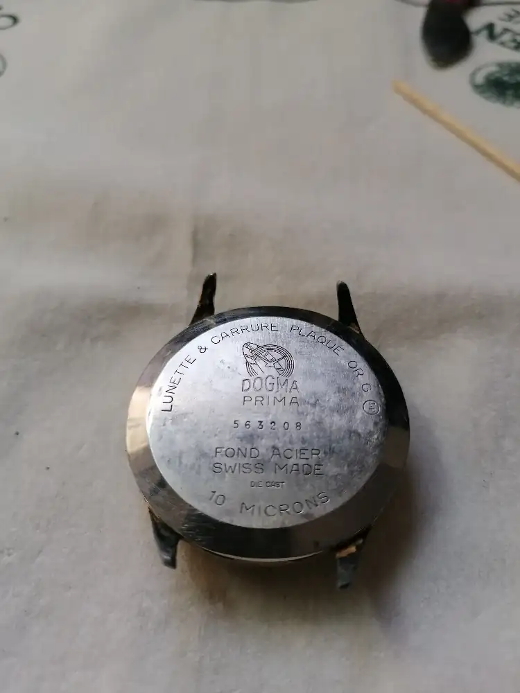

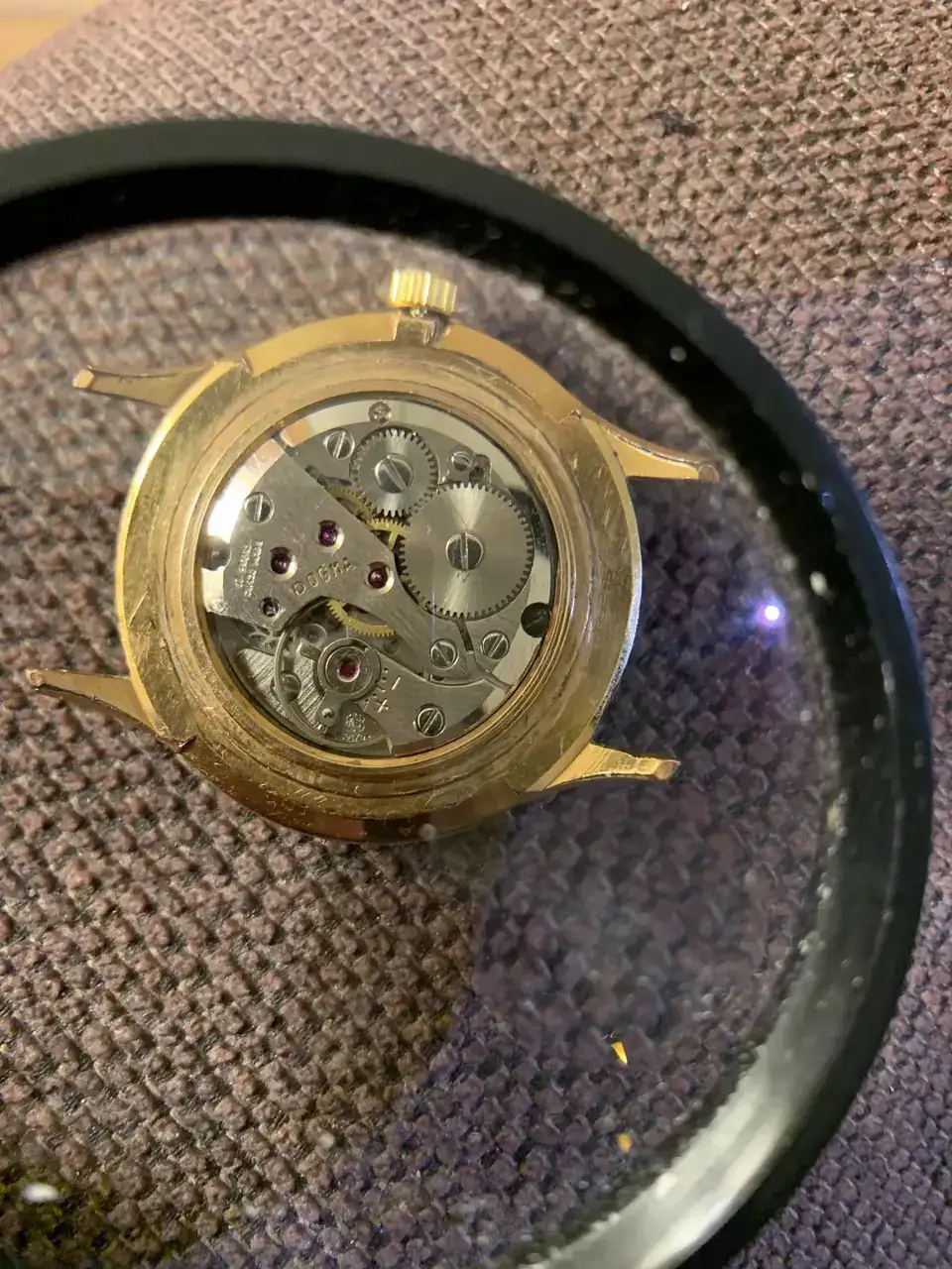

Hola de nuevo.
Ya me ha llegado la tija y la corona.
Y me he puesto manos a la obra. Al sacar el calibre de la caja me he dado cuenta que la anterior tija sigue dentro, pero partida.
Me he encontrado con la dificultad, de que los destornilladores que tengo, con los que he trasteado en algún Amphibia, son gruesos para el tornillo que sirve para desmontar y montar la tija.
Sabéis de que tamaño he de comprar el destornillador para dicho tornillo?
Gracias de antemano, y que paséis buena noche.

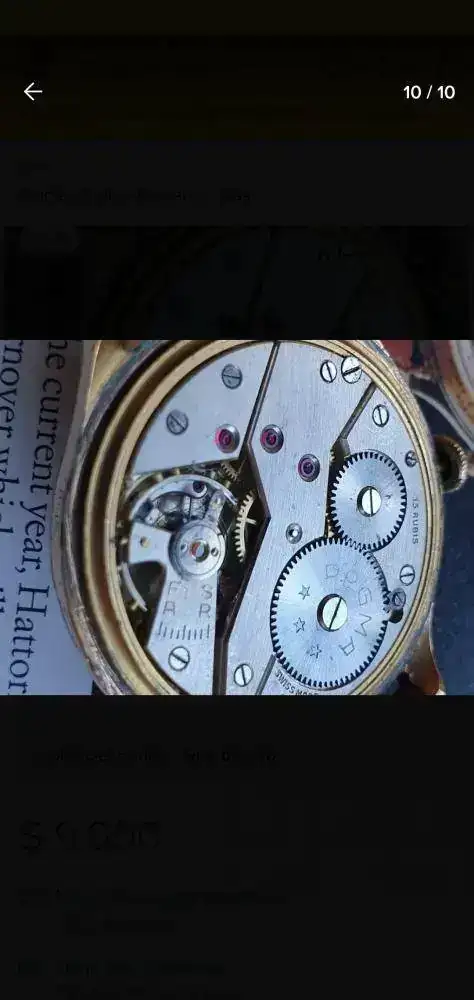

Uff está muy bien el Dogma, a mí justamente me están ofreciendo un Dogma pero aún no me decido, no conozco mucho la marca y el movimiento ( me parece un Adolf schild) le envío una foto a ver si sus comentarios me animan jajajaja
En tu caso la verdad que le da un toque especial, reparar un reloj para uno mismo le da un plus tremendo!
