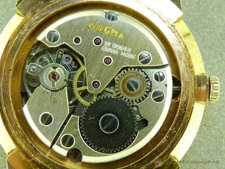

Hola compañeros, he visto un reloj Dogma que monta este calibre y aunque he estado buscando que calibre es pues no lo he encontrado y es que aún estoy muy pez en esto del vintage, ¿podríais ayudarme y decirme que calibre es y como es su calidad?
Muchas gracias
Antonio
Hola, es un Peseux 7060. Saludos
Edito para decir que la espiral se ve un poco maltrecha, puede ser una pavadita (pegada o mugre) o realmente estar distorsionada, ir con cuidado..
Podrías enseñar la esfera :)
Muchas gracias por los datos y el consejo, sobre la esfera no tengo el reloj, me había parecido interesante pero no conocía el calibre.
Antonio
+1
Sólo por la espira ya interesa pensárselo dos veces.
Joe, vaya vista que tenéis.
Buen día "onio"; es un buen calibre ste Peseux - a pesar que se construyó al final de la década del 60 cuando Suiza estaba en crísis y las fábricas como éstas se vendieron por monedas. El espiral se lo ve mal - puede estar pegado por la el aceite o estar imantado. Lo que también veo o no veo - es la falta el criquet. Yo no compraría - es sospechoso el estado de su máquina -porque lo poco que muestra la foto - se descubren distintos defectos y habiendo tantos relojes en venta en el mercado...??
Un saludo, Luis desde Argentina
Pues muchas gracias por los comentarios, el reloj se ve bonito, el precio no es malo y el dial está en buen estado pero la foto del calibre no la mostraba el vendedor por lo que se la pedí pero está descartado, no buscaba un reloj para reparar, estoy en ello también pero no para esta ocasión.
