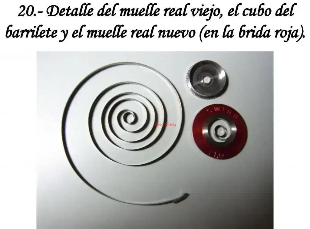

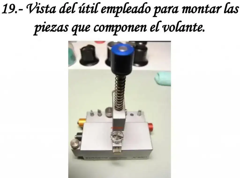

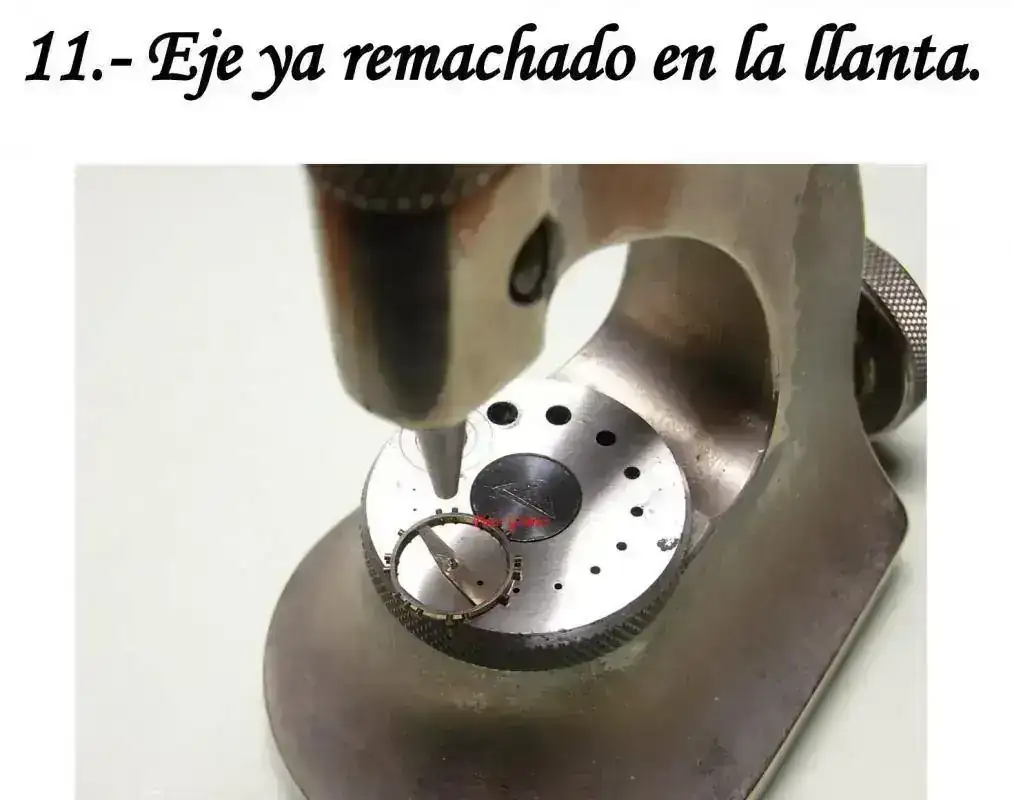

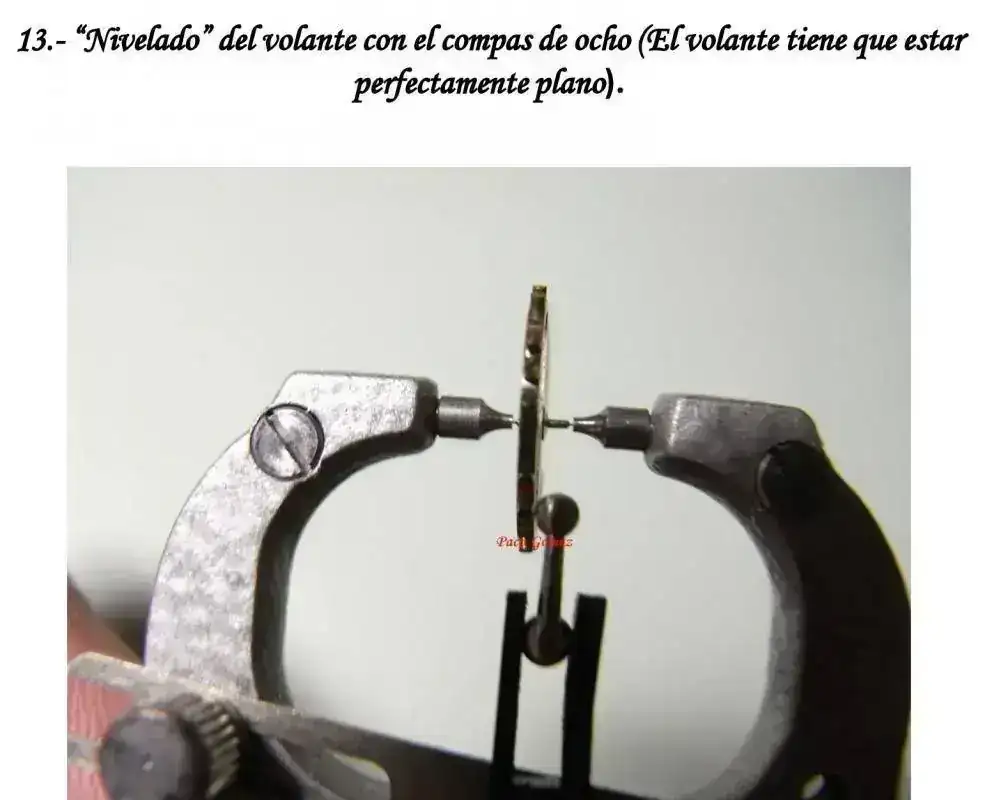

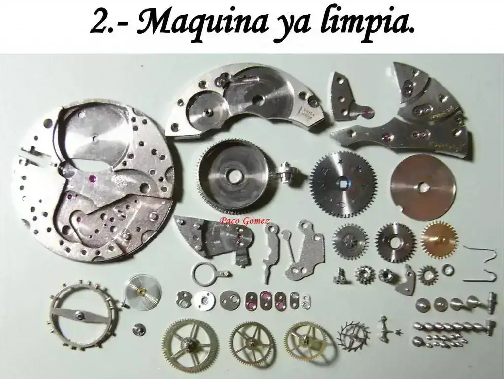

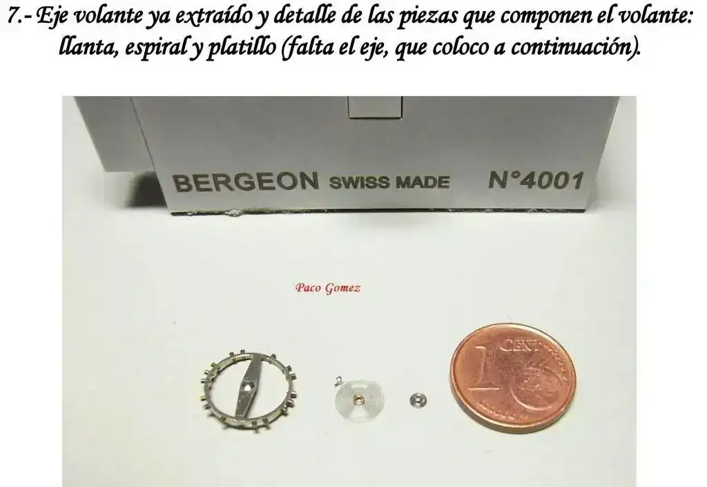

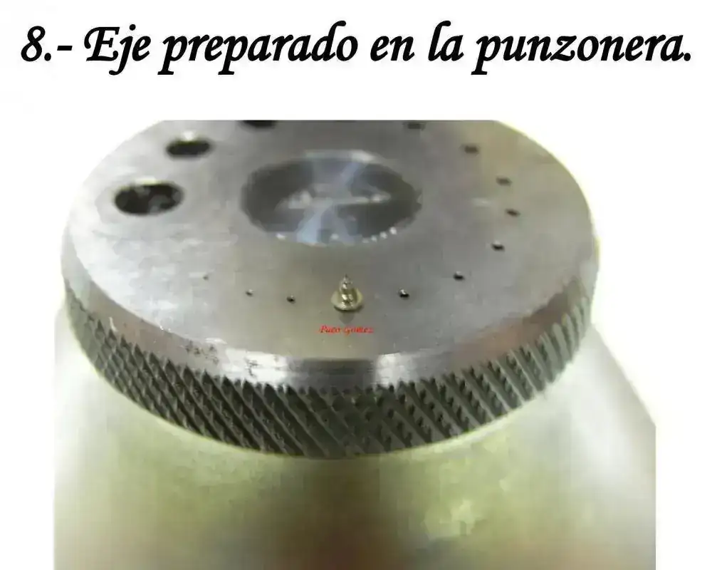

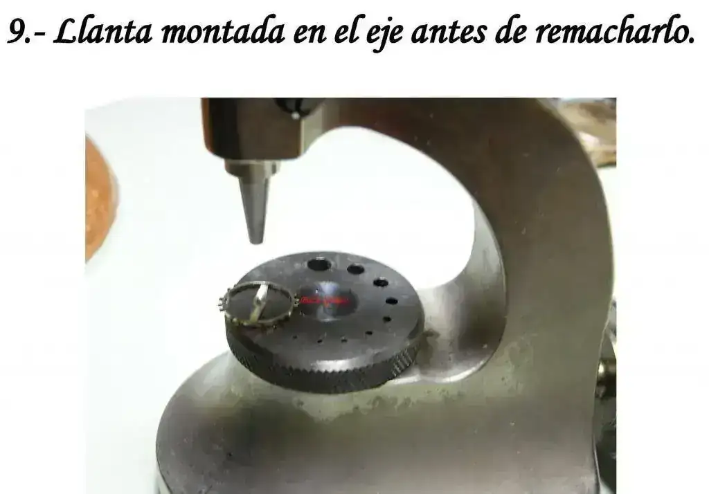

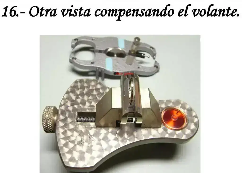

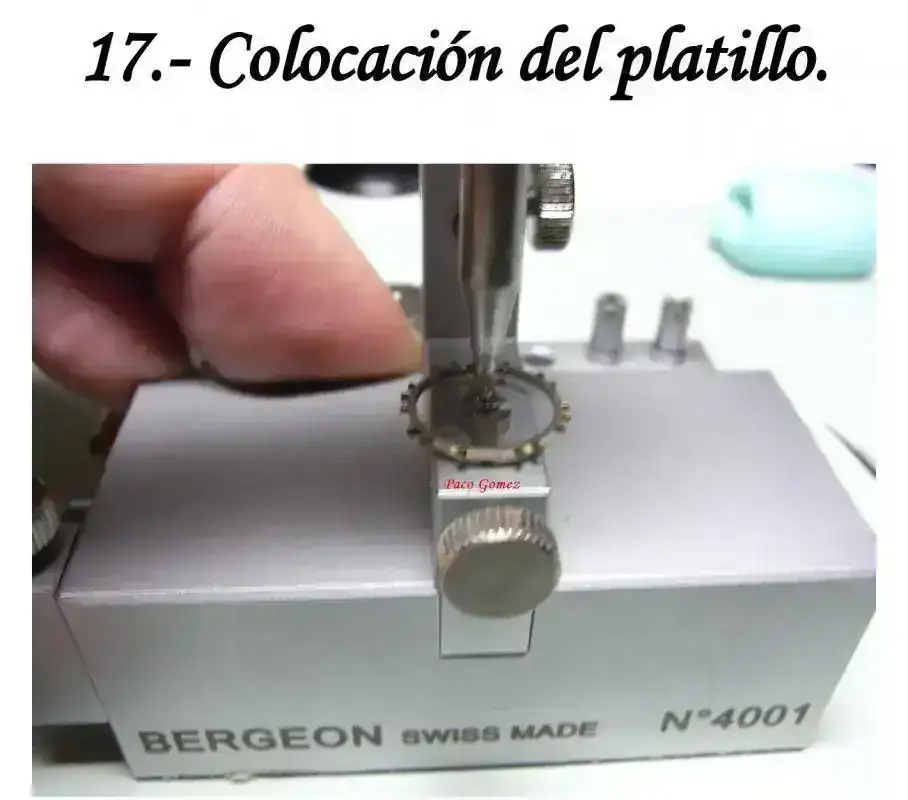

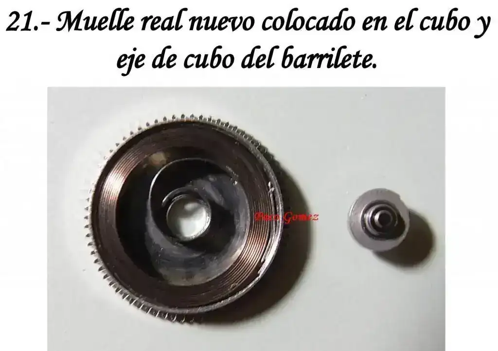

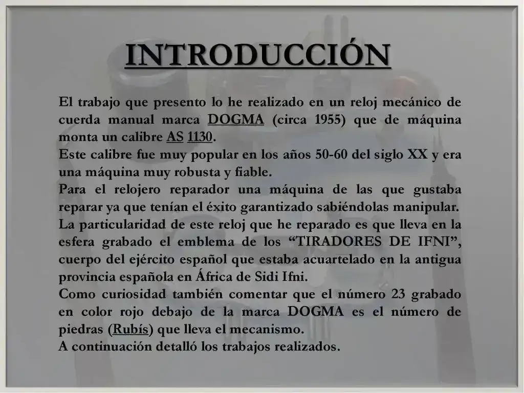

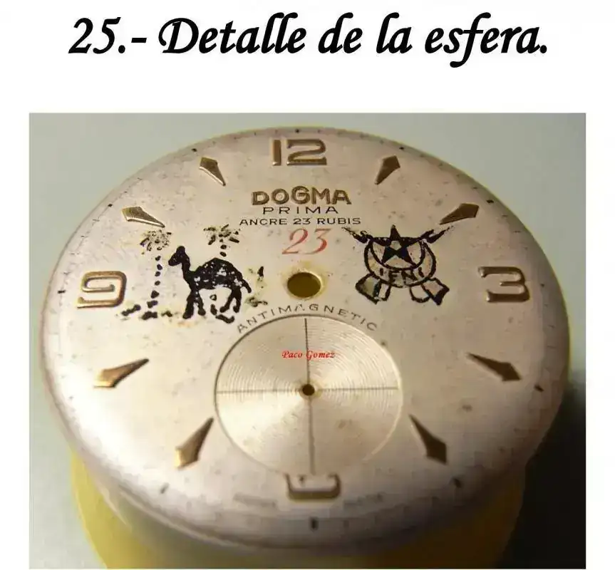

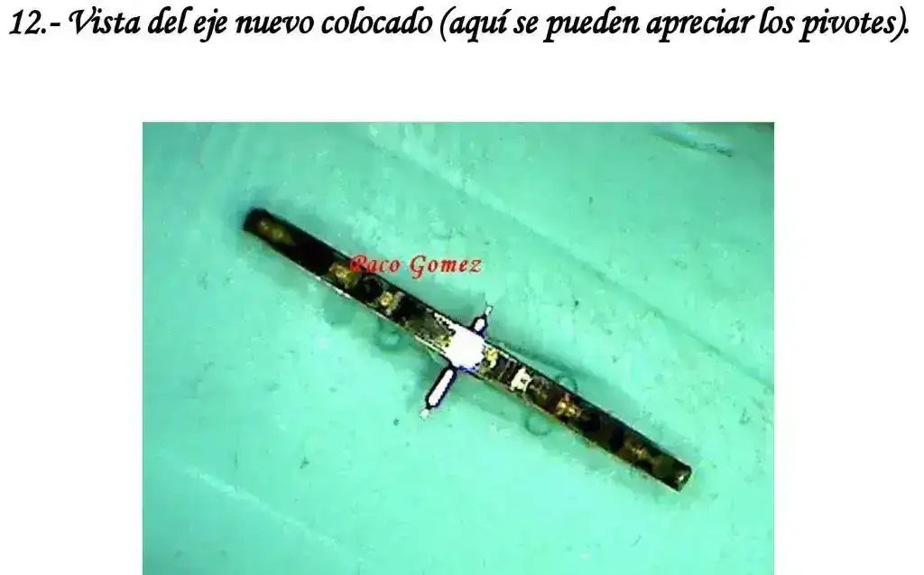

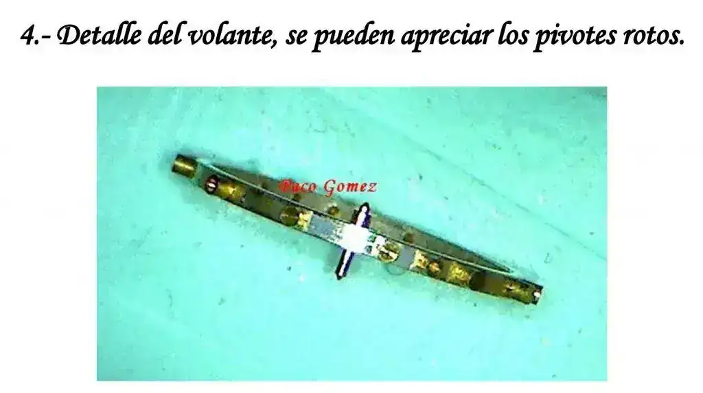

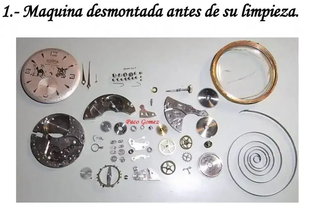

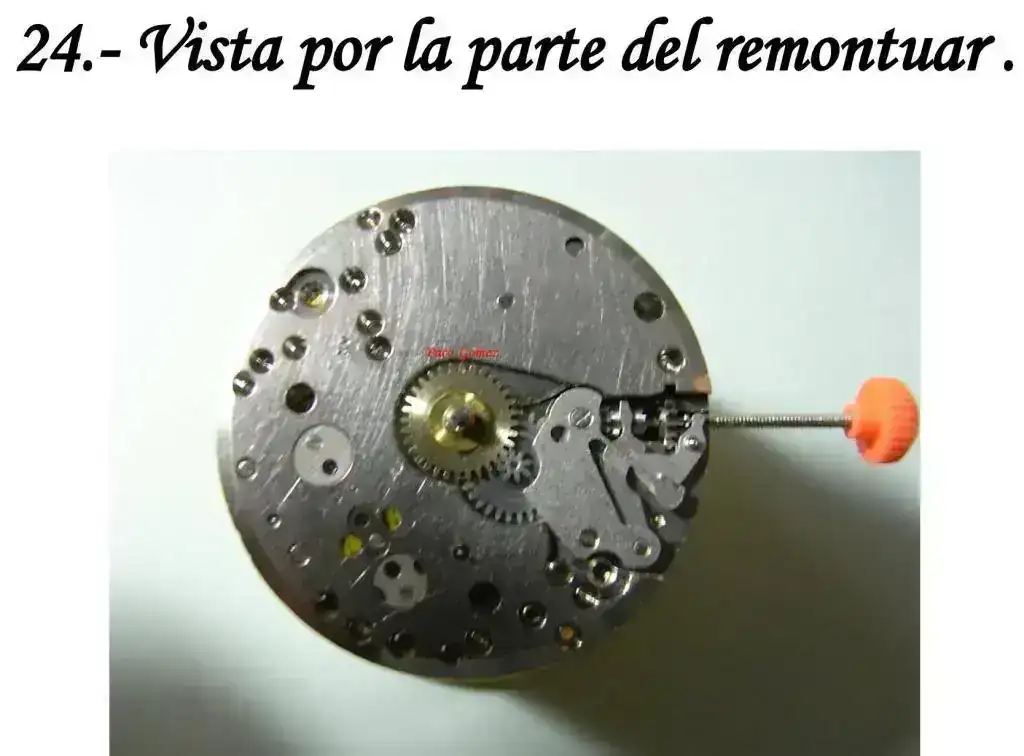

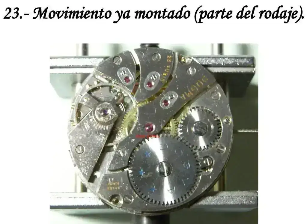

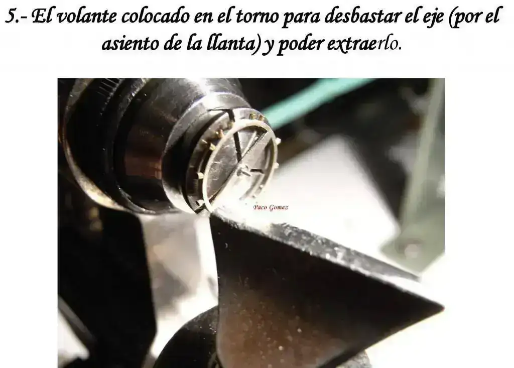

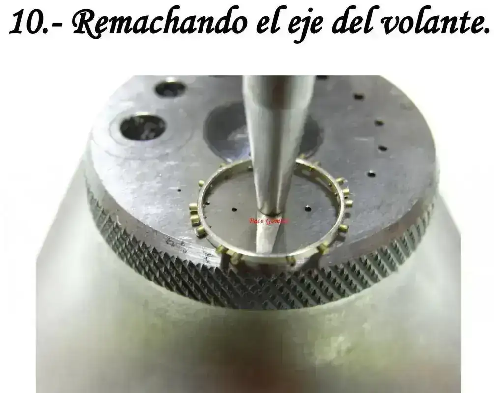

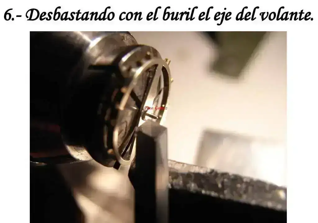

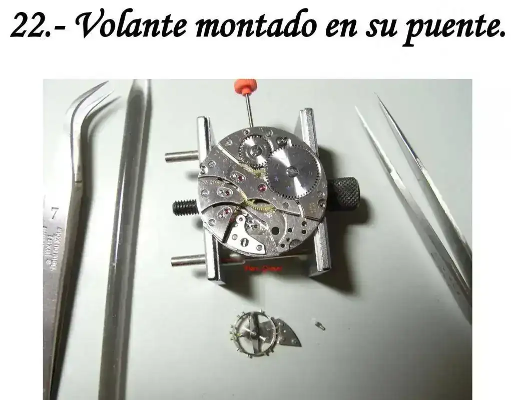

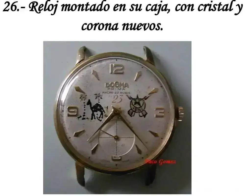

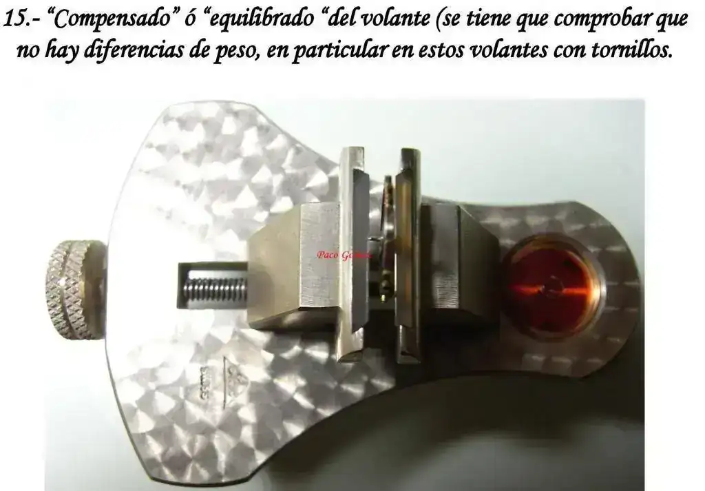

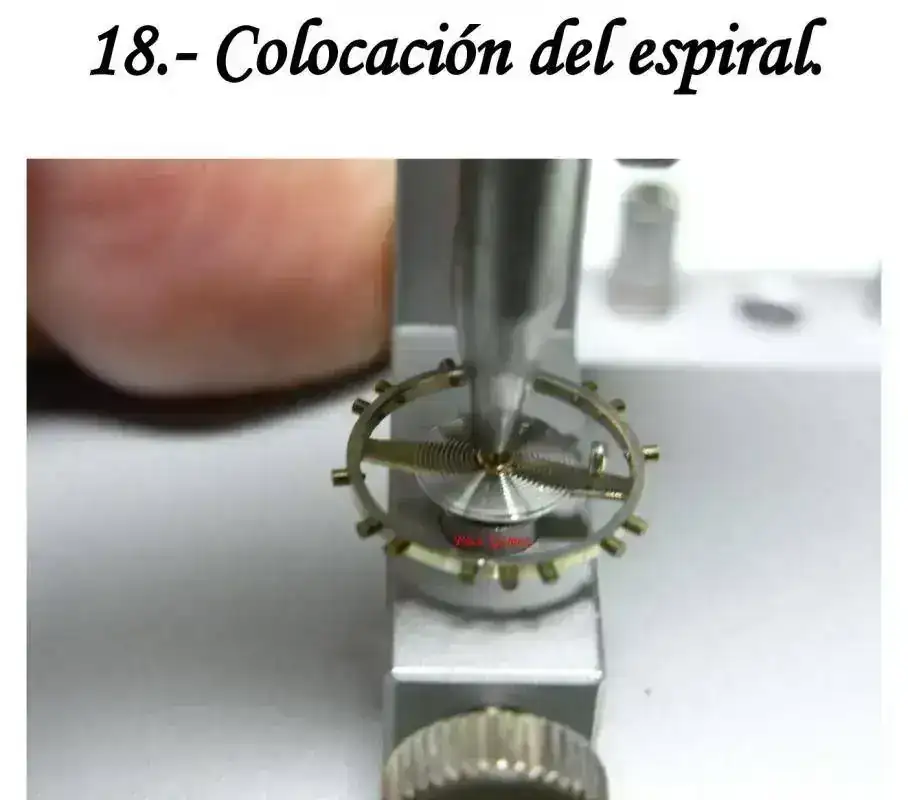

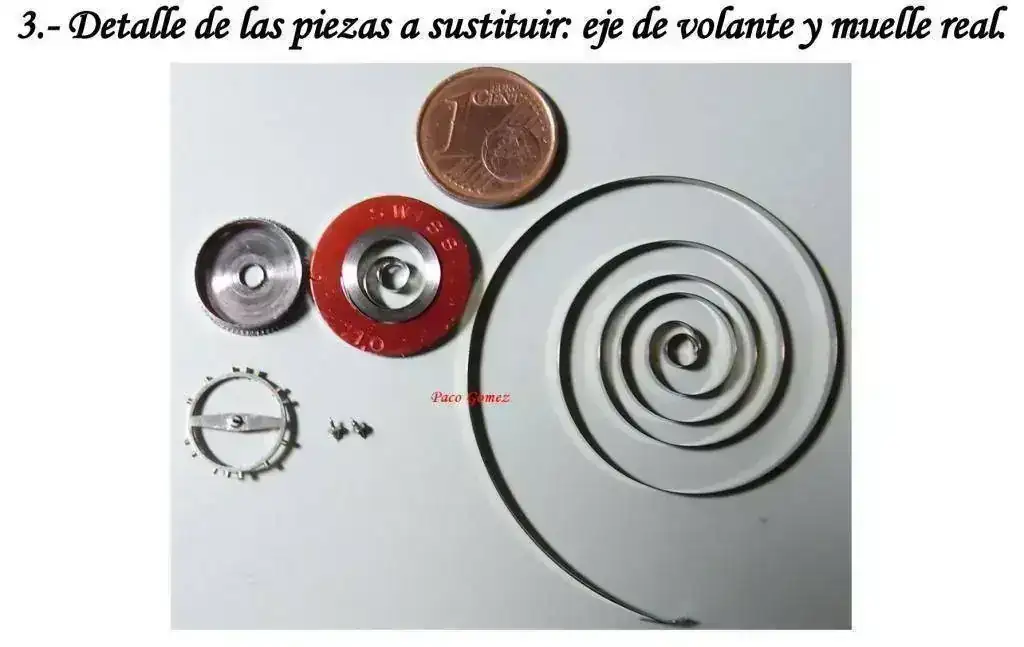

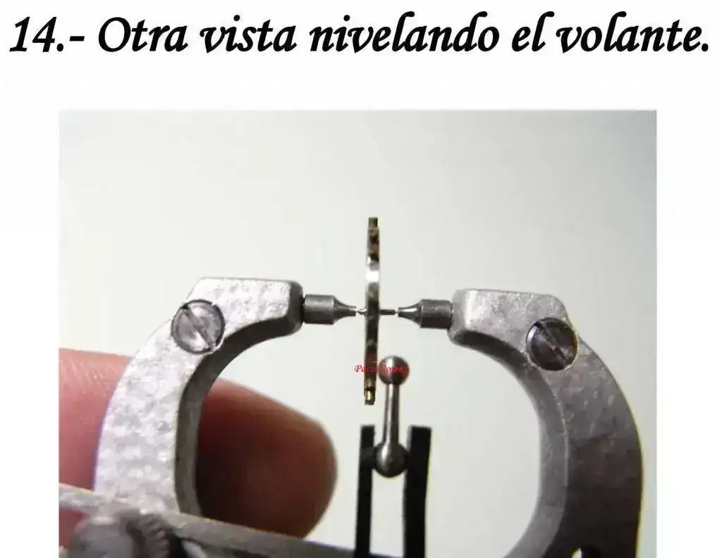

Me he decidido a postear este trabajo que hice en una sencilla maquina AS 1130.
El reloj tiene su pequeña historia, ya que fue comprado en Sidi Ifni, por un navarrico que le toco hacer la "Mili" allí, en los años 50. El reloj hacia años que se había retirado y una hija de este señor lo quiso recuperar y volver a entregárselo a su padre funcionando.
El trabajo lo tengo editado en PPS (Power Point), pero aqui, que yo sepa, no se puede editar un pps.
En el pps puse música. El concierto para dos trompetas en Do mayor de Antonio Vivaldi, a continuación pongo el enlace con el archivo musical, por si le queréis dar y hacer más ameno este "tocho" que os pongo.
https://www.youtube.com/watch?v=PZS9FIaFzTc
Bueno ahora vamos a la labor.
Bueno pues esta fue la labor.
Espero que hayáis disfrutado y os haya gustado.

Estupendo seguimiento que se hace con esa letra que se agradece. Veo que tienes todo un instrumental "pofesioná" .......

Por cierto, bonito reloj. A pesar de su conocido calibre es la primera vez que veo uno con esos motivos en la esfera. Curiosa historia tras el.

Excelente y amena exposición del trabajo!:clap::clap:. Nadie mejor que los profesionales y aficionados avanzados en relojería para confirmar que esa popular máquina es de las mejores, mas robustas y fáciles de arreglar. Es curiosisimo el dibujo pintado en la esfera, lo cual le da mas singularidad al reloj y lo hace aún mas atractivo, al menos para mí. Muchas gracias por compartir tus conocimientos con nosotros, Paco!. Un saludo!
Trabajo de alta relojería. Manipulando volante, pivotes... lo que en electrónica viene siendo reparar un CI en lugar de cambiarlo. Un gustazo verlo, gracias por documentarlo y mostrarlo aquí. El reloj sin duda una rareza por su marcaje, parte de la Historia de España. Y hasta el 1130 es curioso con su corte de puentes y sus marcas. Gran post, gracias.

Y me disculparás mi ignorancia pero aprovecho para preguntarte el nombre que corresponde a la pieza del volante sobre la que trabaja la horquilla del áncora. ¿Será el platillo?
Porque he tratado de averiguarlo recorriendo las páginas de la WEB pero hasta ahora no lo he podido descubrir. :pardon:

Curiosa historia y esfera la de este Dogma y calibre clásico e incombustible :ok:: Supongo que la hija del propietario habrá quedado encantada de poder entregar la pieza recuperada a su padre y me imagino la ilusión de éste al verla de nuevo gracias a la feliz idea de su hija y tu buen hacer :)

La respuesta a tu pregunta, es que, efectivamente es el platillo.
Me permito hacer un copiar y pegar de la definición del platillo en el diccionario Berner (Vademecum de la relojería) y que lo puedes consultar perfectamente aqui en el foro en una "chincheta" que hay en el apartado Taller de relojeria.
Platillo: órgano del escape. Se distinguen los platillos siguientes:
Platillo sencillo o simple: rodaja d ajustada en el eje del volante y llevando la clavija de platillo a. En el escape, el platillo recibe por su clavija los impulsos del áncora alvolante; por otra parte, limita los traslados de la horquilla mientras el volante describe el ángulo suplementario. La clavija de platillo se llama también elipse.
Platillo doble o doble platillo. Para asegurar un funcionamiento mejor, los escapes esmerados tienen, además del platillo b que lleva la clavija a, un platillo máspequeño c con muesca, que trabaja con el dardo.
Platillo de péndulo: platillo sujetado en la varilla del péndulo y destinado a recibir pesas auxiliares, por medio de las cuales los afinadores ajustan el período delpéndulo modificando la posición de su centro de gravedad.
Observa también las partes que tiene el platillo.
Espero haberte ayudado y otra vez muchas gracias.
