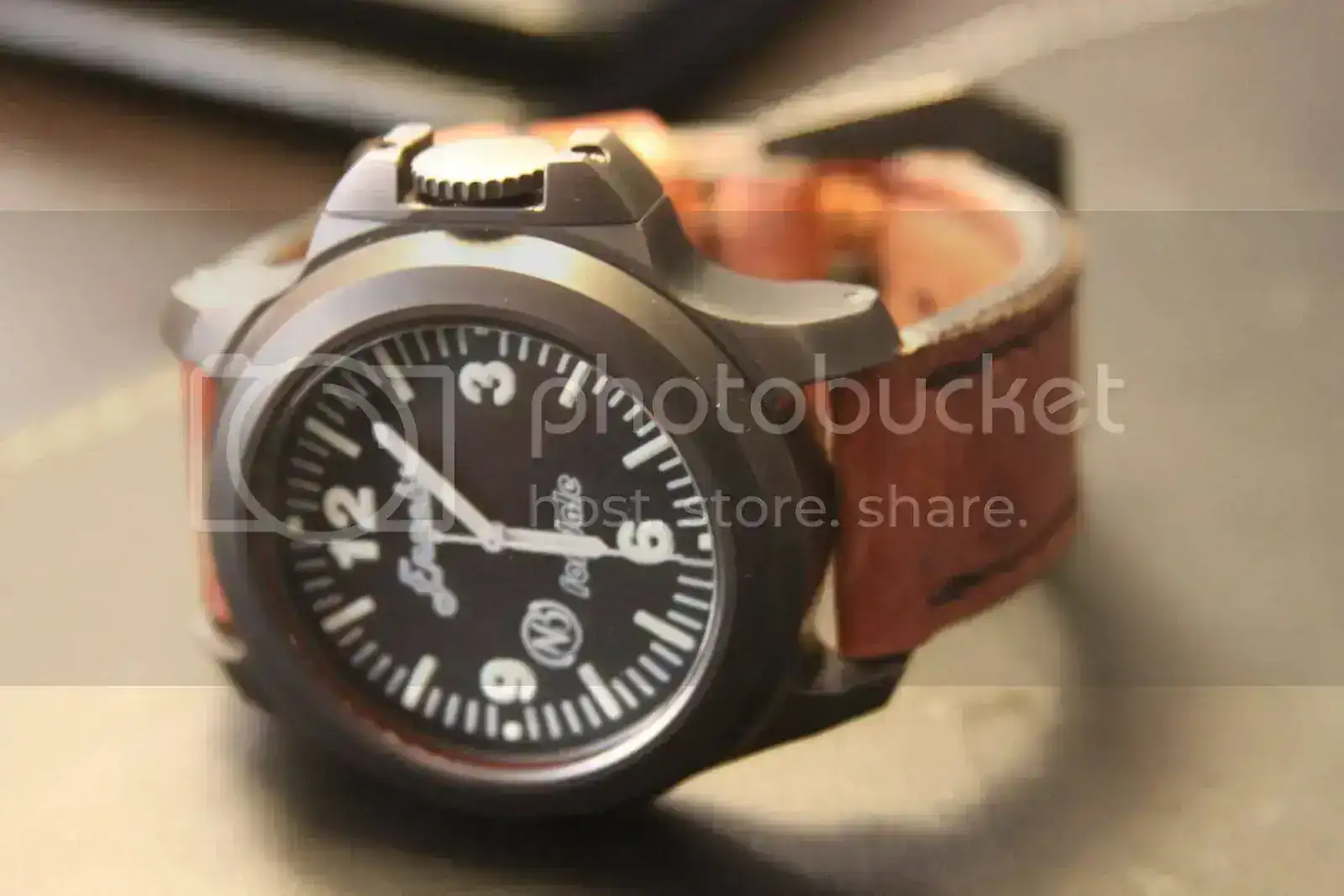

Ciertas hermetecidades no son posibles sin corona roscada o sistemas similares de sellado de la corona (como por ejemplo la leva de los Panerai). Estas hermeticidades suelen ser las requeridas para un uso en inmersiones (200 M o más). Si no vas a hacer ese uso, no tienes que tener problemas con una corono no roscada, aunque depende de lo aprensivo que seas.

Hombre, un poco antes ya he dicho algunos muy famosos: los Panerai Luminor
