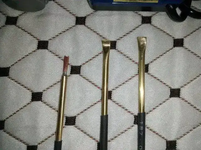

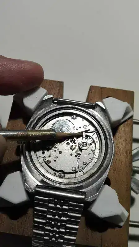

Me preguntaba como ajustar un reloj con precisión. Me fijé que algunos relojes facilitan este ajuste fino mediante un tornillo. Y pensé en utilizar esta idea para hacerme una herramienta.
Soldé una tuerca a un tubo, Pegué un tapón a un tornillo y corté un palillo.
Este es el resultado una vez montado.
Pude comprobar que una vuelta completa del tornillo supone un avance de 0,5 mm aproximadamente (Esto depende del paso del tornillo y la tuerca seleccionados).
Haciendo una prueba veo que funciona aceptablemente.
Si bien voy a intentar reducir algo las dimensiones y la forma de la punta del palillo.
Saludos,

No tienes un calibre con una raqueta con cuello de cisne y te das maña para inventarte un "tornillo regulador" ad hoc. :ok::
Te pregunto... ¿en el tubo le has puesto algún aditamento para que el tubo encaje siempre en el mismo lugar?
Yo hace un tiempo diseñé una con un tubito de latón y un hilo cobre al que soldé al tubito, aplasté la punta y le dí forma de U de esa manera es imposible que se salga de la raqueta al empujarla .
Es mejor : pues la de palillo como se escape de la raqueta hace un churro al volante :umbrella:

¡¡Hombre!!, está bien eso de medir el desplazamiento de la raqueta por vueltas o medias vueltas, o cuartos. Pero para eso el artilugio debería contar con un tope que apoyara en alguna posición determinada. Y no lo veo.
De todas formas, mis felicitaciones. No todo el mundo tiene el mismo ingenio.

En un principio pensé que sería necesario fijar la herramienta en el porta máquinas, pero en la practica he visto que no es imprescindible.
Está claro que si consiguiera esa fijación y la del palillo podría hacer ajustes en los dos sentidos sin ningún cambio y eso facilitaría el trabajo. Le daré vueltas aun cuando pienso que no va a ser fácil.

Tengo pensado modificar la punta del palillo con un corte similar al que propones.
Saludos,

Micro destornillador plano,lupa y paciencia.

Buena la idea y lluvia de ideas de los compañeros.
Te acosejo que suplantes la madera por acrilico y policarbonato,
así no hay residuos que puedan caer en el movimiento.
Si usás un palito de un chupa chiups, o similar,
sólo falta hacerle la punta en U, como sugieren los compas.
Eso sí, para obtener precisión realmente de ese aparato, hace falta, como bien apunta Bito,
una base o similar donde inmovilizar esa herramienta ... al portamáquinas, por ejemplo.
Saludos y felicitaciones
Álvaro
Buena sugerencia Golipo la incorporo. Gracias
