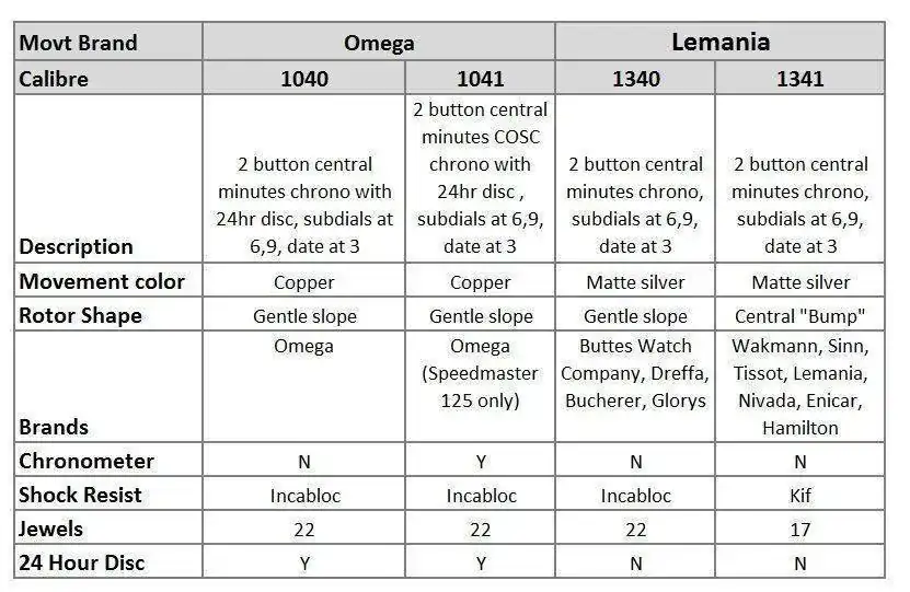

Buenas noches,
He leído pero no me termino de aclarar. Qué diferencia tenemos entre estos dos calibres?
1341 parece ser el primer crono COSC de la historia, por lo que algunas piezas se cambiaron para alcanzar tal logro, con respecto al 40.
Algo más?
Estoy entre uno y otro, y no sé cuál veis más atractivo.
Abrazos.
Este cuadro sacado de otro foro es bastante aclarador y conciso. Como ves, el que es certificado cronómetro es el Omega 1041, que es un Lemania 1340 (calibre base de todos los demás) . Entre el Lemania 1340 y 1341 yo me quedaría con el 1340, y entre todos ellos, lógicamente, con el Omega 1041, que es COSC y además lleva subdial de 24 horas. De todas formas, si buscas por la red hay abundante información al respecto.

Gracias, pensaba que el COSC era el 1341 (1041). Error mío.
