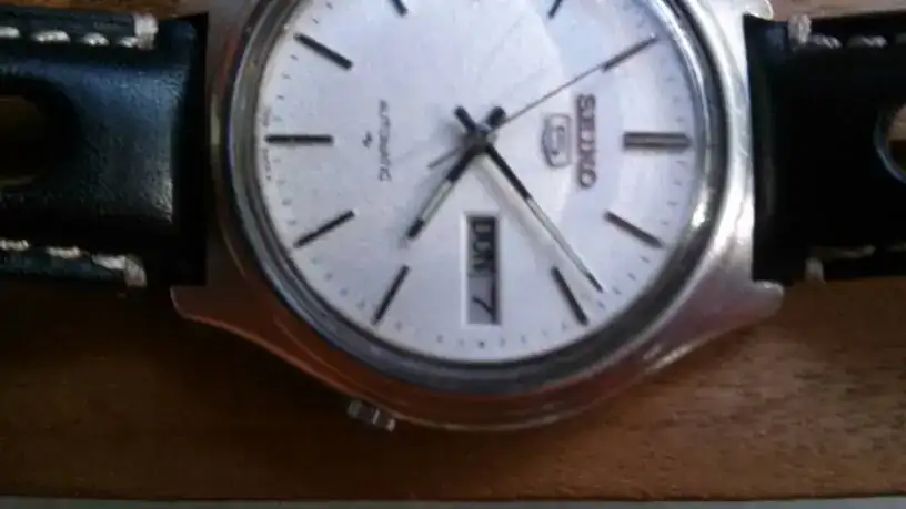

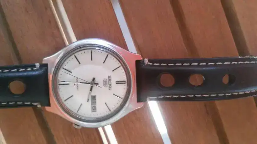

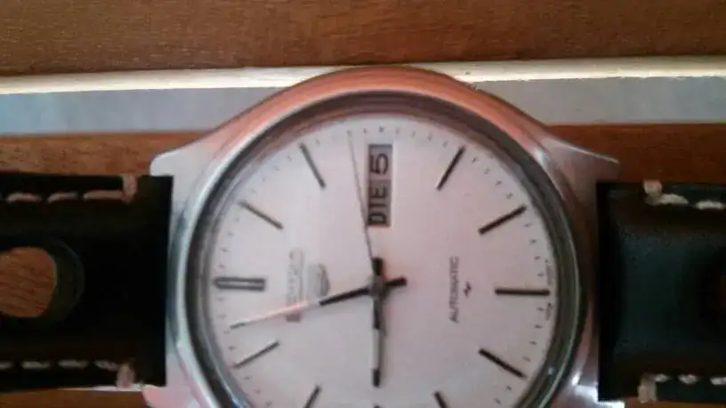

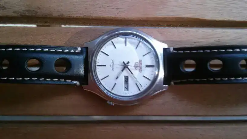

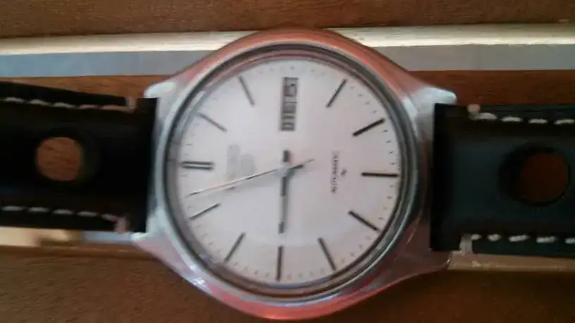

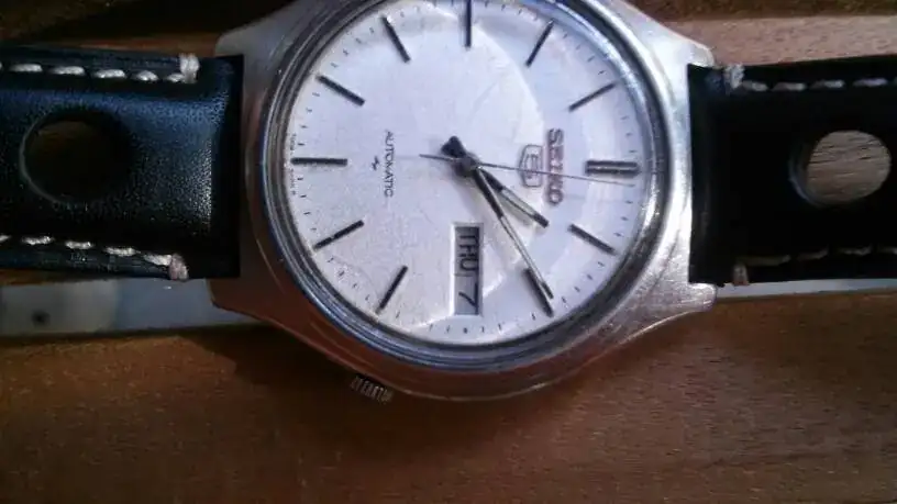

Aqui teneis el tema. Espero que se vea.

Por las fotos veo que los números los tienes bien. Una vez compré un libro de sudokus en Italia y me encontré con los números en italiano. Me costó un montón resolver el primero, pero luego le fui pillando el truco.;-)
Si te aparece THU es evidentemente como el amante:bilingüe. Deberías poder seleccionar manualmente el idioma. Por la secuencia que muestras, está en alemán.
Dando un salto, sólo uno, manualmente, debería pasar al inglés, aunque siempre verás durante el proceso de cambio de día el del idioma no seleccionado, dado que están en un mismo disco.
Por las fotografias me inclino con la respuesta de Boskomia, que el fechador lo tiene en alemán.
