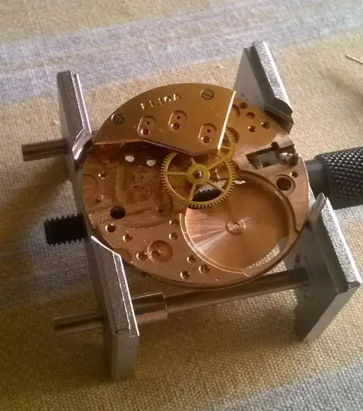

Aquí el bicho ya limpio y empezando el proceso de montaje con el tren de ruedas ya montado y el primer fallo ::blush::, lo explicaré en otra foto

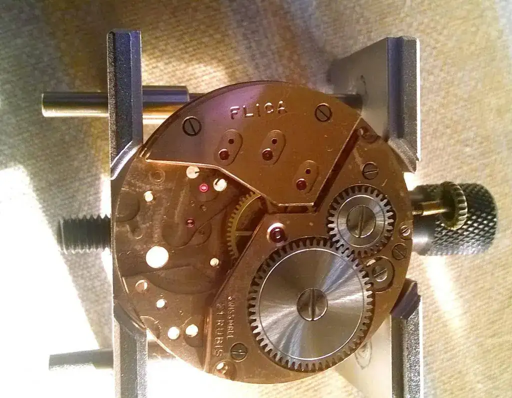

Cuando ya tenía montado el puente de barrilete y la cosa iba viento en popa, me di cuenta que tenía que desmontar todo de nuevo ya que mi maravilloso Unitas de 21 rubis tiene una peculiaridad, las contra-piedras se atornillan por la parte de dentro del puente...::bash:: o sea que las tienes que poner antes de montar el puente así que nada, a desmontar todo y empezar de nuevo.

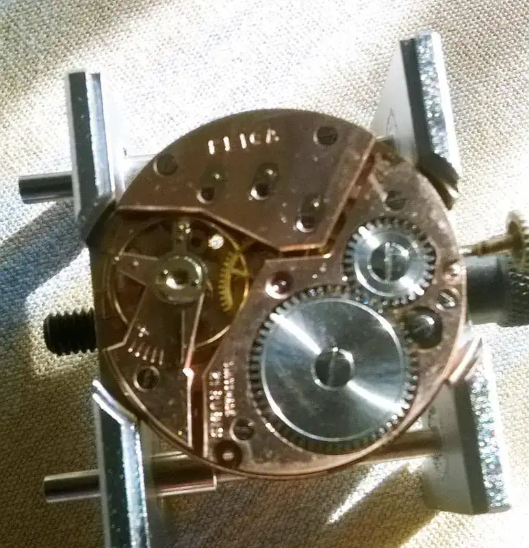

El calibre ya montado y funcionando, me tiembla el pulso de pura emoción.

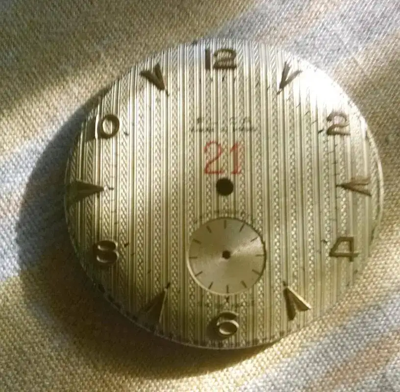

A la esfera le dimos un poco de "Bosque Verde" limpiador potente con brocha y agua tibia y quedó decente, no quise insistir para no borrar nada (aunque no me hubiese importado que se llevase el 21 :D)

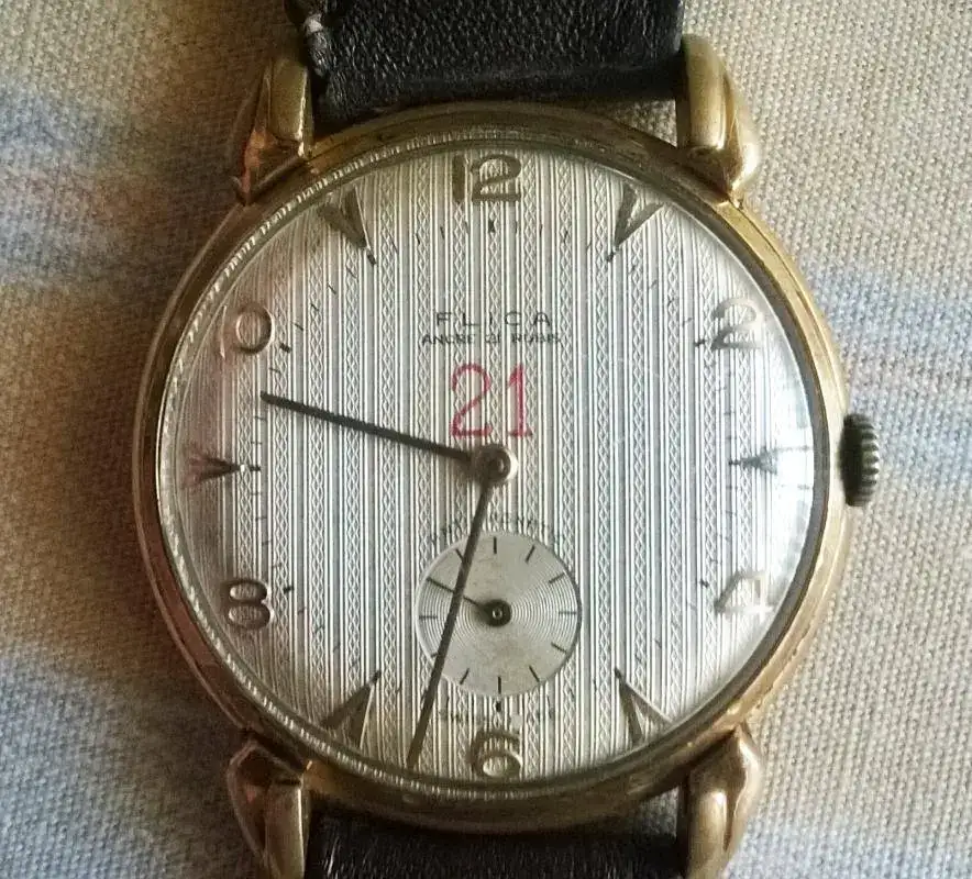

El reloj ya terminado antes de llevármelo de paseo a la gran capital : Salamanca :D

Muy buen trabajo, me ha chocado lo de las contrapiedras atornilladas por abajo, ha tenido que ser la mar de fácil montarlas ¿verdad?
Como he dicho, lo del 21, aunque no es muy de mi gusto, era broma :D, bueno, no sé :whist::. En lo de las contra-piedras lo que más me ha molestado es que como las había quitado, tendría que haberme dado cuenta antes, pero concentrado en lo mío fui a piñon fijo. No cuesta mucho volver a ponerla ya que tienen su encaje en el puente, la encajas con el puente boca arriba y solo hay que embocar el tornillo, es parecido a la contra-piedra de un puente volante sin Incabloc pero con la ventaja de tener ese encaje.
