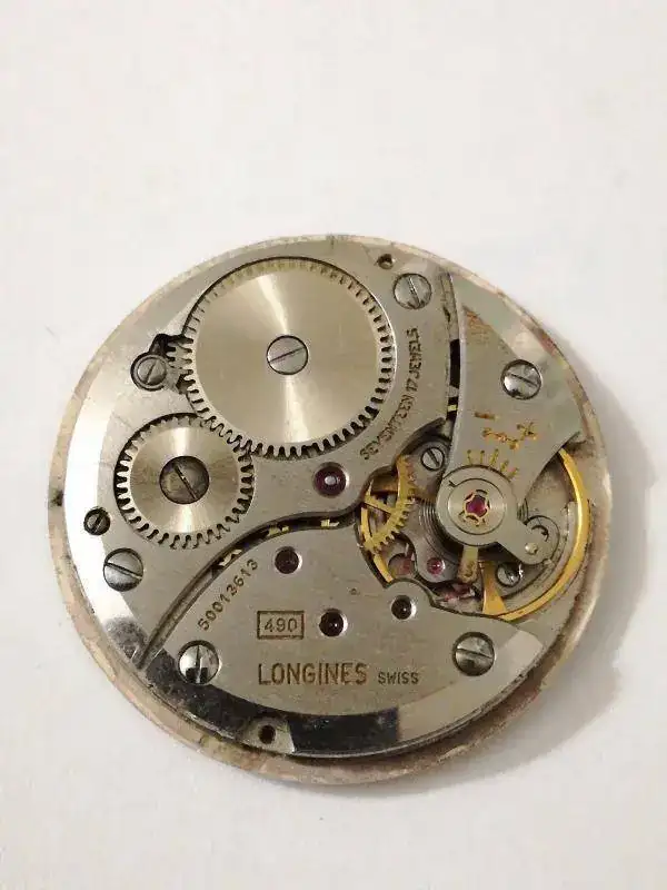

Buenas noches, necesito un despiece de un Longines calibre 490, concretamente necesito el juego de agujas, la tija (con o sin corona) y la caja. Todo o algo de ello. Gracias.

Isaac,
El 490 de Longines no es otra cosa que un Election 875
(nominalmente 885, sólo modificado para esta casa)
con alternancia 21.600.
Variará en el rodaje , etc,
pero la tige es la misma (Election 875-805).
La caja que corresponde ahi,
es la ref. 8490.

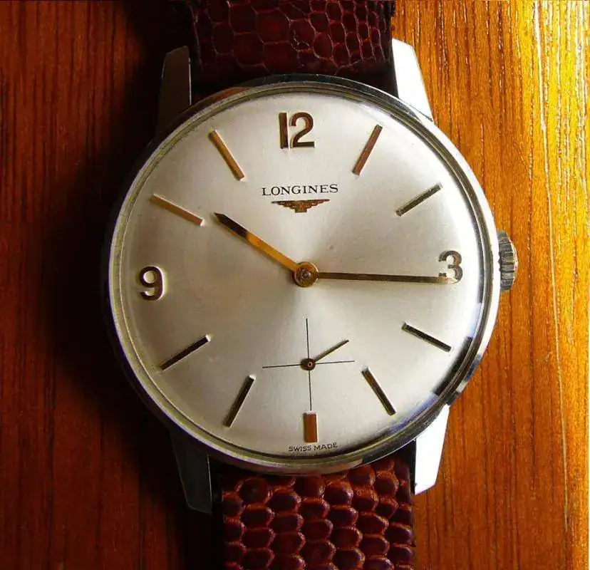

Te muestro uno que tuve hace un tiempo:
Y tardé como 1 año en conseguir la caja correcta,
así que buscá y buscá,
a menos que estés apurado :D

Se de la equivalencia, pero gracias, la tija la tengo localizada tanto de Longines, como de Election y del Marvin 700 que tb es compatible.
Caja tengo una que el tio asegura o la vende como para un 490, pero pide 50€ mas gastos..... y además es italiano....
Lo que no tengo localizado son las agujas, pero tengo un par de mecanismos en seguimiento que tienen tija y agujas.
Lo pedía aquí pq antes de darle el dinero a otro, prefiero que se quede en el foro.

Creo tener todo. Sí mira la rda. roché verá que tiene 1 diente roto. Este es uno de los puntos débiles de este calibre.

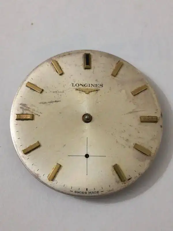

Hombre, eso depende de cada uno pero yo con ese dial, en el estado en que está, no gastaría casi nada para componer el reloj; si a eso le unimos un rochete, y esperemos que no haya nada más, aparte de lo que tú ya comentas, pues no sé, no sé ......
Si, lo se, he leido que ese es el defecto de este calibre, de hecho mi relojero está buscando un rochete que le faltan 4 dientes.
El mecanismo de momento funciona.
Hola, a mi el dial, no me molesta demasiado que esté así, aún veo "raros" los vintages que parecen recien sacados de la fábrica.
El rochete ya lo vi, pero por el precio que salió no podía dejarlo pasar, detodas formas tengo un despiece en puja que tiene las agujas y el rochete sin mellas.....
Otra pieza a tener en cuenta en estos calibres,
es el resorte de tirete y la rueda anglé opiñón de remontuar.
