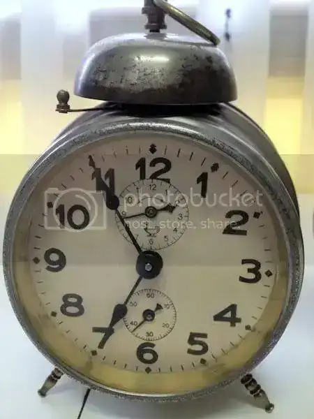

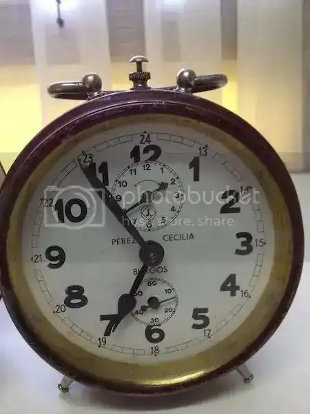

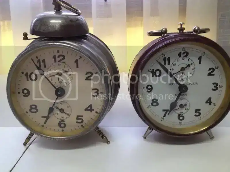

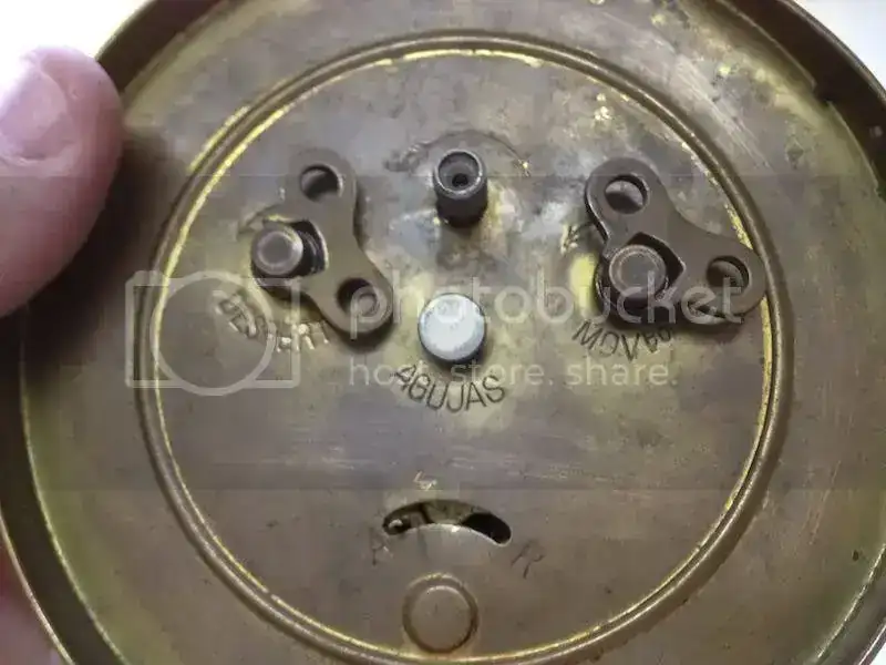

Hola compañeros siguiendo el consejo que me dio el compañero Alyru, cuando mostré mi interés por el funcionamiento de los relojes en mi 1º post en este apartado del foro, e decidido adquirir estos dos despertadores antiguos para practicar,
y com podéis ver, me e animado a desmontar estos dos despertadores que e comprado buen precio para practicar y así adquirir conocimientos para en un futuro valorar las posibles nuevas adquisiciones.
los e comprado con la intención de desmontarlos, limpiarlos, engrasarlos y volver a montarlos, para luego regalarle uno a cada una de mis hijas.
para esta aventura agraceceria la ayuda de los expertos del foro, es la primera vez que hago esto y no tengo ni idea, lo que si tengo por desgracia es tiempo libre para entretenerme,
me gustaría que digáis que herramientas se necesitan para el desmontaje y como limpiar la maquinaria una vez suelta, me an dicho que con gasolina, pero igual sabéis otro modo,
también que tipo de aceite y donde se aplica concretamente, así como el desmontaje y montaje de de los muelles de carga que tipo de aceite o grasa se les aplica,
y una de las grandes dudas la tengo con las agujas se necesita alguna herramienta especial?
soy de la Bizkaia y si alguno me puede decir donde comprar los materiales para este menester, aceite herramientas, lo agradeceria
saludos y gracias ahora las fotos

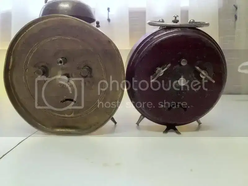

estos despertadores tienen una palanquita a las 6 e la parte de detrás que se mueve a ambos lados y no se para que sirve, pone A y R

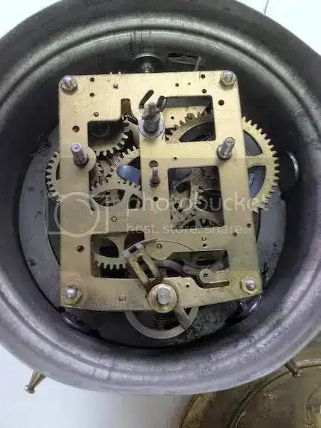

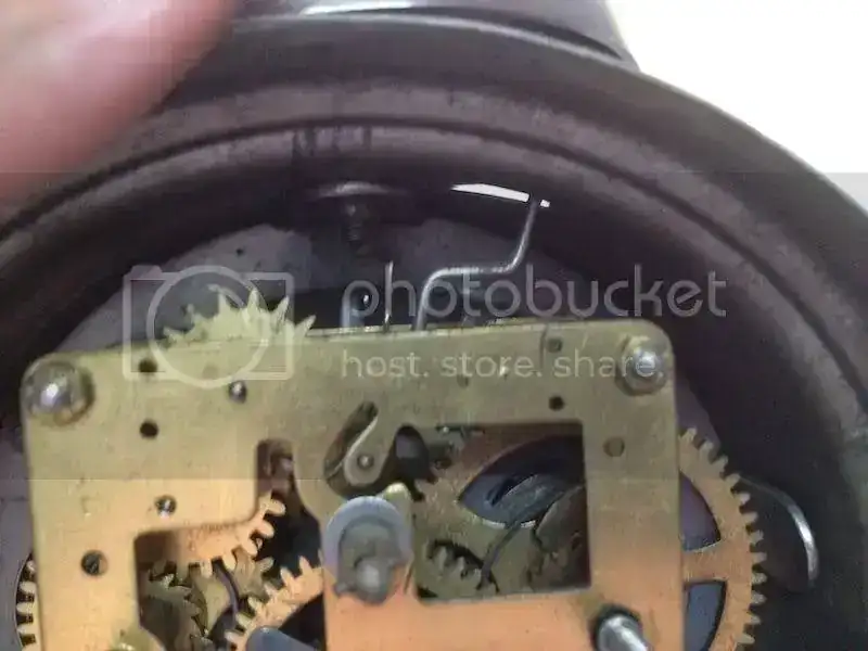

ME E ANIMADO Y LE E SOLTADO LA TAPA PERO HAY ME E QUEDADO JAJAJA
AHORA LA PREGUNTA DEL TONTO, ME IMAGINO QUE PARA EMPEZAR A DESMONTARLOS TENGO QUE ESPERAR A QUE SE PARE LA CUERDA NO?

Saludos Alberto,
pues no creo que tengas muchas dificultades, destornillador, alicates y algún tipo de herramienta para ejercer un poco de palanca, si no recuerdo mal al destornillar las patas y el soporte del cierre del despertador, liberarás las tapas, con precaución y ejerciendo un poco de palanca desmontarás las agujas, la cuerda es mejor dejarla que descargue, sino al desmontar las dos pletinas que soportan los engranajes te llevarás un susto.
La palanca que mencionas es para accionar la espiral de escape de forma que puedas ajustar el que adelante o atrase la hora A=avance R=retardo.
Te advierto que no soy un experto, aunque no creo que te explote la máquina ;-) si ves cables electricos y barritas que parecen velas, busca mejor otros relojes :)

Haz fotos de cada paso, cada vez que quites un eje haz una foto de su posición respecto a la caja. Cuidado al soltar el muelle real, el de la cuerda, que te puede hacer saltar 20 piezas y ya no sabes donde van. como ves, todos los ejes van a dos chapas de metal. Cuando las separes puede que te salten todas las piezas que están en tensión, suelta con mucha paciencia y fotos.
Como son despertadores tendrán dos cuerdas, ojo al soltar una no te suelte la otra.
sobre todo. muchísimo ojo a la hora de soltar la espiral si la doblas lo vas a tener complicado.
La marca AR indica como hacer que el reloj vaya más lento o rápido. Como verás, por la palanca que asoma pasa la espiral. Según mueves la palanca la espiral gana o pierde longitud y hace que el reloj vaya más o menos lento. cuidado al soltarla, puedes doblar la espiral.

gracias por vuestras respuestas compañeros pero el ansia por desmontarlo pudo mas que yo y antes de esperar vuestros consejos me lance a la aventura del desmontaje con sus evidentes consecuencias, como sabiamente dices juanrock, espere y se descargo la fuerza del muelle real, aun así al aflojar la pletina trasera el mulle salto, tiene que haber un modo de que eso no pase.
realize varias fotos con el móvil, pero aun así no fueron suficientes, me tire 4 horas de reloj para con paciencia colocar las piezas en su sitio, dandome cuenta de que el orden de colocación es muy importante, lo que mas difícil me resulto fue colocar el muelle real por que lo colóque enrrollado y saltaba constante mente, también tiene que haber un modo de que eso no pase.
al final después de 4horas conseguí montarlo y que funcionase pero se para, creo que es debido a que cuando coloque la espiral, esta estaba un poco doblada y partió como unos 2 o 3 centímetros pero se mueve el tren de marcha y eso me alegra por se la primera pieza que desmonto y vuelvo a montar,
el otro despertador es el mismo tipo de maquinaria aunque alguna pieza esta colocada en diferente posición.
me queda una duda que no comprendo, en el despertador que no e tocado todavía, funciona con solo darle cuerda, pero en el que desmontado, tengo que mover la espiral con el dedo si no no hecha a andar, a que puede se debido esto?
