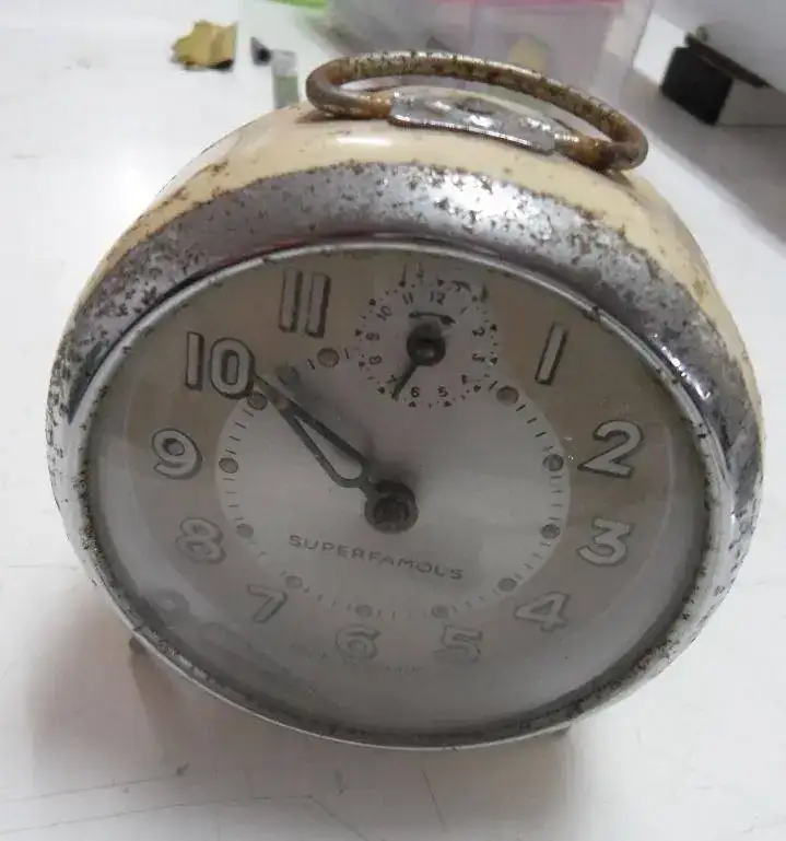

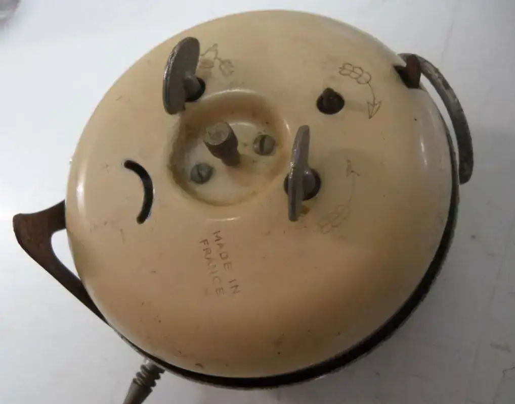

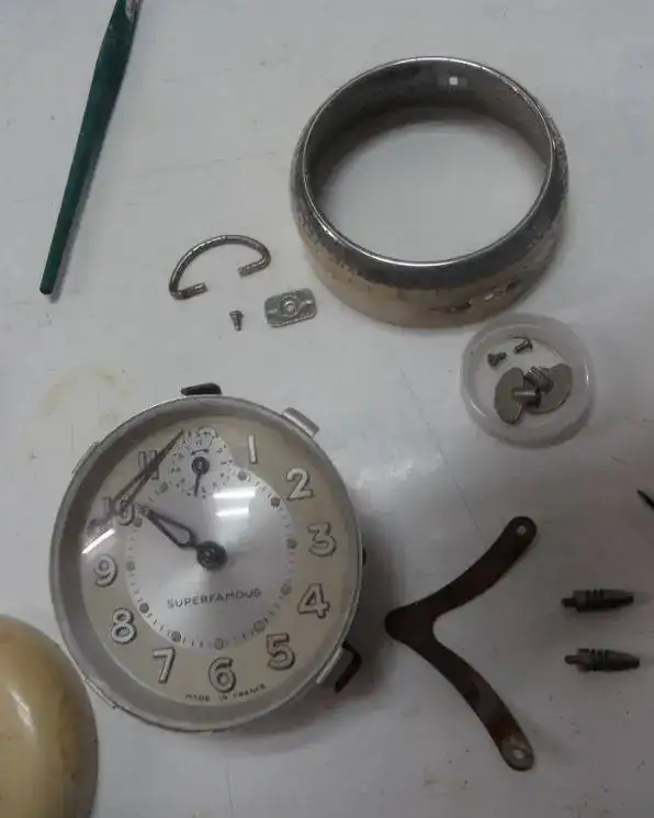

Compré hace algún tiempo un despertador para entretenerme por unos pocos eurillos, y hay que ver qué socorridos y duros son estos mecanismos de la década de los 60.
Simplemente le he metido un limpiado embadurnando en aceite WD-40 prácticamente todo menos la esfera, y después he dado varios baños con disolventes a la máquina y retirado el aceite de caja con detergente, un pulido con lana de acero a los cromados y como nuevo, funcionando con un engrasado final...
Aquí os dejo el proceso.

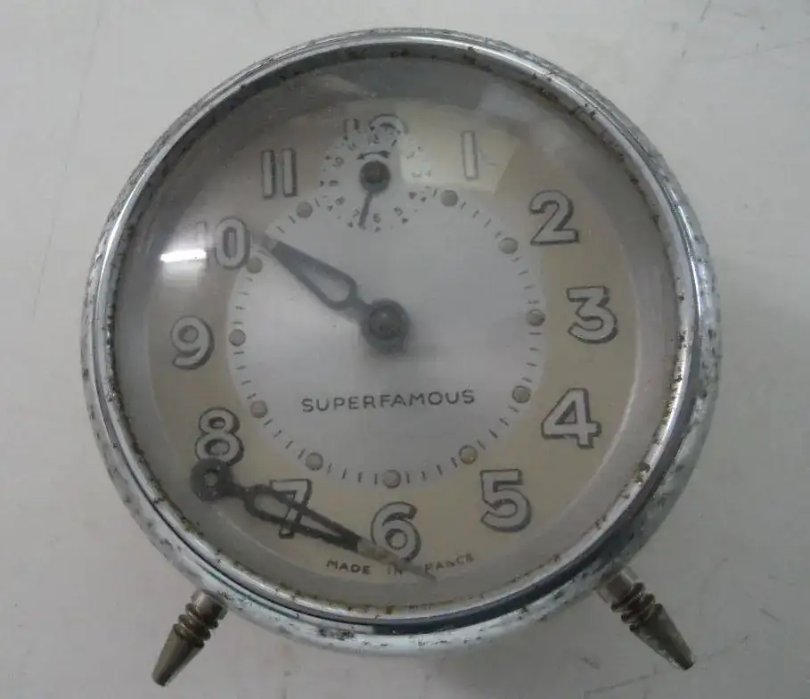

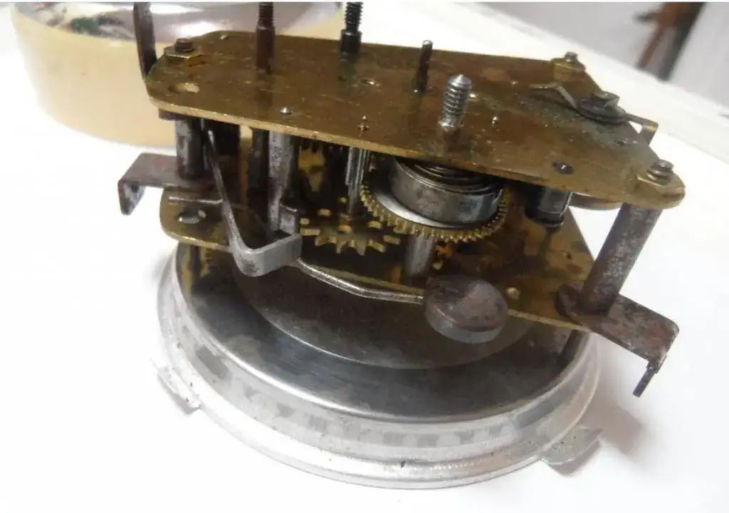

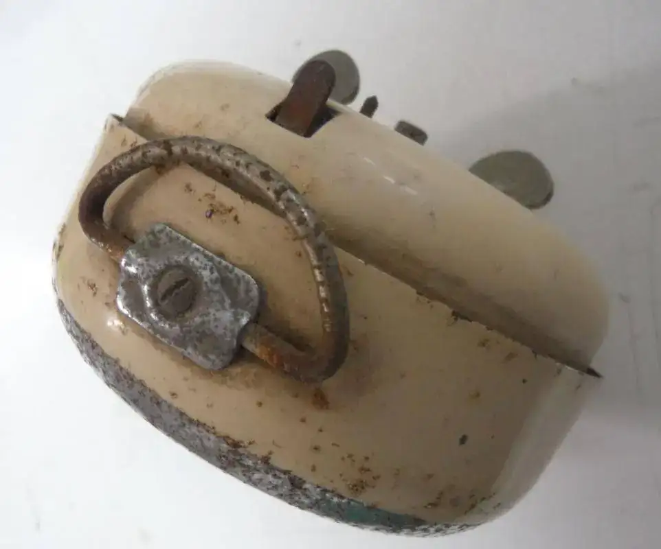

Venía un tanto corroido de óxido
con una aguja suelta, aunque lo que más me gusta es que tiene un cristal abombado precioso

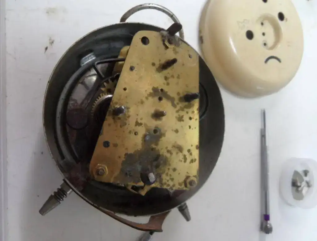

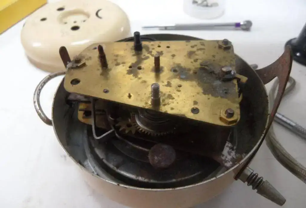

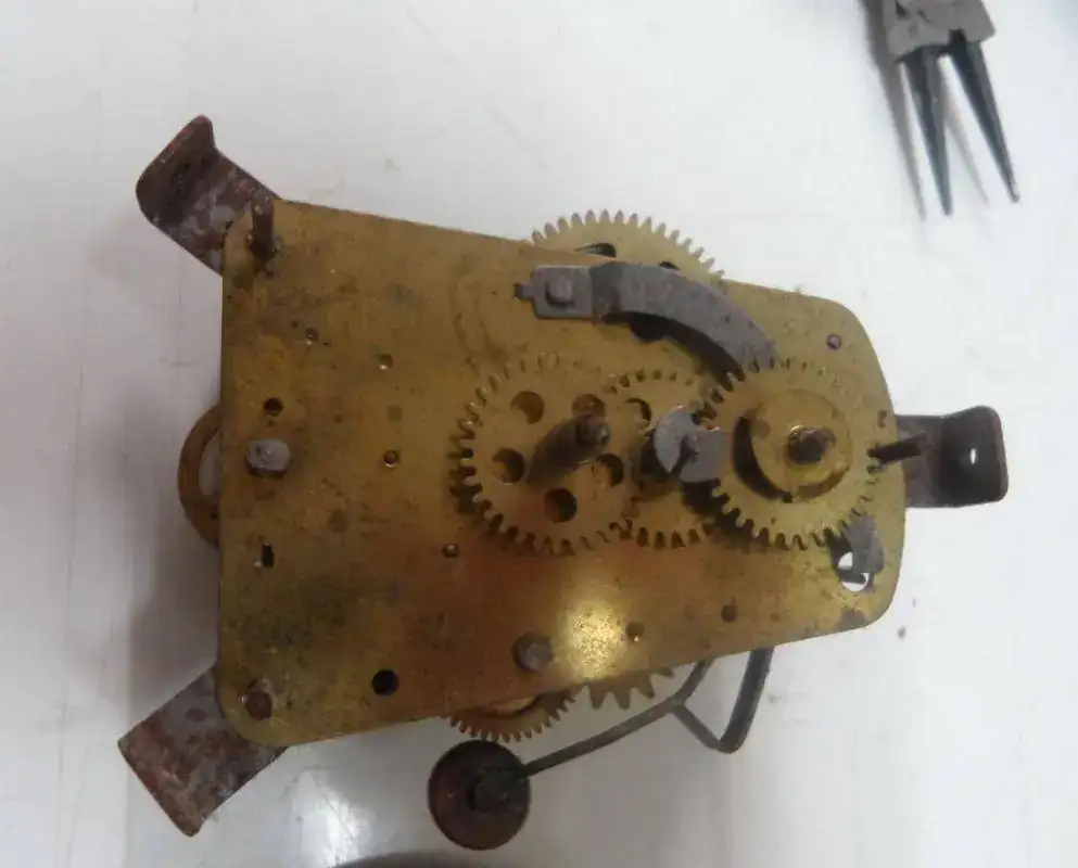

La máquina también muy oxidada, aunque el volante bailaba de vez en cuando...

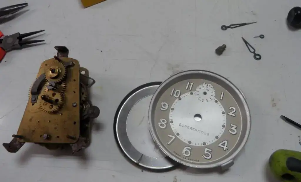

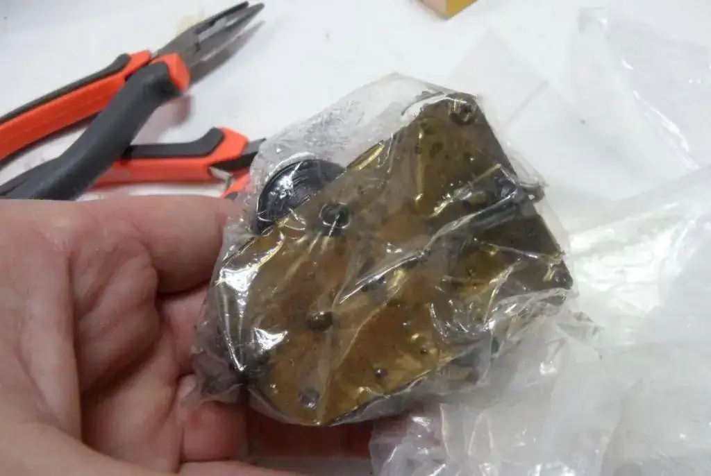

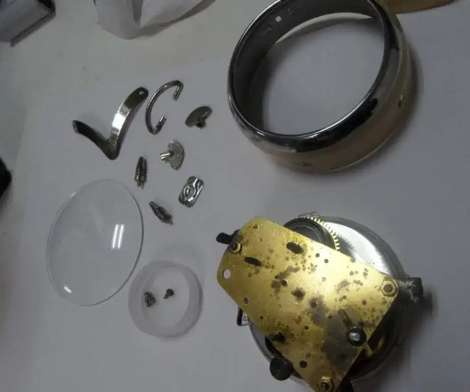

Una vez desmontado todo me puse a pringar todo con aceite WD-40 y lo metí en una bolsa y lo dejé una noche...
Después sumergí el mecanismo en disolvente para retirarle el aceite y le di un para de baños... el volante mientras tanto funcionando...
Montando la máquina aceitada en la esfera...

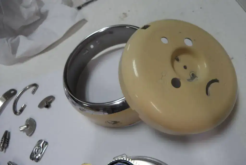

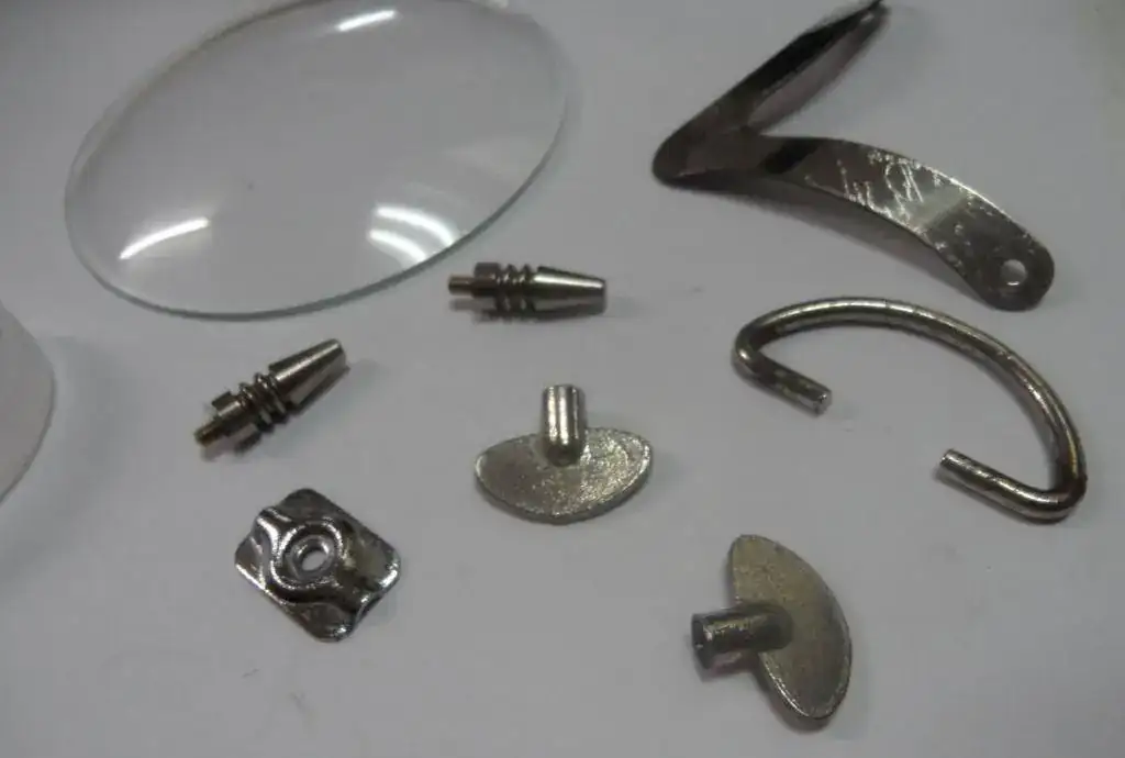

Piececitas parcialmente pulidas con lana de acero
Caja y trasera pulidas con pulimento titan

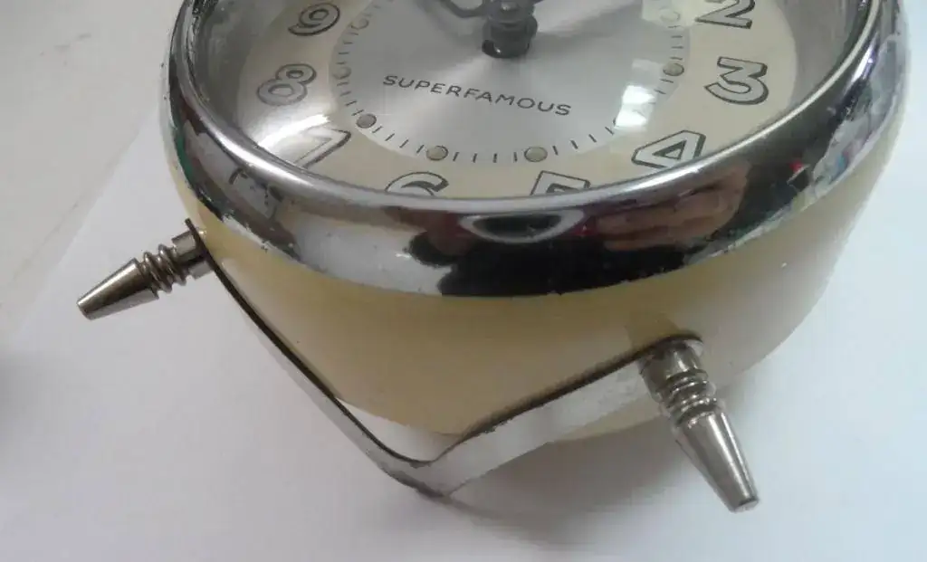

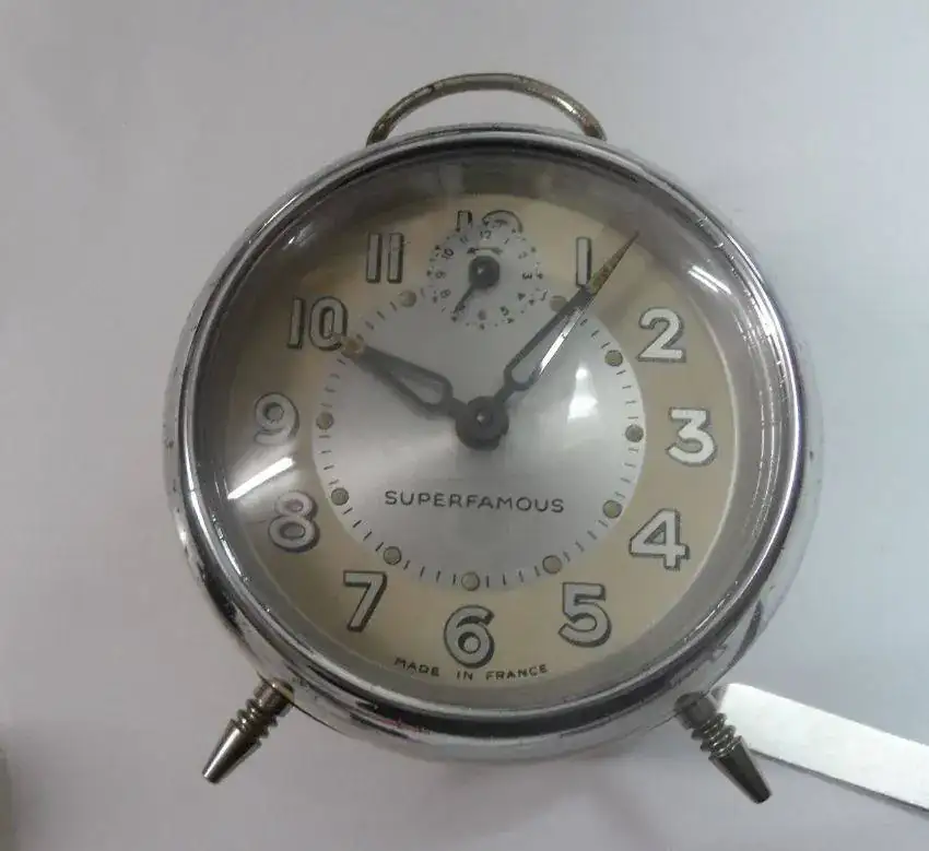

Montado y funcionando

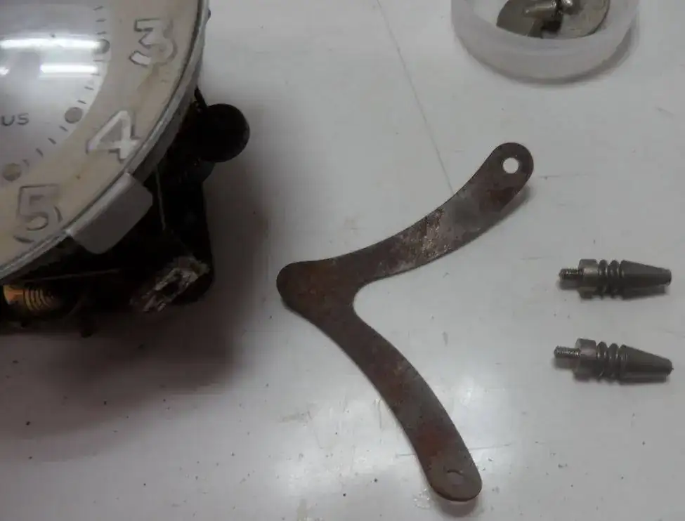

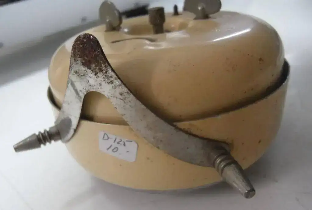

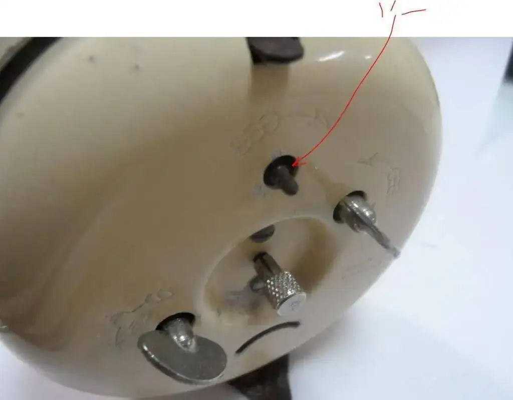

Me falta la tuerca del cambio de alarma, y no tengo ni idea dónde se puede comprar...

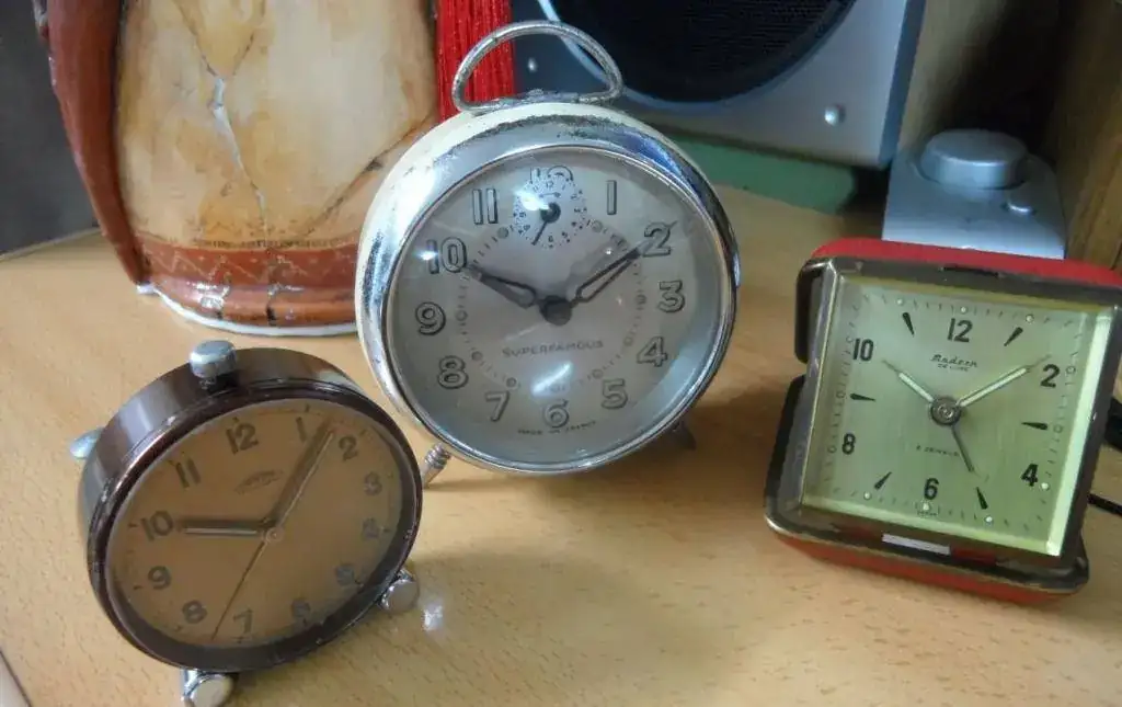

Foto de los tres que llevo recuperados...

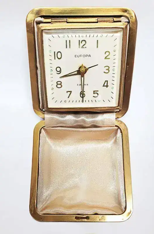

Muchas gracias por tu ayuda. Yo estoy empezando en la relojería, como hobby, y simplemente por pasión para las máquinas antiguas. Quise al principio desmontar y limpiar un Europa, para practicar y ver como me va. Estoy siguiendo todos los hilos para aprender, aunque a relojería gruesa no se dedica mucho espacio en la web generalmente... comparando con relojes de pulsera.Y ese es mi víctima...[emoji51]

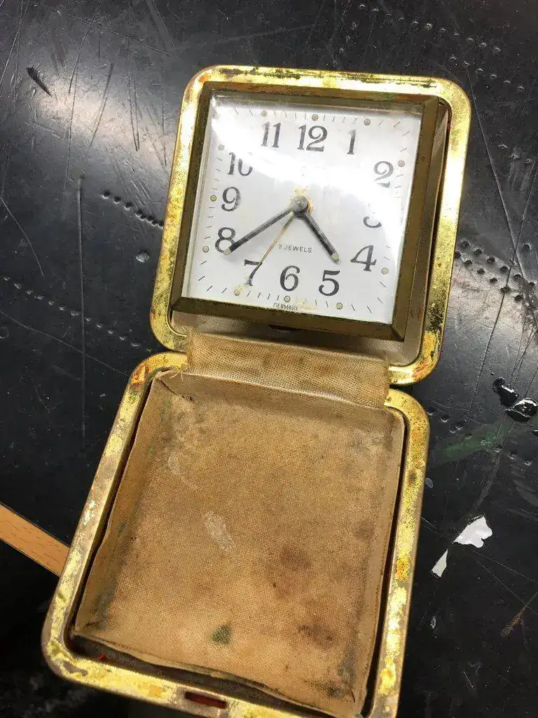

Me surge una duda que no logro a ver en detalle en la foto y es una de las cosas que se me atragantan, y son los cromados. No consigo dejar un cromado +- decente, en la zona oxidada el baño me ha desaparecido y por mas que intento pulir no consigo dejarlo a mi gusto, siempre se me quedan picaduras. Si eres tan amable me podrías detallar un poco el proceso, comentas que con lana de acero ¿algún tratamiento mas? ¿quedaron restos de picaduras?
Al no llevarme bien con los cromados intento buscar los que tienen el baño dorado, que hasta la fecha he tenido la suerte que son de latón y quitándoles todo el baño y dejando el latón visto se quedan aparentes (desde mi punto de vista), como el que nos presenta Minero30

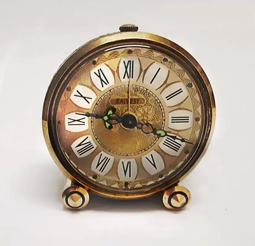

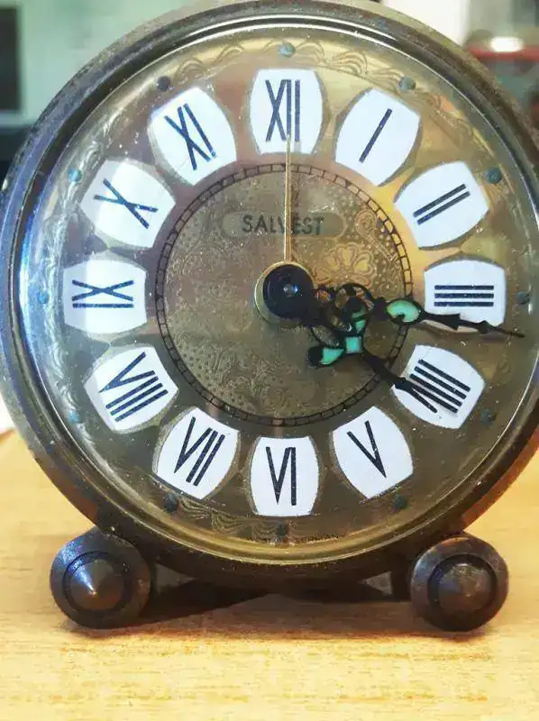

Esta es mi 'experiencia' con los dorados que al tener suerte y ser de latón (hice una prueba previa en sitio poco visible) simplemente quitándoles el baño dorado, dependiendo de las zonas con dremel y disco+pasta pulir o con una lija grano 5000 (o 1000+5000 dependiendo de lo que se resista) y luego le paso una 'lima' de pulir uñas para el acabado final
Antes (la foto es un aquí te pillo aquí te mato para mandarsela a mi mujer que estaba fuera, pues le gustan las miniaturas, este tiene unos 5,5 cm diámetro)
(la esfera no luce por la calidad de la foto, pero no tuve que tocarla)
Después
El otro despertador uno de viaje
El antes, no tengo foto pero estaba en el mismo estado que el que ha puesto el compañero minero30
El después
