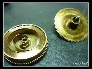

Limpiamos cuerda y metemos en su barrilete (tambor):
Colocamos sus 10 piezas (un poco de aceite) teniendo precaución de cuidar los ejes de ancora (muy fáciles de romper)::blush::.

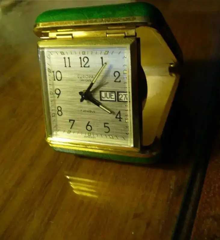

una imagen del único Europa que tengo,
que aparte de estar bastante bien, tiene doble calendario,
que cambia a las 23:30 - 00 hs,
y también tiene unas palanquitas al costado, para ajustarlo sin problemas.

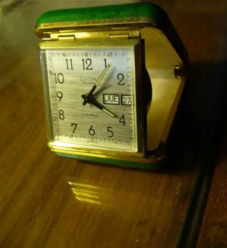

Hola Golipo, irrupción ninguna, al contrario, un placer compartir esa pieza con day-date (con lo que me gustan a mí :ok::). Recibe un cordial saludo.

Dejo -y disculpas por la irrupción-
