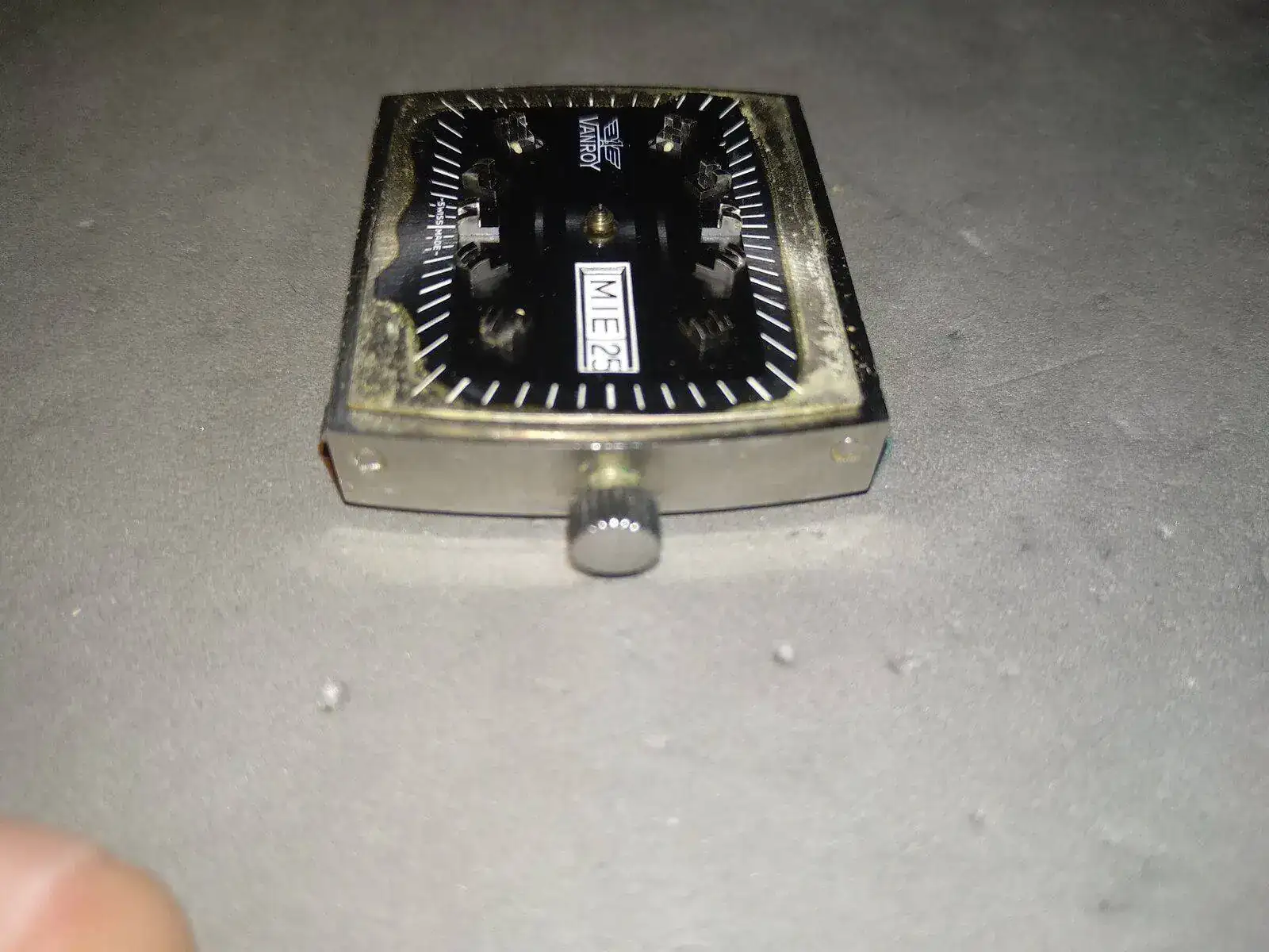

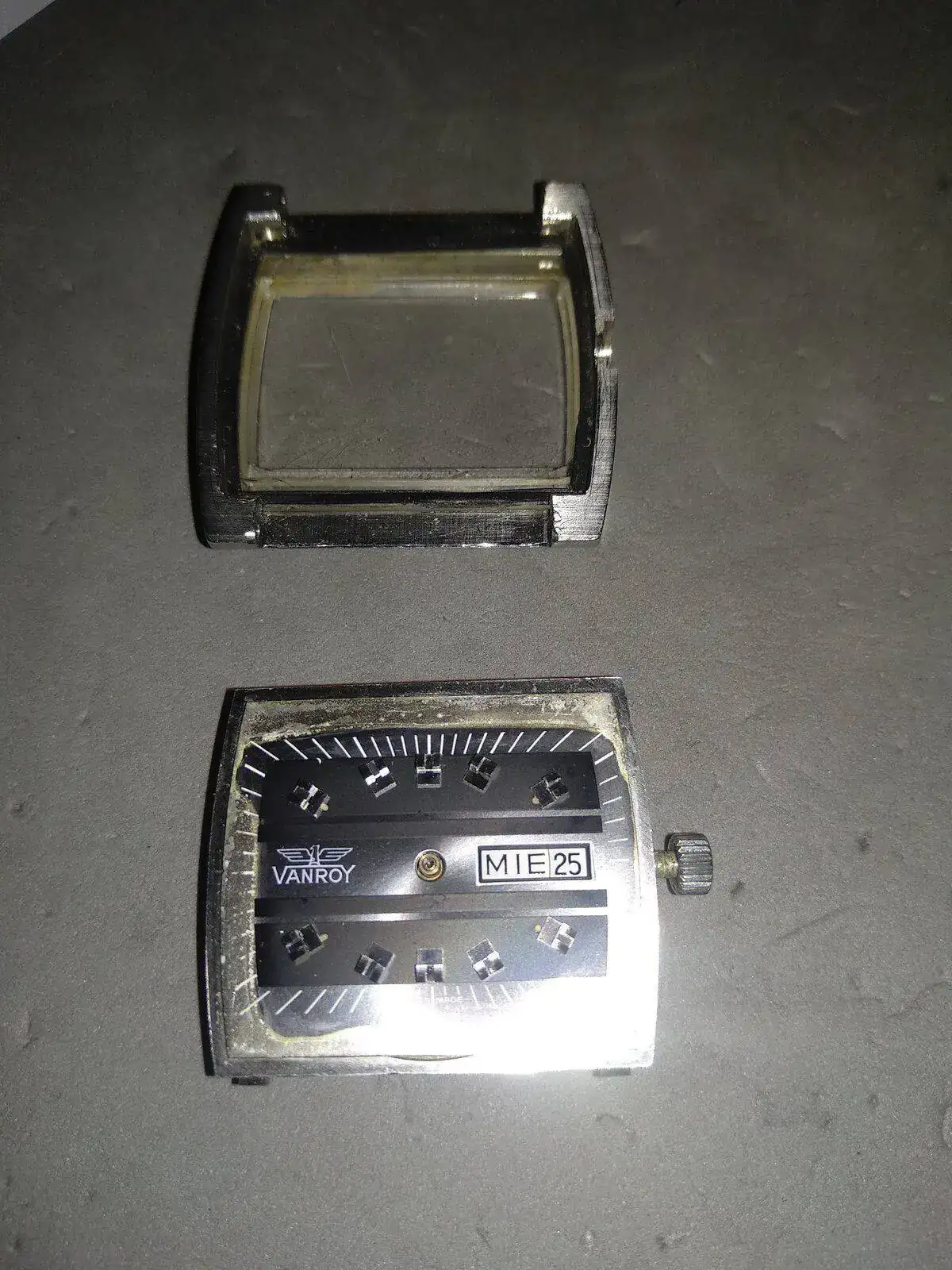

Hola chicos,
Aquí estoy con otra duda, tengo el Vanroy de las fotos lleva parado muchos años y es el causante de mi reciente afición a la relojeria. El caso es que el reloj anda pero atrasa unos 40 segundos diarios y ahora que he aprendido a corregirlo y a cacharrear, (que es lo que mas me gusta), me había decidido a arreglarlo y engrasarlo pero me he atascado al desmontar, como veis de desmonta por delante y he llegado hasta quitarle las agujas pensando que saldría la esfera para dejar al descubierto el mecanismo para soltar la tija pero si tiro de la esfera se viene todo el mecanismo. No encuentro el modo de sacar la tija y seguro que lo hay.
A ver si me podeis orientar.
Gracias

Buenas tardes si no tiene tapa ( no lo se porque no has puesto una foto con la parte trasera, el reloj tiene que tener la tija (partida o llamada de otra forma americana) tienes que tirar de la corona y saldra la corona con un trozo de tija el otro trozo se quedra en la maquina
Reacciones: andelapuente
Hola,
No, no tiene tapa son solamente las dos partes que se ven en la foto. Entonces simplemente tengo que tirar de la corona?
SI sacas la corona como para poner en hora e introduces unas pinzas para hacer palanca
Muchas gracias, funcionó no sin miedo al apalancar pero saltó enseguida.
