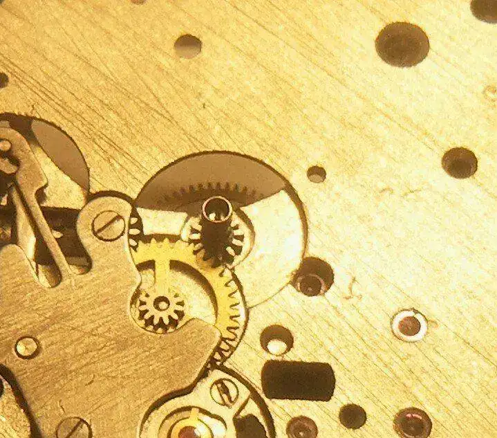

RUEDA DE CENTRO.webpOs pongo una foto de el estado de la rueda. Le faltan algunos dientes.
1º mira bien esa rueda de centro porque parece que en la parte de abajo hay falta de algún diente.
Antes de sacar la chousse o cañón de minutos, para que no te vaile la rueda y se te pueda romper la misma.Monta solo con esta rueda la platina trasera para que te quede sín desplazamientos laterales y entoces podrás sacar con más seguridad el cañón de minutos.
Cram.-
Buen día ismabel; veo la foto y esta demuestra que hay una equivocación en el concepto. Este no lleva chousse de lado sino que lleva una chousse o cañón de minuto normal. Como dice rgil:aceitar esa parte y en caso de no tener la herramienta ideal - utilizar un mandril o porta calisuar que tome fuerte la cañon de minuto o chousse y tirar bién derecho hacia arriba no sin antes quitar la rueda minutería que tiene los dientes de bronce y son muy delicados y puede quebrar algún diente.
Presente la máquina y tome unas fotos de los 2 lados. Estoy seguro que debo tener algunas de ellas para obsequiarle. En caso de tener un amigo o familiar en bs.As. nos comunicamos por el privado. Un saludo, Luis desde Argentina
Buenos dias Don Luis, se trata de un movimiento vostok 2409 y tengo otra foto del movimento que le dara una idea de como va el cañon de minutos. He visto que sale bien con unas pinzas tipo tenaza.
Le coloco la foto para que lo pueda ver bien.
