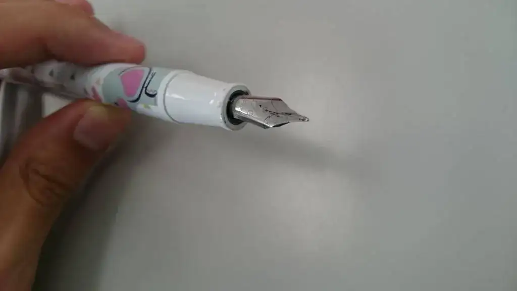

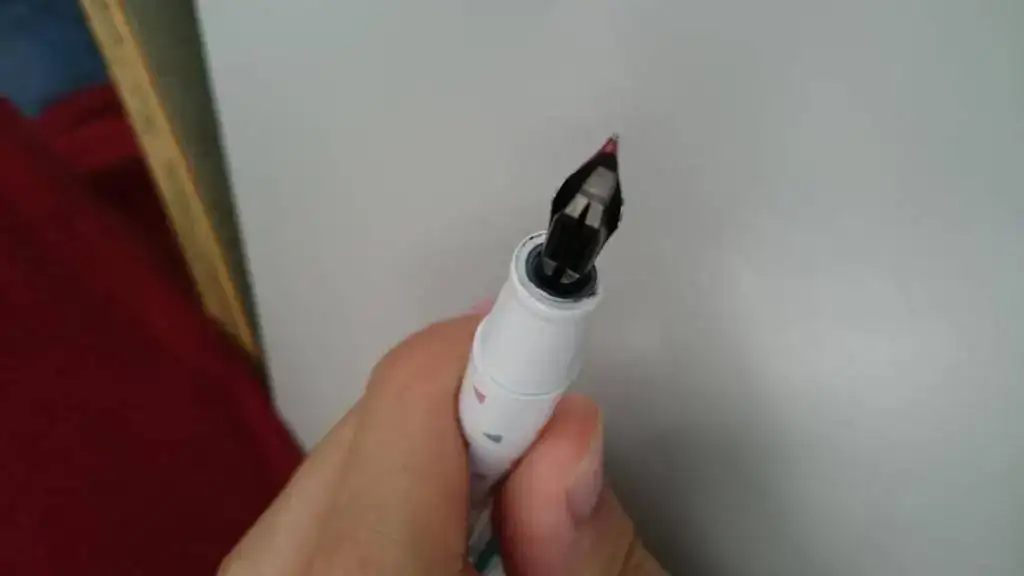

Buenas,me han pedido que arregle esta pluma de la marca Charuca fabricada por INX. El problema que tiene es que el alimentador no está centrado, y no se si será por eso,pero la pluma a veces deja de escribir por un buen rato. Mi pregunta es si sabeis como desmontar este plumin y alimentador,a rosca o tirando, es que tengo miedo de cargarmelo.
Ver el archivos adjunto 391877
Ver el archivos adjunto 391878
Todos los plumines de Inoxcrom, y de sus nuevas marcas, se sacan y meten tirando y/o metiendo el alimentador y el plumín.
Por precaución se coje con un trozo de cuero o de caucho y se tira hacia afuera con suavidad.
En las plumas que se desconoce el sistema de anclaje de los plumines, es conveniente al sacar, hacer un giro antihorario, asi si es de rosca no se rompe nada.
Puedes pòner con anterioridad a remojo en agua y lavavajillas, la sección (boquilla y el conjunto plumín alimentador y luego sacarlo.
He limpiado hoy mismo una Inoxcrom de similar generación y lo he hecho tirando, ha sido muy fácil.
No obstante, como te han dicho con anterioridad, si lo metes un poco en agua, ayudará a lubricar y saldrá con más facilidad y menor riesgo.
Todas las inoxcrom que tengo de desmontan igual, tirando del conjunto plumín-alimentador. Para mejorar el agarre me suelo ayudar de un globo, es el mejor material antideslizante que tengo a mano en casa

Muchas gracias por vuestras respuestas. He intentado recolocar el plumín pero después de montarla al rato deja de funcionar la pluma. Creo que el problema puede ser el corte en el alimentador, ¿vosotros lo veis bien?
https://photos.google.com/share/AF1...?key=TFNaOEhHSTU5c3laZDRMQ25wTDJtSXI0a2xrVVlR
Si escribe mal, hay que buscar el motivo, nada mejor que probando con ensayo/error.
El alimentador, puede tener los canales superiores con cierta obturación, pasale un cutter por el canal con mucho cuidado y temple.
Si no funciona, con el plumín "calzado" en el alimentador, introduce una galga de 0,05 o de 0,10 mm. para separar un poco los gavilanes del plumín
Al final tiene que escribir.
