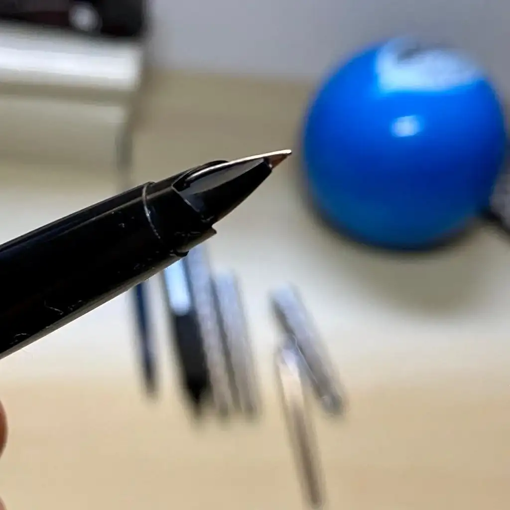

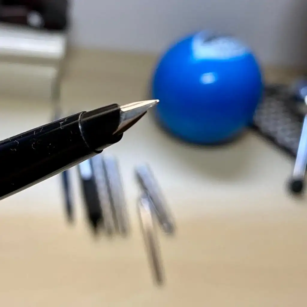

¿Sabéis cómo se desmonta este tipo de plumines? Pertenece a una pluma Parker.
En la parte inferior veo un orificio e intuyo que igual por ahí van los tiros pero no quiero ponerme a trastocar sin ton ni son.

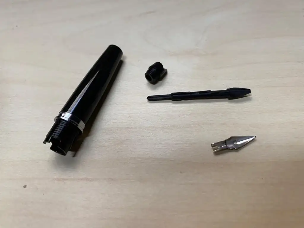

Parker 45.
Desmontaje muy fácil.
Dale rosca a la parte del plumín más la última sección negra.
Te saldrá el plumín con la varilla del alimentador. Luego tienes que quitar a presión el trocito de sección negra... Es más fácil verlo que describirlo con palabras.
Si no te rosca con fluidez puede que esté atorado por tinta reseca o algo, deja el conjunto en remojo y que se ablande cuanto se pueda. Luego agarra el plumín con un guante de goma o algo para que no te resbalen los dedos, y dale con calma. Parece que lo tienes en buen estado, no creo que se resista mucho.
Tutoriales de como desenroscar el plumín de la P 45 tiene que haber por narices, porque es un modelo archiconocido y peculiar. Prueba a buscar si mis instrucciones no terminan de dejarlo claro.

Muchísimas gracias compañero. Como bien preveías, ha sido muy fácil.

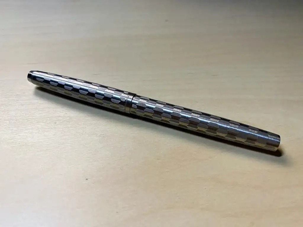

En primer lugar, enhorabuena por su pluma. Como le han comentado es una Parker 45. Tan solo añadir que es una rara versión denominada Arlequín de la que se hicieron pocas unidades en pocos acabados con diferentes patrones geométricos. La idea, aunque muy estética, parece que fue descartada por la dificultad técnica de grabar el patrón en el acero.
