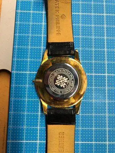

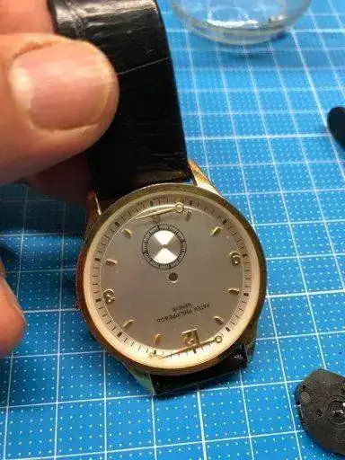

Necesito un consejo como sacar esfera de un PP . Es un reloj heredado, que al caerse, se le desprendieron las agujas y necesito re ponerlas para su arreglo.
No quiero hacer algo mal, ya que tengo poca experiencia en el tema.
La esfera parece que está pegada al cristal por dentro, ya que se ve restos de pegamento original. Cómo procedo? Os dejo fotos del estado del reloj

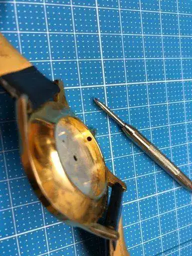

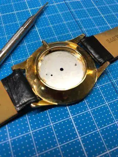

S ale por delante. Tienes q sacar el cristal y el bisel.

A palanca?
Gracias por detallar un poco más. Soy un poco ignorante en el tema? ¿Qué herramientas debo usar?
Oh Dios!.... Yo no lo seguiría tocando y menos si no se conoce de la materia...
Puedes causar daños irreparables en la pieza.
Entre el bisel y la caja debería haber alguna pequeña muesca o hendidura donde hacer palanca con una navaja afilada para sacar el bisel y con ello acceder a la esfera.
Como te dice el compañero con mucho cuidado y finura al poner las agujas.

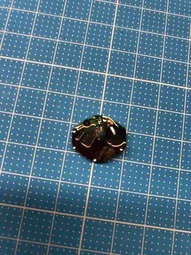

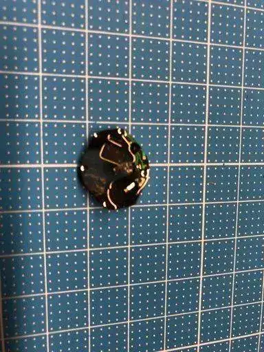

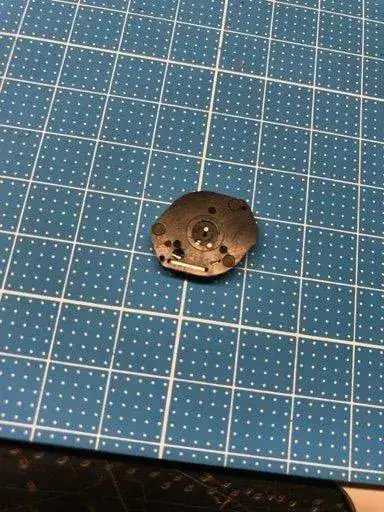

El mecanismo no será el que aparece en el lado izquierdo inferior.unnamed.webp
No creo q ese sea el movimiento??? [emoji3064]
Enviado desde mi POCOPHONE F1 mediante Tapatalk
Ni yo que un reloj de alta gama se desencaje el mecanismo de tal forma.
A mi tampoco me cuadra. Yo si no tuviera conocimientos para tocar relojes no me pondría a desmontar un reloj de tan alta gama....... [emoji3166]
Gracias a todos por vuestros consejos. El reloj viene tal cuál, el mecanismo es suyo. Pero dudo que original...Funciona.

Lo único que tiene de Patek es....nada
Pate(k)tico... [emoji52]Gracias por vuestra ayuda, de todas maneras. No obstante, mi cuestión no era su autenticidad, sino arreglo.
Esa es una máquina Miyota. Simple de limpiar y de reparar (¿Se dañan?).
Cómo te han dicho los compañeros, el reloj es réplica. Lo importante es que para ti signifique algo.

Aclarada mi duda, procedo a responder a la pregunta.
Por lo que aprecio la caja es del tipo monobloc, pero con tapa trasera, para el cambio de pila.
Para acceder a las minuteras hay que extraer el cristal el cual va encajado en una junta de nailon.
En estos casos su extracción es compleja he probado varios método, presionando la maquinaria, con ventosa, dándoles calor, insuflándoles aire, y en la mayoria de los casos, ante la imposibilidad de extraer el cristal he optado por romperlo, con el riesgo que conlleva, y reponerlo por otro de las mismas dimensiones.
