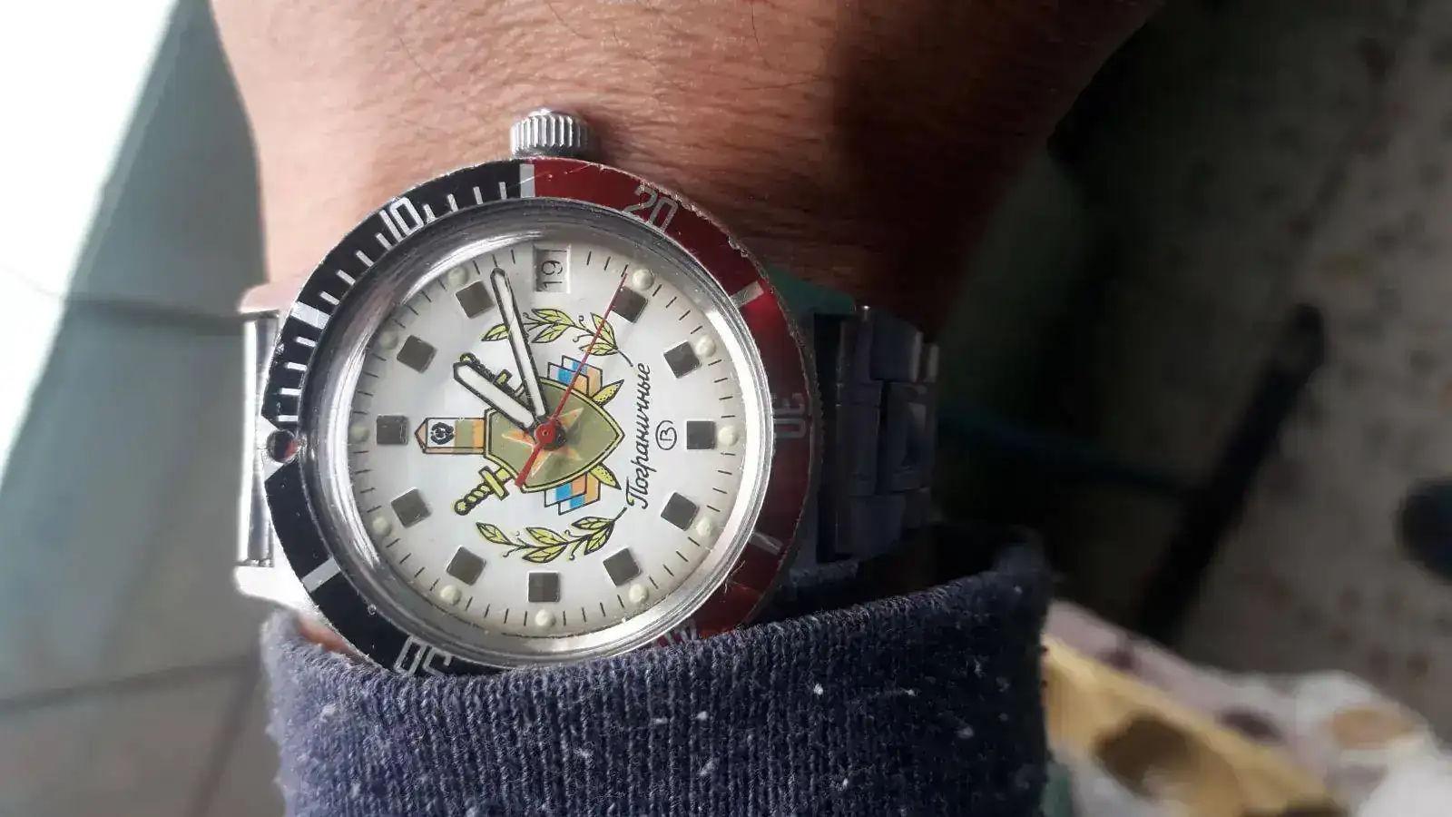

Buenas foro. Esperando estén bien. He querido compartir lo siguiente, no es quizá la mejor forma, quizá no es lo correcto pero me funcionó y eso es lo que quiero compartir.
Bien, tengo un vostok komandariskie automático, tendré con él unos 20 años y la noche del 15 de septiembre, celebramos ese día nuestra independencia, estuvimos festejando y me senté junto a la gran bocina para cantar karaoke, no sé en qué momento se imantó el reloj. Comenzó a avanzar descontrolado, para cuando me di cuenta ya era el otro día., 16 de septiembre. Lo destapé y las espirales vibraban juntas, imantado por la bocina. No tengo un desimantador, pensé pedir uno con llegada al otro día. No estaba seguro. Viendo en un tutorial, abren uno de esos aparatos chinos, y veo que es una bobina de un sólo núcleo. Se me ocurrió, sólo una ocurrencia: utilizar un eliminador de corriente. Pongo encima el reloj, conecto la corriente en el eliminador de corriente y realizo todos los pasos, lo alejo despacio hasta unos 30 cms., aproximadamente y, ¡zas!, el reloj dejó de adelantar y las espirales juntarse. Funcionó. Al menos para éste reloj. Teóricamente, los campos magnéticos que se generan por la corriente a través del embobinado en el eliminador de corriente es igual que en el desimantador. De cualquier manera, funcionó, le he traído todo el día y está caminando, hasta creo, mejor que antes. Lo he querido compartir para que, si funcionó una vez, seguro estoy que funcionará otra vez. Espero que a alguien, en un momento que no teng un desimantador de relojes, le sirva esto. Gracias, me da gusto saludarles.
