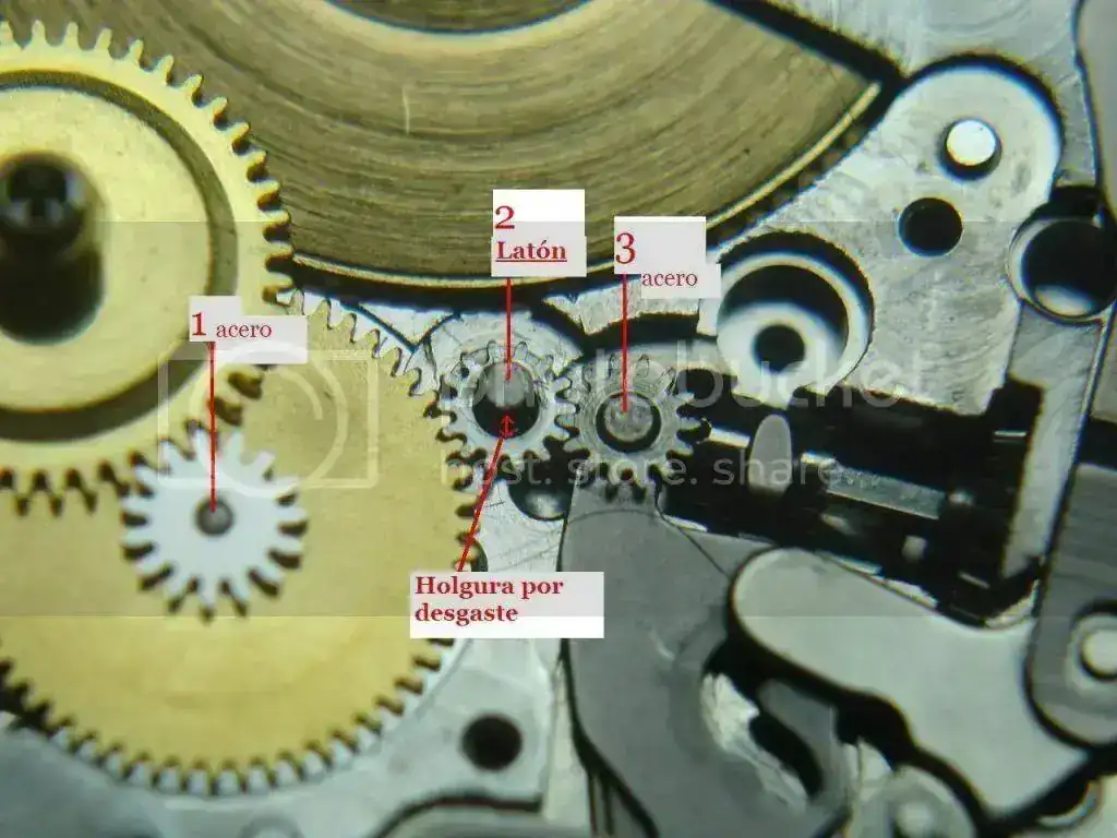

Hola, te pongo con foto el defecto de serie del calibre 3135 y así ahorramos palabras. He dicho defecto pensando bien, porque si es intencionado el poner un pilar de latón para que se joda, si o si, entonces esto si que es un ejemplo claro de obsolencia programada.

La cuestión es la siguiente, la coronita hace un movimiento muy robusto con dos puntos débiles susceptibles de generar residuos que pueden llegar a estropear ese genial trabajo. Yo solo llego a una conclusión, relojes para uso diario de lo mas duro y preciso del mercado ligados a un mantenimiento riguroso. Vamos... un "Land Rover" a medias.
