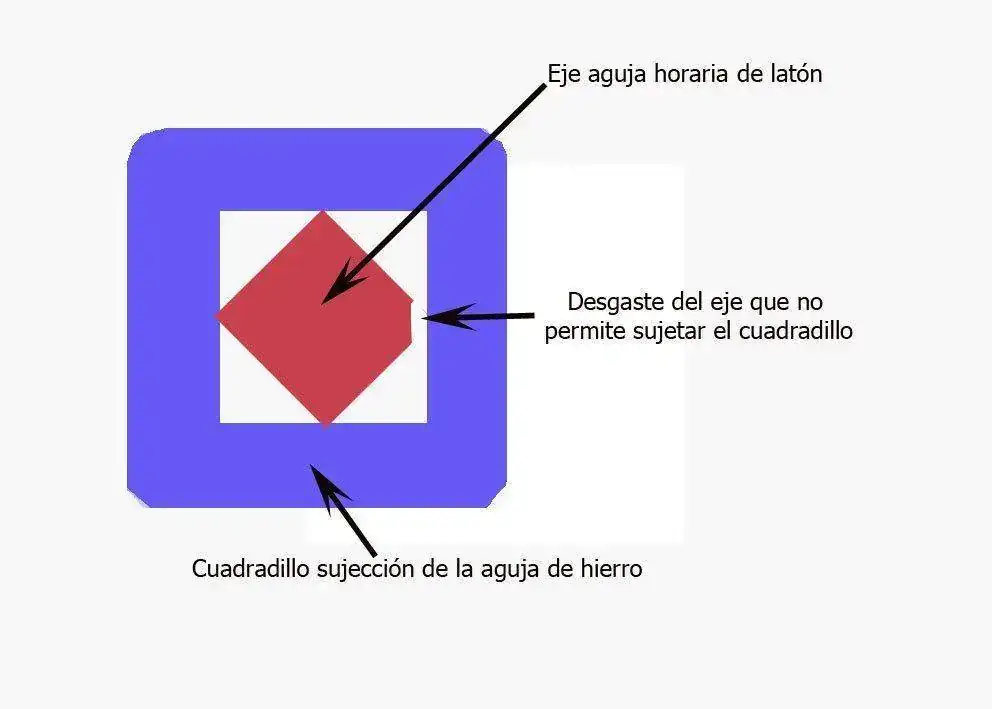

Efectivamente, se trata del eje de la aguja horaria. Pongo un croquis para explicar mejor el problema Sin título-2.webp
Saludos, por lo que presentas la rueda del despertador ha dañado una esquina del cuadradillo donde se fija; yo creo que la solucion que te da Luis007 puede ser valida, pero debes de revisar porque la rueda ha dañado el eje y antes de actuar sobre ese eje actuaria sobre la rueda del despertador para que se adapte a la muesca del eje
Amigo Luis007, no sé a que te refieres con retrasar el cuadradillo, y hacer las ranuras en la esquinas, No tengo profundidad para subir o bajar el cuadradillo- Una vez colocada la rueda del depertador en su ranura apenas tengo 1mm de profundidad para colocar la aguja y el cuadradillo, es decir va muy justo en altura.

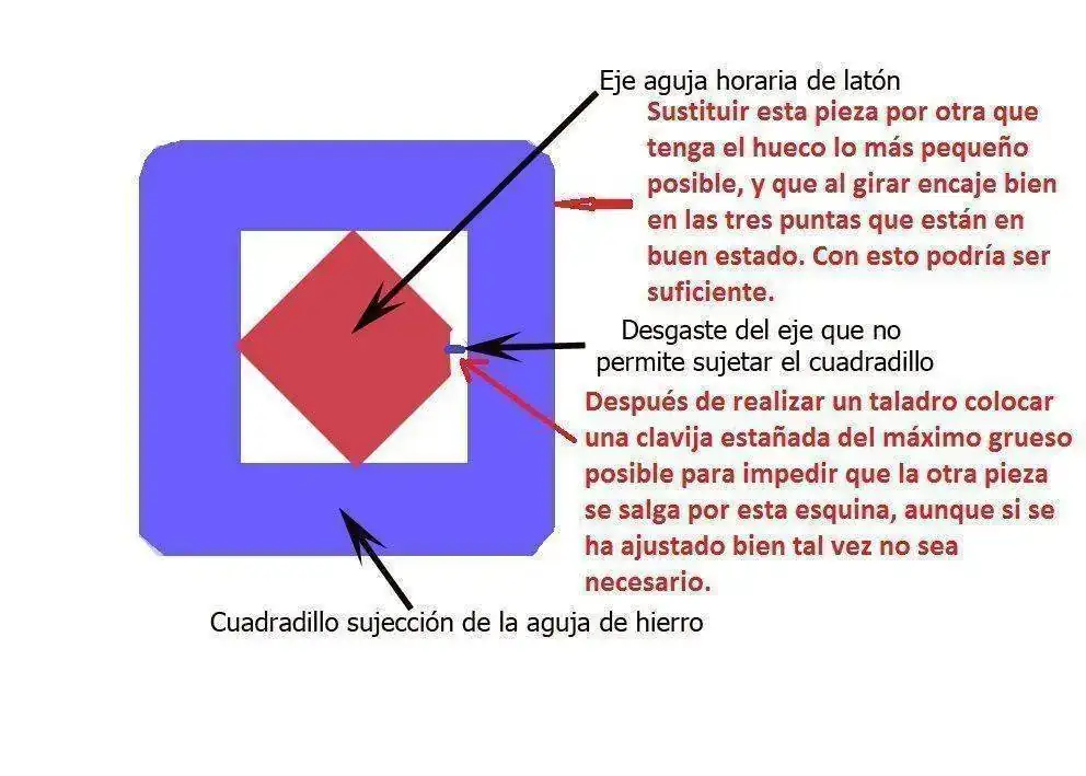

Hola altarf.
Puedes probar lo siguiente:
Primero sustituir el cuadradillo que encaja en el eje y sujeta las agujas por otro que entre lo más ajustado posible, y con esto tal vez sea suficiente porque si encaja a presión en tres esquinas tal vez se sujete bien y no sea necesario hacer nada más. Esta pieza se realiza muy bien con un pedacito de resorte de la cuerda de cualquier reloj tipo París o semejantes. Seguro que tendrás algún pedazo por ahí.
Si después de realizado lo anterior todavía no se sujeta bien el cuadradillo, realiza un agujero en esa parte desgastada del mayor diámetro que permita el poco espacio que queda, tal vez de 1mm. y luego colocar en ese agujero una clavija estañada que será necesario repasar en longitud y si es necesario también en grosor para que permita entrar al cuadradillo de hierro. Incluso puedes colocar una clavija de más diámetro, por ejemplo 2 mm, ocupando parte de la ranura donde encaja el cuadradillo y después limar por el lado interior hasta dejar libre el espacio para éste.
Suerte y un saludo.
Me has dado una idea, la verdad es que el eje horario no quiero tocarle demasiado, sin embargo quizá podría soldar un pieza en el cuadradillo para que ajuste el conjunto, Es decir, lo que me dices pero en vez de en el eje, en el cuadradillo. Ya os contaré
