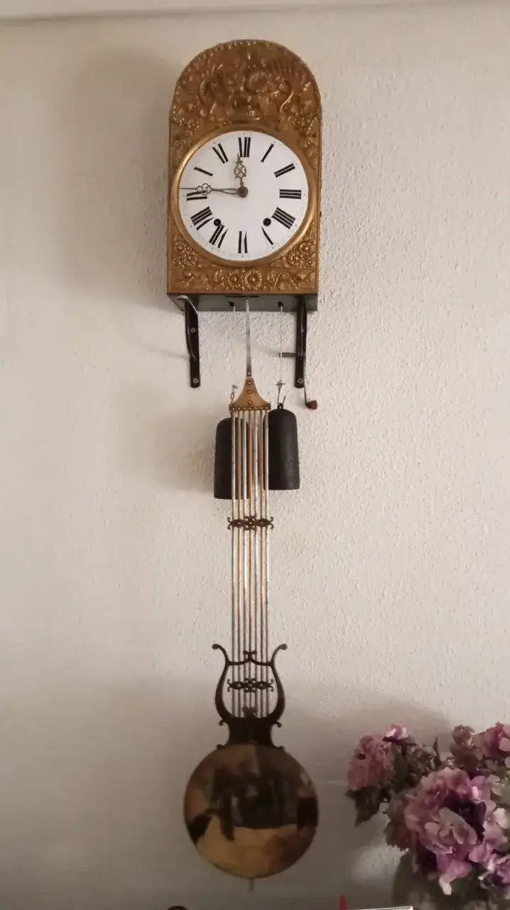

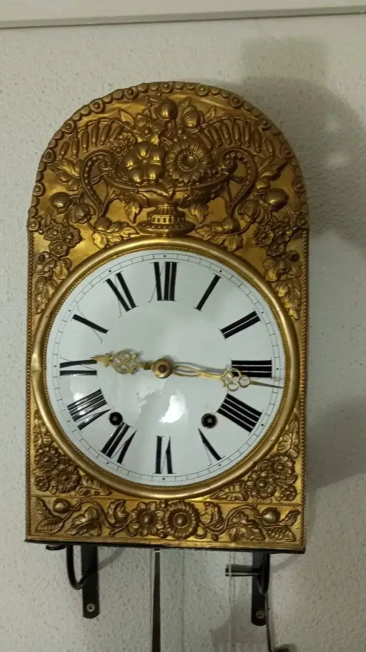

Muy buenas, soy nuevo en el foro y me estreno con éste hilo. Recientemente he adquirido un par de relojes Morez, uno de ellos es el de la foto. Es un reloj de rueda catalina y la suspensión del péndulo de las llamadas "de chimenea" con hilo que parece ser de seda. Como podeis ver lleva un péndulo de lira de 7 varillas. Por regla general, por lo que he leído por aqui (hace un mes ni siquiera conocía la existencia de estos maravillosos relojes), a este reloj le correspondería un péndulo "de tijera". Es cierto? También he leído, sin embargo, que los catalinos pueden llevar péndulos de lira. Me gustaría saber cuál es el correcto a vuestro entender. Desde luego el péndulo que lleva es vistoso y el reloj marcha de fábula, manteniendo la hora de manera asombrosamente precisa, pero me gustaría que fuera lo más original posible. Muchas gracias de antemano
Edito y añado: Este reloj viene con cuerdas de nylon, efectivas pero feas y voy a cambiárselas por cuerda de palangre de 2 mm, que a simple vista parece más gruesa. Es totalmente necesario parafinarlas/ encerarlas?
Por otra parte, como se puede ver, la horaria y la minutera son de distinto modelo y tengo un juego para cambiárselas, pero no se si corresponderán a la época del reloj, me gustaría que me indicarais algo al respecto, gracias de nuevo!

Hola. Yo le metería el de tijera.los de lira mejor para los de áncora. Un saludo
Reacciones: ElmerVLC
Hola, los relojes morez catalinos tambien llamados "capuchinos" por la capucha que tapa la suspension que normalmente es de cuerda de tripa, pero puede ser tambien de otro tipo, es cierto que suelen llevar pendulo de tijera, pero tambien se puede hacer maridaje con pendulo lira o con un pendulo real, yo los he visto de las 3 formas,; la maquinaria es morez y los pendulos tambien

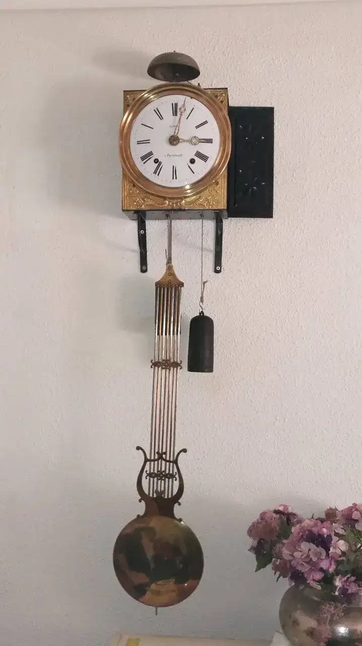

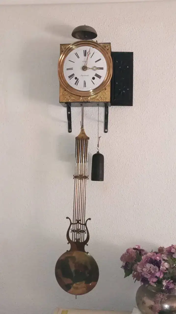

aqui está el de áncora, con la péndola y las pesas del catalino, pues lo compré sin ellas. Ha sido completamente desmontado, limpiado y engrasado, pero se para a las dos o tres horas de marcha a lo sumo. Las horas y la repetición las hace bien, pero la campanada de medias no la hace- Creo que está correctamente montado y desde luego bien aceitado. Cualquier sugerencia será bien recibida.
Otrosí digo que, intentando cambiar las agujas del catalino, se le ha pasado la rosca a la tuerca que sujeta la minutera, así que la he tenido que colocar a presión con teflón de fontanero. Es posible encontrar un repuesto de dicha tuerca? El caso es que el juego de agujas que me dieron tenía holgura en el cuadradillo de la minutera (estaba redondeado), de manera que quedaba bailonga por mucho que apretaras la tuerca, de modo que seguí apretando hasta que me la cargué. Saludos!!

Si no suena las medias, tienes que revisar como funciona la serreta que sube y baja marcando las campanadas, ahi hay algo que no va
En cuanto a la tuerca, la solucion no definitiva es rellenar la tuerca con estaño, taladrar con barrena un poco de menos diametro que el macho rosca y tratar de enroscar forzando hacia la rosca para que dibuje por dentro la tuerca y quede enroscada en el macho, pero si no tienes cuidado a la larga cogerá holgura otra vez

su aguja de origen es la de las horas, los catalinos llevan pesas mas pequeñas y llevan de origen pendulo de varilla articulada , pues son mas antiguos, con pendulos mas pesados, no es apropiado
Reacciones: Julián182

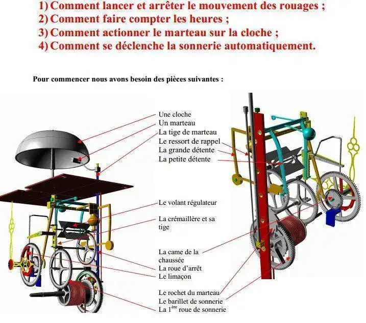

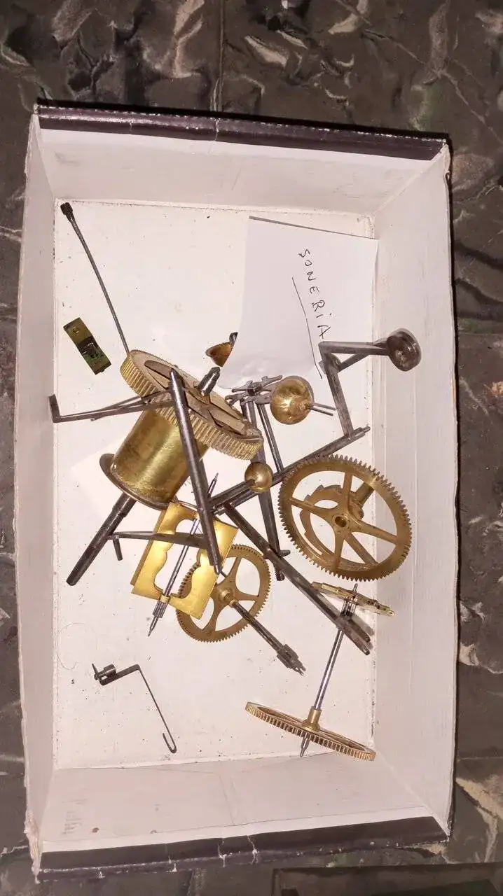

Aprovecho el hilo porque veo que el compañero tiene un problema conla soneria. Yo estoy precisamente montando un Morez y antes de tener qye hacer mil intentos para ajustarlo me gustaria saber si sabeis de algún libro/apunte / texto donde se indique la correcta posicion de las ruedas con su pin de parada y la posición de la serreta, etc..
A mi me acaba de llegar la cuerda para las pesas y me falta fabricarle una suspensión y hacerle el péndulo (varilla y lenteja). La verdad es que en su dia estuve mirando de segunada mano, pero me parecian precios excesivos. De momento voy a hace una lenteja de madera y utilizare una varilla de acero, latón o aluminio para colgarlo, ya veremos.
Gracias y un saludo.
Chicos, me conteto a mi mismo.
Hay una pagina http://www.horlogerie-comtoise.fr/techniques.htm donde habla solo de este tipo de relojes. No lo encontraba por Morez, pero si por Comtoise qeu es otra de las denominaciones de este tipo de relojes.
Hay varios pdf donde te explica las partes del reloj y como funciona la soneria.
Como veis, están muy bien ilustradas
Viene en frances pero con san google translator creo que nos podemos defender todos.
Yo ya he empezado a traducirlo, a ver si tengo suerte y me aclaro.
En la pagina hay de todo desde bibliografías, historias de relojes y relojeros, libros , enlaces a otras paginas, etc.. Parece la biblia de este tipo de relojes

hay posicion en las ruedas de la sonería que vienen marcadas de fabrica, tambien en las de la minutería.
