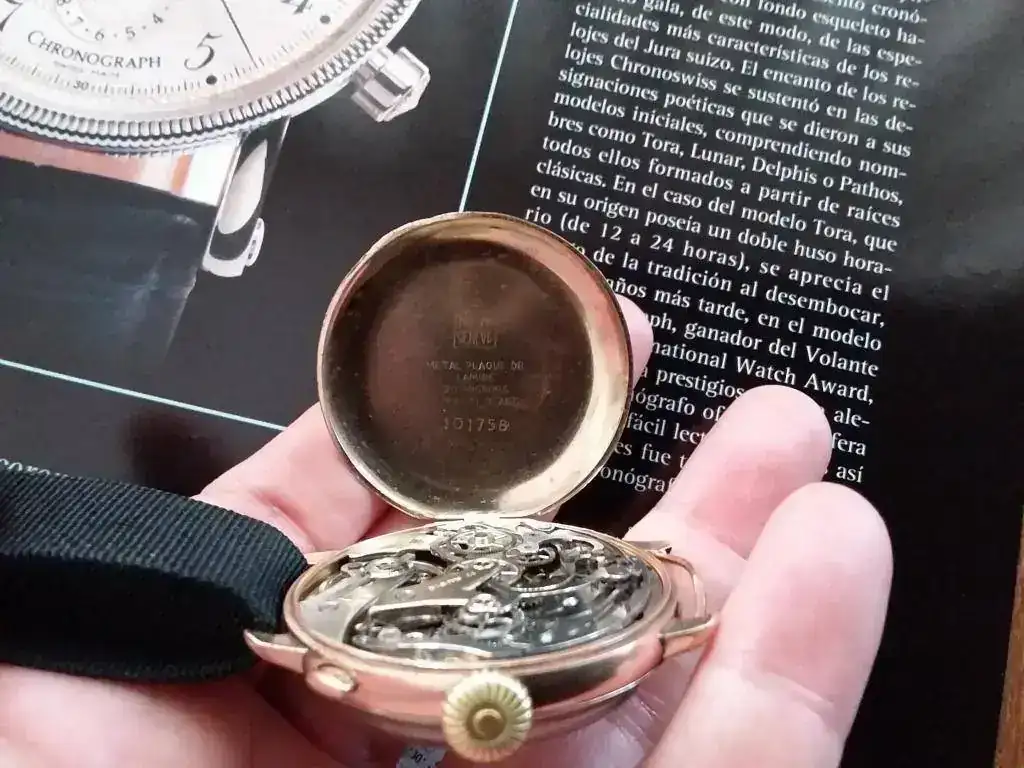

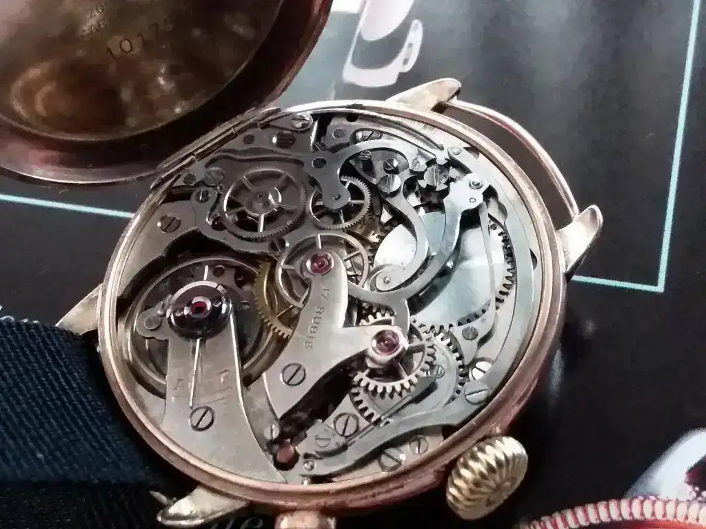

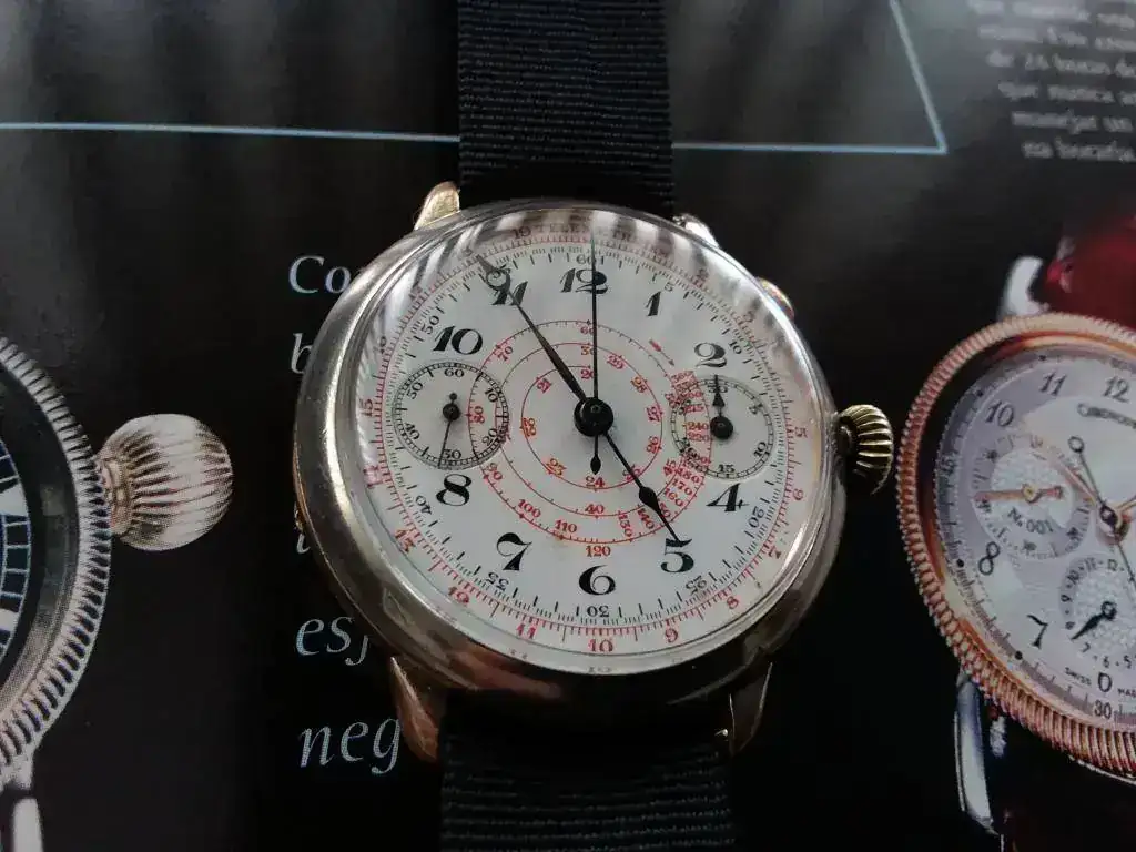

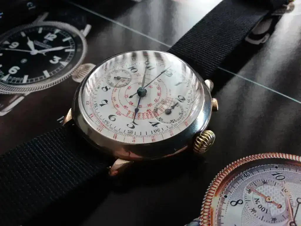

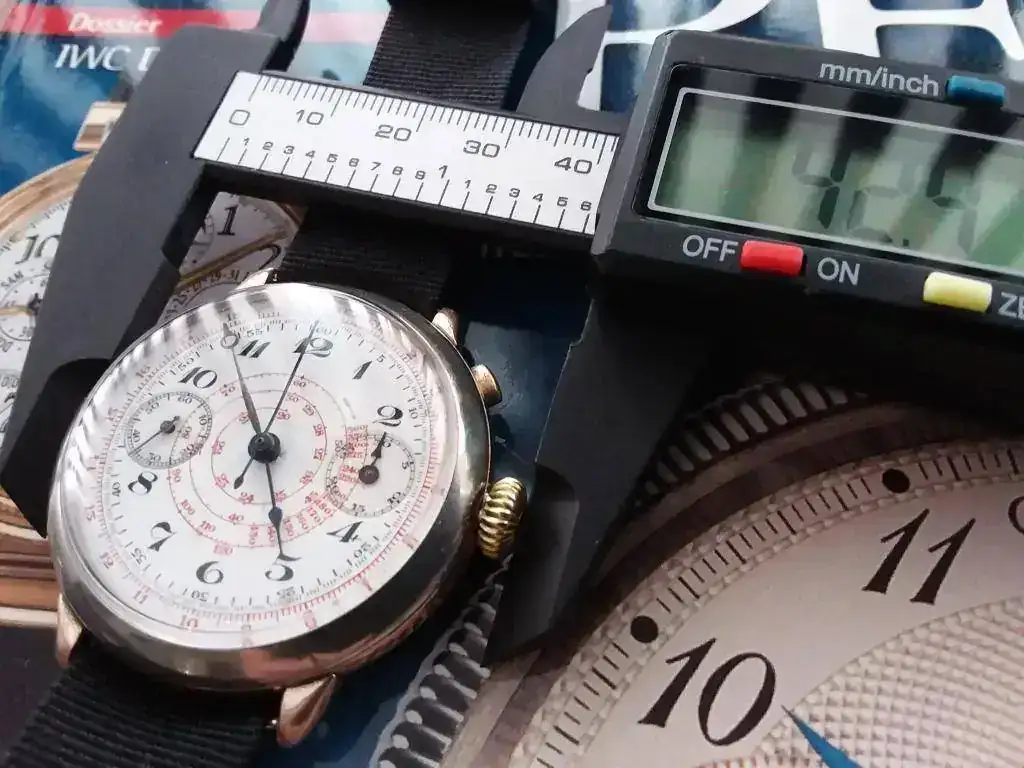

Apareció. El crono espiralo. Porcelano. Monopulsante. Con su tapa de bisagra para hincharme a verle las tripas...y qué tripas!:drool::drool:
Me lo trajo el Universo...me escribe el otro día un muchacho muy majete que conozco del mundo relojeril y me dice que un conocido suyo tiene a la venta un crono que es justo lo que yo quiero...no sé cómo se acordó, pero se acordó :worshippy:, y cumplía todos esos requisitos raros míos...quedaba ver si sería un precio razonable, porque no sé vosotrxs, pero yo últimamente alucino con cómo se está poniendo, la cosa. Me pasó el contacto de esta persona (un hombre muy agradable, y hubo acuerdo). Me envió el reloj sin conocerme ¡al día siguiente!!y me dijo que "cuando lo probase ya haríamos el pago".Increíble.8o
Y aquí os lo presento, debía de llevar mi nombre.:yhoo::

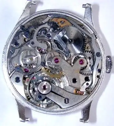

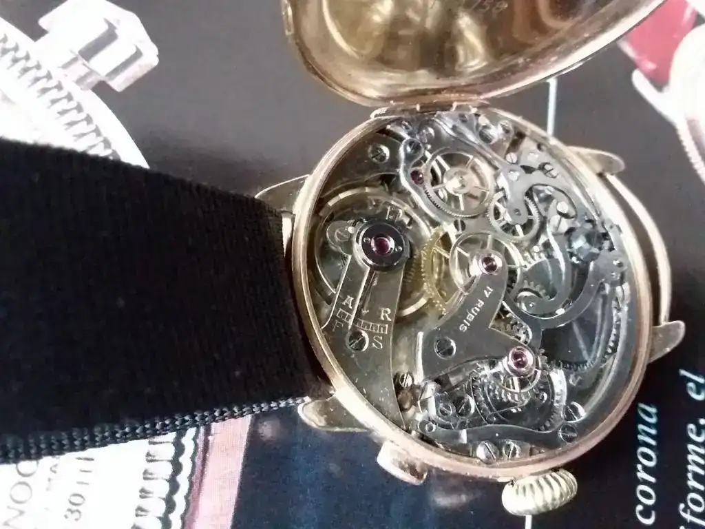

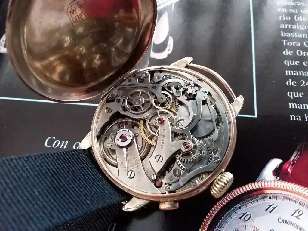

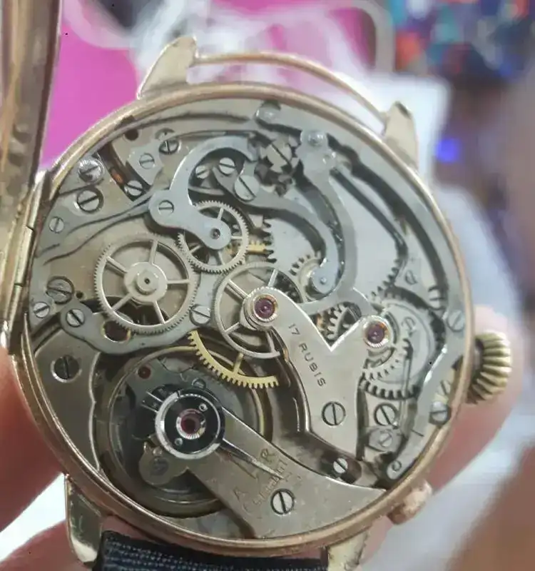

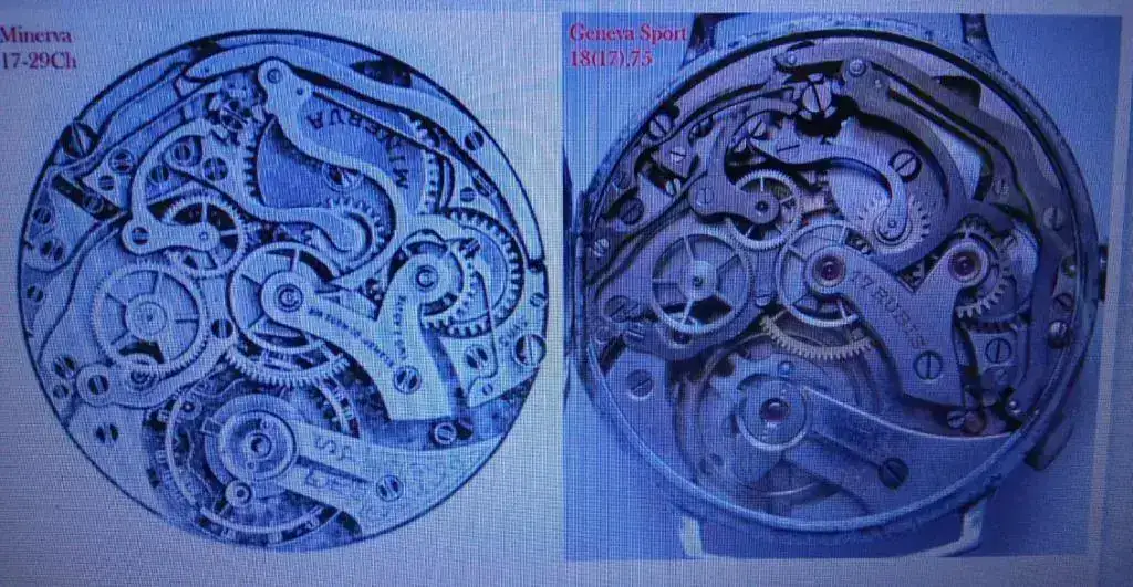

Es un calibre muy raro (para mí). Con la ayuda del mejor buscador de este foro y la información que recopiló (gracias Cesc;-)), creemos que bien puede ser un Minerva 17-29 o su derivación, un Sport Geneve o Geneva Sport. Por favor, los expertos, que nos saquen de dudas.
Vamos con las fotos que he hecho de la criatura y las que Cesc localizó.
Cualquier aportación, comentario, etc. será acogido con infinito agradecimiento. El reloj mide 40mm sin la corona, cosa rara para la época, que imagino rondará los años 40, aunque no lo he podido datar. Espero que os guste. Me callo ya.

Impresionante el minerva 17, esos cal y el estado del reloj es........
Me recuerda mucho la disposición de las levas un poco a el crono Longines 12.68 crono stop.

¿ Entonces crees que es más el minerva padre que el sport geneva hijo?

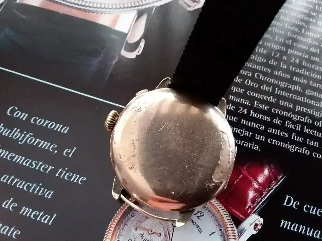

Precioso reloj. ¡Enhorabuena!. la trasera necesita algo de reparación, parece. Un buen relojero joyero y perfecto!

amigos, maestros, relojeros y desmontadores/montadores, se trata de confirmar o no si es o no el Minerva 17-29Ch o si es o no el Geneva Sport 18(17),75,
Susana, ahora ya me inclino por el Geneva. Hay una palanca o como se denomine en la derecha de la imagen que en el Minerva es mas corta.
Por cierto de esta casa Geneva Sport, no consigo encontrar info sobre su existencia es decir historia.
Vamos amigos, digamos algo mas concreto sobre este calibre.
Susana, mira de medir con el pie de rey el tamaño del calibre.
Yo también lo veo más geneva por la pieza esa que te señalé en rojo. Pero soy muy mala identificando calibres. Mi pie es de un rey chino, luego veré si consigo medir algo decente y te digo.:popcorn:
https://relojes-especiales.com/threads/sobre-la-firma-minerva.214166/
Si es un Geneva, será el de 17''' que ya me parecen bastantes.
[TABLE="width: 100%"]
[TR="bgcolor: #F8C8C8"]
[TD="width: 250"]
Fig. 1
Fig. 2
[/TD]
[TD="bgcolor: #FFD2D2"][SIZE=+1]Geneva Sport 19''' (Minerva 17-29)[/SIZE]
Features
manual-wind chronograph, 60s, 30min, pillar wheel
sub second
Data
19''' (17...19'''), Dm= 42.15mm
H= 5.85mm
17 jewels
f = 18000 A/h
power reserve 33h
Balance staff U2104
Stem W1821
Hands
1.80 x 1.30 x 0.30 / 0.30 x 0.27mm
Comments about the data[/TD]
[TD="width: 40%"]
Remarks
Breguet hairspring
adjustable stud carrier
probably modified Minerva 17-29
Example, year: signature; shock device
ca. 1940: Alpina, 17 Rubies - GSW[/TD]
[/TR]
[/TABLE]

Y la tapa... Creo que que yendo más allá de la estética, conviene adecentarla. Ese reloj no se merece tener tan mal el culete, leches!

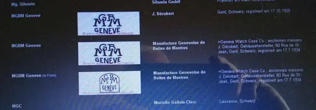

https://mb.nawcc.org/threads/geneva-sport-chronograph.46676/
Geneva Sport Watch Ltd, Ginebra, Suiza
Marca: Geneva - Genevasport - GSW
Sin Datos
En el libro Ronda de ejes de volante en la Página de Minerva aparece un chrono de 17''' con el número de identificación 29.
En la página correspondiente a Geneva Sport Watchs (GSW) solo aparece un chrono de 16''.
17''' es igual a 38'35mm.
16''' es igual a 36 MM.

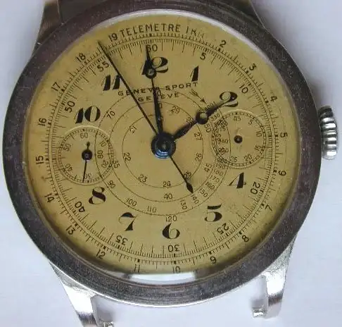

Edito y pego enlace de uno
http://vi.raptor.ebaydesc.com/ws/eB...7&pm=1&ds=0&t=1268834521000&ver=0&cspheader=1
Sin Datos
Ver el archivos adjunto 703893Ver el archivos adjunto 703894Ver el archivos adjunto 703895
